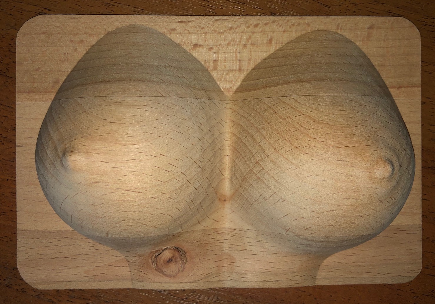

Продолжаю работать на станке, вот такие поделки иногда получаются :)
Сиськи, Бук, 150х100 (17391 просмотр) <a class='original' href='./download/file.php?id=177965&mode=view' target=_blank>Загрузить оригинал (431.14 КБ)</a>

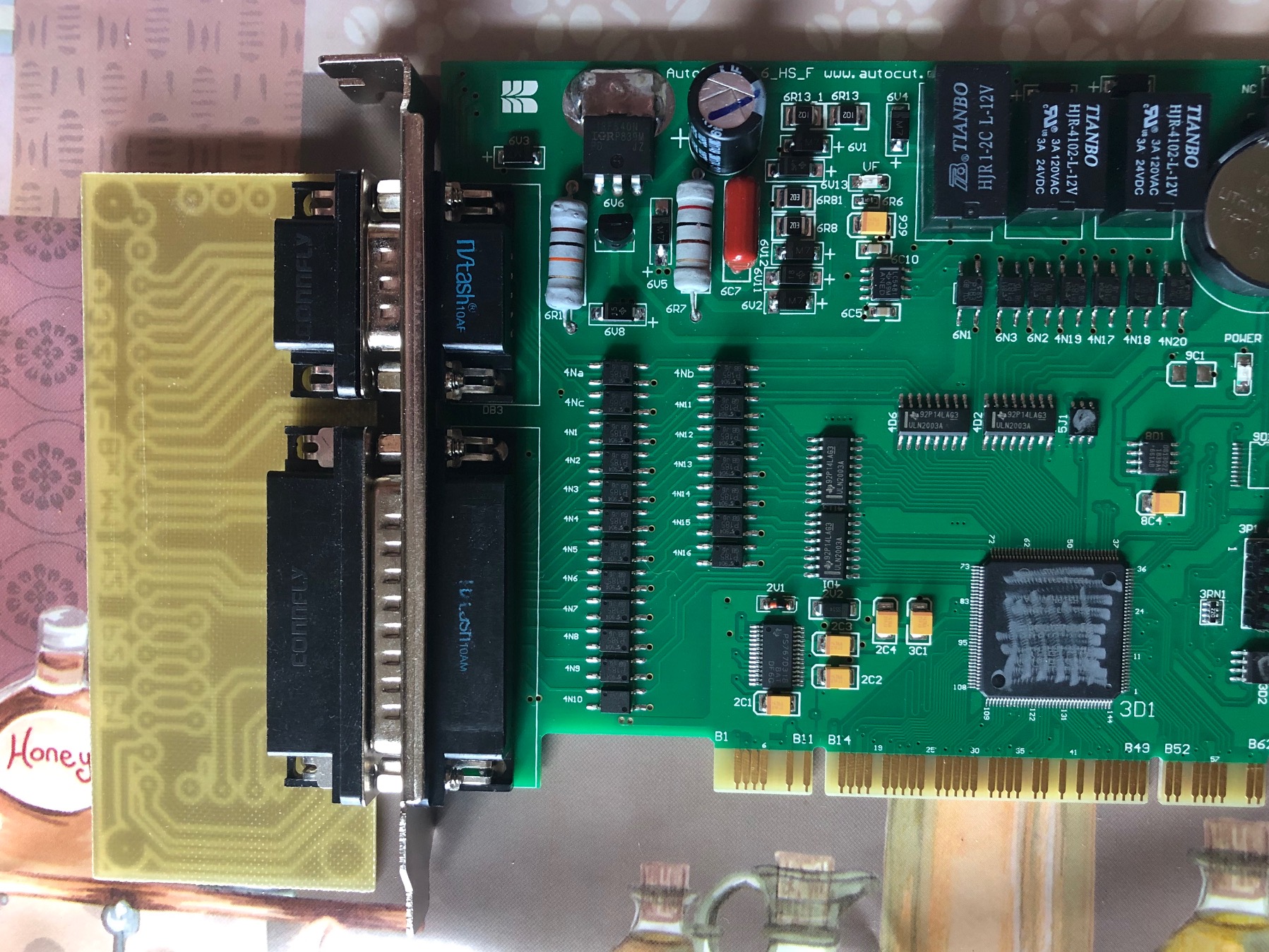

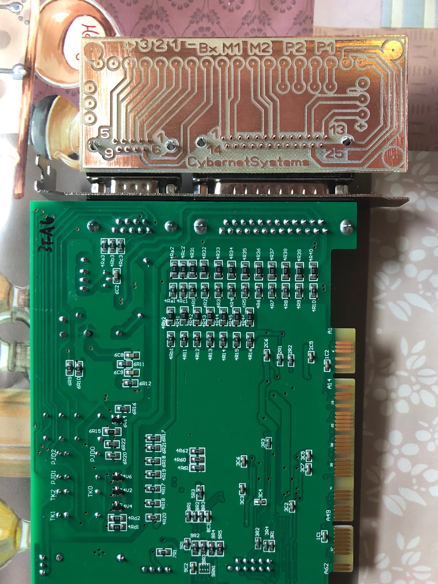

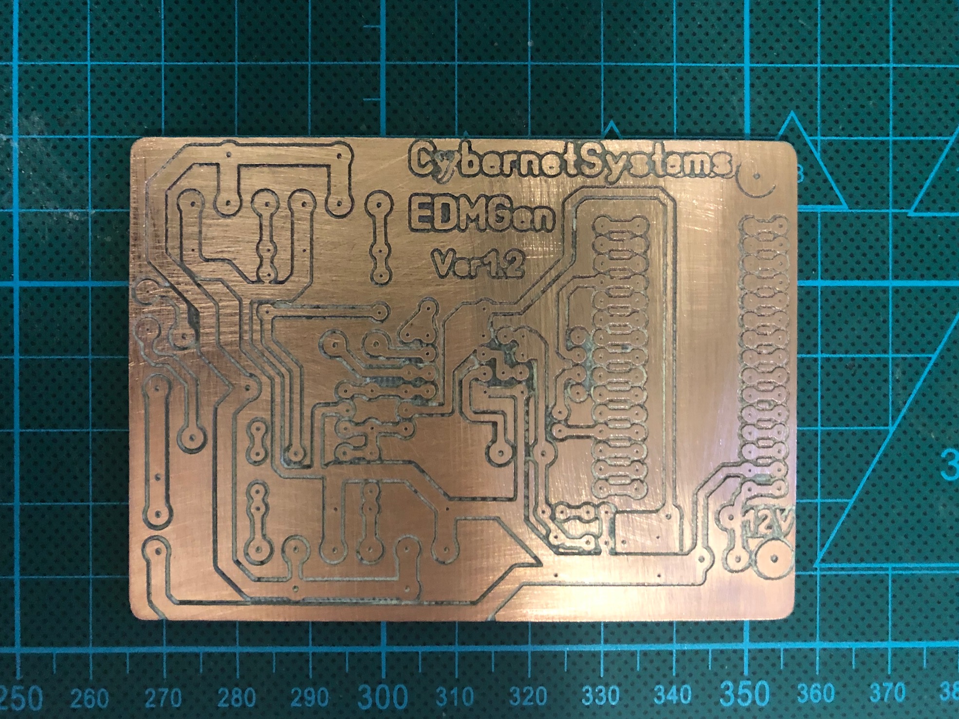

Запилил еще несколько плат, до чего же все таки круто, мне прям нравится это дело)))
Конечно не без косяков, и не все с первого раза получилось: начала тупить ось перемещения портала, на ней у меня в параллель установлено два движка. Иногда ось в процессе обработки типо подклинивает/уходит в ступор/ сбивается - не знаю как это лучше описать. сбилась на пару мм и дальше обрабатывает, но уже с небольшим смещением. Механическую часть проверил : на холостом ходу все работает нормально и вез всяких нареканий. Увеличивал время разгона и смены направления, уменьшил скорость обработки, но все равно сбивается. Сбивается тоже не сразу после начала обработки по программе, а примерно после того как большая часть платы отфрезерована. До этого обрабатывал барельеф и было вроде все нормально, а теперь что то изменилось, хотя я ничего не менял... Фигня какая то.
В скором времени планирую заменить шаговые двигатели с дешевыми китайскими драйверами на шаговики с энкодерами.
IMG_8472.jpg (16805 просмотров) <a class='original' href='./download/file.php?id=178789&mode=view' target=_blank>Загрузить оригинал (731.98 КБ)</a>
IMG_8473.jpg (16805 просмотров) <a class='original' href='./download/file.php?id=178790&mode=view' target=_blank>Загрузить оригинал (719.97 КБ)</a>
IMG_8487.jpg (16805 просмотров) <a class='original' href='./download/file.php?id=178791&mode=view' target=_blank>Загрузить оригинал (593.31 КБ)</a>
IMG_8488.jpg (16805 просмотров) <a class='original' href='./download/file.php?id=178792&mode=view' target=_blank>Загрузить оригинал (814.23 КБ)</a>
IMG_8489.jpg (16805 просмотров) <a class='original' href='./download/file.php?id=178793&mode=view' target=_blank>Загрузить оригинал (513.84 КБ)</a>

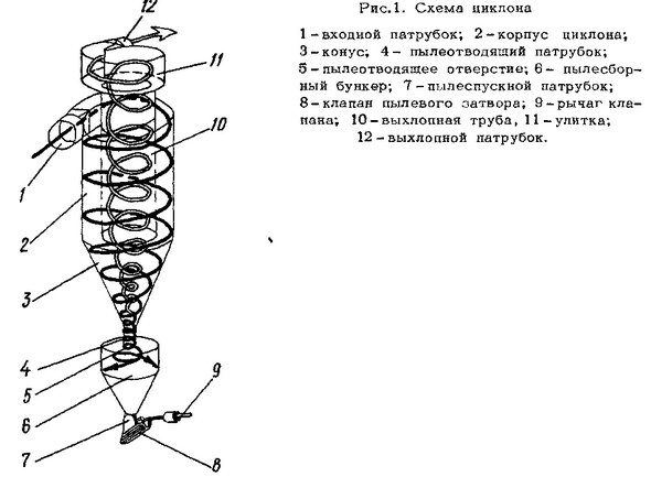

NikolayUa24 писал(а): ↑ И по каким то непонятным причинам чем выше труба тем чище фильтр.
Как может влиять доп.труба в нижней части циклона на воздушные потоки в верхней? Вполне полагаю, такое может быть при неправильной/короткой форме циклона и в доп.трубе воздушные потоки "докручиваются".
123.png (3958 просмотров) <a class='original' href='./download/file.php?id=190023&mode=view' target=_blank>Загрузить оригинал (37.91 КБ)</a>
