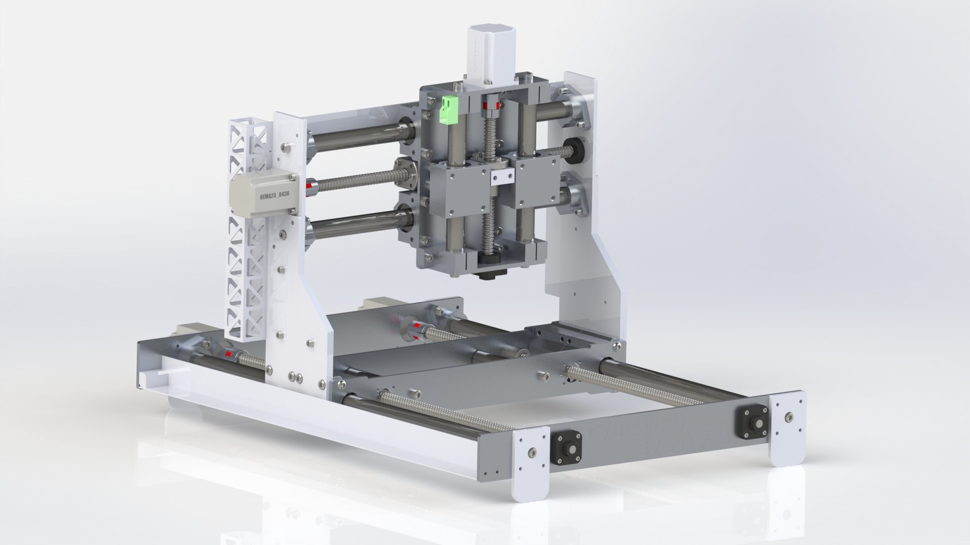

Описание станка, основные характеристики: В гараже скопилось несколько дюралевых обрезков плит размерами 700х70х6 мм., а так же четыре полированных вала диаметром 25мм длиной около метра каждый. Еще остался с прошлого проекта один шаговый двигатель 23HS8430. Не так много конечно было в гараже, но уж очень сильно хотелось собрать станочек, маленький, а то большой стоит на заводе и не всегда удается на нем поработать...
А такого для гаража мне должно хватить, по крайней мере пока... и для тех проектов которые я задумал сделать.
Сборка.JPG (14506 просмотров) <a class='original' href='./download/file.php?id=156486&mode=view' target=_blank>Загрузить оригинал (34.65 КБ)</a>
Рабочее поле: 250х600х80 мм.
Обрабатываемые материалы: дерево, пластик, композит.
Чертежи, фото, видео станка:
Станок с ЧПУ CNC.JPG (14506 просмотров) <a class='original' href='./download/file.php?id=156487&mode=view' target=_blank>Загрузить оригинал (701.33 КБ)</a>
https://www.youtube.com/watch?v=-KLouWomSoY
https://www.youtube.com/watch?v=cTujCE6Z52U
Вопросы: какой шпиндель ставить и на какую мощность?
Что плучилось: получается пока все, но медленно...
Что не получилось: не начинайте делать детали пока проект целиком не доделан, не первый раз на ступаю на эти грабли... по итогам забраковал пару деталей так как после завершения проекта они уже не подошли.
Ориентировочный бюджет: примерно 60т.р. без учета шпинделя, с ним еще не определился.

Z на двух коротких линейных подшипниках ???
CybSys
Сообщения: 476
Зарегистрирован: 07 июн 2013, 10:02
Репутация: 121
Откуда: Иваново
Re: станок с ЧПУ из того что скопилось в гараже
Сообщение CybSys »
Тенгель писал(а):Z на двух коротких линейных подшипниках ???
Вообще планировал на 4-х, но ход маловат, но в запасе у меня есть еще два линейных подшипника.
Сообщения: 2098

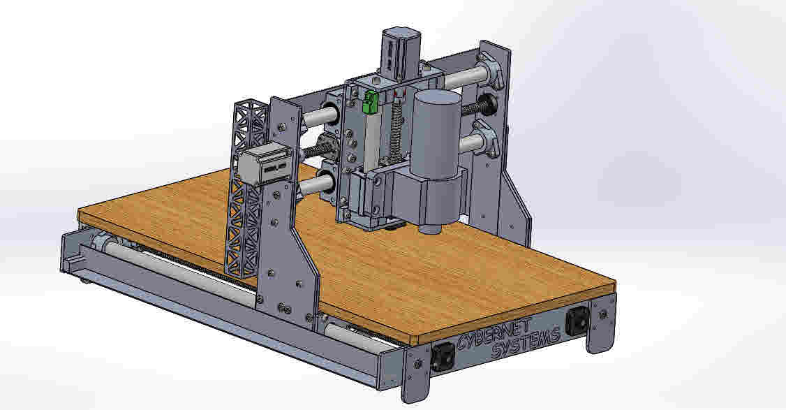

В 6мм плите вполне реально нарезать резьбу М4 в торце. Сделайте какие-нибудь ребра по бокам портала, а то при фрезеровании вдоль портала конструкция будет качаться. На плиту Z тоже можно сбоку прикрутить - меньше гнуть будет.
Можно вид сверху без двигателя и крепежной плиты на оси Z?
Шпиндель как мне кажется сюда 0.8кВт, максимум 1.5кВт - более мощные нагрузить уже не получится.
CybSys
Сообщения: 476
Репутация: 121
Откуда: Иваново
Сообщение CybSys »
Чтобы портал не качался я добавил опоры для валов.
К шпинделю склоняюсь на 1.5 кВт но вот какой лучше, воздушного или водяного охлаждения, водяной вроде тише, а к воздушному не надо водяного насоса...

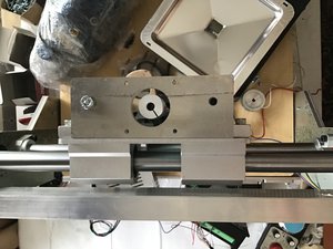

Запустил станочек, но вот возникла такая проблема, греется шпиндель воздушного охлаждения. Запускал на разных оборотах, и все равно греется, хоть на низких хоть на высоких.
Шпиндель вот такой:
https://www.youtube.com/watch?v=uJK_BUapyeE
В чем может быть дело? Похоже все идет к разборке...
Крыльчатка воздух нормально гоняет.
Смелый ты, однако (: В настройки частотника до включения мотора не заходил? Считай повезло. Время курить мануал.
По воздушникам.. если юзать обороты ниже 6000, они неплохо так греются. В идеале надо - от 12000 и выше. Ну и настройки частотника должны соответствать характеристикам мотора.

Шпиндель все равно греется, проблему пока не решил. Заказал термометр, при превышении 50 градусов буду ставить обработку на паузу.
Впервые делал двухстороннюю обработку, и на шпатлевку тоже впервые клеил.
Питерский
Сообщения: 307
Репутация: 131
Re: Станок с ЧПУ по дереву 500х300х100
Сообщение Питерский »
Коллега, попробуйте фанерку, к которой крепится шпиндель, заменить на алюминий. Тогда у вас радиатором для охлаждения будет служить весь металл оси Z. Может помочь против перегрева!
