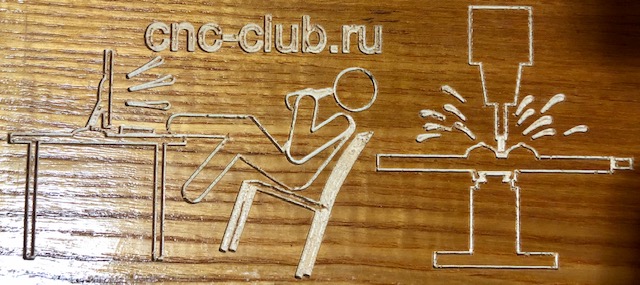

Даже решил вот такую штуку сделать:
эмблема сайта (17761 просмотр) <a class='original' href='./download/file.php?id=174837&mode=view' target=_blank>Загрузить оригинал (85.93 КБ)</a>
эмблема сайта
