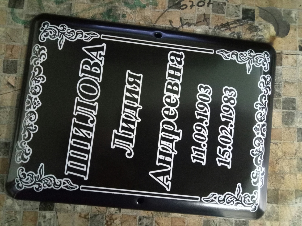

Чернила,как я и говорил,на основе глюкозы 40 процентной. Поглядите стоимость таковой в ваших аптеках. Соотношение глюкозы к оригинальным чернилам (я использую дешевую совместимку для эпсона) 7 к 3. 7 частей глюкозы и 3 ориг чернил. Сугубо для подкраски грубо говоря. Вообщем выходит оочень очень дешево. Смотрел вчера сколько стоят подобные чернила типа заводского исполнения - 2500 руб за 100 мл. Это конечно звездец. Но те что за 2500 подходят ко всем струйникам,включая эпсон. Мои на глюкозе хорошо ведут себя только на ЭйчПи,то есть на термоголовках.
Порошковую краску думаю можно использовать,если она прилипнет в необходимом объеме. Если что можно напечатать в несколько слоев. По моему опыту пробовал печатать на эмалированной металлической заготовке клеем с последующим запылением бронзовым и серебранням порошком (серебрянкой). С последующим обжигом. Думал что бронза и серебро (грубо говоря алюминиевый порошок) - проникнут при обжиге в стеклоэмаль заготовки,но этого не произошло. При 800 - все наглухо сгорело. Нормально боле менее закрепилось при 300 градусах. Но при этом царапалось ногтем. Приходилось покрывать после этого автолаком из баллончика. Тоже тема не вечная - стукнешь и отвалится. Короче тему эту я забросил. Хотя было изначально интересно для того чтобы повторно использовать бракованные заготовки фотоовалов ритуальных (неправильная дата или еще какая ошибка например) ,путем того что сначала покрыть черной керамической краской,а после нанести надпись или рисунок например бронзой.
Выглядит красиво,но не долговечно. А мне нужна долговечность,стойкость к перепадам температур и прочему.
ангелы.jpg (2384 просмотра) <a class='original' href='./download/file.php?id=182191&sid=25edb31770b5ea464314876a57191e35&mode=view' target=_blank>Загрузить оригинал (6.7 МБ)</a>
бабочки.jpg (2384 просмотра) <a class='original' href='./download/file.php?id=182192&sid=25edb31770b5ea464314876a57191e35&mode=view' target=_blank>Загрузить оригинал (4.54 МБ)</a>
горизонт крест.jpg (2384 просмотра) <a class='original' href='./download/file.php?id=182193&sid=25edb31770b5ea464314876a57191e35&mode=view' target=_blank>Загрузить оригинал (6.64 МБ)</a>
икона.jpg (2384 просмотра) <a class='original' href='./download/file.php?id=182194&sid=25edb31770b5ea464314876a57191e35&mode=view' target=_blank>Загрузить оригинал (4.76 МБ)</a>
купола.jpg (2384 просмотра) <a class='original' href='./download/file.php?id=182195&sid=25edb31770b5ea464314876a57191e35&mode=view' target=_blank>Загрузить оригинал (7.45 МБ)</a>
цветы.jpg (2384 просмотра) <a class='original' href='./download/file.php?id=182196&sid=25edb31770b5ea464314876a57191e35&mode=view' target=_blank>Загрузить оригинал (4.38 МБ)</a>

SVP писал(а):
Baxxter писал(а):Направляющие да,тоже могут влиять,но если снять стол - они ходят легко.
Реально размер точки какой получается ? Минимальный ? В какую точность совмещения проходов целитесь ?
PS. А есть на пигменты какой-то производитель или даташит ? Или это всё "большой секрет" ?
Вот несколько фотографий моих работ. РАзмеры точки не замерял ввиду отсутствия реальных приборов и опыта их измерения. Точность при нормальном совмещении получается идеальная. Керамические краски использую надглазурные марки Ferro (Hereaus). Конкретные марки краски как раз секретные.
IEnFlGRqlPs_.jpg (2384 просмотра) <a class='original' href='./download/file.php?id=182197&sid=25edb31770b5ea464314876a57191e35&mode=view' target=_blank>Загрузить оригинал (492.58 КБ)</a>
PTo2fV63zfQ.jpg (2384 просмотра) <a class='original' href='./download/file.php?id=182198&sid=25edb31770b5ea464314876a57191e35&mode=view' target=_blank>Загрузить оригинал (508.05 КБ)</a>
DSC_8737.JPG (2384 просмотра) <a class='original' href='./download/file.php?id=182199&sid=25edb31770b5ea464314876a57191e35&mode=view' target=_blank>Загрузить оригинал (1.08 МБ)</a>
DSC_8748 копия.jpg (2384 просмотра) <a class='original' href='./download/file.php?id=182200&sid=25edb31770b5ea464314876a57191e35&mode=view' target=_blank>Загрузить оригинал (6.88 МБ)</a>
DSC_8764.JPG (2384 просмотра) <a class='original' href='./download/file.php?id=182201&sid=25edb31770b5ea464314876a57191e35&mode=view' target=_blank>Загрузить оригинал (302.15 КБ)</a>
OE_L7opHjCQ.jpg (2384 просмотра) <a class='original' href='./download/file.php?id=182202&sid=25edb31770b5ea464314876a57191e35&mode=view' target=_blank>Загрузить оригинал (398.1 КБ)</a>
