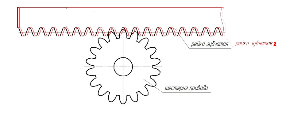

Да. И люфт можно убрать поставив 2 рейки рядом , что бы стык был на шестеренке, и чуть смещая одну из них относительно другой убрать люфт совсем.
Так? Не совсем сейчас понимаю только фразу "стык на шестеренке". имеется ввиду что ловим смещение зубчатых планок меж собой в зацепе с шестерней методом тыка?
безлюфтовая схема.jpg (2395 просмотров) <a class='original' href='./download/file.php?id=182190&mode=view' target=_blank>Загрузить оригинал (128.76 КБ)</a>

Да, выбирается зазор путем небольшого смешения планок. Либо так же с помощью одной планки и 2х шестерней на одном валу. Ссылку я давал ранее: http://www.cnc-club.ru/forum/viewtopic. ... 0%BD%D1%8F

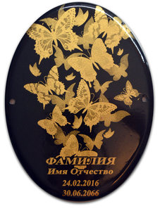

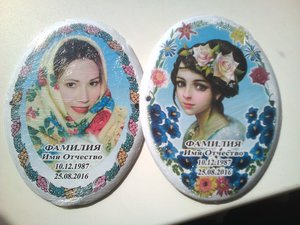

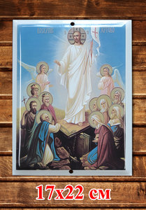

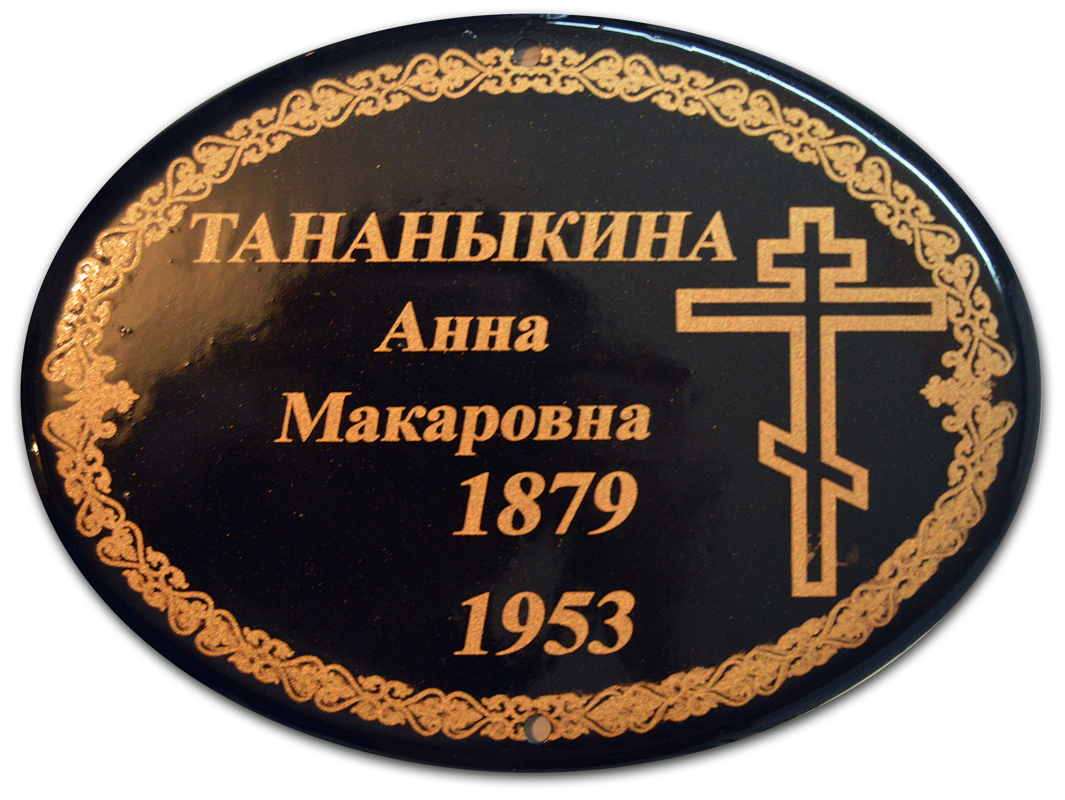

Чернила,как я и говорил,на основе глюкозы 40 процентной. Поглядите стоимость таковой в ваших аптеках. Соотношение глюкозы к оригинальным чернилам (я использую дешевую совместимку для эпсона) 7 к 3. 7 частей глюкозы и 3 ориг чернил. Сугубо для подкраски грубо говоря. Вообщем выходит оочень очень дешево. Смотрел вчера сколько стоят подобные чернила типа заводского исполнения - 2500 руб за 100 мл. Это конечно звездец. Но те что за 2500 подходят ко всем струйникам,включая эпсон. Мои на глюкозе хорошо ведут себя только на ЭйчПи,то есть на термоголовках.
Порошковую краску думаю можно использовать,если она прилипнет в необходимом объеме. Если что можно напечатать в несколько слоев. По моему опыту пробовал печатать на эмалированной металлической заготовке клеем с последующим запылением бронзовым и серебранням порошком (серебрянкой). С последующим обжигом. Думал что бронза и серебро (грубо говоря алюминиевый порошок) - проникнут при обжиге в стеклоэмаль заготовки,но этого не произошло. При 800 - все наглухо сгорело. Нормально боле менее закрепилось при 300 градусах. Но при этом царапалось ногтем. Приходилось покрывать после этого автолаком из баллончика. Тоже тема не вечная - стукнешь и отвалится. Короче тему эту я забросил. Хотя было изначально интересно для того чтобы повторно использовать бракованные заготовки фотоовалов ритуальных (неправильная дата или еще какая ошибка например) ,путем того что сначала покрыть черной керамической краской,а после нанести надпись или рисунок например бронзой.
Выглядит красиво,но не долговечно. А мне нужна долговечность,стойкость к перепадам температур и прочему.
ангелы.jpg (2386 просмотров) <a class='original' href='./download/file.php?id=182191&mode=view' target=_blank>Загрузить оригинал (6.7 МБ)</a>
бабочки.jpg (2386 просмотров) <a class='original' href='./download/file.php?id=182192&mode=view' target=_blank>Загрузить оригинал (4.54 МБ)</a>
горизонт крест.jpg (2386 просмотров) <a class='original' href='./download/file.php?id=182193&mode=view' target=_blank>Загрузить оригинал (6.64 МБ)</a>
икона.jpg (2386 просмотров) <a class='original' href='./download/file.php?id=182194&mode=view' target=_blank>Загрузить оригинал (4.76 МБ)</a>
купола.jpg (2386 просмотров) <a class='original' href='./download/file.php?id=182195&mode=view' target=_blank>Загрузить оригинал (7.45 МБ)</a>
цветы.jpg (2386 просмотров) <a class='original' href='./download/file.php?id=182196&mode=view' target=_blank>Загрузить оригинал (4.38 МБ)</a>

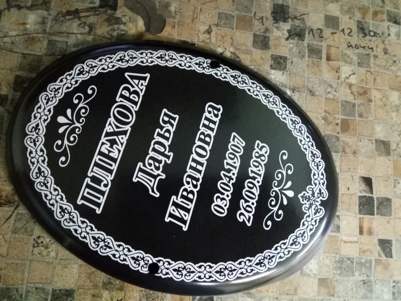

Вот несколько фотографий моих работ. РАзмеры точки не замерял ввиду отсутствия реальных приборов и опыта их измерения. Точность при нормальном совмещении получается идеальная. Керамические краски использую надглазурные марки Ferro (Hereaus). Конкретные марки краски как раз секретные.
IEnFlGRqlPs_.jpg (2386 просмотров) <a class='original' href='./download/file.php?id=182197&mode=view' target=_blank>Загрузить оригинал (492.58 КБ)</a>
PTo2fV63zfQ.jpg (2386 просмотров) <a class='original' href='./download/file.php?id=182198&mode=view' target=_blank>Загрузить оригинал (508.05 КБ)</a>
DSC_8737.JPG (2386 просмотров) <a class='original' href='./download/file.php?id=182199&mode=view' target=_blank>Загрузить оригинал (1.08 МБ)</a>
DSC_8748 копия.jpg (2386 просмотров) <a class='original' href='./download/file.php?id=182200&mode=view' target=_blank>Загрузить оригинал (6.88 МБ)</a>
DSC_8764.JPG (2386 просмотров) <a class='original' href='./download/file.php?id=182201&mode=view' target=_blank>Загрузить оригинал (302.15 КБ)</a>
OE_L7opHjCQ.jpg (2386 просмотров) <a class='original' href='./download/file.php?id=182202&mode=view' target=_blank>Загрузить оригинал (398.1 КБ)</a>
