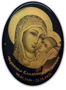

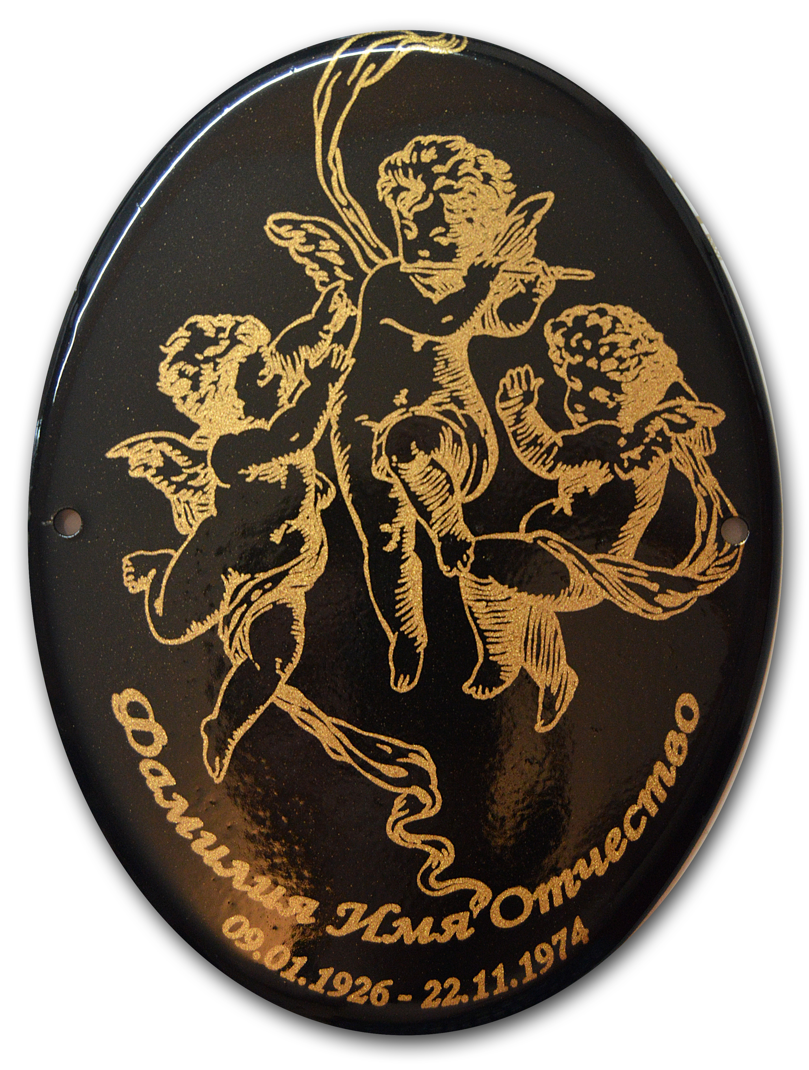

Порошковую краску думаю можно использовать,если она прилипнет в необходимом объеме. Если что можно напечатать в несколько слоев. По моему опыту пробовал печатать на эмалированной металлической заготовке клеем с последующим запылением бронзовым и серебранням порошком (серебрянкой). С последующим обжигом. Думал что бронза и серебро (грубо говоря алюминиевый порошок) - проникнут при обжиге в стеклоэмаль заготовки,но этого не произошло. При 800 - все наглухо сгорело. Нормально боле менее закрепилось при 300 градусах. Но при этом царапалось ногтем. Приходилось покрывать после этого автолаком из баллончика. Тоже тема не вечная - стукнешь и отвалится. Короче тему эту я забросил. Хотя было изначально интересно для того чтобы повторно использовать бракованные заготовки фотоовалов ритуальных (неправильная дата или еще какая ошибка например) ,путем того что сначала покрыть черной керамической краской,а после нанести надпись или рисунок например бронзой.
Выглядит красиво,но не долговечно. А мне нужна долговечность,стойкость к перепадам температур и прочему.
ангелы.jpg (2397 просмотров) <a class='original' href='./download/file.php?id=182191&mode=view' target=_blank>Загрузить оригинал (6.7 МБ)</a>
