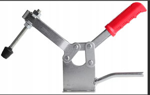

Съемный стол. Либо кольцевой ремень и быстросъемный зажим для присоединения ремня к столу. Еще вариант: к столу приклеить зубчатый ремень, сточить реборды на шкиву. Получится шестерня-рейка со съемным столом.

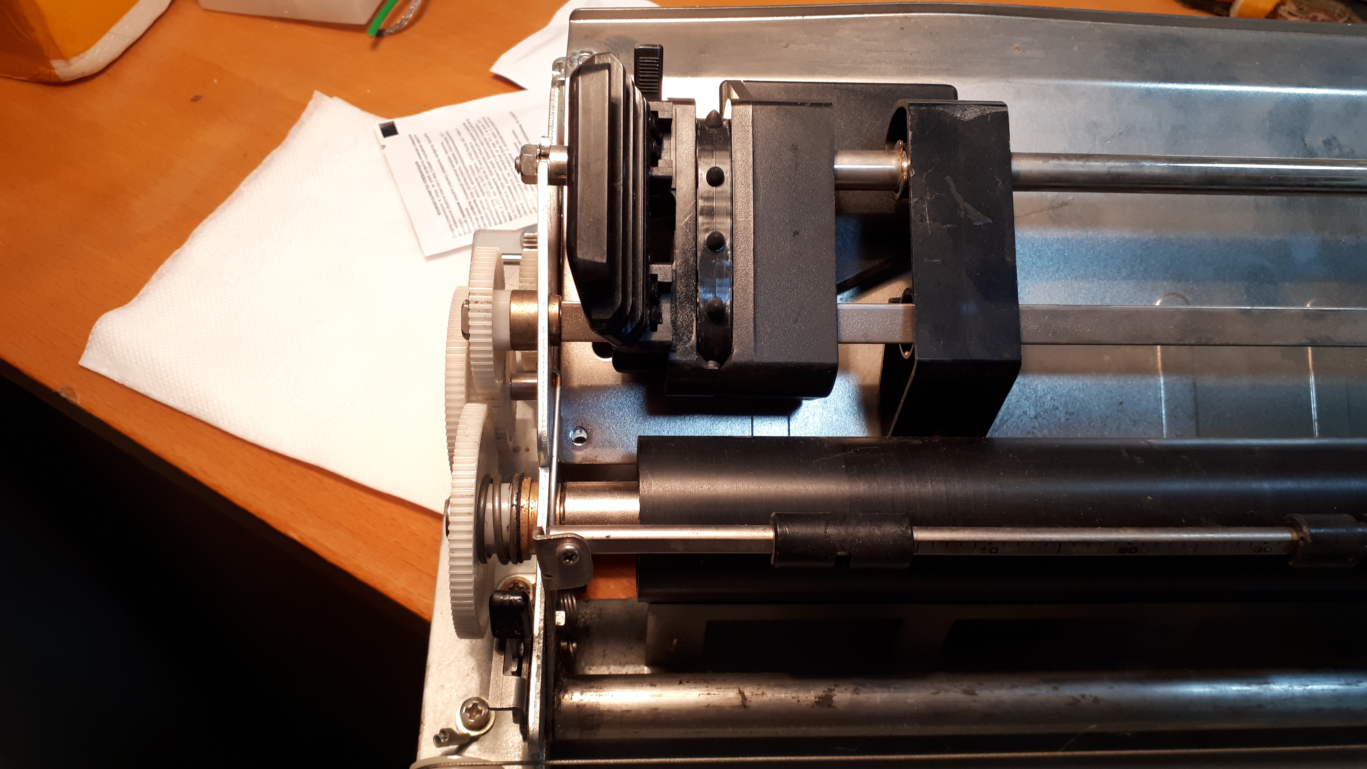

p.s. Вот кусок кинематики от старого принтера: и валик есть резиновый и ремень для протяжки бумаги за перфорацию...
протяжка.jpg (2324 просмотра) <a class='original' href='./download/file.php?id=182176&mode=view' target=_blank>Загрузить оригинал (3.15 МБ)</a>

Cvazist писал(а):Rom327, как, в схеме с ремнем, решить вопрос с холостой прокруткой во время чистки сопла и подачи нового листа?
ну и кроме этого еще нужно шаговый двигатель и плату управления к нему же..если рассматривать это решение.

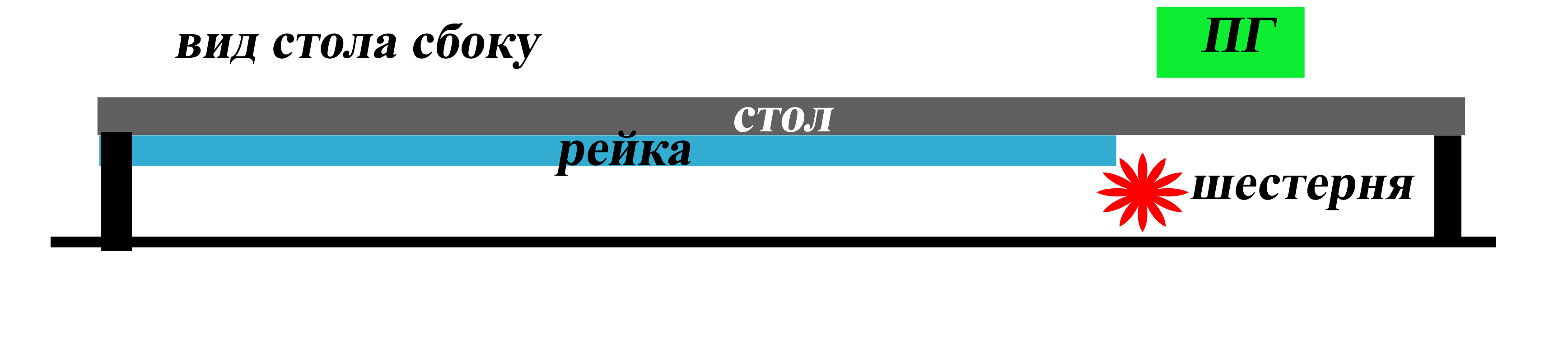

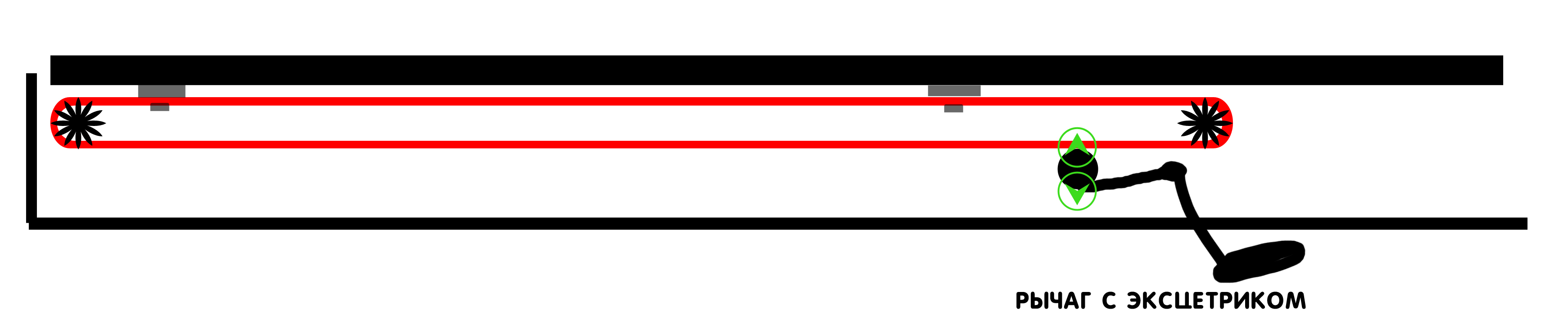

Вот так вот например вы имеете ввиду? Добавить шкив спереди принтера,и на один из валов поставить шкив. Ремень кольцевой. Второй вал все же убрать и на его месте гдето мастерить подъемный прижимной ролик на эксцентриковом каком то механизме. В качестве механизма эксцентрика попробовать рассмотреть столярный зажим :) . СМ.рисунок
видс боку если делать на ремне по другому.jpg (2330 просмотров) <a class='original' href='./download/file.php?id=182173&mode=view' target=_blank>Загрузить оригинал (324.82 КБ)</a>
excentrique.jpg (2330 просмотров) <a class='original' href='./download/file.php?id=182175&mode=view' target=_blank>Загрузить оригинал (147.63 КБ)</a>

То есть стол к ремню фиксруется жестко. Но есть механизм сцепки расцепки. Валом.который дает натяжение в нужный нам момент.

Baxxter писал(а):То есть стол к ремню фиксруется жестко. Но есть механизм сцепки расцепки. Валом.который дает натяжение в нужный нам момент.
Ремень постоянно натянут. Стол " прищепками" соединяется с ремнем перед печатью. С рейкой проще, по моему.

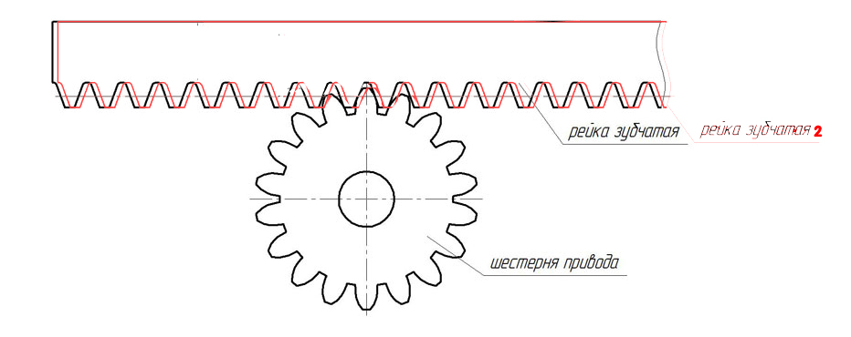

С рейкой как в моем рисунке выше? Вот дублирую
видс боку если делать на рейке.jpg (2311 просмотров) <a class='original' href='./download/file.php?id=182181&mode=view' target=_blank>Загрузить оригинал (341.63 КБ)</a>
Cvazist
Сообщения: 1155
Репутация: 97
Re: Небольшая переделка струйника по керамике
Сообщение Cvazist »
Baxxter писал(а): С рейкой как в моем рисунке выше? Вот дублирую
Да. И люфт можно убрать поставив 2 рейки рядом , что бы стык был на шестеренке, и чуть смещая одну из них относительно другой убрать люфт совсем.

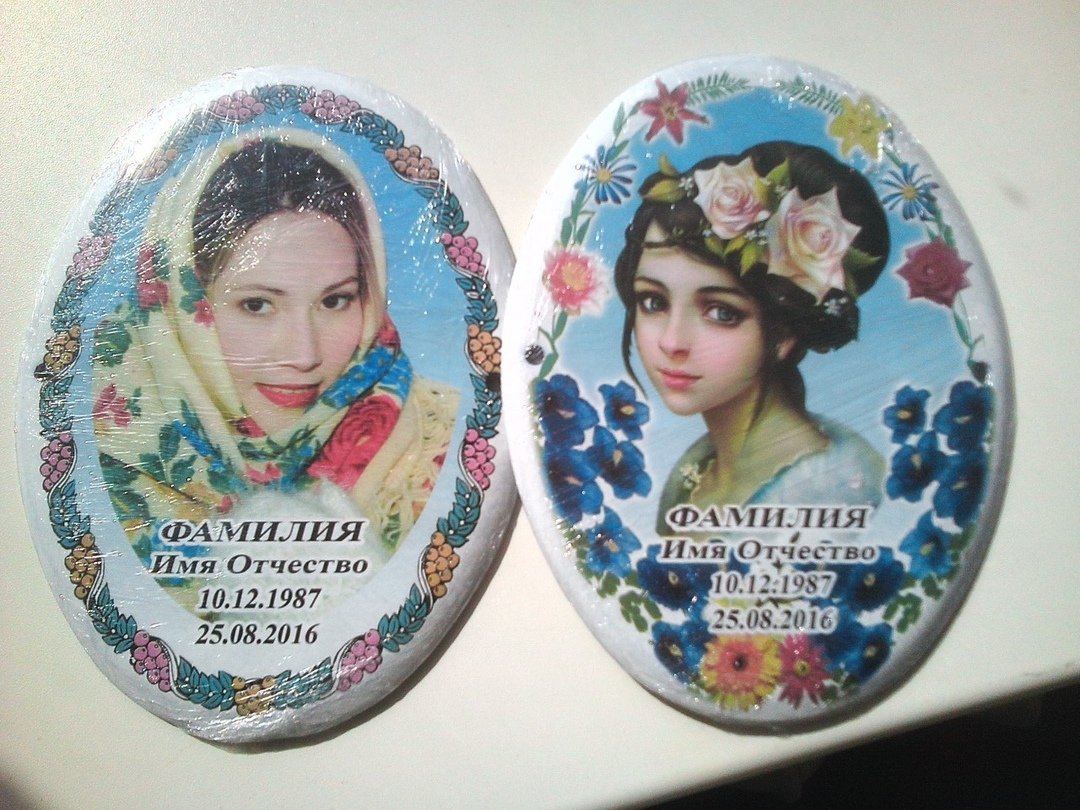

Чернила дорогие? Порошковую краску можно использовать по этой технологии?

Cvazist писал(а):Чернила дорогие? Порошковую краску можно использовать по этой технологии?
Акститесь, нормальные пигменты для керамике это 500-1300оС в обжиге, какая тут краска порошковая.
Скорее всего ТС делает ритуальные портреты, которые должны круглогодично быть водой поливаемы итп, тут надо чтобы это была именно керамика, а не эрзацы.
Так? Не совсем сейчас понимаю только фразу "стык на шестеренке". имеется ввиду что ловим смещение зубчатых планок меж собой в зацепе с шестерней методом тыка?
безлюфтовая схема.jpg (2269 просмотров) <a class='original' href='./download/file.php?id=182190&mode=view' target=_blank>Загрузить оригинал (128.76 КБ)</a>
Cvazist
Сообщения: 1155
Репутация: 97
Сообщение Cvazist »
Да, выбирается зазор путем небольшого смешения планок. Либо так же с помощью одной планки и 2х шестерней на одном валу. Ссылку я давал ранее: http://www.cnc-club.ru/forum/viewtopic. ... 0%BD%D1%8F

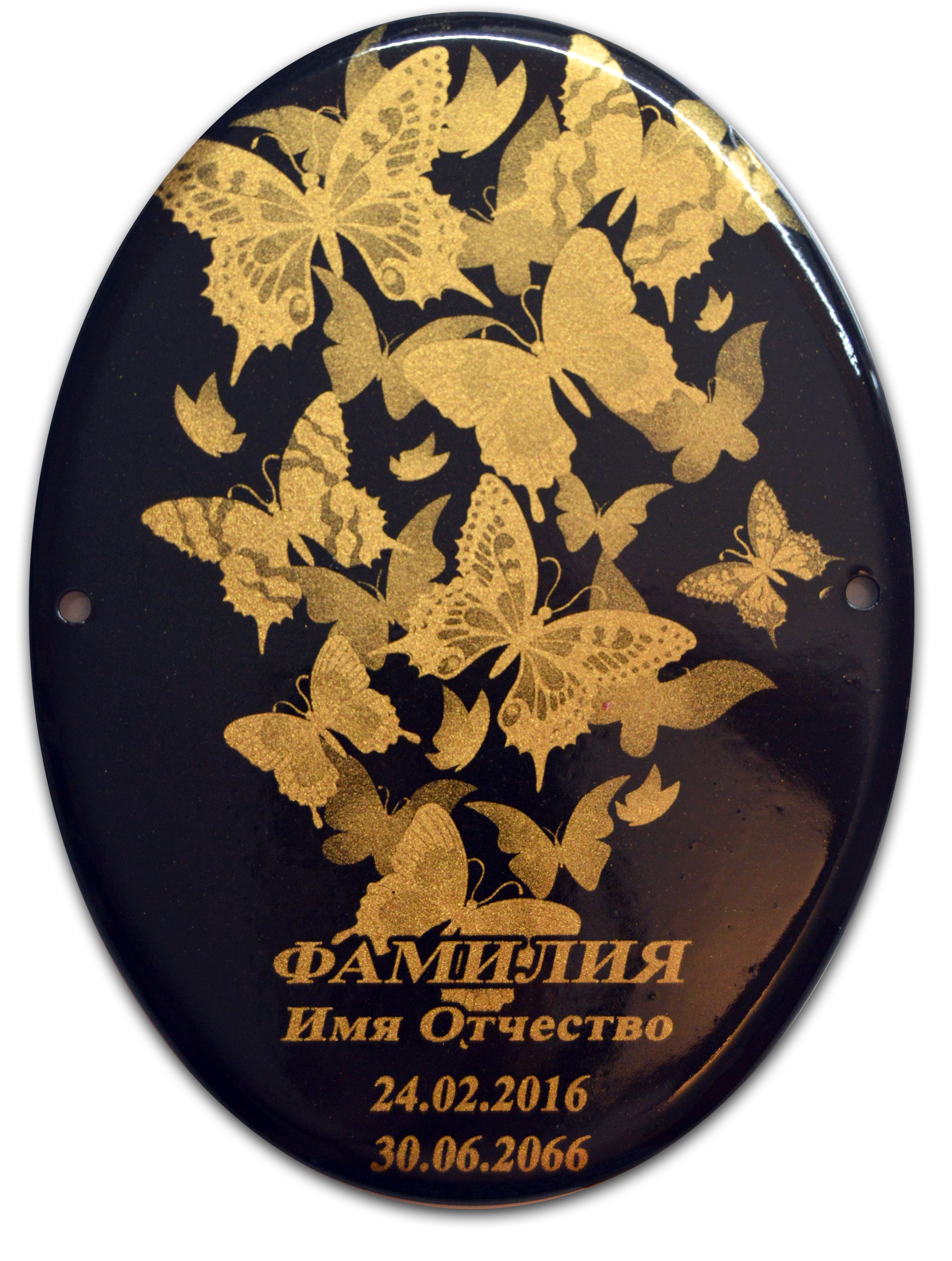

Чернила,как я и говорил,на основе глюкозы 40 процентной. Поглядите стоимость таковой в ваших аптеках. Соотношение глюкозы к оригинальным чернилам (я использую дешевую совместимку для эпсона) 7 к 3. 7 частей глюкозы и 3 ориг чернил. Сугубо для подкраски грубо говоря. Вообщем выходит оочень очень дешево. Смотрел вчера сколько стоят подобные чернила типа заводского исполнения - 2500 руб за 100 мл. Это конечно звездец. Но те что за 2500 подходят ко всем струйникам,включая эпсон. Мои на глюкозе хорошо ведут себя только на ЭйчПи,то есть на термоголовках.
Порошковую краску думаю можно использовать,если она прилипнет в необходимом объеме. Если что можно напечатать в несколько слоев. По моему опыту пробовал печатать на эмалированной металлической заготовке клеем с последующим запылением бронзовым и серебранням порошком (серебрянкой). С последующим обжигом. Думал что бронза и серебро (грубо говоря алюминиевый порошок) - проникнут при обжиге в стеклоэмаль заготовки,но этого не произошло. При 800 - все наглухо сгорело. Нормально боле менее закрепилось при 300 градусах. Но при этом царапалось ногтем. Приходилось покрывать после этого автолаком из баллончика. Тоже тема не вечная - стукнешь и отвалится. Короче тему эту я забросил. Хотя было изначально интересно для того чтобы повторно использовать бракованные заготовки фотоовалов ритуальных (неправильная дата или еще какая ошибка например) ,путем того что сначала покрыть черной керамической краской,а после нанести надпись или рисунок например бронзой.
Выглядит красиво,но не долговечно. А мне нужна долговечность,стойкость к перепадам температур и прочему.

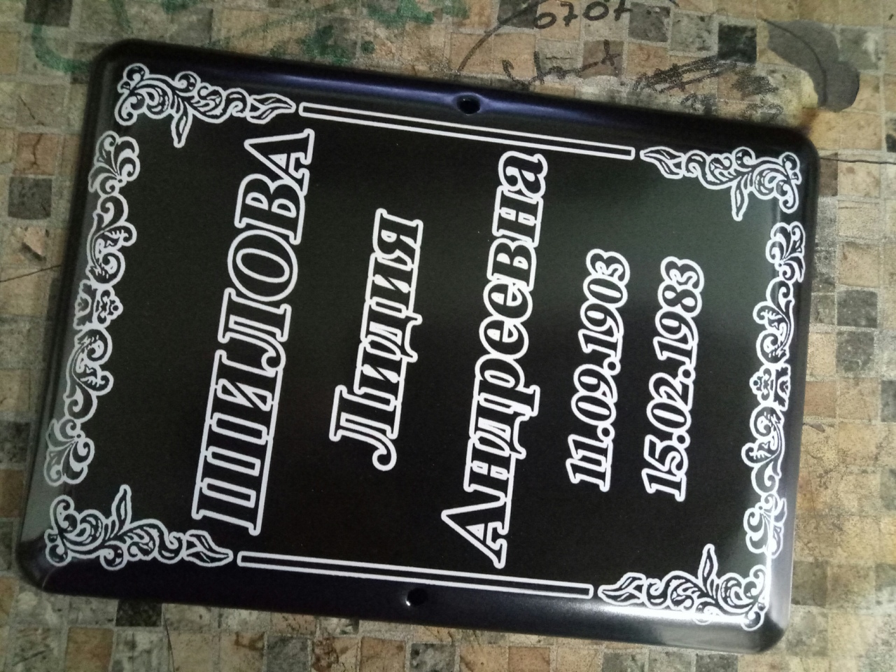

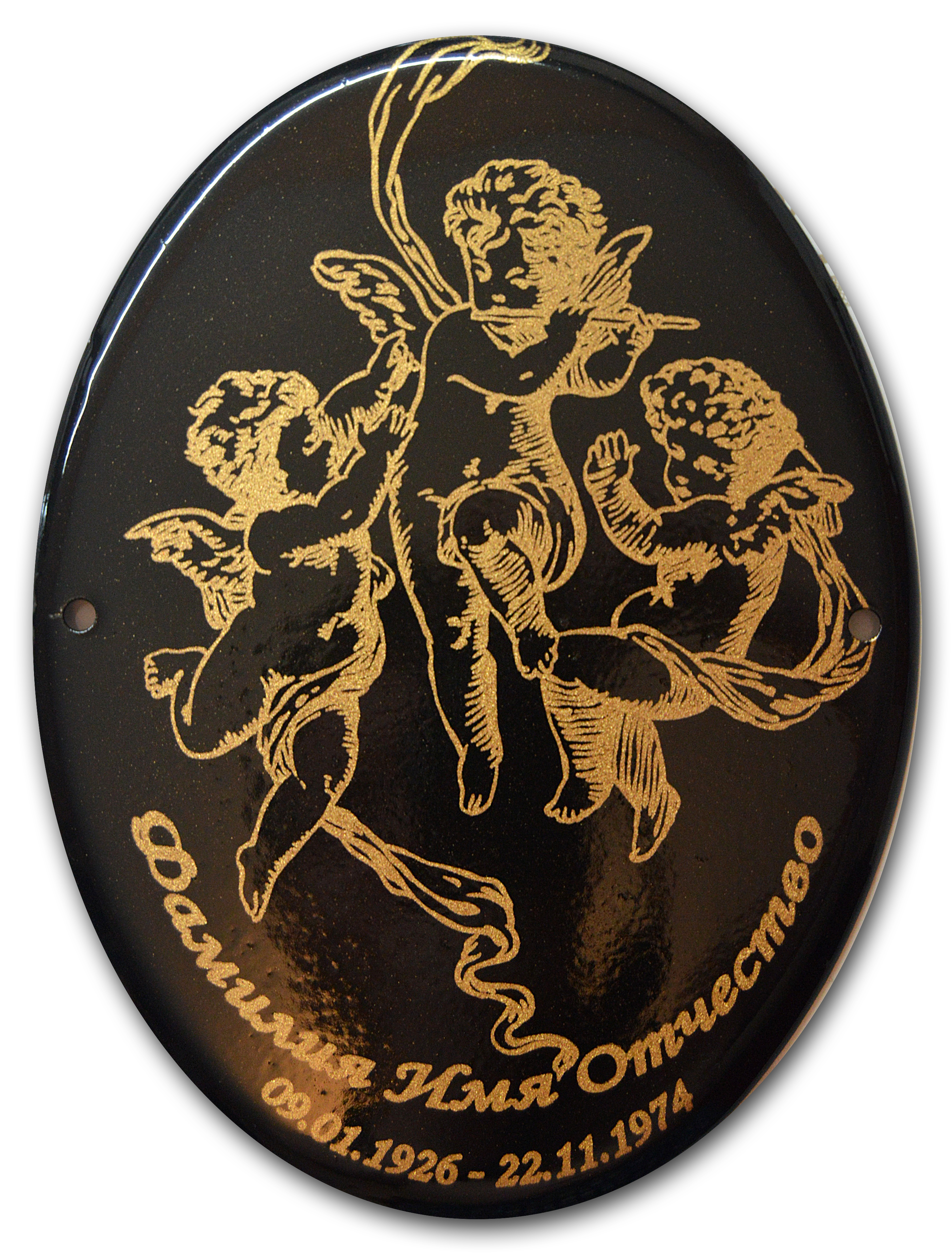

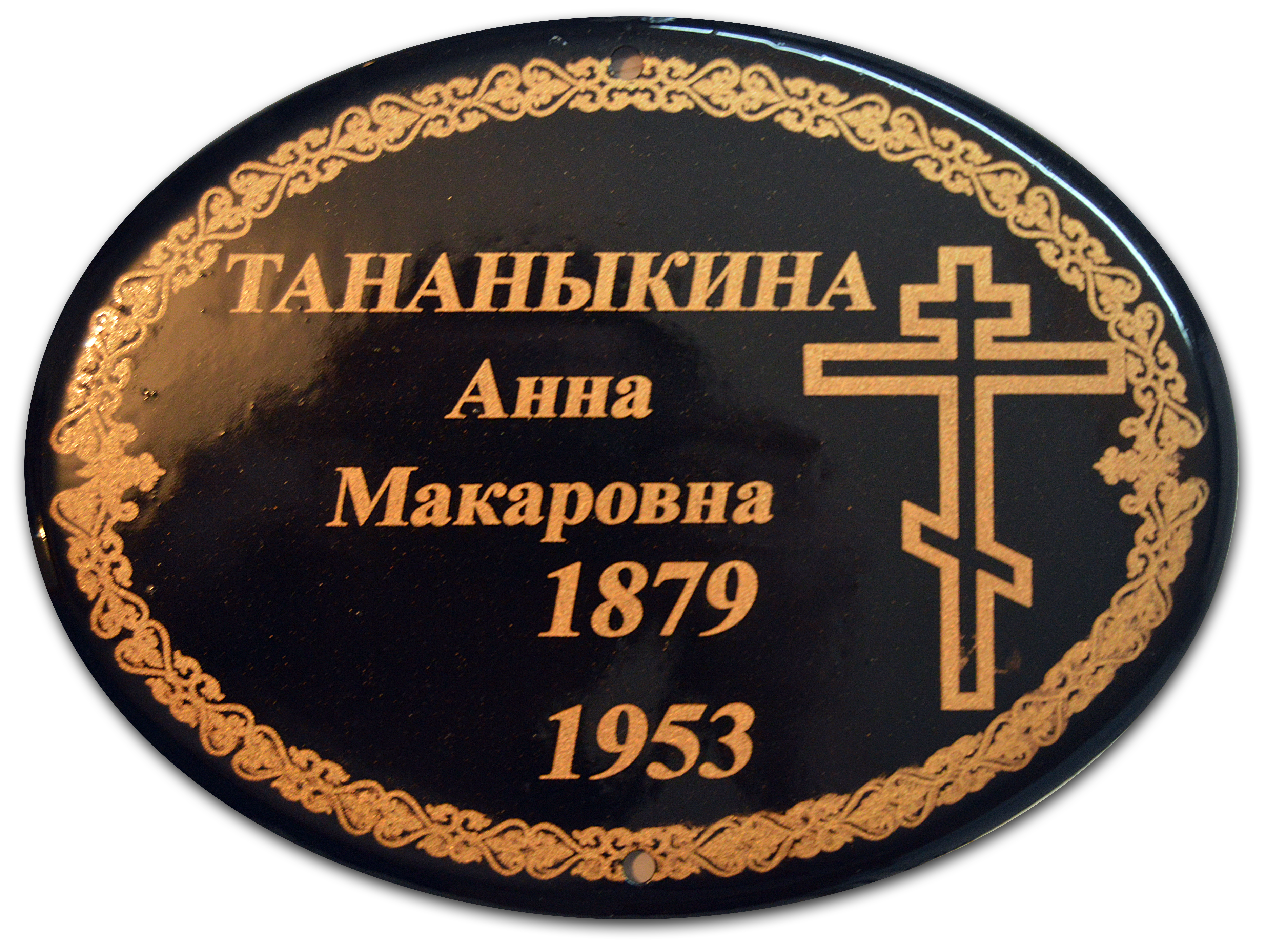

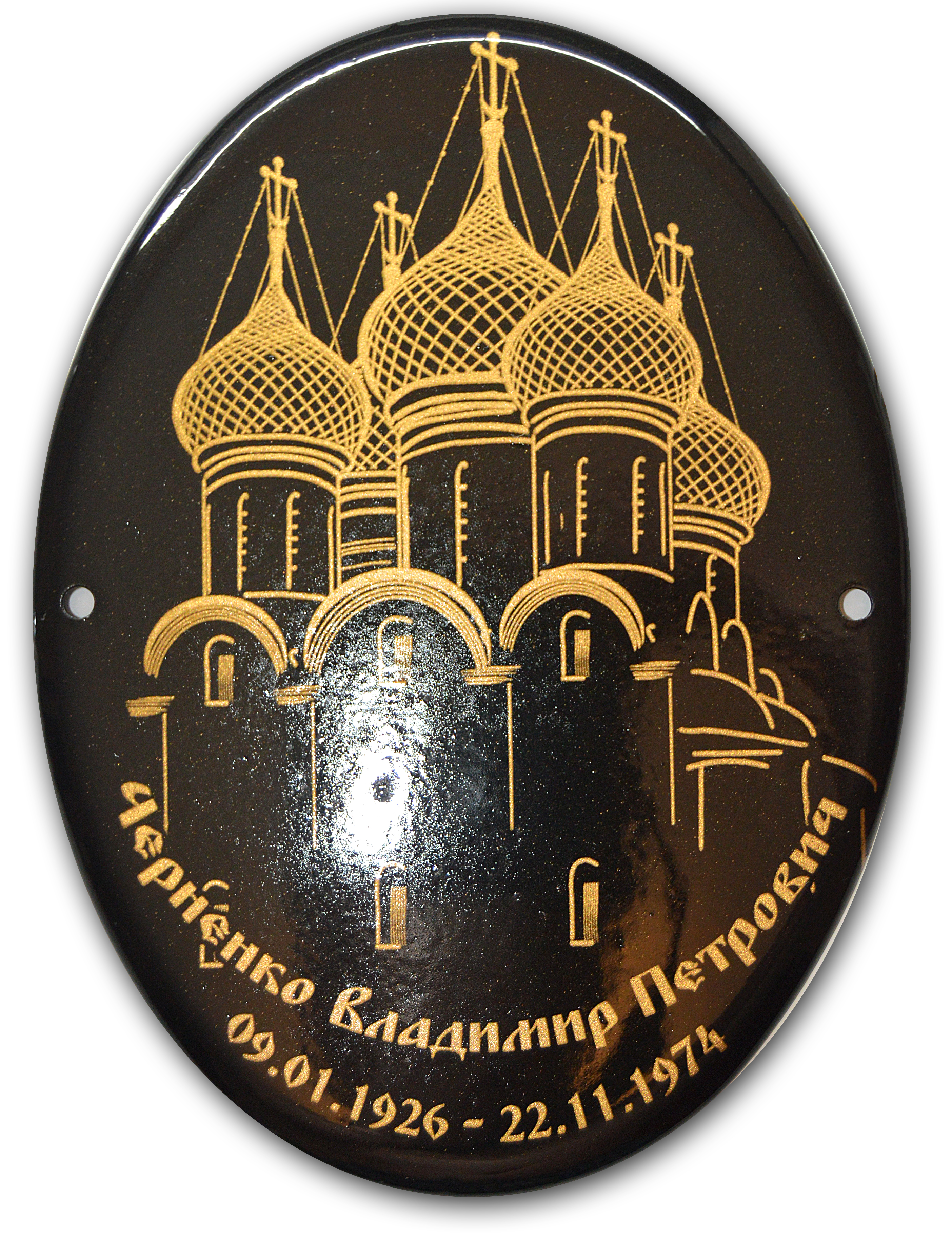

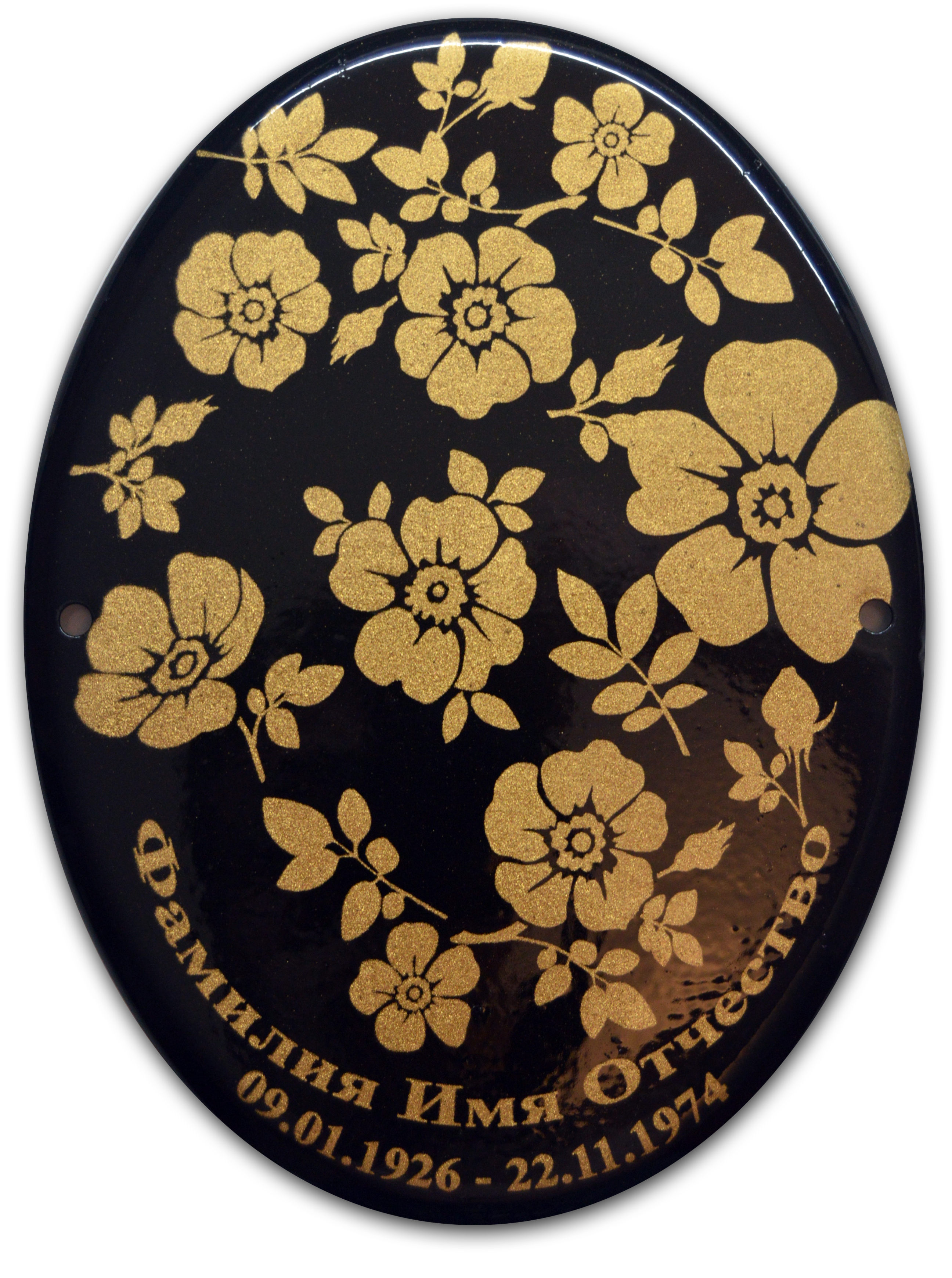

ангелы.jpg (2260 просмотров) <a class='original' href='./download/file.php?id=182191&mode=view' target=_blank>Загрузить оригинал (6.7 МБ)</a>
бабочки.jpg (2260 просмотров) <a class='original' href='./download/file.php?id=182192&mode=view' target=_blank>Загрузить оригинал (4.54 МБ)</a>
горизонт крест.jpg (2260 просмотров) <a class='original' href='./download/file.php?id=182193&mode=view' target=_blank>Загрузить оригинал (6.64 МБ)</a>
икона.jpg (2260 просмотров) <a class='original' href='./download/file.php?id=182194&mode=view' target=_blank>Загрузить оригинал (4.76 МБ)</a>
купола.jpg (2260 просмотров) <a class='original' href='./download/file.php?id=182195&mode=view' target=_blank>Загрузить оригинал (7.45 МБ)</a>
цветы.jpg (2260 просмотров) <a class='original' href='./download/file.php?id=182196&mode=view' target=_blank>Загрузить оригинал (4.38 МБ)</a>

Cvazist писал(а):Да, выбирается зазор путем небольшого смешения планок. Либо так же с помощью одной планки и 2х шестерней на одном валу. Ссылку я давал ранее: http://www.cnc-club.ru/forum/viewtopic. ... 0%BD%D1%8F
ДВе шестерни имхо дешевле выйдет. ОДна шестерня там где я смотрел 500 руб,а планка 1400. Но думаю пока обойдусь для пробы одним комплектом шестерня-рейка. А там посмотрим. У меня два принтера. Один рабочий,второй в запасе. Вот на запасном и пошаманю

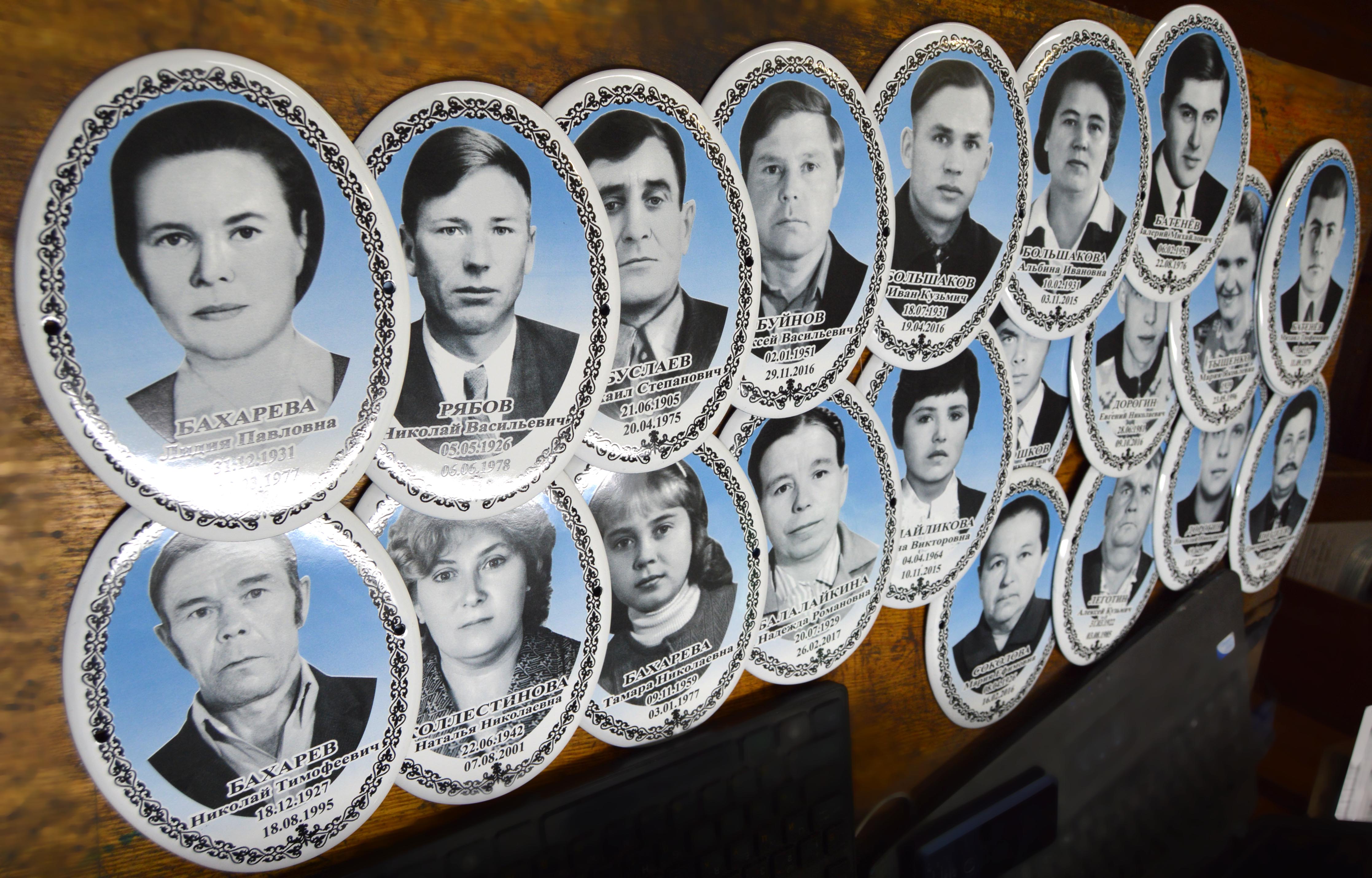

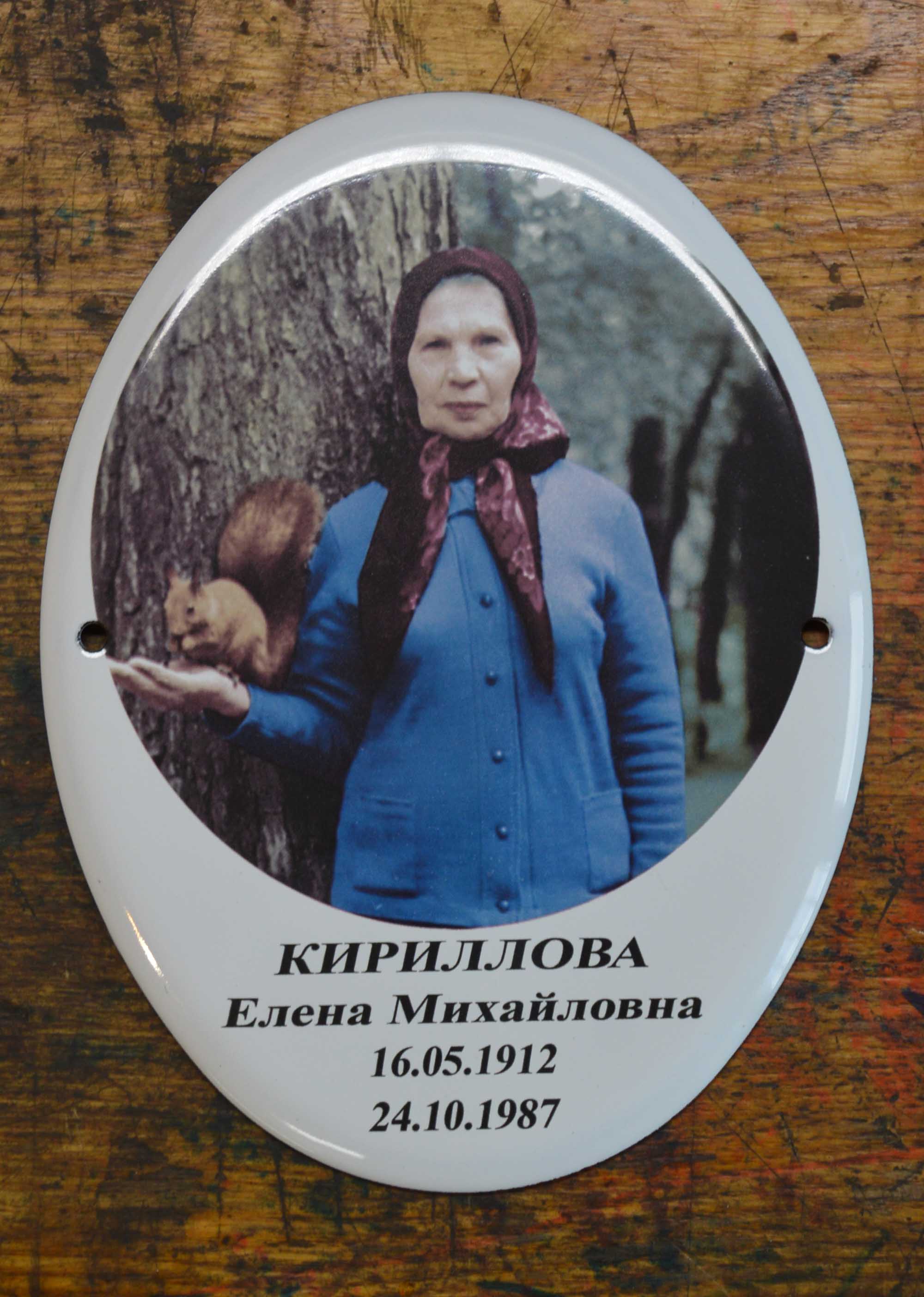

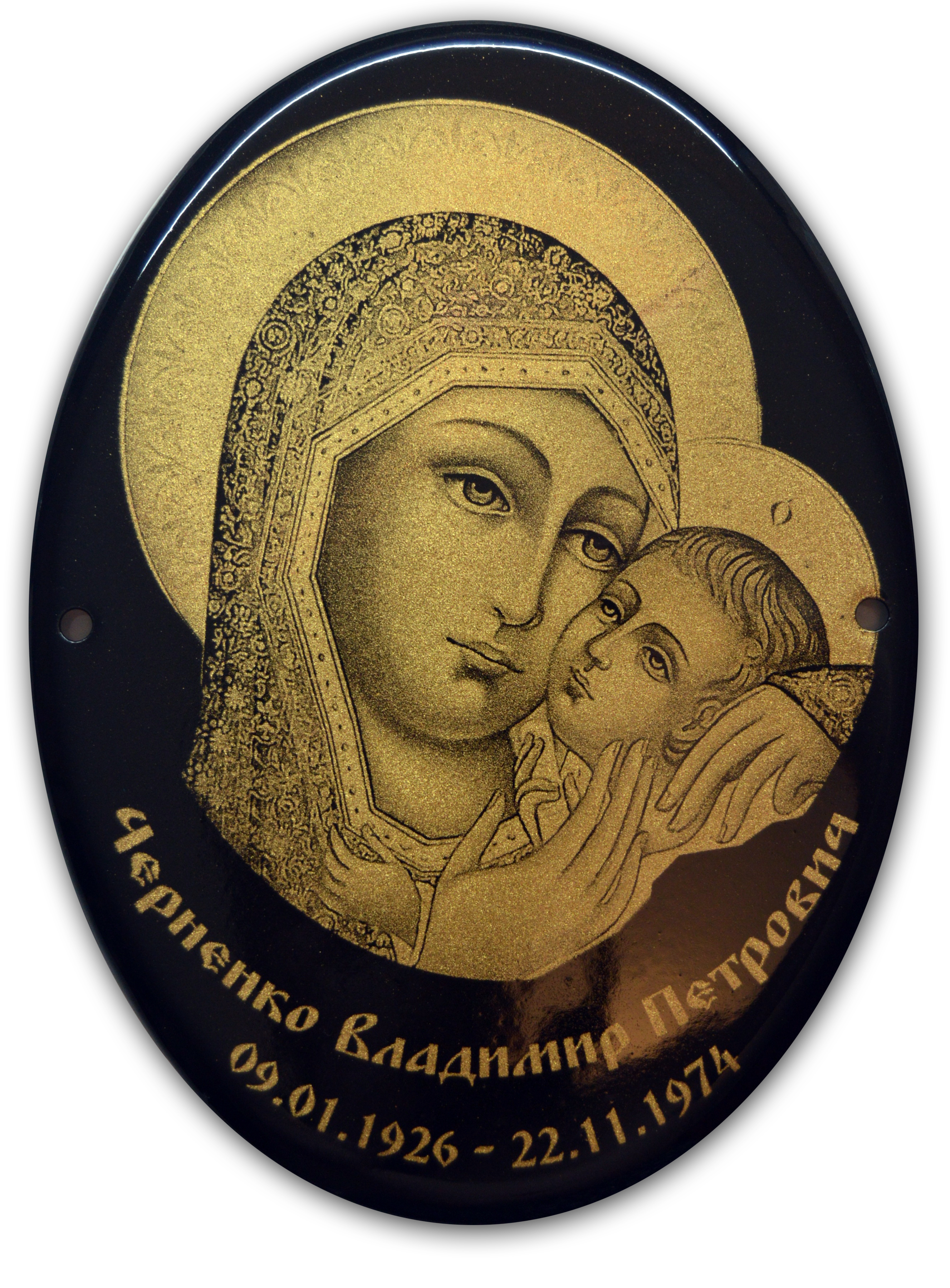

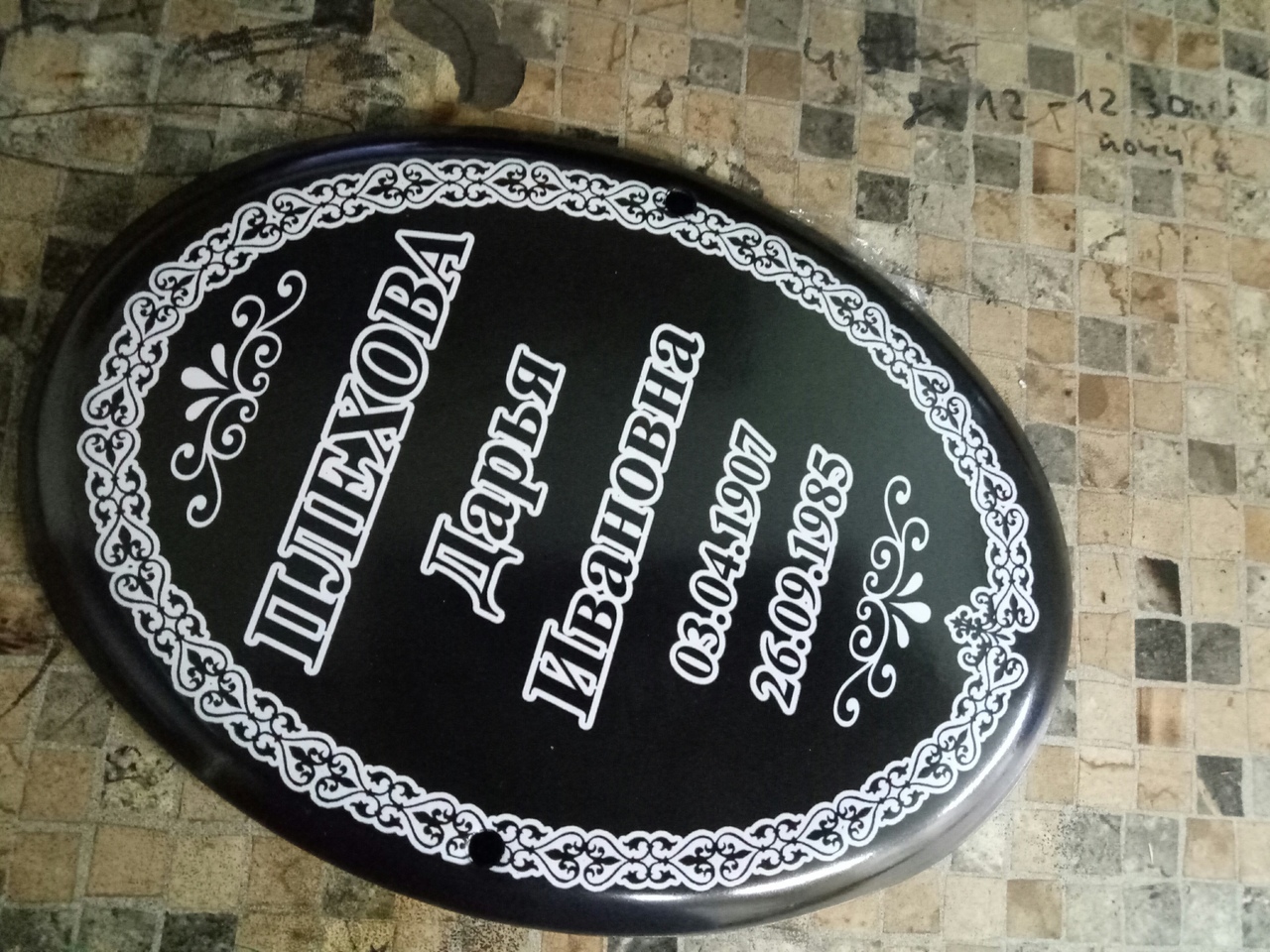

Вот несколько фотографий моих работ. РАзмеры точки не замерял ввиду отсутствия реальных приборов и опыта их измерения. Точность при нормальном совмещении получается идеальная. Керамические краски использую надглазурные марки Ferro (Hereaus). Конкретные марки краски как раз секретные.
IEnFlGRqlPs_.jpg (2260 просмотров) <a class='original' href='./download/file.php?id=182197&mode=view' target=_blank>Загрузить оригинал (492.58 КБ)</a>
PTo2fV63zfQ.jpg (2260 просмотров) <a class='original' href='./download/file.php?id=182198&mode=view' target=_blank>Загрузить оригинал (508.05 КБ)</a>
DSC_8737.JPG (2260 просмотров) <a class='original' href='./download/file.php?id=182199&mode=view' target=_blank>Загрузить оригинал (1.08 МБ)</a>
DSC_8748 копия.jpg (2260 просмотров) <a class='original' href='./download/file.php?id=182200&mode=view' target=_blank>Загрузить оригинал (6.88 МБ)</a>
DSC_8764.JPG (2260 просмотров) <a class='original' href='./download/file.php?id=182201&mode=view' target=_blank>Загрузить оригинал (302.15 КБ)</a>
OE_L7opHjCQ.jpg (2260 просмотров) <a class='original' href='./download/file.php?id=182202&mode=view' target=_blank>Загрузить оригинал (398.1 КБ)</a>
