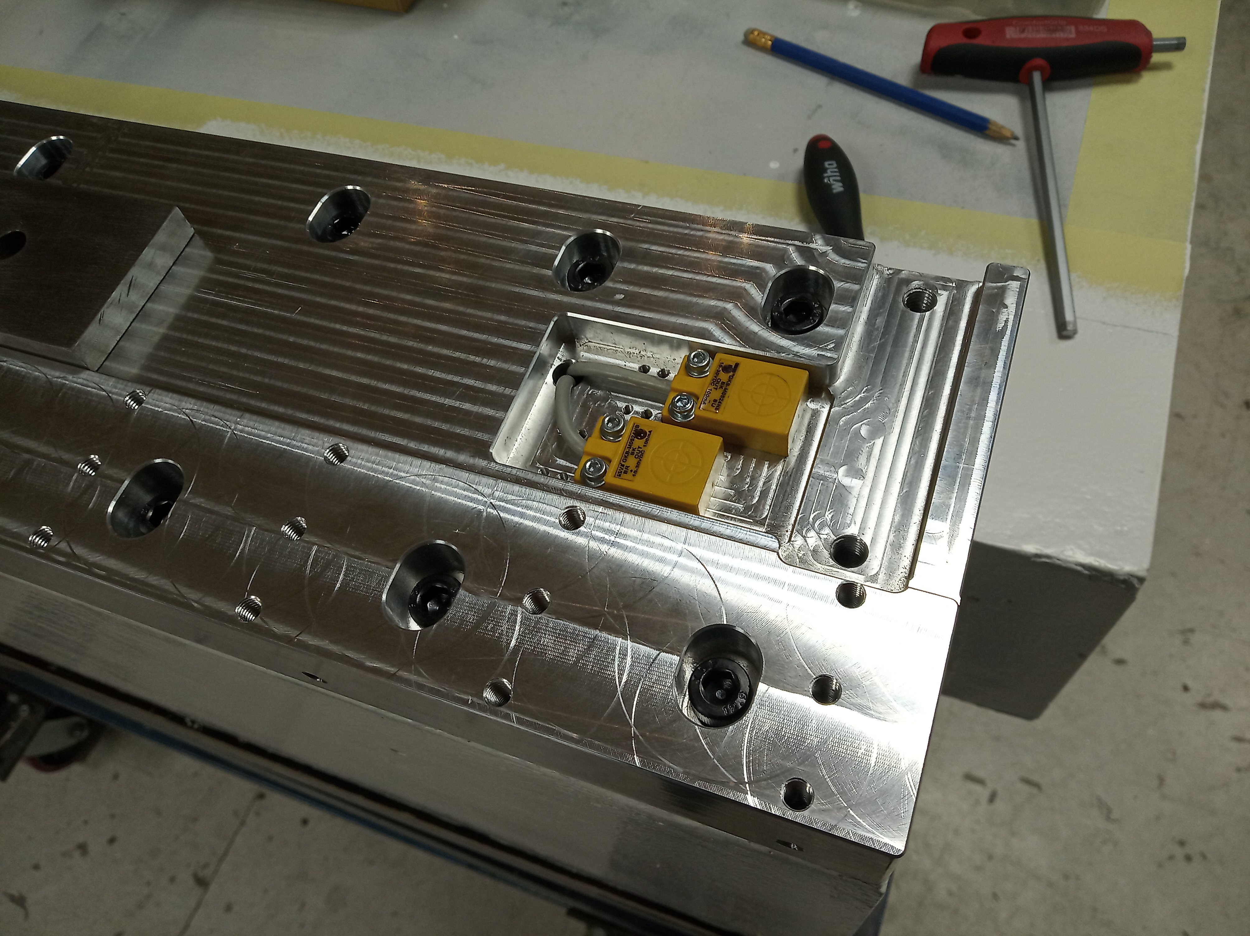

Детальки боковин станины были сделаны некоторое время назад, ждали готовности самой собственно станины...
Т.к. фрезеровались они не за одну установку разом, то получились несколько разными по толщине - в пределах 4х соток примерно.
мне это не шибко понравилось, посему решил их откалибровать, так сказать, пыльнув в размер на ручном универсале.
Собственно, я предполагал, что так и будет, поэтому при проектировании ширину между крепежными отверстиями сделал такую, чтобы через них можно было закрепить детали в пазы раб. стола моего станка.
IMG_20200405_212421.jpg (45835 просмотров) <a class='original' href='./download/file.php?id=180467&sid=b6fc3eb5e7ec69c526363a10879950bd&mode=view' target=_blank>Загрузить оригинал (4.35 МБ)</a>
IMG_20200406_230017.jpg (45835 просмотров) <a class='original' href='./download/file.php?id=180468&sid=b6fc3eb5e7ec69c526363a10879950bd&mode=view' target=_blank>Загрузить оригинал (4.57 МБ)</a>
IMG_20200424_175113.jpg (45835 просмотров) <a class='original' href='./download/file.php?id=180469&sid=b6fc3eb5e7ec69c526363a10879950bd&mode=view' target=_blank>Загрузить оригинал (3.93 МБ)</a>
IMG_20200424_175122.jpg (45835 просмотров) <a class='original' href='./download/file.php?id=180470&sid=b6fc3eb5e7ec69c526363a10879950bd&mode=view' target=_blank>Загрузить оригинал (4.66 МБ)</a>
IMG_20200424_181140.jpg (45835 просмотров) <a class='original' href='./download/file.php?id=180471&sid=b6fc3eb5e7ec69c526363a10879950bd&mode=view' target=_blank>Загрузить оригинал (4.42 МБ)</a>
IMG_20200424_195210.jpg (45835 просмотров) <a class='original' href='./download/file.php?id=180472&sid=b6fc3eb5e7ec69c526363a10879950bd&mode=view' target=_blank>Загрузить оригинал (3.84 МБ)</a>
после выравнивания удалось добиться разницы по толщине не более 1.5 соток, что меня вполне устроило.
Эту неравномерность выберу шабрением непосредственной установочной плоскости под направляющие...
Собрал одну боковину, на удивление даже все отверстия крепежные совпали))

просвет под порталом в новом станке 210 мм, ход оси Z порядка 280 мм.
Можно было бы и чутка больше, но тогда я бы не смог сделать детальки на своем теперешнем станке, раб. поля бы не хватило.
Да и шибко огромной уже получалась бы ось Z, она и так почти 600 мм высотой выходит....
Re: Тяжелый портальник 800*500
Hugo, у томаса нет защиты по Z возможно ему просто нравится такая схема чисто. на его тяжелом станке и есзи плита с ребрами оно вцелом ничем не плохо жестокая конструкция может простить лишнее плечо. а вот при конструировании легких станков все это очень критично и чтоб достич той жесткости которой мне удалось на станках из профиля пришлось очень сильно выжимать каждый сантиметр и сильно все оптимизировать. и это не просто так ведь кто на это забивает запросто могут просрать жесткость и в 2-3 раза чисто на конструктивных косяках.
