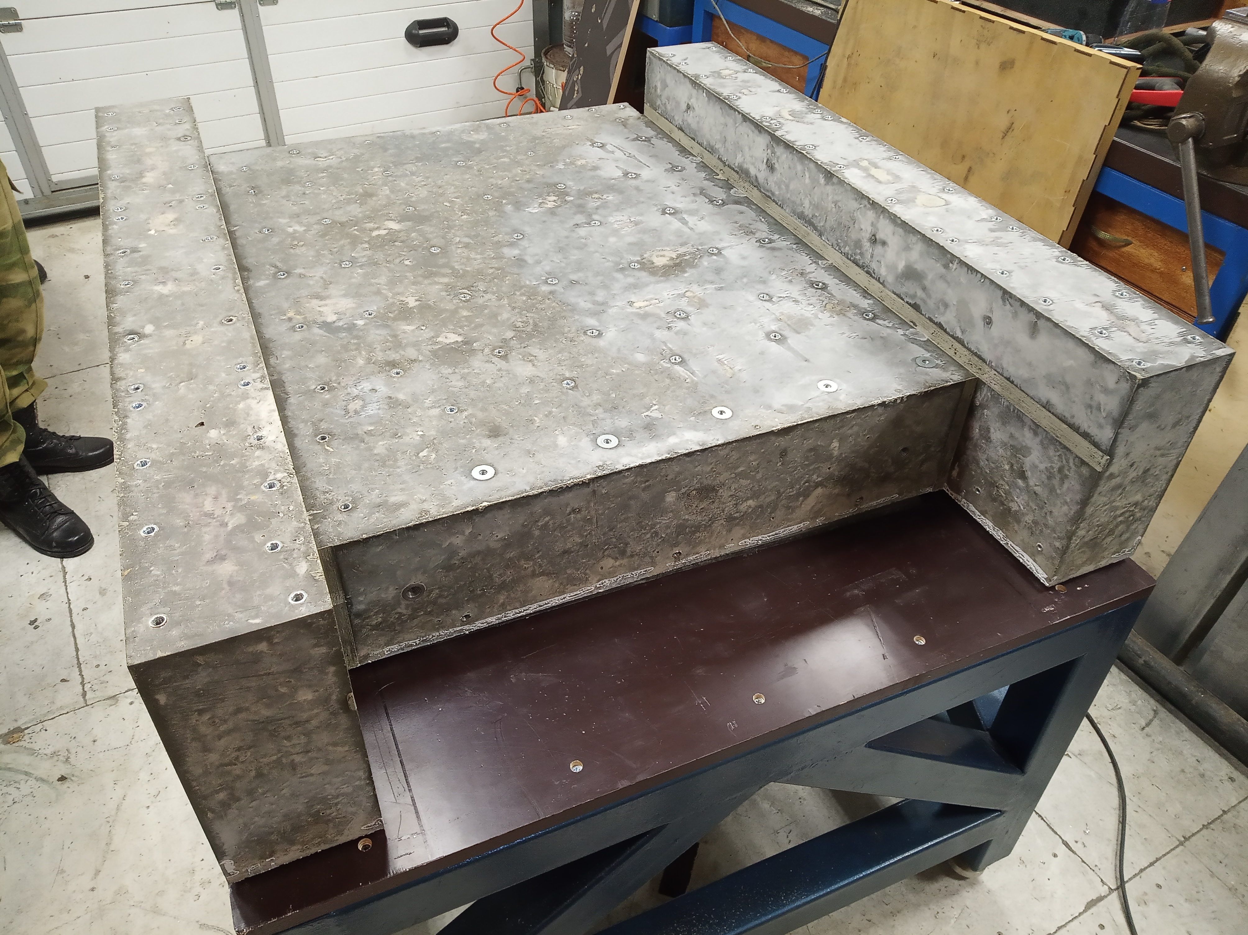

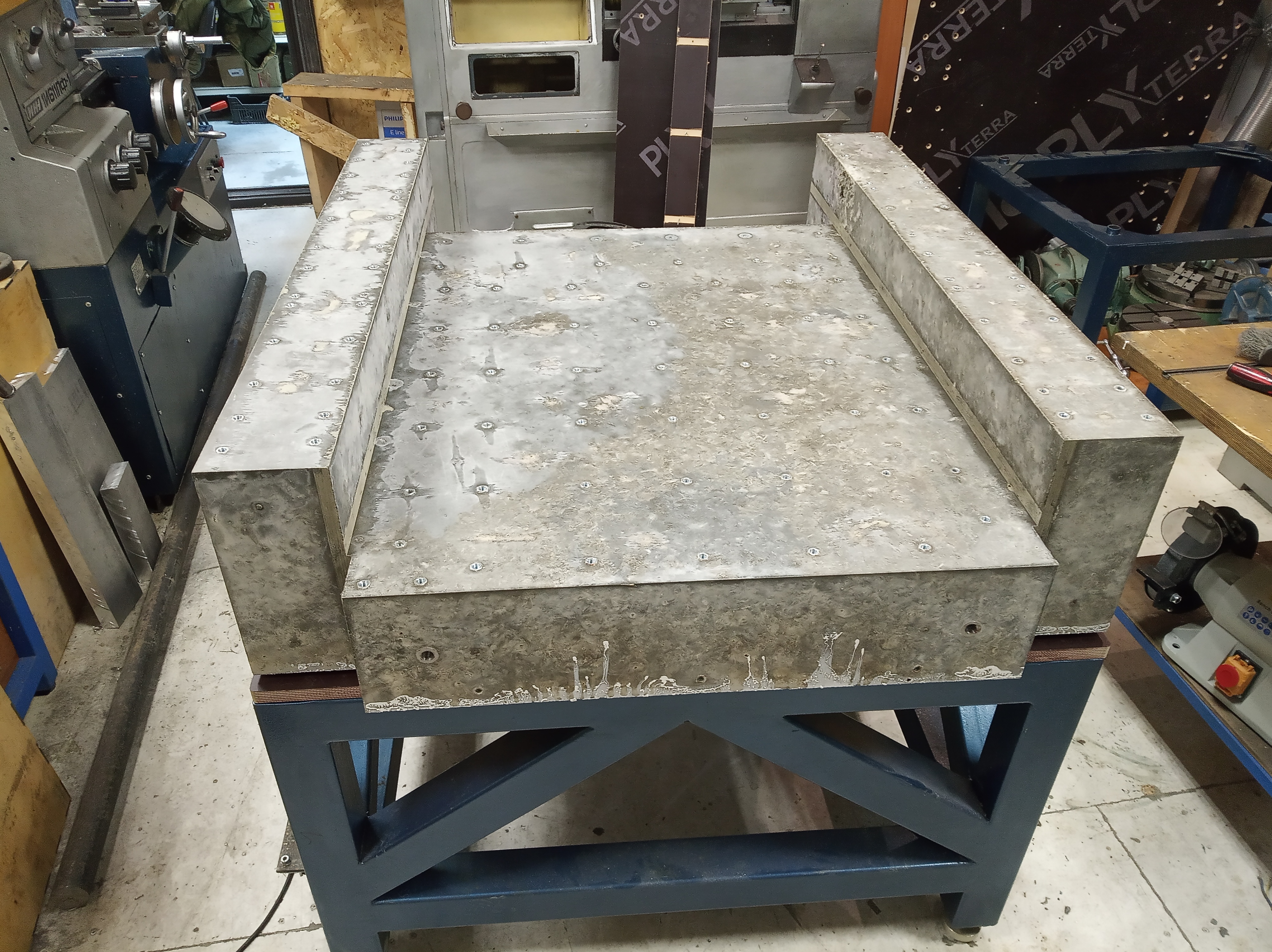

2020-04-24_162123.jpg (46599 просмотров) <a class='original' href='./download/file.php?id=180445&mode=view' target=_blank>Загрузить оригинал (140.33 КБ)</a>
К данному моменту почти закончил со станиной.
Мороки с ней канеш дофига, это не профиля алюминиевые скручивать.....
IMG_20200312_210339.jpg (46599 просмотров) <a class='original' href='./download/file.php?id=180446&mode=view' target=_blank>Загрузить оригинал (3.48 МБ)</a>
IMG_20200312_210349.jpg (46599 просмотров) <a class='original' href='./download/file.php?id=180447&mode=view' target=_blank>Загрузить оригинал (2.84 МБ)</a>
IMG_20200314_224604.jpg (46599 просмотров) <a class='original' href='./download/file.php?id=180448&mode=view' target=_blank>Загрузить оригинал (4.53 МБ)</a>
IMG_20200314_224610.jpg (46599 просмотров) <a class='original' href='./download/file.php?id=180449&mode=view' target=_blank>Загрузить оригинал (4.64 МБ)</a>
IMG_20200421_190837.jpg (46599 просмотров) <a class='original' href='./download/file.php?id=180450&mode=view' target=_blank>Загрузить оригинал (3.84 МБ)</a>
IMG_20200421_191435.jpg (46599 просмотров) <a class='original' href='./download/file.php?id=180451&mode=view' target=_blank>Загрузить оригинал (3.9 МБ)</a>
IMG_20200421_194722.jpg (46599 просмотров) <a class='original' href='./download/file.php?id=180452&mode=view' target=_blank>Загрузить оригинал (4.47 МБ)</a>
IMG_20200421_194800.jpg (46599 просмотров) <a class='original' href='./download/file.php?id=180453&mode=view' target=_blank>Загрузить оригинал (3.92 МБ)</a>
IMG_20200423_105722.jpg (46599 просмотров) <a class='original' href='./download/file.php?id=180454&mode=view' target=_blank>Загрузить оригинал (3.74 МБ)</a>
IMG_20200424_143500.jpg (46599 просмотров) <a class='original' href='./download/file.php?id=180455&mode=view' target=_blank>Загрузить оригинал (2.86 МБ)</a>

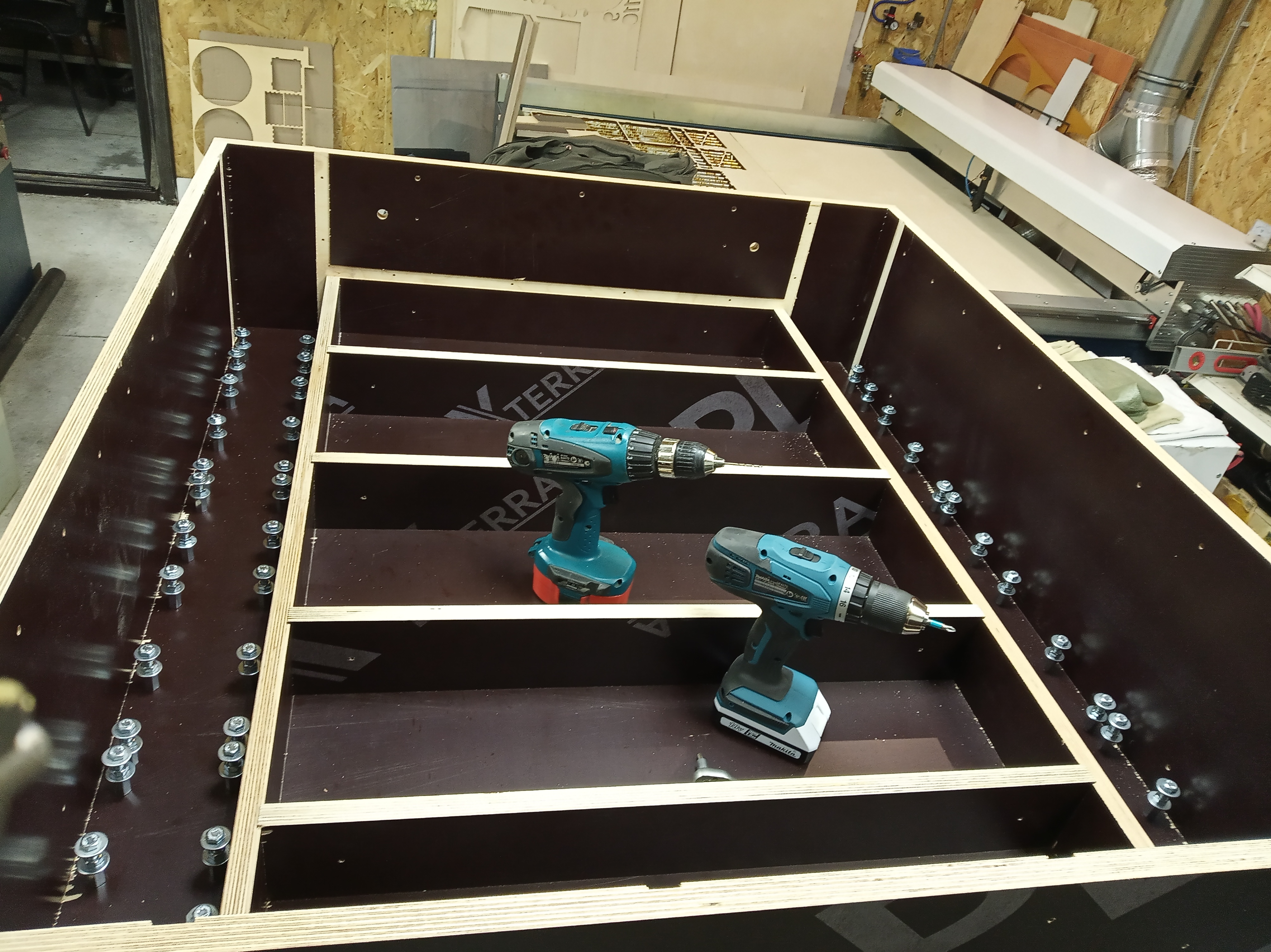

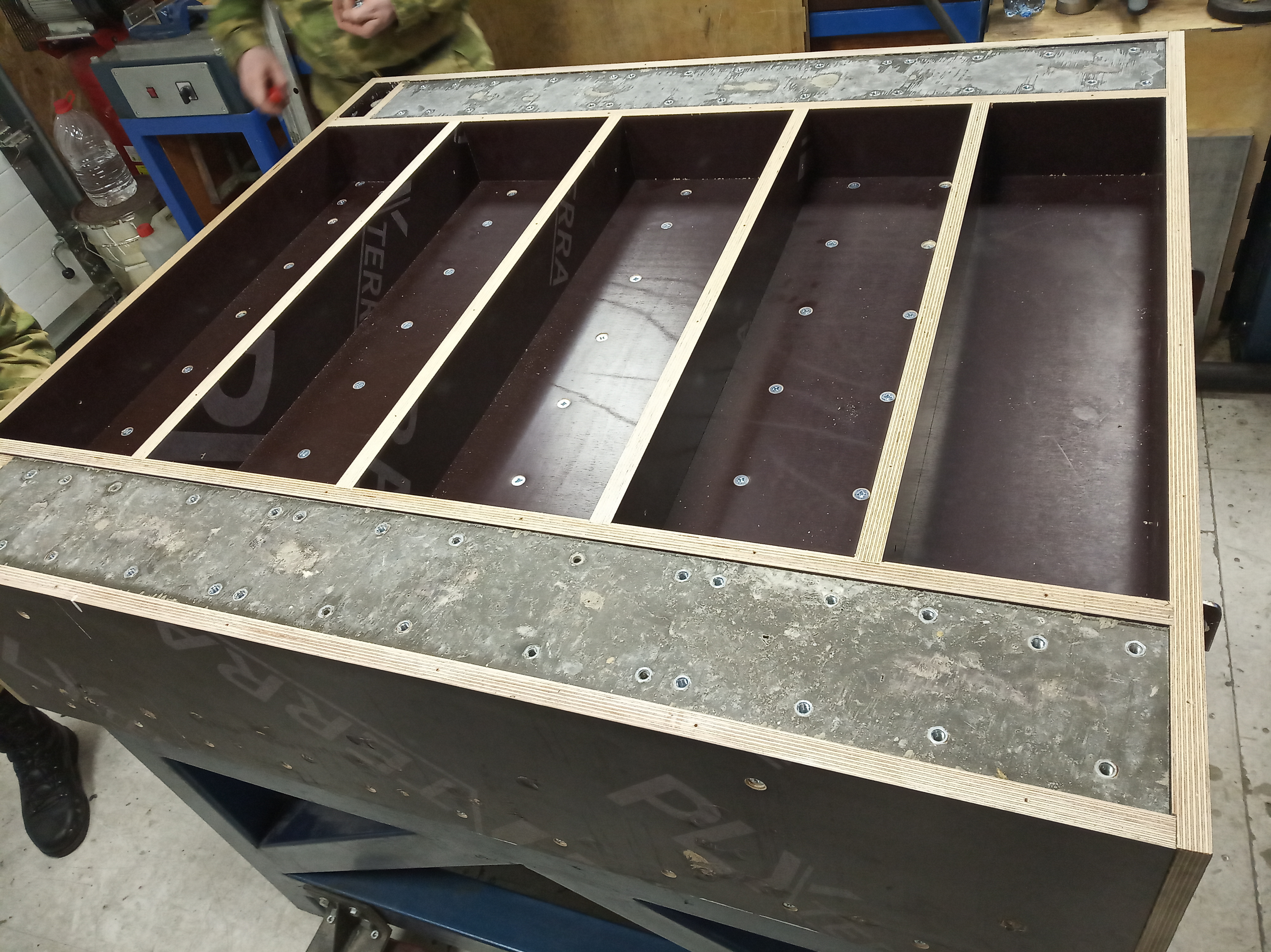

Сварил подставку под станок из трубы 80*80, она естественно получилась с некоторым винтом по верхней плоскости.
Вывел эту плоскость по уровню станочному примерно в пол мм, прикрутил лист лам. фанеры.
Напилил опалубку из нее же, на все это дело к слову 3 листа 21 мм фанеры ушло...
Опалубку скрутил, накрутил закладных из стандартного крепежа, установил в элементы опалубки.
Нагнул-нарезал арматуры 10 мм, ушло почти 70 м на армирование.
Связал проволкой.
Купил гранитный щебень, промыл - просушил.
Песок, цемент были хорошего качества, с ними ничего хоть делать не пришлось...
Состав подбирал по советскому пособию "Руководство по подбору составов тяжелого бетона", им же пользовался в прошлый раз, результат меня устроил, так что решил не экспериментировать с полимергранитом, хотя мысли такие были....
В смесь так же добавлял суперпластификатор и базальтовую фибру.
Залил, а если быть точным - засыпал станину))
спустя месяц вызвал манипулятор, перевернул отливку в нормальное положение, прикрутил к поставке.
После чего выровнял с помощью все того же уровня и гранитной линейки, затем подшабрил на краску.
Думаю, что где-то в три сотки должен быть по плоскостности попасть, поглядим....
Отшпаклевал, покрасил, счал сохнет.
Следом на очереди ал. деталюхи, которые будут крепиться к подиумам.
На них уже в свою очередь крепятся рельсы, опоры с винтами и т.д.

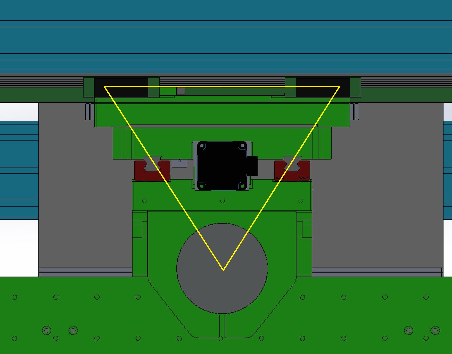

frezeryga писал(а):25е рельсы и винты по мне так лишнее на люмовый станок. Z ку делал бы щелевую с прямым приводом. (могу дать отрисованную уже)
Макс, тебе не кажется хлипкой конструкция z-ки со щелью? (Как ты ее назвал). Думаю она сильно теряет в жесткости. Думая такая конструкция испортит всю остальную идею жёсткой станины
Re: Тяжелый портальник 800*500
sivolap36, в каком месте она хлипкая? там основная плита крепится четко прямо над каретками портала, то есть по сути это обычная проставка между кареткой и основной плитой. из минусов только то что она увеличевает вылет шпинделя вперед на толщину маленькой плиты что компенсируется возможностью поставить портальные каретки более широко. конструкция абсолютно беспроблемная и очень удачная поскольку снимает много гемороя который есть в исполнении с лентой за балкой. какой либо видимой разницы в жесткости по сравнению с безпроставочной зеткой обнаружить не удалось, ну оно и не удивительно поскольку гнутся там нечему.

зато какой правильный равнобедренный треугольник получается где цепочка соединений и опор проходит через прямые линии не создавая дополнительных изгибающих усилий на детали.

В таком виде согласен. Но треугольник наверное равносторонний, ты имел ввиду.
ну она изначально была спроектирована в таком виде. на скрине какраз зетка с крупного станка на 20х рельсах. есть и на 25х проект. меняется все примерно пропорционально. на мелких станках на 15х рельсах тока меньше точек крепления и нет ребер около шпинделя поскольку нет свеса шпиндельной плиты и они ненужны. а в целом конструкцией очень доволен поскольку она и технологически проще и позволяет ставить всякие ребра под портал и ездить на автосмену по другую сторону портала в отличии от старой конструкции где лента за порталом.

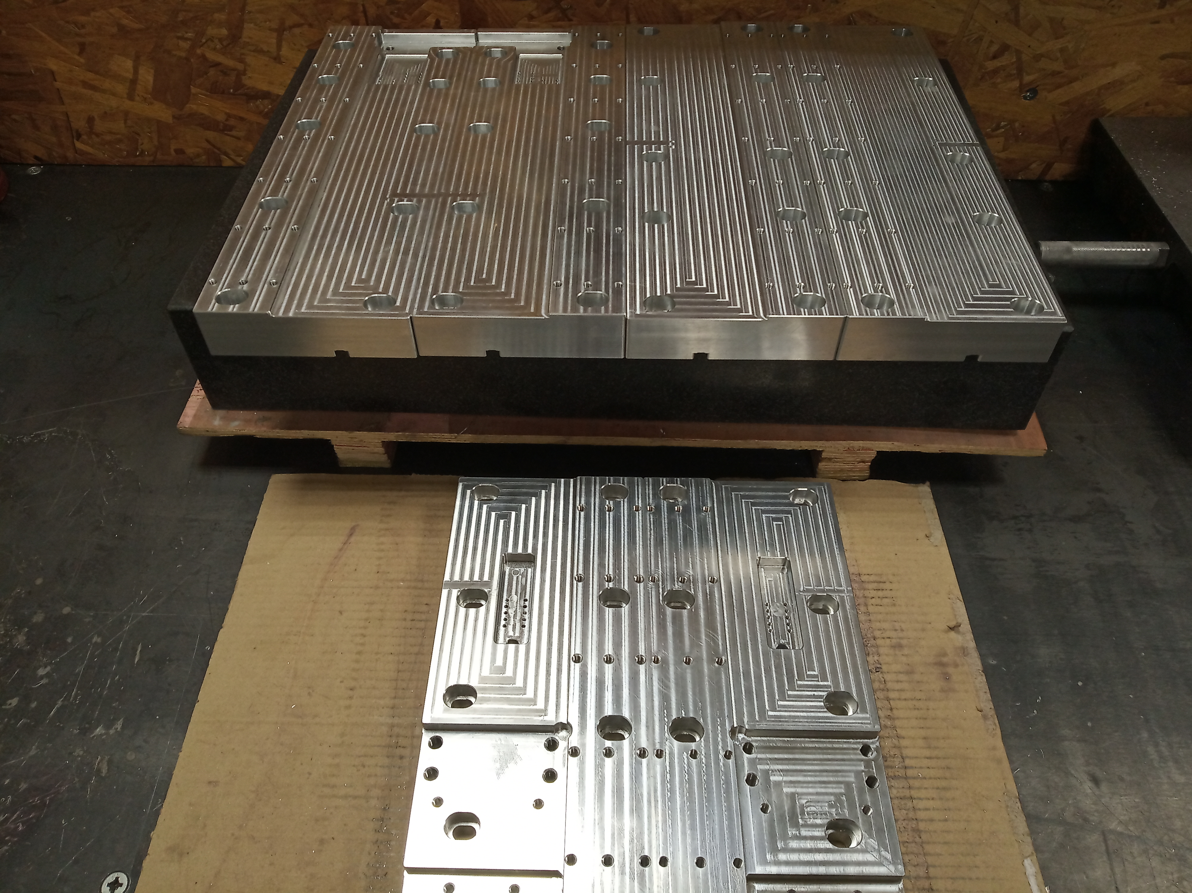

Детальки боковин станины были сделаны некоторое время назад, ждали готовности самой собственно станины...
Т.к. фрезеровались они не за одну установку разом, то получились несколько разными по толщине - в пределах 4х соток примерно.
мне это не шибко понравилось, посему решил их откалибровать, так сказать, пыльнув в размер на ручном универсале.
Собственно, я предполагал, что так и будет, поэтому при проектировании ширину между крепежными отверстиями сделал такую, чтобы через них можно было закрепить детали в пазы раб. стола моего станка.
IMG_20200405_212421.jpg (46356 просмотров) <a class='original' href='./download/file.php?id=180467&mode=view' target=_blank>Загрузить оригинал (4.35 МБ)</a>
IMG_20200406_230017.jpg (46356 просмотров) <a class='original' href='./download/file.php?id=180468&mode=view' target=_blank>Загрузить оригинал (4.57 МБ)</a>
IMG_20200424_175113.jpg (46356 просмотров) <a class='original' href='./download/file.php?id=180469&mode=view' target=_blank>Загрузить оригинал (3.93 МБ)</a>
IMG_20200424_175122.jpg (46356 просмотров) <a class='original' href='./download/file.php?id=180470&mode=view' target=_blank>Загрузить оригинал (4.66 МБ)</a>
IMG_20200424_181140.jpg (46356 просмотров) <a class='original' href='./download/file.php?id=180471&mode=view' target=_blank>Загрузить оригинал (4.42 МБ)</a>
IMG_20200424_195210.jpg (46356 просмотров) <a class='original' href='./download/file.php?id=180472&mode=view' target=_blank>Загрузить оригинал (3.84 МБ)</a>
после выравнивания удалось добиться разницы по толщине не более 1.5 соток, что меня вполне устроило.
Эту неравномерность выберу шабрением непосредственной установочной плоскости под направляющие...
Собрал одну боковину, на удивление даже все отверстия крепежные совпали))
IMG_20200424_220933.jpg (46356 просмотров) <a class='original' href='./download/file.php?id=180473&mode=view' target=_blank>Загрузить оригинал (3.51 МБ)</a>
IMG_20200424_220945.jpg (46356 просмотров) <a class='original' href='./download/file.php?id=180474&mode=view' target=_blank>Загрузить оригинал (3.69 МБ)</a>
IMG_20200424_221002.jpg (46356 просмотров) <a class='original' href='./download/file.php?id=180475&mode=view' target=_blank>Загрузить оригинал (3.67 МБ)</a>
Завтра постараюсь выставить вторую боковину параллельно первой по нутромеру, после чего попробую вывести базы под рельсы как смогу точнее.
Ну, или на сколько терпежу хватит)
