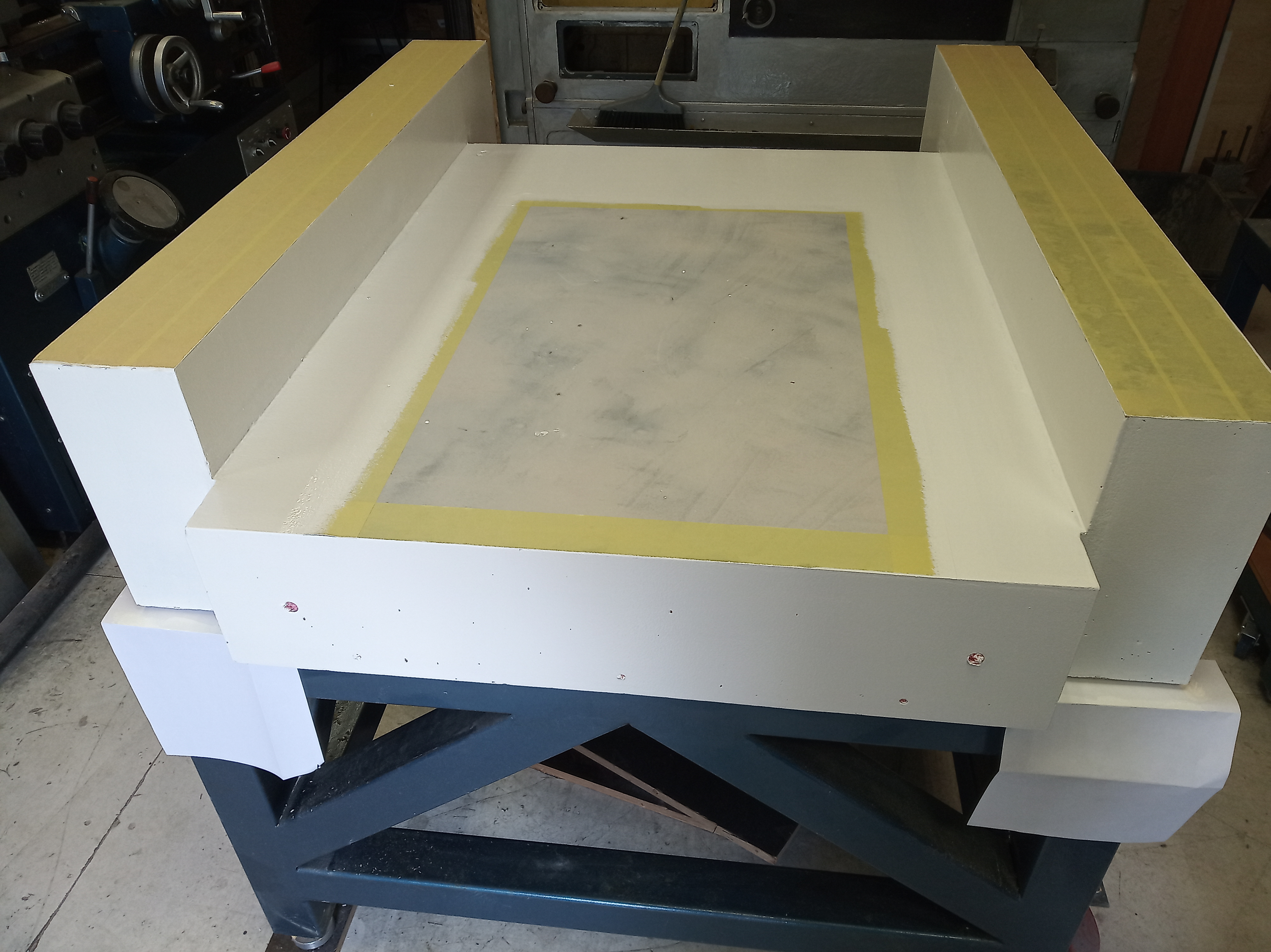

Собрался наконец с силами сделать себе новый станочек, на замену своему первому портальнику...
Новый станок имеет схожую концепцию, но с учетом опыта, полученного при сборке первого, а так же исходя из моих возможностей по обработке.
Итак, подиумный портальник, с раб. полем примерно 800*500*210 мм, станина из железобетона, детали станка из ал. сплава В95ПЧТ(1-3), направляющие по всем осям 25 мм, ШВП 2505, опоры 20е.
В качестве приводов сервы дельты 750 Вт по кругу, на Z возможно с редукцией, еще не решил.
Сервы будут с прямым приводом на ШВП, через муфты, за исключением оси Z.
Ленточная защита по всем осям.
Шпиндель пока предположительно GDK 125 мм, 6,5кВт, 18 тыс. об.
В качестве стойки будет думаю mycnc ET7, его должно хватить...

К данному моменту почти закончил со станиной.
Мороки с ней канеш дофига, это не профиля алюминиевые скручивать.....
IMG_20200312_210339.jpg (46596 просмотров) <a class='original' href='./download/file.php?id=180446&sid=9b2e9a0f3206e0b458e7362007ec7e36&mode=view' target=_blank>Загрузить оригинал (3.48 МБ)</a>
IMG_20200312_210349.jpg (46596 просмотров) <a class='original' href='./download/file.php?id=180447&sid=9b2e9a0f3206e0b458e7362007ec7e36&mode=view' target=_blank>Загрузить оригинал (2.84 МБ)</a>
IMG_20200314_224604.jpg (46596 просмотров) <a class='original' href='./download/file.php?id=180448&sid=9b2e9a0f3206e0b458e7362007ec7e36&mode=view' target=_blank>Загрузить оригинал (4.53 МБ)</a>
IMG_20200314_224610.jpg (46596 просмотров) <a class='original' href='./download/file.php?id=180449&sid=9b2e9a0f3206e0b458e7362007ec7e36&mode=view' target=_blank>Загрузить оригинал (4.64 МБ)</a>
IMG_20200421_190837.jpg (46596 просмотров) <a class='original' href='./download/file.php?id=180450&sid=9b2e9a0f3206e0b458e7362007ec7e36&mode=view' target=_blank>Загрузить оригинал (3.84 МБ)</a>
IMG_20200421_191435.jpg (46596 просмотров) <a class='original' href='./download/file.php?id=180451&sid=9b2e9a0f3206e0b458e7362007ec7e36&mode=view' target=_blank>Загрузить оригинал (3.9 МБ)</a>
IMG_20200421_194722.jpg (46596 просмотров) <a class='original' href='./download/file.php?id=180452&sid=9b2e9a0f3206e0b458e7362007ec7e36&mode=view' target=_blank>Загрузить оригинал (4.47 МБ)</a>
IMG_20200421_194800.jpg (46596 просмотров) <a class='original' href='./download/file.php?id=180453&sid=9b2e9a0f3206e0b458e7362007ec7e36&mode=view' target=_blank>Загрузить оригинал (3.92 МБ)</a>
IMG_20200423_105722.jpg (46596 просмотров) <a class='original' href='./download/file.php?id=180454&sid=9b2e9a0f3206e0b458e7362007ec7e36&mode=view' target=_blank>Загрузить оригинал (3.74 МБ)</a>
IMG_20200424_143500.jpg (46596 просмотров) <a class='original' href='./download/file.php?id=180455&sid=9b2e9a0f3206e0b458e7362007ec7e36&mode=view' target=_blank>Загрузить оригинал (2.86 МБ)</a>
Сварил подставку под станок из трубы 80*80, она естественно получилась с некоторым винтом по верхней плоскости.
Вывел эту плоскость по уровню станочному примерно в пол мм, прикрутил лист лам. фанеры.
Напилил опалубку из нее же, на все это дело к слову 3 листа 21 мм фанеры ушло...
Опалубку скрутил, накрутил закладных из стандартного крепежа, установил в элементы опалубки.
Нагнул-нарезал арматуры 10 мм, ушло почти 70 м на армирование.
Связал проволкой.
Купил гранитный щебень, промыл - просушил.
Песок, цемент были хорошего качества, с ними ничего хоть делать не пришлось...
Состав подбирал по советскому пособию "Руководство по подбору составов тяжелого бетона", им же пользовался в прошлый раз, результат меня устроил, так что решил не экспериментировать с полимергранитом, хотя мысли такие были....
В смесь так же добавлял суперпластификатор и базальтовую фибру.
Залил, а если быть точным - засыпал станину))
спустя месяц вызвал манипулятор, перевернул отливку в нормальное положение, прикрутил к поставке.
После чего выровнял с помощью все того же уровня и гранитной линейки, затем подшабрил на краску.
Думаю, что где-то в три сотки должен быть по плоскостности попасть, поглядим....
Отшпаклевал, покрасил, счал сохнет.
Следом на очереди ал. деталюхи, которые будут крепиться к подиумам.
На них уже в свою очередь крепятся рельсы, опоры с винтами и т.д.

просвет под порталом в новом станке 210 мм, ход оси Z порядка 280 мм.
Можно было бы и чутка больше, но тогда я бы не смог сделать детальки на своем теперешнем станке, раб. поля бы не хватило.
Да и шибко огромной уже получалась бы ось Z, она и так почти 600 мм высотой выходит....
