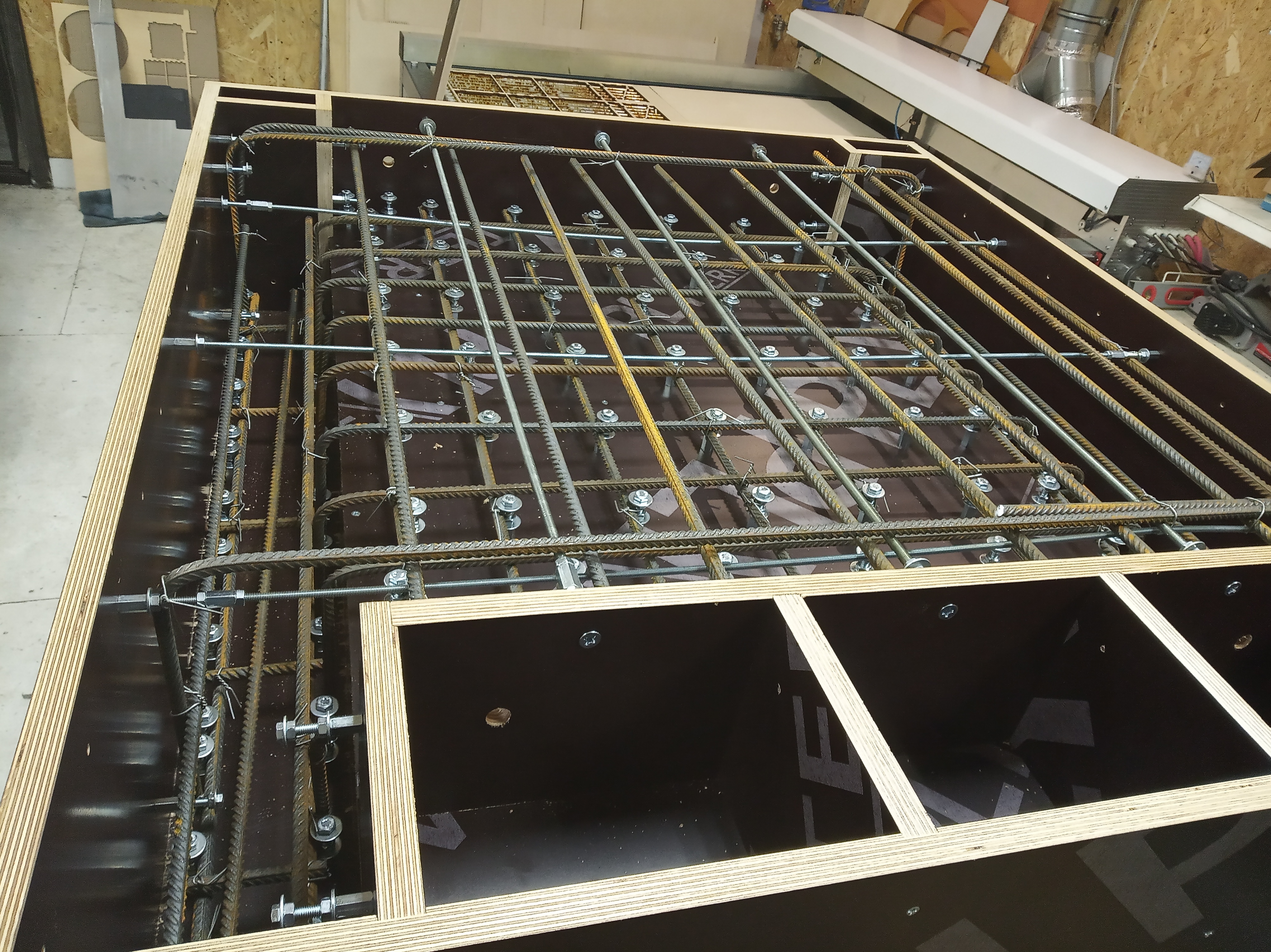

К данному моменту почти закончил со станиной.
Мороки с ней канеш дофига, это не профиля алюминиевые скручивать.....
IMG_20200312_210339.jpg (46107 просмотров) <a class='original' href='./download/file.php?id=180446&sid=0c1f8ccf3029c3ba98bdad3fa0455666&mode=view' target=_blank>Загрузить оригинал (3.48 МБ)</a>
IMG_20200312_210349.jpg (46107 просмотров) <a class='original' href='./download/file.php?id=180447&sid=0c1f8ccf3029c3ba98bdad3fa0455666&mode=view' target=_blank>Загрузить оригинал (2.84 МБ)</a>
IMG_20200314_224604.jpg (46107 просмотров) <a class='original' href='./download/file.php?id=180448&sid=0c1f8ccf3029c3ba98bdad3fa0455666&mode=view' target=_blank>Загрузить оригинал (4.53 МБ)</a>
IMG_20200314_224610.jpg (46107 просмотров) <a class='original' href='./download/file.php?id=180449&sid=0c1f8ccf3029c3ba98bdad3fa0455666&mode=view' target=_blank>Загрузить оригинал (4.64 МБ)</a>
IMG_20200421_190837.jpg (46107 просмотров) <a class='original' href='./download/file.php?id=180450&sid=0c1f8ccf3029c3ba98bdad3fa0455666&mode=view' target=_blank>Загрузить оригинал (3.84 МБ)</a>
IMG_20200421_191435.jpg (46107 просмотров) <a class='original' href='./download/file.php?id=180451&sid=0c1f8ccf3029c3ba98bdad3fa0455666&mode=view' target=_blank>Загрузить оригинал (3.9 МБ)</a>
IMG_20200421_194722.jpg (46107 просмотров) <a class='original' href='./download/file.php?id=180452&sid=0c1f8ccf3029c3ba98bdad3fa0455666&mode=view' target=_blank>Загрузить оригинал (4.47 МБ)</a>
IMG_20200421_194800.jpg (46107 просмотров) <a class='original' href='./download/file.php?id=180453&sid=0c1f8ccf3029c3ba98bdad3fa0455666&mode=view' target=_blank>Загрузить оригинал (3.92 МБ)</a>
IMG_20200423_105722.jpg (46107 просмотров) <a class='original' href='./download/file.php?id=180454&sid=0c1f8ccf3029c3ba98bdad3fa0455666&mode=view' target=_blank>Загрузить оригинал (3.74 МБ)</a>
IMG_20200424_143500.jpg (46107 просмотров) <a class='original' href='./download/file.php?id=180455&sid=0c1f8ccf3029c3ba98bdad3fa0455666&mode=view' target=_blank>Загрузить оригинал (2.86 МБ)</a>
Сварил подставку под станок из трубы 80*80, она естественно получилась с некоторым винтом по верхней плоскости.
Вывел эту плоскость по уровню станочному примерно в пол мм, прикрутил лист лам. фанеры.
Напилил опалубку из нее же, на все это дело к слову 3 листа 21 мм фанеры ушло...
Опалубку скрутил, накрутил закладных из стандартного крепежа, установил в элементы опалубки.
Нагнул-нарезал арматуры 10 мм, ушло почти 70 м на армирование.
Связал проволкой.
Купил гранитный щебень, промыл - просушил.
Песок, цемент были хорошего качества, с ними ничего хоть делать не пришлось...
Состав подбирал по советскому пособию "Руководство по подбору составов тяжелого бетона", им же пользовался в прошлый раз, результат меня устроил, так что решил не экспериментировать с полимергранитом, хотя мысли такие были....
В смесь так же добавлял суперпластификатор и базальтовую фибру.
Залил, а если быть точным - засыпал станину))
спустя месяц вызвал манипулятор, перевернул отливку в нормальное положение, прикрутил к поставке.
После чего выровнял с помощью все того же уровня и гранитной линейки, затем подшабрил на краску.
Думаю, что где-то в три сотки должен быть по плоскостности попасть, поглядим....
Отшпаклевал, покрасил, счал сохнет.

просвет под порталом в новом станке 210 мм, ход оси Z порядка 280 мм.
Можно было бы и чутка больше, но тогда я бы не смог сделать детальки на своем теперешнем станке, раб. поля бы не хватило.
Да и шибко огромной уже получалась бы ось Z, она и так почти 600 мм высотой выходит....
