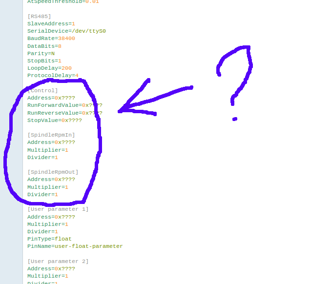

Добрый день! Подскажите где взять параметры отмеченные на скрине ? Пытаюсь подружить VLT FC51 с Linuxcnc 2.7.15 (Debian Wheezy) через конвектор rs232>rs485 .
На частотнике выставил значения параметров : 8-01 ( 0 или 2 ) ставл и 0 и 2
8-02 (1) rs 485
8-30 (2) -modbus
8-31 (1) адрес шины по умолчанию
8-32 (2 - (9600)) менял и в большую и меньшую сторону как и в конфигурации linuxcnc
8-33 (2) - нет контроля четности, 1 стоп бит.
Конфигурацию делал stepconfig по инструкции с ютуба одного Польского блогера: ссылка на видео ( https://youtu.be/OJap9CVGacg) дохожу до момента где должна появится связь но связи нет. Хочу попробовать ваш метод.

В руководстве пользователя к вашему частотнику должны быть адреса и значения регистров, читайте внимательно.

Мануал: https://prom-electric.ru/media/fc51.pdf
Стр.28:
Register number
50000 Input data: Frequency converter control word register (CTW)
50010 Input data: Bus reference register (REF).
Стр.30:
5.4 How to Access Parameters
5.4.1 Parameter Handling
The PNU (Parameter Number) is translated from the register address contained in the Modbus read or write message. The parameter number is translated
to Modbus register address as (10 x parameter number -1)DECIMAL.
Ну и далее там всё подробно расписано :)
