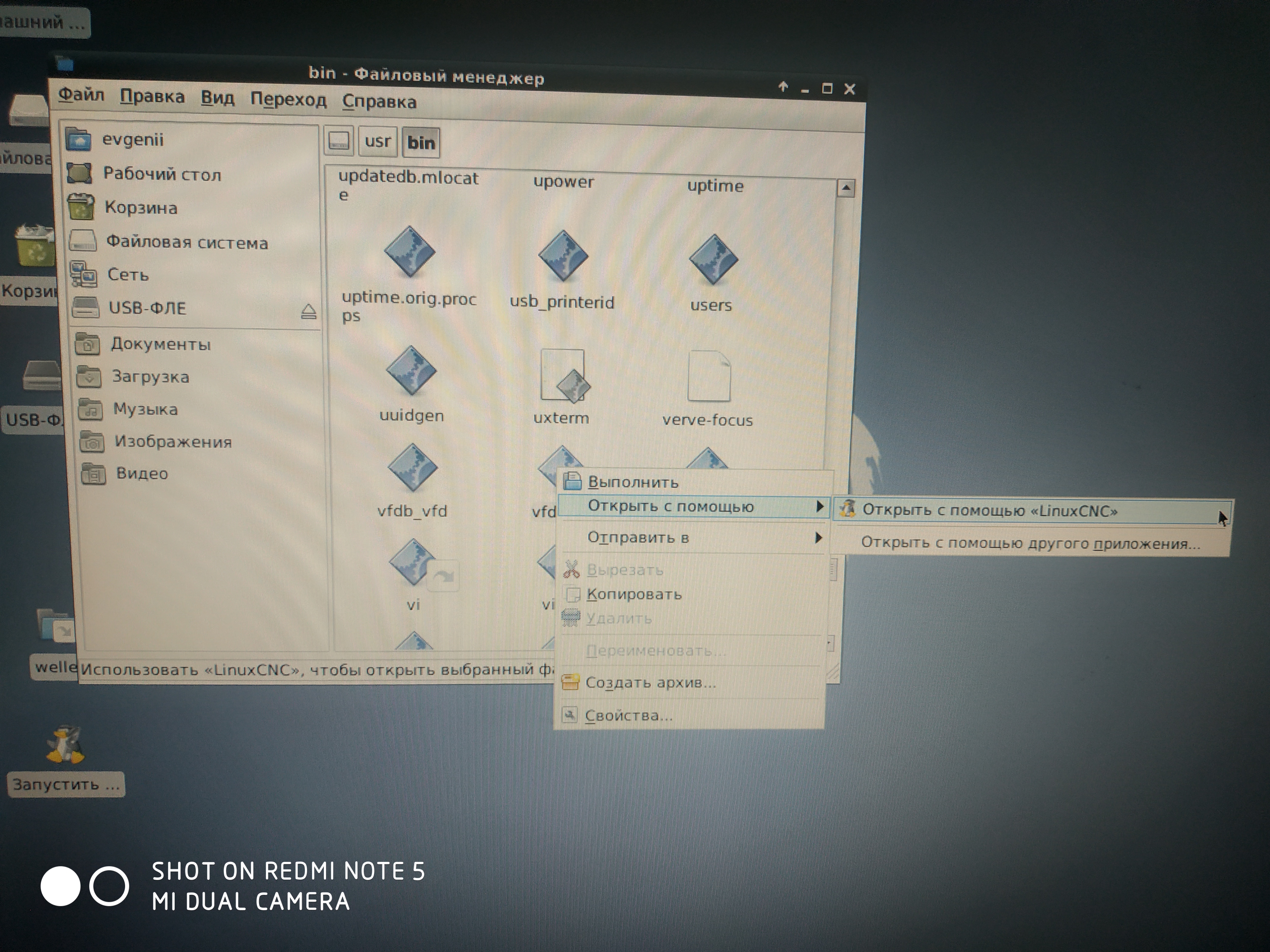

Добрый день! Извиняюсь за безграмотность, программирование для меня чуждо и все делаю впервый раз.По этому прошу помощи в настройке.
И оценки правильности моих действий.
1.Были установлены deb. файлы из начала темы. в результате появились в директории usr/bin несколько vfd файлов
IMG_20200424_083201.jpg (39578 просмотров) <a class='original' href='./download/file.php?id=180430&mode=view' target=_blank>Загрузить оригинал (6.37 МБ)</a>
при нажатии на которые правой кнопкой предлагается открть с помощю linuxcnc.
IMG_20200424_091716.jpg (39578 просмотров) <a class='original' href='./download/file.php?id=180432&mode=view' target=_blank>Загрузить оригинал (5.54 МБ)</a>
Далее выпадает ошибка.
IMG_20200424_091747.jpg (39578 просмотров) <a class='original' href='./download/file.php?id=180433&mode=view' target=_blank>Загрузить оригинал (6.61 МБ)</a>

成龙79 писал(а):1.Были установлены deb. файлы из начала темы.
Не надо ставить все deb-файлы! Только один, для своей ОС.
成龙79 писал(а):при нажатии на которые правой кнопкой предлагается открть с помощю linuxcnc.
Вообще неправильно! Читайте инструкцию в первом сообщении темы.
