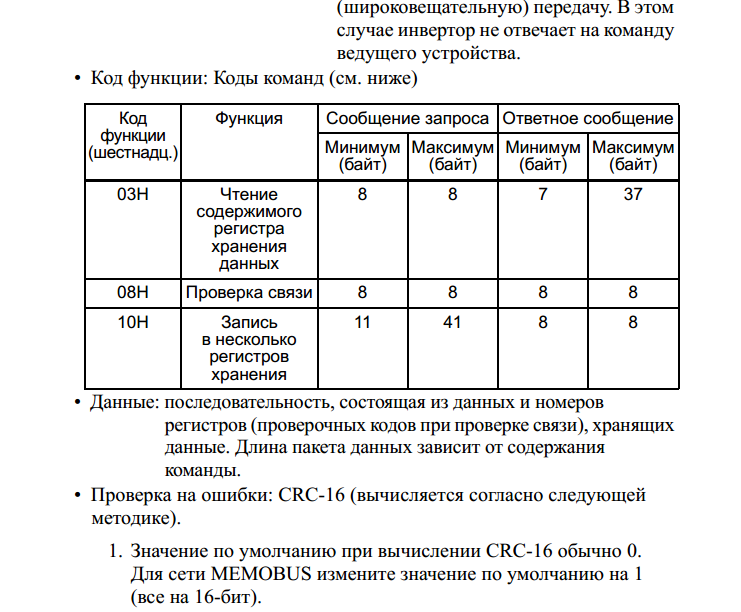

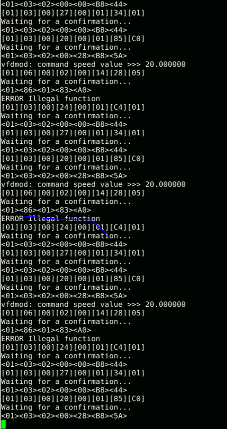

BentScrew, Добрый день, пытаюсь запустить частотник OMRON varispeed v7cimr с вашим плагином. Настроил частоту и параметры порта на частотнике и в ini файле. Добавил строку запуска в HAL с режимом отладки. После старта получаю такие сообщения:
modbus.PNG (38216 просмотров) <a class='original' href='./download/file.php?id=180334&mode=view' target=_blank>Загрузить оригинал (215.01 КБ)</a>
В hal стоит статус нет связи и постоянно накапливаются ошибки. Я так понимаю что идет запись параметров с помощью команды 06H (запись 1 регистра). Мой частотник, насколько я понял из даташита, такой команды незнает.
протокол.PNG (38216 просмотров) <a class='original' href='./download/file.php?id=180333&mode=view' target=_blank>Загрузить оригинал (123.94 КБ)</a>
Знает только 10H.
Можно ли что-то поправить в плагине чтоб подружить таки их ?

aekhv
Сообщения: 390
Зарегистрирован: 17 окт 2014, 15:03
Репутация: 218
Откуда: г.Хабаровск
Re: Vfdmod - управляем частотником по MODBUS RTU
Сообщение aekhv »
Taganrog писал(а):Знает только 10H.
Суть проблемы ясна, поправить можно. Надо только подумать как это отразить в ini-файле, чтобы юзер мог указывать код команды записи (0х06 или 0х10)...
Пы.Сы. В соседней теме у человека тоже Omron, так там ещё интереснее, на запуск/останов он принимает только код 0х05. Что-то эти Омроны замороченные слишком :)
Taganrog
Сообщения: 1211
Репутация: 284
Откуда: Брянск
Сообщение Taganrog »
BentScrew писал(а): Надо только подумать как это отразить в ini-файле, чтобы юзер мог указывать код команды записи (0х06 или 0х10)...
А если не переписывать алгоритм , а добавить параметр "Использовать только 10H" например в группу RS485 типа bool. И если false то писать в порт как и было, а если thue то записывать этот же 1 параметр только через 10Н с указанием количества адресов равным 1 ?
aekhv
Сообщения: 390
Репутация: 218
Откуда: г.Хабаровск
Сообщение aekhv »
Не всё так просто, задание частоты может работать через 0х06 или 0х10. А запуск/останов может работать через 0x05 или 0x06. То есть true/false все возможные комбинации не описывает. У меня есть идея как всё сделать красиво.

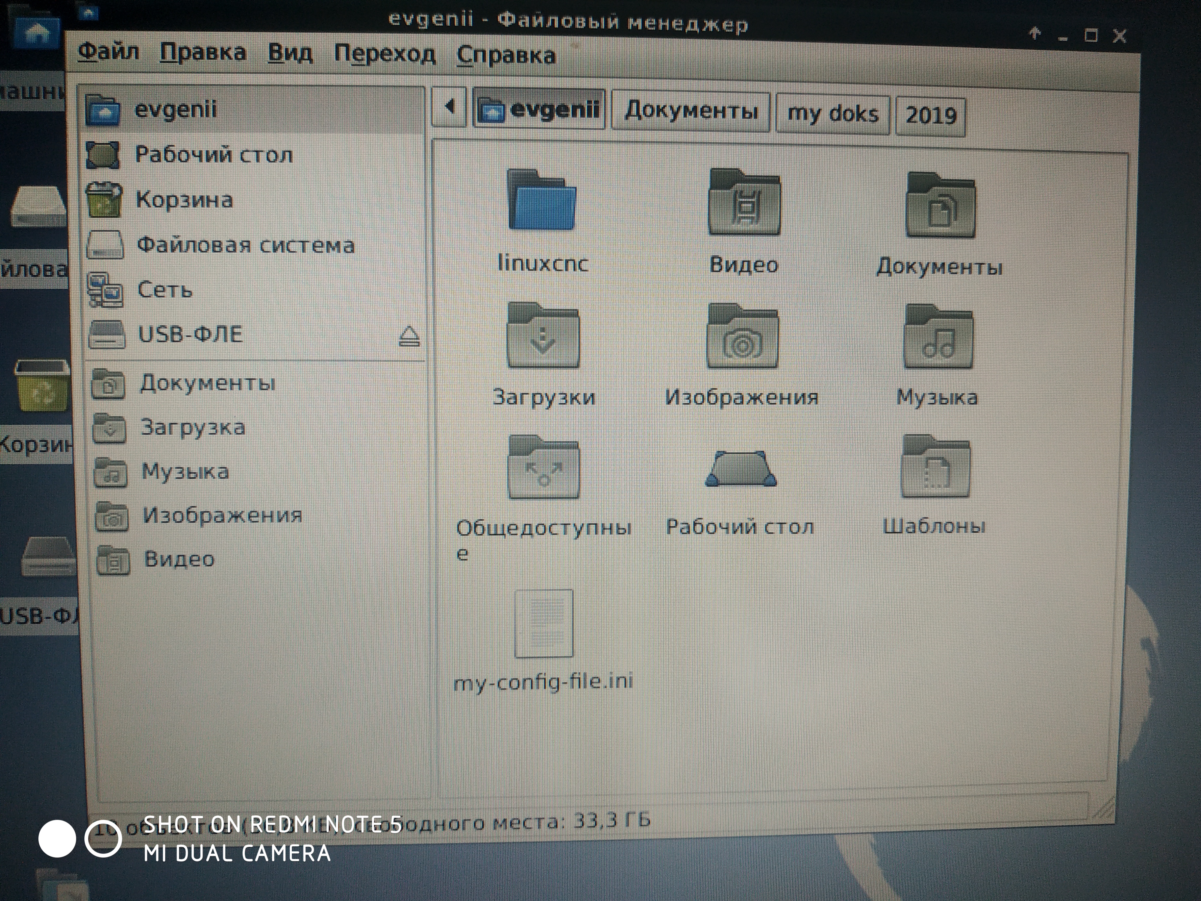

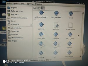

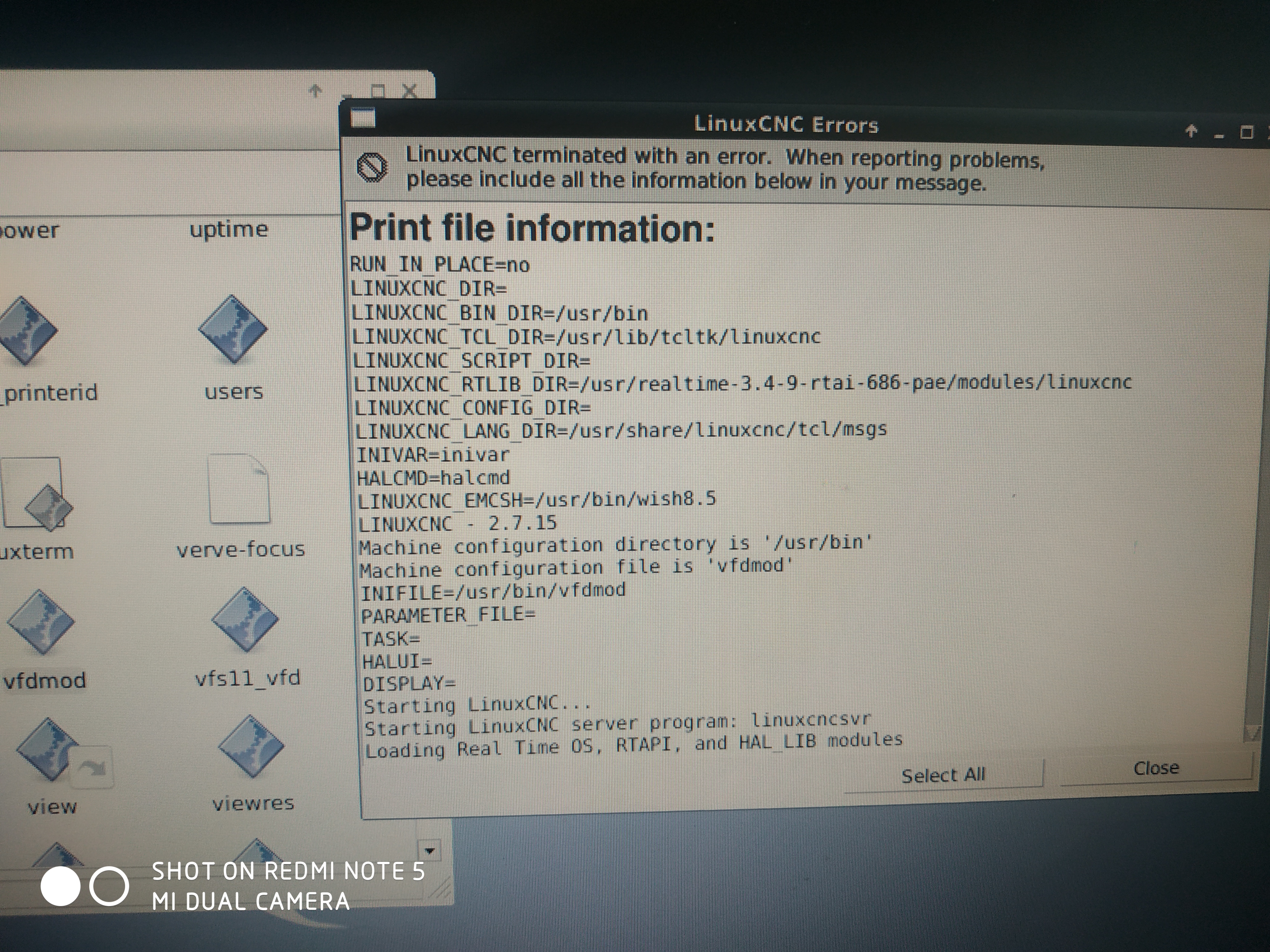

成龙79
Сообщения: 61
Зарегистрирован: 11 сен 2016, 16:49
Репутация: 4
Сообщение 成龙79 »
Добрый день! Извиняюсь за безграмотность, программирование для меня чуждо и все делаю впервый раз.По этому прошу помощи в настройке.
И оценки правильности моих действий.
1.Были установлены deb. файлы из начала темы. в результате появились в директории usr/bin несколько vfd файлов
IMG_20200424_083201.jpg (38016 просмотров) <a class='original' href='./download/file.php?id=180430&mode=view' target=_blank>Загрузить оригинал (6.37 МБ)</a>
при нажатии на которые правой кнопкой предлагается открть с помощю linuxcnc.
IMG_20200424_091716.jpg (38016 просмотров) <a class='original' href='./download/file.php?id=180432&mode=view' target=_blank>Загрузить оригинал (5.54 МБ)</a>
Далее выпадает ошибка.
IMG_20200424_091747.jpg (38016 просмотров) <a class='original' href='./download/file.php?id=180433&mode=view' target=_blank>Загрузить оригинал (6.61 МБ)</a>
Так же появился пустой файл в папке Evgenii под названием my-config-file.
IMG_20200424_083057.jpg (38016 просмотров) <a class='original' href='./download/file.php?id=180431&mode=view' target=_blank>Загрузить оригинал (7.65 МБ)</a>
2.Заполнил этот путой файл по иннструкции а так же с использованием мануала на чп fc51 https://euroec.by/news/article/61 и гид по настройке чп овен https://ural-avtomatika.ru/sites/defaul ... achat1.pdf
в результате получил такой файл.
my-config-file.ini
(855 байт) 787 скачиваний

aekhv
Сообщения: 390
Репутация: 218
Откуда: г.Хабаровск
Сообщение aekhv »
成龙79 писал(а):1.Были установлены deb. файлы из начала темы.
Не надо ставить все deb-файлы! Только один, для своей ОС.
成龙79 писал(а):при нажатии на которые правой кнопкой предлагается открть с помощю linuxcnc.
Вообще неправильно! Читайте инструкцию в первом сообщении темы.
成龙79 писал(а):в результате получил такой файл.
Мануал на частотник я не читал, но конфиг файл точно неправильный. MinSpeedRPM не может быть равно нулю. Адреса регистров не могут быть больше чем 65535 (0хFFFF).
