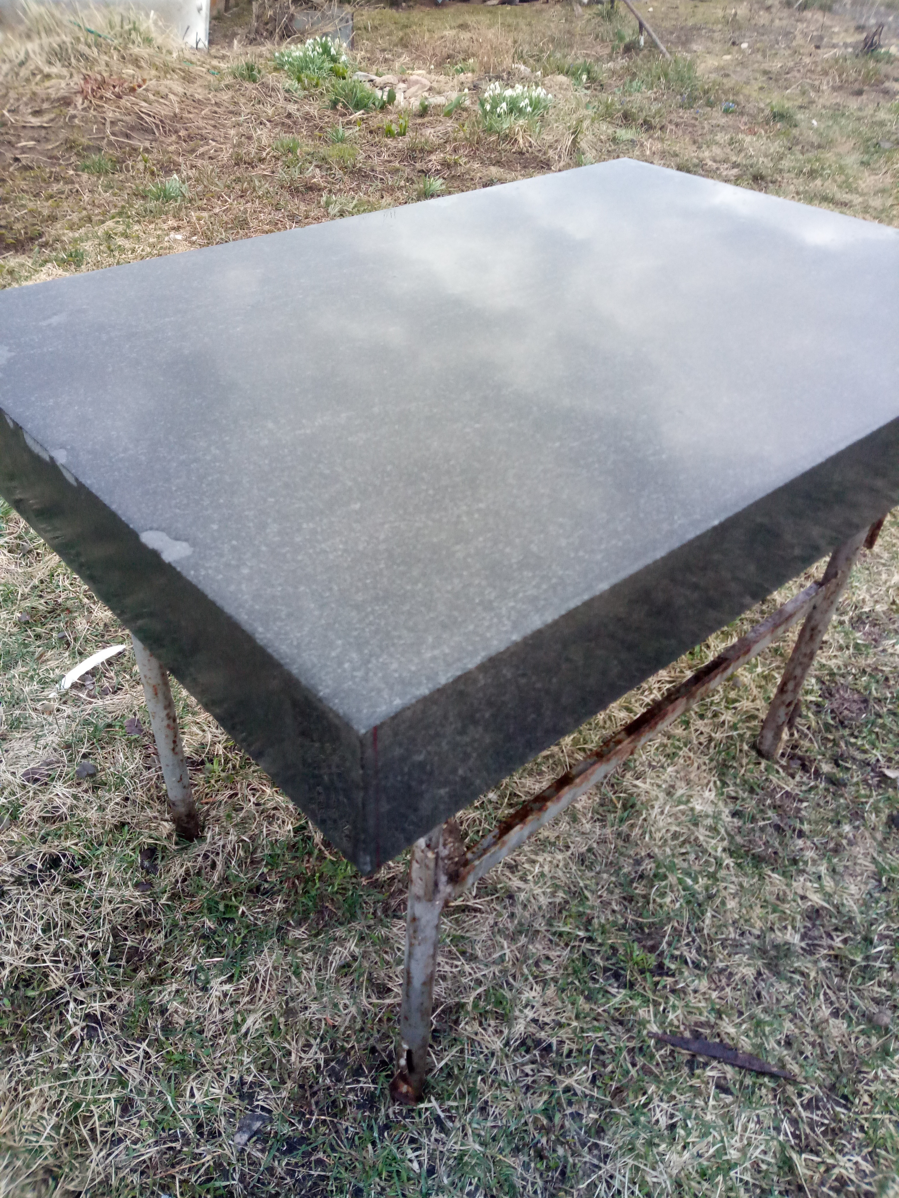

Сообщение HeavyToshik »
Добрался я таки до плиты. Итак. Плита полирована с одной стороны. На этой плоскости имеем вогнутую равномерную линзу с максимальной глубиной в центре 0,5мм. Печально, вернее мысль о том что эту площадь надо потереть ручками, или минимум установочные места , никак не радует.

Надо бы проверить другую, шлифованную сторону.Но!!!!!!!!!!!!! я не в силах её перевернуть. Пришлось городить инструмент средневековья :hehehe:
Кто бы, что не подумал, но оно того стоило. Шлифованная поверхность с точки зрения плоскостности практически идеальна. Я нигде не смог просунуть щуп в 0,02мм. Пытался фольгу от шоколадки, она тоже не лезет, хотя и неудобно, мнётся очень легко На глаз просвета тоже нет. Я рад. Вся эта деревомассивная конструкция мне явно пригодится ещё долго в плане работы с таким весом :good:
Кстати тоже касается и плиты в 50мм для стола. Шлифованная поверхность ровнее полированной. Даже по отражению на полированной поверхности видны волны кривизны. Именно две волны. На большой плите именно равномерная вогнутая линза. И кстати тонкая плита лежащая на двух опорах при постукивании звенит как металл :thinking: .Не так длительно, но тональность похожа. Создаётся впечатление хрупкости :wik:
