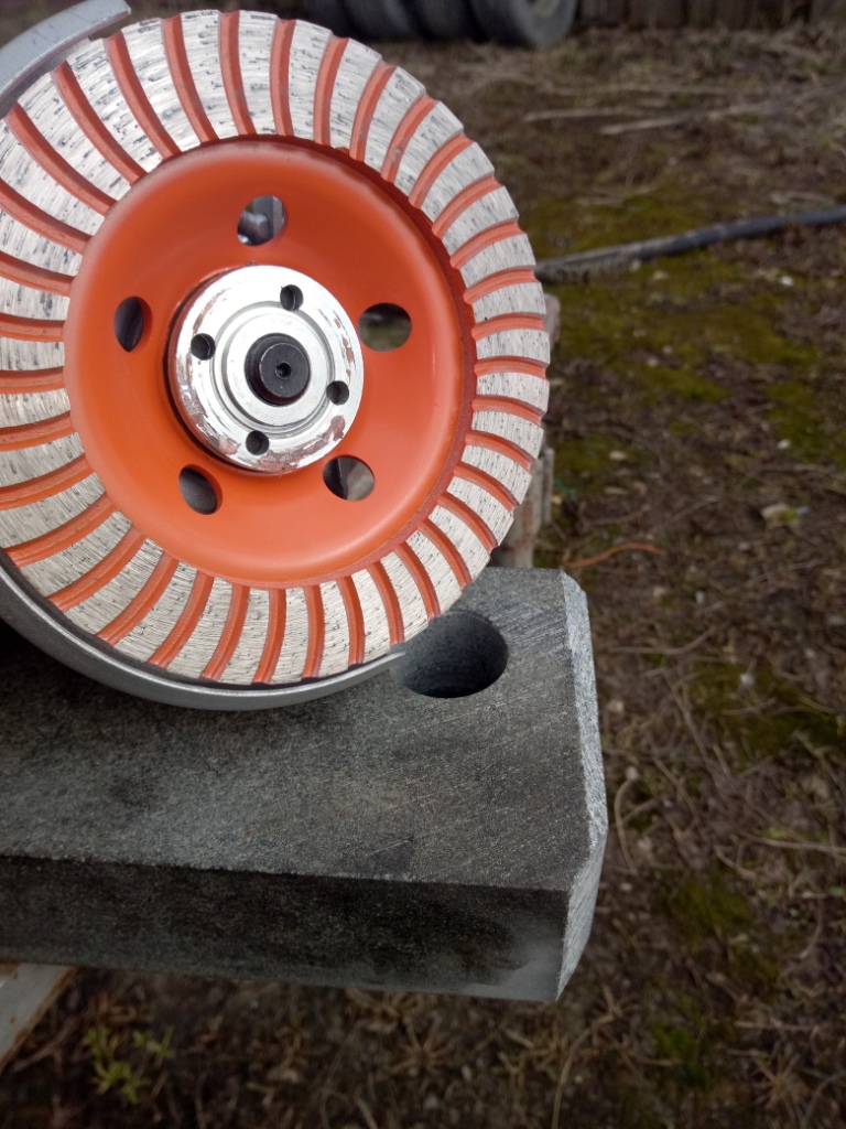

Дальше в ход пошли диски. Чашка тяжёлая, маленькая болгарка с ней тяжело дружит, да и в руке этот маховик не очень комфортно. Но шлифует отлично. Если применить жёсткое крепление инструмента вполне можно обрабатывать идеально плоскости. Рука всё ж гуляет :hehehe:

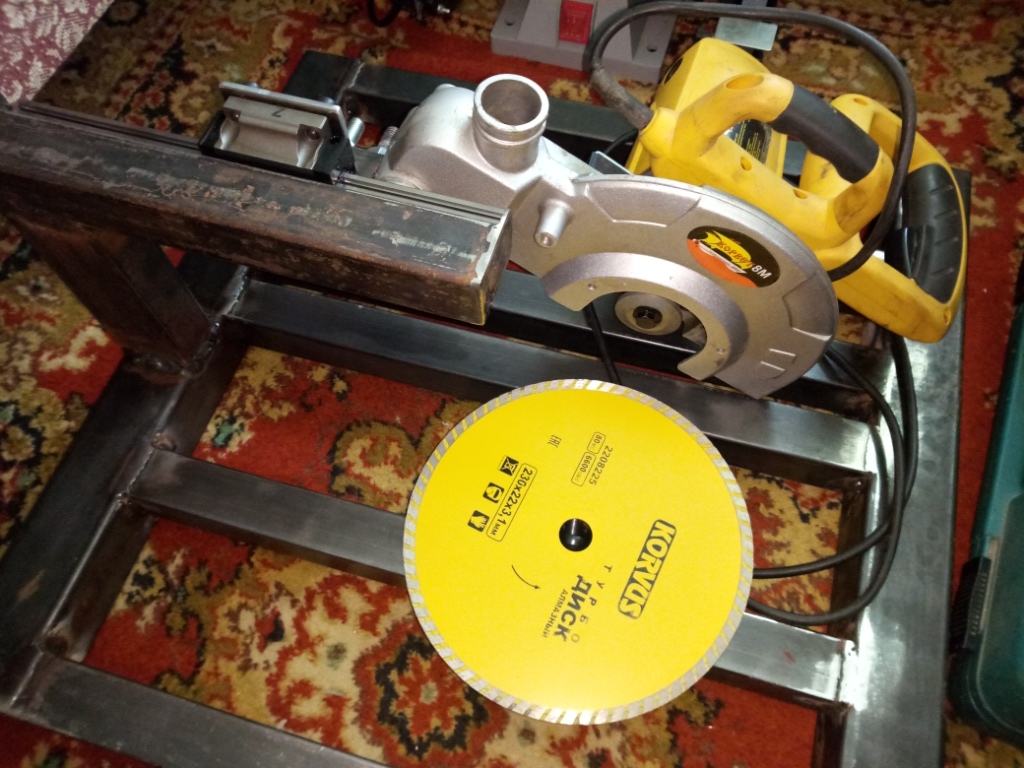

Этот экземпляр порадовал, и пилит отлично и шлифует. Мне понравился

Этот чуть чуть не влазит в мою самодельную "обезьяну". Жаль. Я так хотел им пилить ровненько как и металл. В болгарке нормально идёт, легче чашки, но руки крюки, идеального пила не будет. Режет отлично. В общем с гранитом легко работать. Пыльно правда и грязно если сверлить с водичкой, брызги нормально так летят :hehehe: .

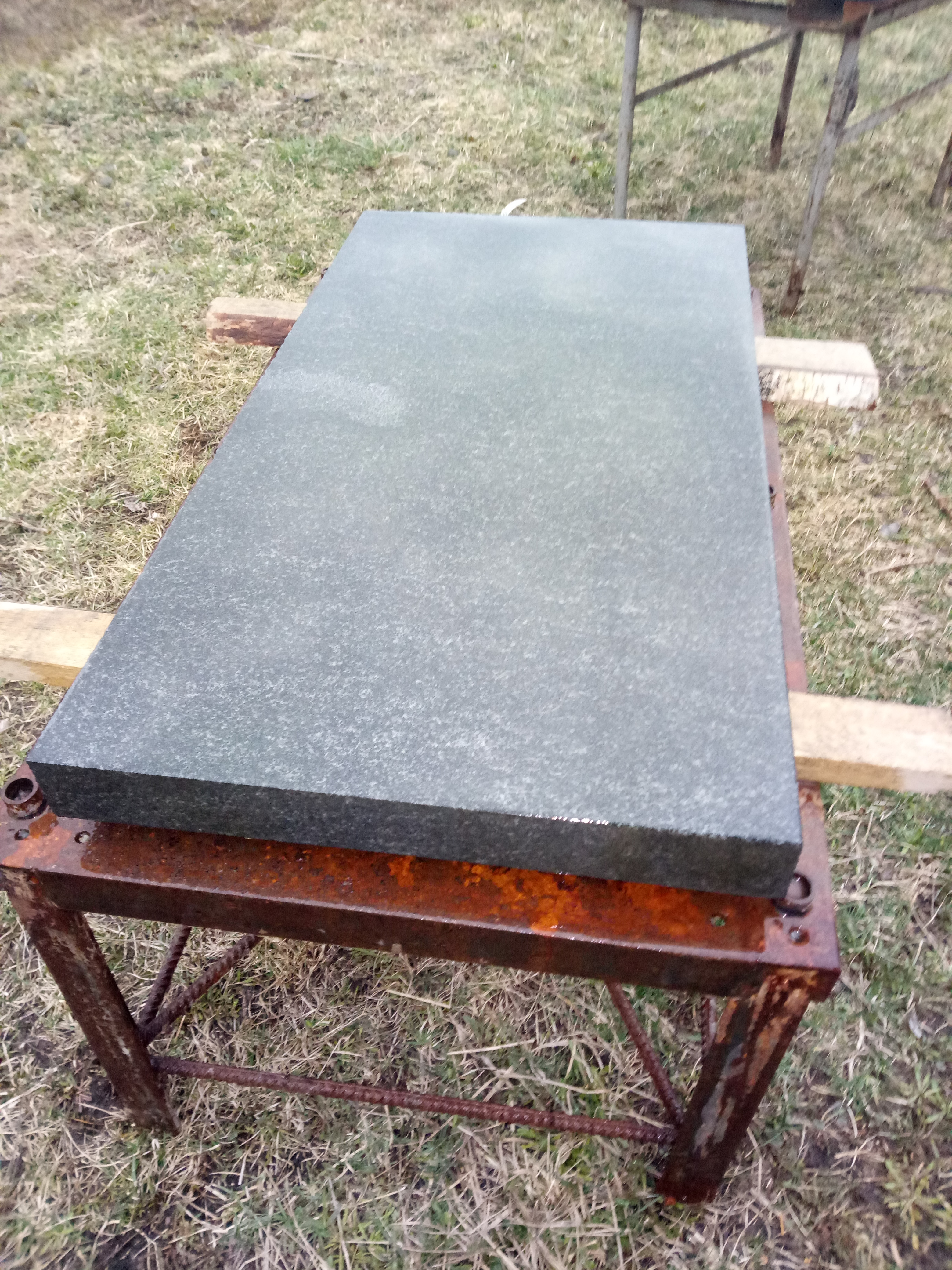

Сегодня забрал плиту под основание и прикупил плиту 50мм для стола. Это армагедон. Одно дело когда думаешь о килограммах, и другое когда их в одиночку выгружаешь с машины :hehehe: . Сосед увидел и руками развёл. Говорит: Ну понятно, там гречки полподдона, но так радикально!!! :hehehe: :hehehe:

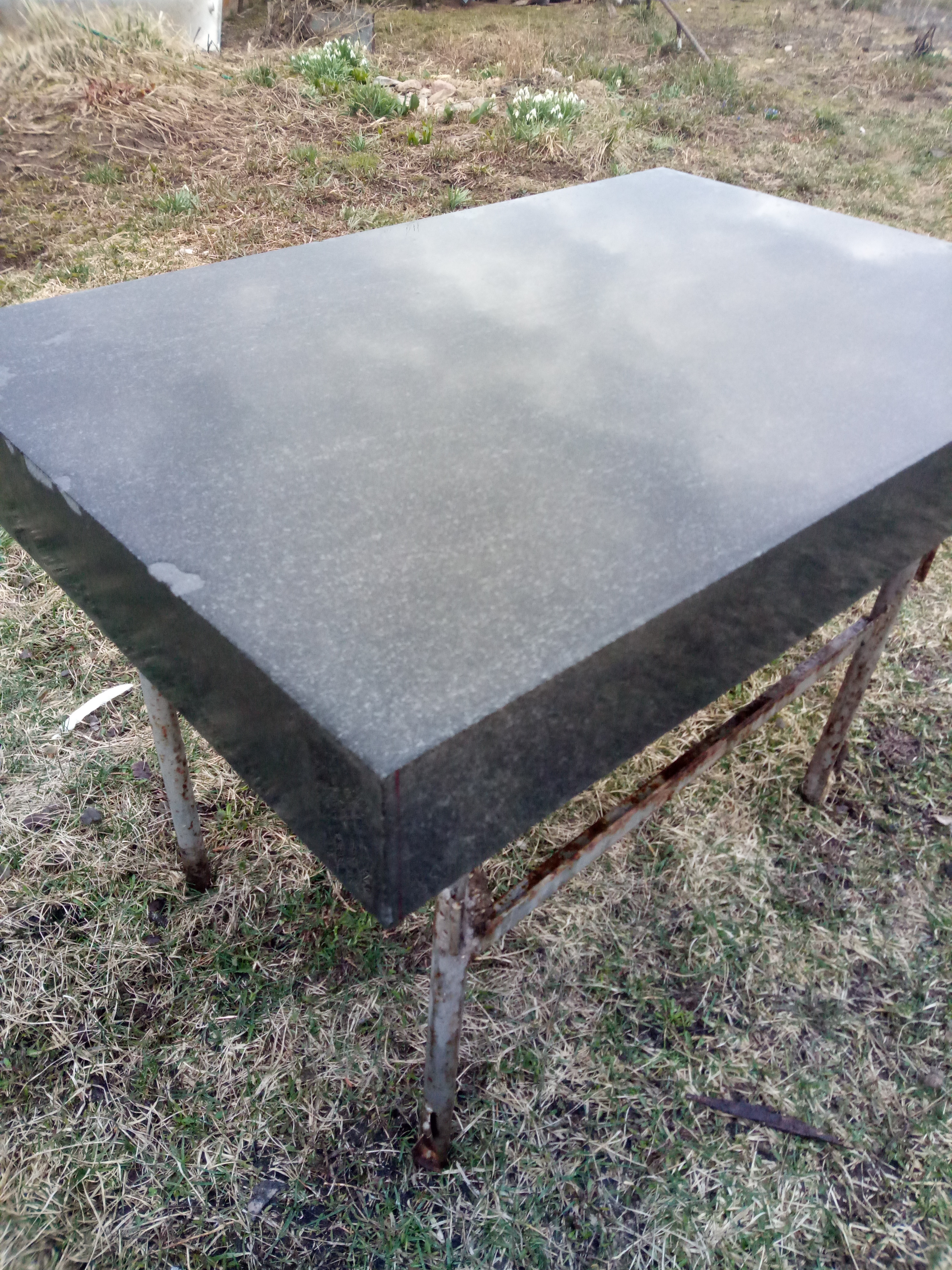

Добрался я таки до плиты. Итак. Плита полирована с одной стороны. На этой плоскости имеем вогнутую равномерную линзу с максимальной глубиной в центре 0,5мм. Печально, вернее мысль о том что эту площадь надо потереть ручками, или минимум установочные места , никак не радует.

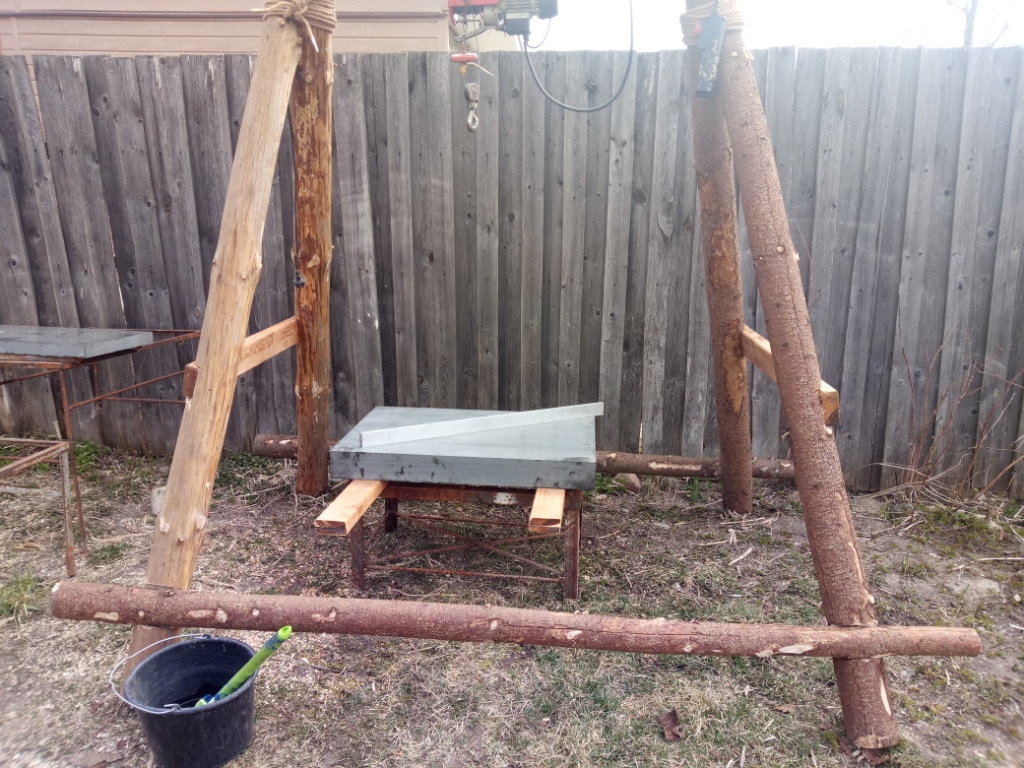

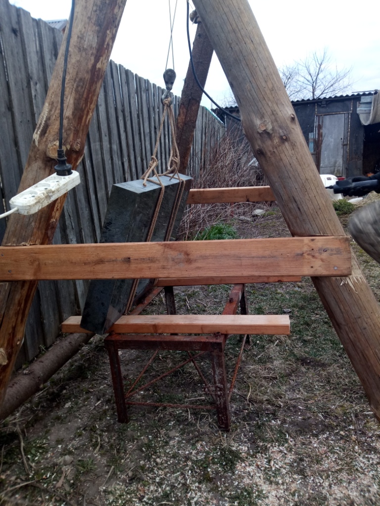

Надо бы проверить другую, шлифованную сторону.Но!!!!!!!!!!!!! я не в силах её перевернуть. Пришлось городить инструмент средневековья :hehehe:

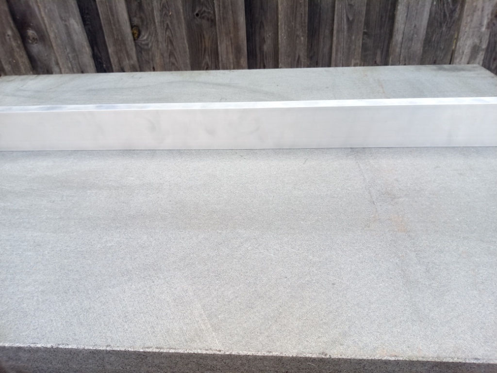

Кто бы, что не подумал, но оно того стоило. Шлифованная поверхность с точки зрения плоскостности практически идеальна. Я нигде не смог просунуть щуп в 0,02мм. Пытался фольгу от шоколадки, она тоже не лезет, хотя и неудобно, мнётся очень легко На глаз просвета тоже нет. Я рад. Вся эта деревомассивная конструкция мне явно пригодится ещё долго в плане работы с таким весом :good:

Кстати тоже касается и плиты в 50мм для стола. Шлифованная поверхность ровнее полированной. Даже по отражению на полированной поверхности видны волны кривизны. Именно две волны. На большой плите именно равномерная вогнутая линза. И кстати тонкая плита лежащая на двух опорах при постукивании звенит как металл :thinking: .Не так длительно, но тональность похожа. Создаётся впечатление хрупкости :wik:
Re: Перемещаемый портал 1200х200х150мм из полимербетона
HeavyToshik писал(а):Я нигде не смог просунуть щуп в 0,02мм
под что просовывали щуп? Поверочная линейка?

Линейки. Купил три алюминиевых профиля 50х20х1,5 по метру. Сложил три вместе, сжал, залил полимербетоном. Притёр по методу трёх плит, хотя там и так ровненько было с магазина, просто пришлось по сути полирнуть едва заметные следы протяжки при производстве. Как поверочный инструмент отлично, но очень мягкая поверхность и надо очень аккуратно. Один плюс, дёшево. Но всё равно прийдётся рано или поздно раскошеливаться на нормальную новую линейку ШП. А так, пока в просвете будущего херня какая то. Я не готов отдать за линейку тыщ 20-30 :hehehe:
