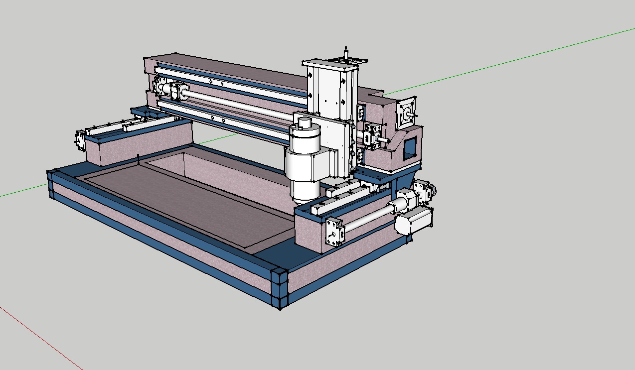

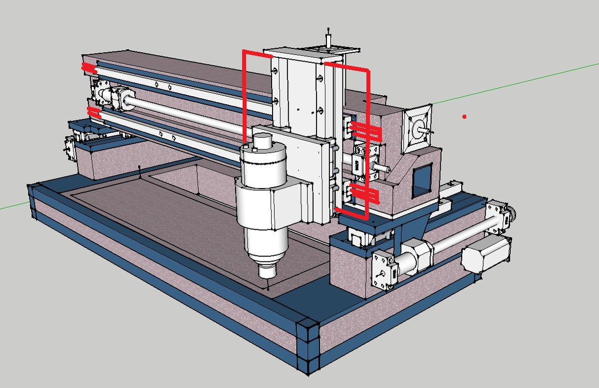

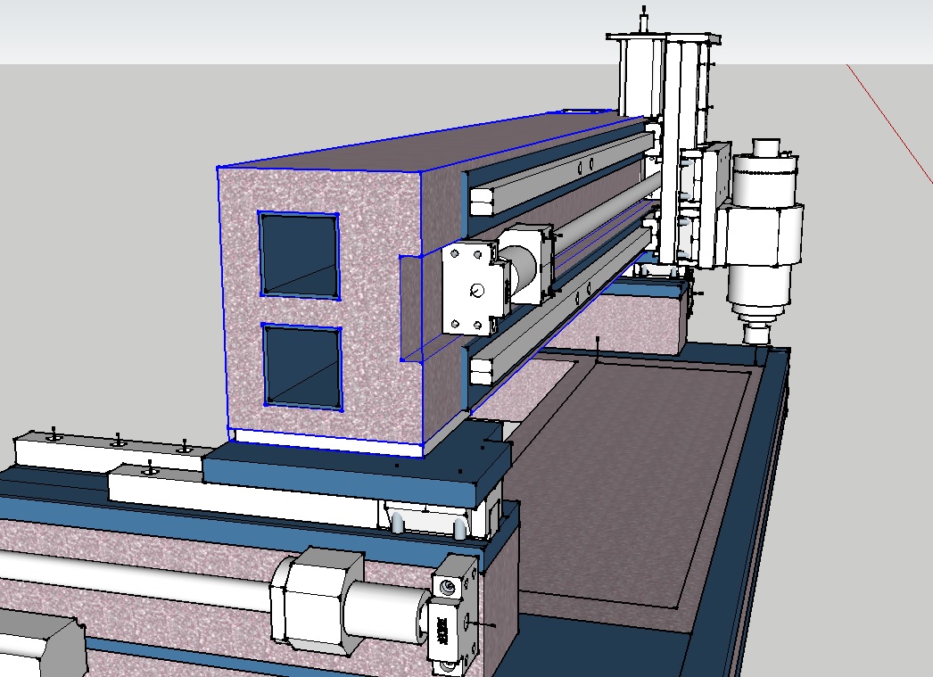

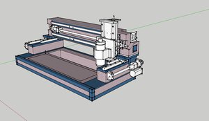

Добрый день. Хочу задать вопрос о реальности такого воплощения. Перемещаемый портал из полимербетона весом 70-80 кг. Я в станках нуб, и даже не представляю как такую массу катать. Плюс Z выйдет килограмм на 30. Если кто делал, ткните носом в существующую тему. Я пока не нашёл
Полимер.jpg (10388 просмотров) <a class='original' href='./download/file.php?id=174407&mode=view' target=_blank>Загрузить оригинал (182.98 КБ)</a>
Полимер2.jpg (10388 просмотров) <a class='original' href='./download/file.php?id=174408&mode=view' target=_blank>Загрузить оригинал (242.75 КБ)</a>

HeavyToshik писал(а):Перемещаемый портал из полимербетона весом 70-80 кг
Вообще не проблема. У меня стальной портал тоже весил 70Кг. и проблем нет. крутят его два движка nema23 28кг/см через ШВП2005. Его ж не в горку катать. А на рельсах он перемещается вполне мягко даже от руки.
Понятно, что ожидать ускорений от него как от 3Д принтера нестоит.

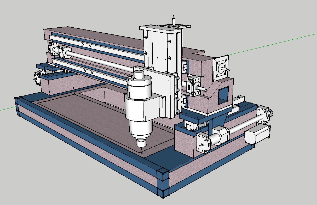

Мне просто сравнить не с чем. Да и рядом не стоял, а станочек послушника хочется. Я заложил в проект китайские DFU2005 450mm. Кататься по Х будет на четырёх 25 рельсах . Ход всего 220мм. Такие уж рельсы достались. А вот по Y 840мм рабочий ход, 20е рельсы. Я попробовал сделать епоксигранит. Молотком в раз лопается по камню. Вот страшно тратить время и деньги ради попробовать. Думаю во внутрь портала заложить трубы 60х60х2мм + базальтовая фибра в раствор + прутки стеклопластиковой арматуры или металлическая сетка с крупной ячейкой. Страшно если лопнет потом :geek:

А, забыл, катать портал будут 2 мотора Nema23 2,2Nm с энкодерами через ременную передачу 1:2.

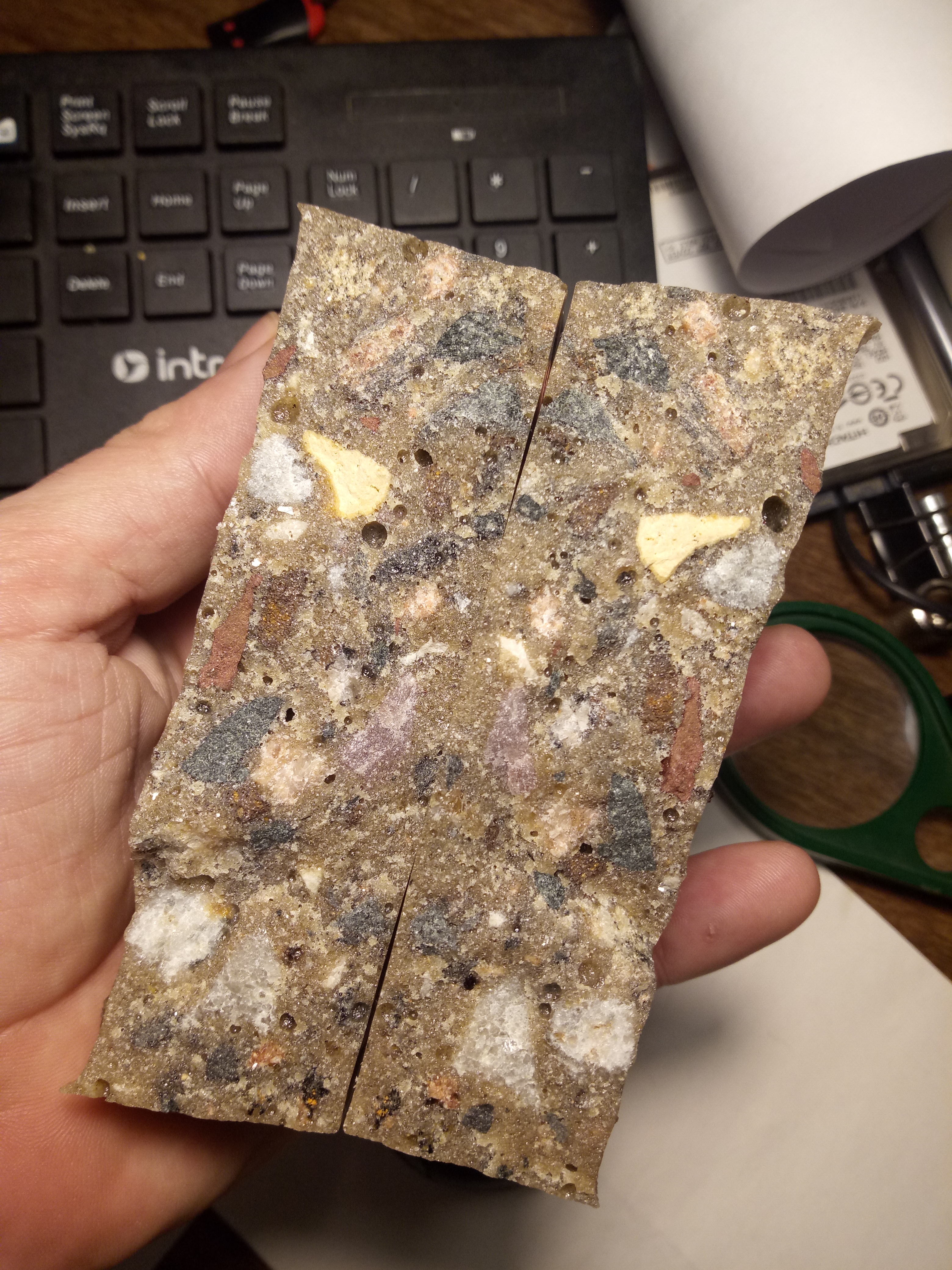

а зачем по нему молотком лупить? чугуний тоже от молотка крошится неплохо. даж алмаз крошится.
важен модуль юнга, а не предел текучести.

Хотелось понять что держу в руках. С жёсткостью и плотностью там всё :good: . А вот хрупкость. Ну да ладно. Вес больше пугает, хотя вот успокоили ответом ранее

стальные закладные то в любом случае туда надо, арматурный каркас и тд.
сломаться пополам он должен от нагрузки где-то в 10-20кН, не меньше. это раз в 10 больше максимальной нагрузки на большую фрезу по стали. если сломается раньше, то нафиг нужен такой полимергранит, так как это раз в 100 меньше предельной нагрузки по текучести на чугуниевую раму.

HeavyToshik писал(а): Кататься по Х будет на четырёх 25 рельсах .
Ну это точно лишнее, на двух достаточно.
вот станок:
http://www.cnc-club.ru/forum/viewtopic. ... 80#p463283
вес портала порядка 300кг, вес содержимого оси Z порядка 70 кг (это плюс к весу портала, кстати, заполненного песком).
Портал ездит на двух рельсах.
Я бы армирование полимербетонного портала сделал снаружи, а не внутри полимербетона. Сделайте оснастку хоть из пеноплекса, уложите стеклоткань, а потом полимербетон.
Проблема с самомесным полимербетоном в том, что сложно выгнать весь воздух. Посмотрите на излом образца - там наверняка имеются следы пузырьков.
В полимербетон фибра крайне рекомендована, но желательно не полиэфирная, а рубленное стекловолокно. А еще с соотношением фракций поиграть, мелкая фракция (наряду с фиброй) очень может помочь в прочности.
Делали эксперименты с легкими полимербетонами. Образец из пеностекла в качестве наполнителя разрушался на раз с одного удара молотком. Образец из пеностекла с микросферой удалось расколоть колуном с -надцатого удара.

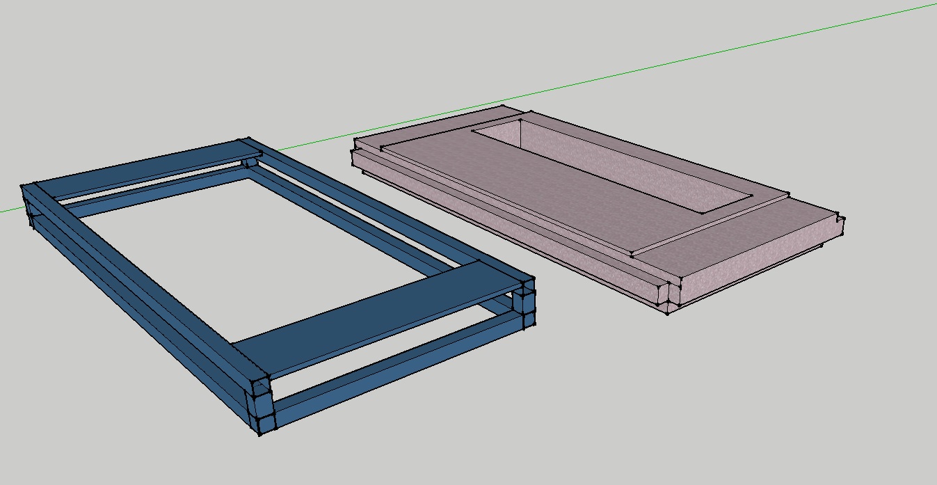

25 рельсы есть в наличии длинной 300мм. Длинна каретки 80мм. Вот и ставить думаю в параллель со смещением. Не хочется тратиться сильно. Станок хоббийного предназначения планируется. Но замах на мощь. Армировать по периметру, думалось как вариант каркас из трубы профильной 30х30х2 мм и во внутрь бетон. Нижнюю плиту именно так делать и буду. Образцы что делал, вибрировал. Воздух есть , но мало и крупные пузырьки. Воздух как будто собрался в них. Но трещина именно по камням. Гранит. Заливать, понял ,надо тонким слоем и вибрировать до следующего замеса.

Вот так каркас низа планирую сделать. Может так же и портал?

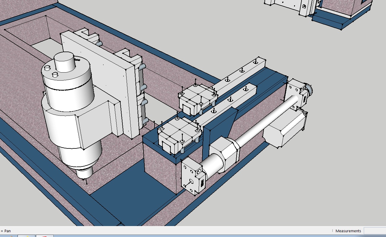

Прежде чем выбирать песочки с жижами, сначала нужно рационально использовать длину и соответственно массу. Т.е. при той же длине портала направляющие Х сделать по всей его длине, до краёв... При этом, соответственно, увеличивается ширина малого портала (или как уж его там зовут..) с его толщиной... С такой компоновкой увеличивается "обхват" балки при сохранении рабочей области.

А вообще, мне, как человеку ленивому, жутко смотреть на тот гемор, который Вы хотите себе придумать... И это из-за того, что у Вас просто лежат какие-то детальки и их нужно как-то применить... ну хорошо, а если взять просто кусок камня и армировать его резьбовыми шпильками? https://youtu.be/ntqJdM8Ax08

Если портал развернуть по человечье на 90 гр. то его сечение и соответсвенно вес можно уменьшить в разы.
Не вижу смысла делать портал длинной 1200, если его можно сделать 200.
