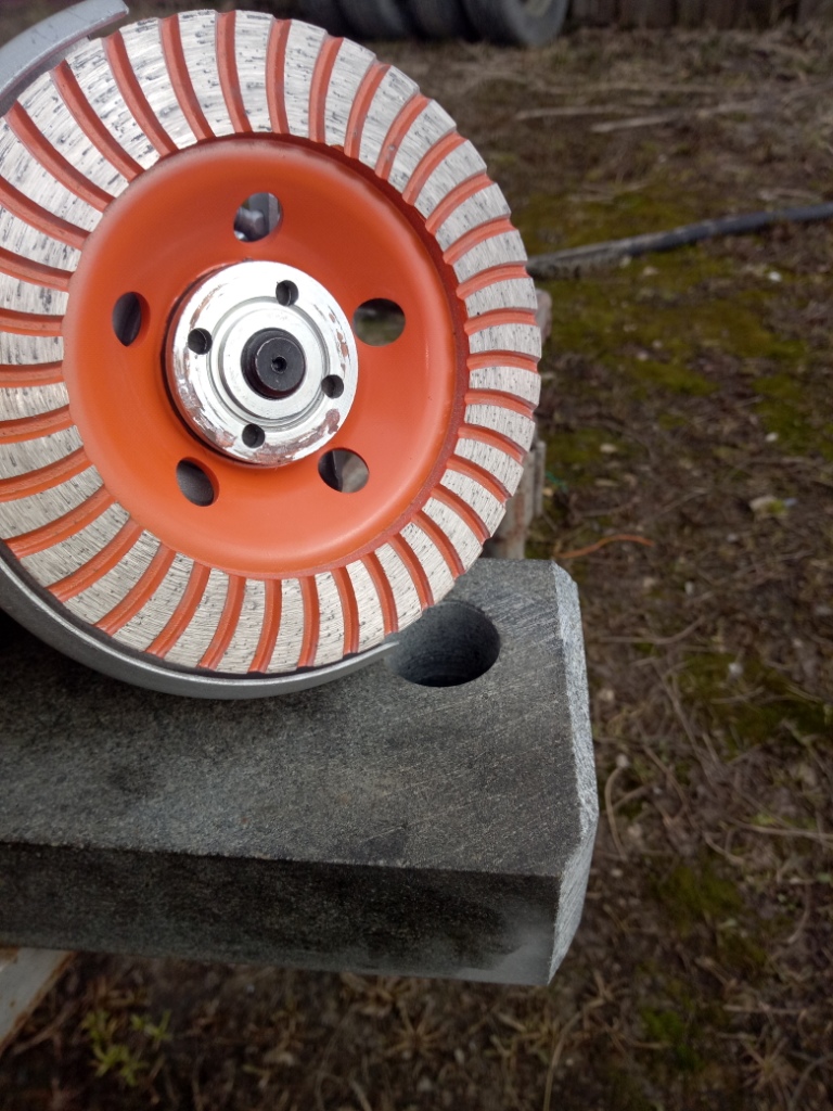

Дальше в ход пошли диски. Чашка тяжёлая, маленькая болгарка с ней тяжело дружит, да и в руке этот маховик не очень комфортно. Но шлифует отлично. Если применить жёсткое крепление инструмента вполне можно обрабатывать идеально плоскости. Рука всё ж гуляет :hehehe:
