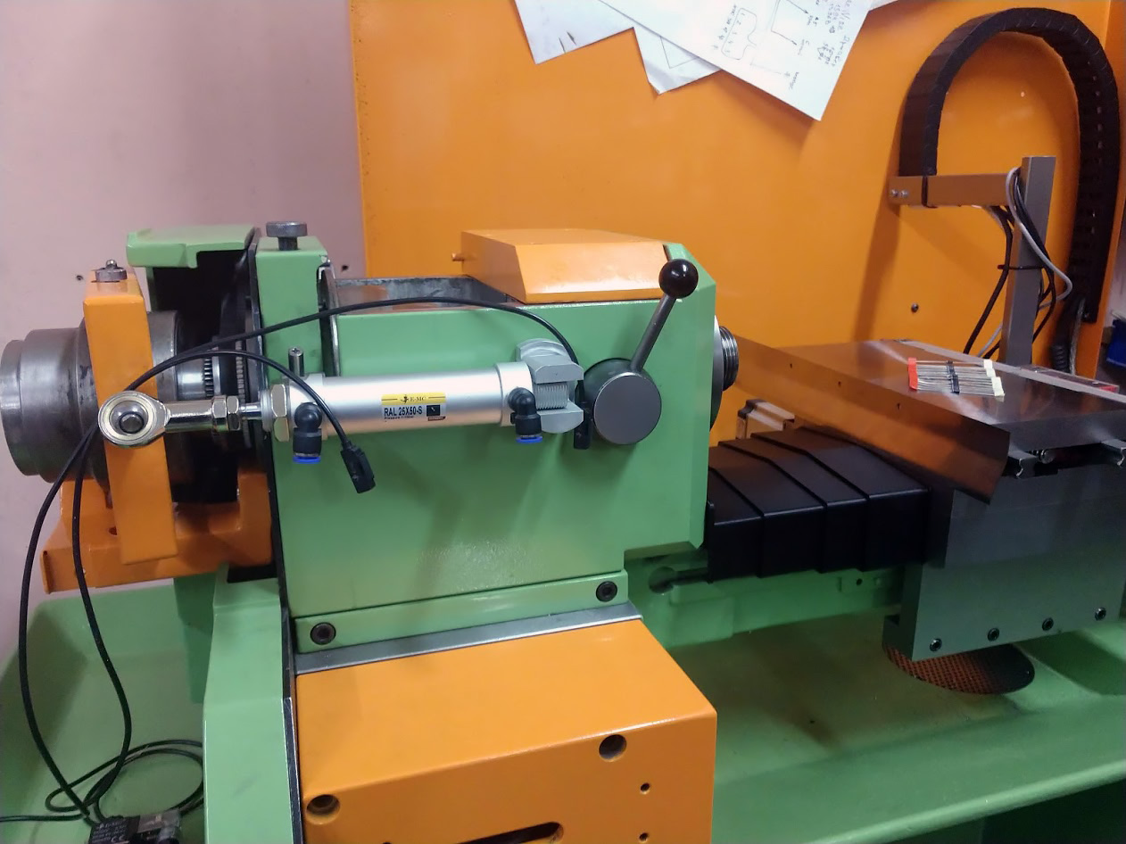

Пристроил пневмоцилинд зажима цанги :) доделал защиту Z, пока напечатал не понравится сделаю стальную. Файлик защиты в копасе прицепил.

Подключил пневмоцилиндр
https://youtu.be/PI80T1cktXQ

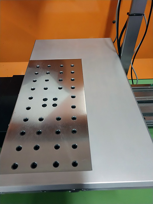

За долгие праздники, прикинул примерно количество и надобность в резцедержках, минимум 5 штук надо, с них и начну.
Защиту по иксу хотел варить с нержи, но прикинув количество подпрыгиваний и ужимок (на лазер отдай, свари, почисти) буду с люминевой плиты грызть. Люминь халявный, станок бесплатный, пара часов и деталь в кармане :)
С автоматической подачей прутка пока решил по простому, длина подачи будет 500 мм (обусловлено длинной штанги для цанг). Подающий шток буду отводить каждый раз при этом буду терять 11-14 секунд на длинных ходах.

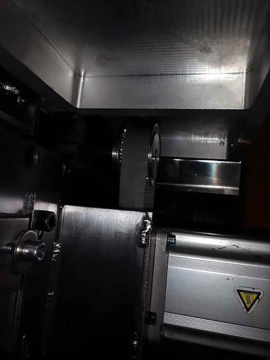

Продолжение конца :freak: Домучал защиту оси, развел воздух и СОЖ.
Надо собрать волю в кулак и доделать защиты, иначе так все и останется :hehehe:
