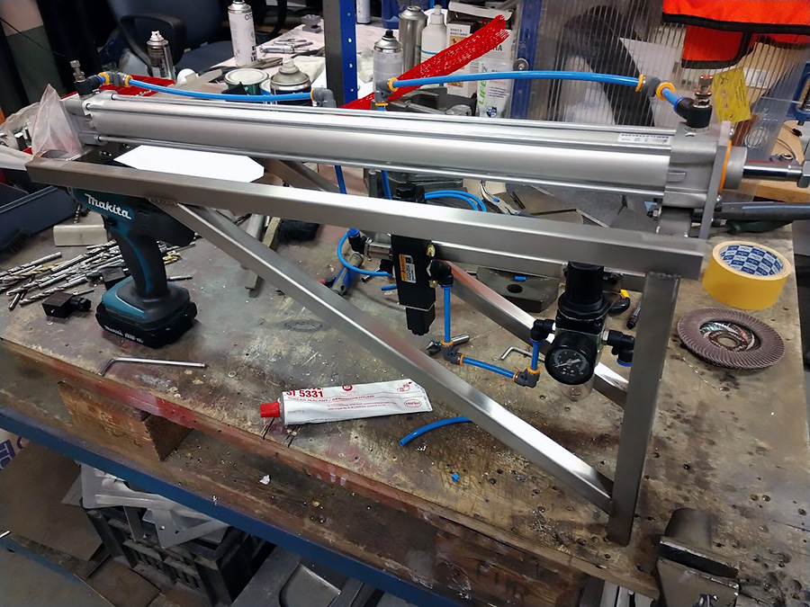

Подскажите люди добрые по устройству барфидера. Длина штанги с цангой 350 мм. Планирую взять пневмоцилиндр на 350 мм. хода и подав давление около 1 бара (усилие 1-2 кг) постоянно толкать как пружиной, но при этом не очень понимаю как разорвать вращение от прутка. Вижу только сложный вариант с мелким подшипником на конце или после подачи прутка отводить шток, но в этом случае есть потеря по времени хода штока и некая ударная нагрузка на длинных ходах.

Обычно барфидеры делают с ременным приводом толкателя.

Усложнять не хочу, да и управлять еще как то придется. Хотел просто пружину поставить в шток цанги, но хода около 180 мм. мне мало, а вот 350 мм. в самый раз. Хотелось бы около 700 мм, но места нет. Тащить столом не хочу.

С автоматической подачей прутка пока решил по простому, длина подачи будет 500 мм (обусловлено длинной штанги для цанг). Подающий шток буду отводить каждый раз при этом буду терять 11-14 секунд на длинных ходах.

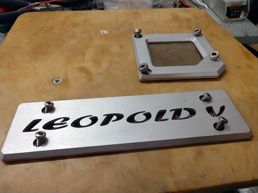

Еще чуть свежих фоток :hehehe:
Сделал щиток на шпиндель, хотел из нержи, но нашел кусок люминя 6 мм, из него и вырезал. Развел СОЖ.
Из остатков оргстекла нарезал подставку под цанги, понял одно, что пластики, клей и я вещи не совместимые :freak: :monkey:
Выкинул бы в помойку да цанге некуда складывать :hehehe: Надо будет на досуге с нержи порезать и согнуть.
