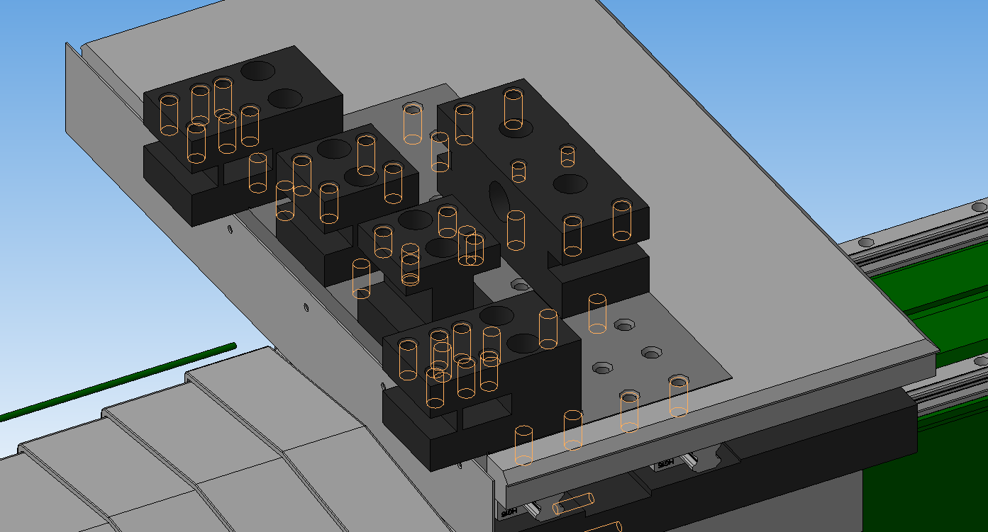

За долгие праздники, прикинул примерно количество и надобность в резцедержках, минимум 5 штук надо, с них и начну.
Защиту по иксу хотел варить с нержи, но прикинув количество подпрыгиваний и ужимок (на лазер отдай, свари, почисти) буду с люминевой плиты грызть. Люминь халявный, станок бесплатный, пара часов и деталь в кармане :)
С автоматической подачей прутка пока решил по простому, длина подачи будет 500 мм (обусловлено длинной штанги для цанг). Подающий шток буду отводить каждый раз при этом буду терять 11-14 секунд на длинных ходах.

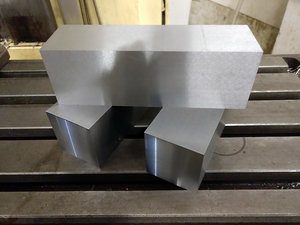

Фрезернул, заготовки для резцедержек. Сделаю термичку до 30-35 единиц и буду чистовую делать.

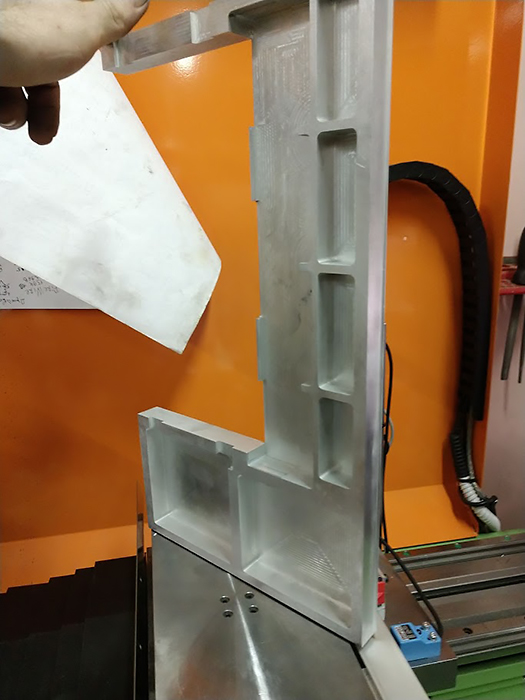

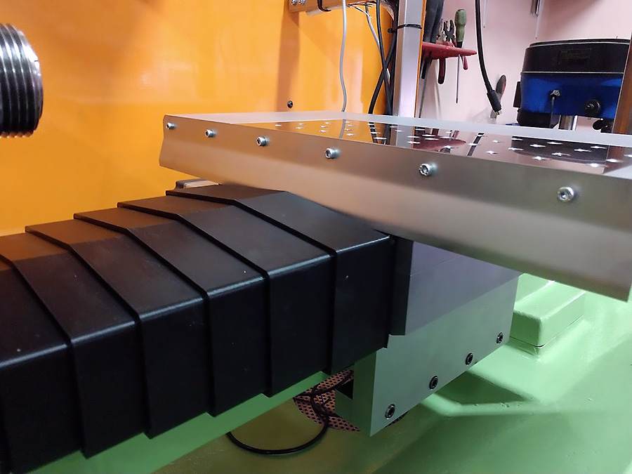

Продолжение конца :freak: Домучал защиту оси, развел воздух и СОЖ.
Надо собрать волю в кулак и доделать защиты, иначе так все и останется :hehehe:

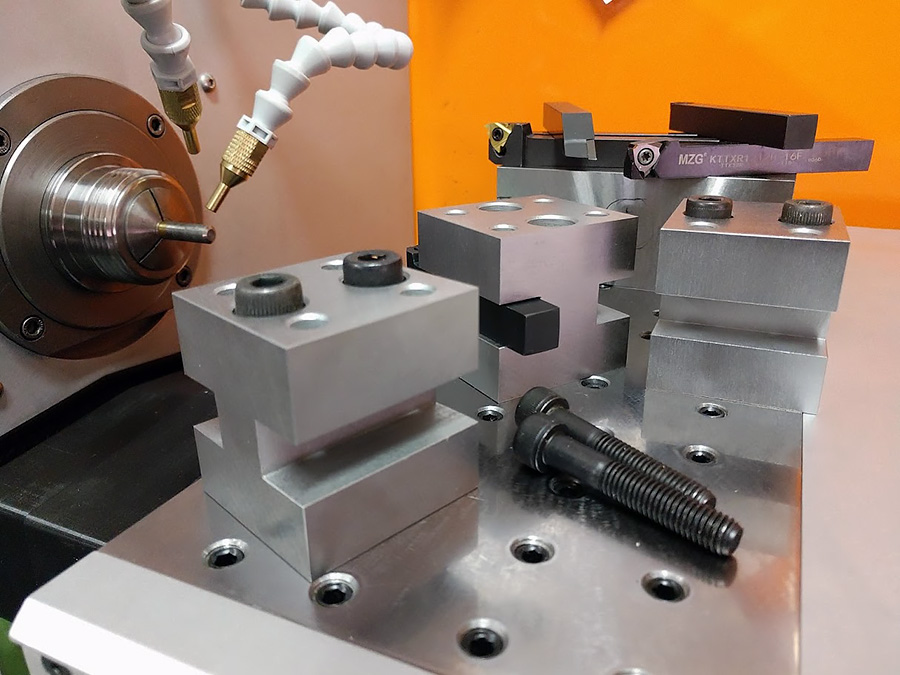

Домучал наконец три мелких резцедержки, все базы шлифованные, 32-34 единицы твердость, материал 40Х. Чуть матовые после стекла, сбивал заусенцы. Определился с подачей круга, поставил пневмоцилинд, управлять буду М79 М78 кодами задней бабки. Что бы не городить огород и не искать сложностей круг через цангу можно только вставить. Что бы не работать на полном отводе штока, после подачи круга и зажима цанги буду открывать клапан по м79 на время t, просто что бы отдернуть на 5-10 мм шток от торца заготовки. Рабочая подача заготовки 500 мм.
