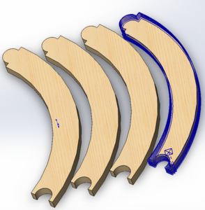

Доброе!
Прошу помощи по сабжу. Сделал вот такую детальку в версии 2020, 3 раза склонировал ее. Теперь при попытке генерировать план обработки он видит только первую детальку.
Как ему указать, что нужно вырезать и другие три детальки?

Надо не клонировать, а создать сборку и поместить в неё нужное количество деталей.

Спасибо, попробую так
PS
Попробовал...
создал сборку, так теперь вообще ничего не активно на закладке solidworks cam, все серое :thinking:

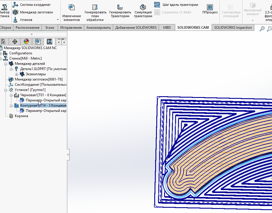

Поигрался с системой координат, вроде что-то вырисовывается. Теперь он фрезерует правильно, но при этом хочет пройтись дважды: очистить все лишнее и на втором этапе чистовой проход по кромке детали.
Но мне то нужно просто вырезать, мне очистка лишнего не нужна. Как ему сказать чтобы он только отрезал деталь?
Или просто удалить первый план и оставить только второй?
ЗЫ
Добавил в сборку вторую деталь, заново сгенерировал план обработки, оставил только второй, обрезающий план, вроде все ок.
А где указана высота подъема z оси при переходе от детали к детали И скорость, ускорение при подаче и резке?

Никак не пойму почему он хочет фрезеровать с правого конца детали
Где у него эта настройка???

RizONE писал(а):Где у него эта настройка???
Поставь SolidCAM, а не это убожество.
Там можно все настроить.
