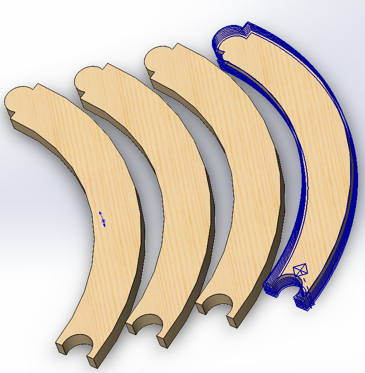

Прошу помощи по сабжу. Сделал вот такую детальку в версии 2020, 3 раза склонировал ее. Теперь при попытке генерировать план обработки он видит только первую детальку.
Как ему указать, что нужно вырезать и другие три детальки?

Надо не клонировать, а создать сборку и поместить в неё нужное количество деталей.

PS
Попробовал...
создал сборку, так теперь вообще ничего не активно на закладке solidworks cam, все серое
PSS
Методом тыка нашел )
PS
Попробовал...
PSS

К сожалению ничего не получается (
Как бы я не крутил - все равно фрезерует с торца, а не с верху. Подскажите плиз что не так?

Сборку не смотрел, скорее всего система координат неправильно ориентирована.
Сделайте скринот, ставить версию 2020 нет желания.

Доброе!
К сожалению отвечать могу только после работы, как доберусь до домашнего компьютера.
Поигрался с системой координат, вроде что-то вырисовывается. Теперь он фрезерует правильно, но при этом хочет пройтись дважды: очистить все лишнее и на втором этапе чистовой проход по кромке детали.
Но мне то нужно просто вырезать, мне очистка лишнего не нужна. Как ему сказать чтобы он только отрезал деталь?
Или просто удалить первый план и оставить только второй?
ЗЫ
Добавил в сборку вторую деталь, заново сгенерировал план обработки, оставил только второй, обрезающий план, вроде все ок.
А где указана высота подъема z оси при переходе от детали к детали И скорость, ускорение при подаче и резке?
ЗЫ

Никак не пойму почему он хочет фрезеровать с правого конца детали
Где у него эта настройка???
