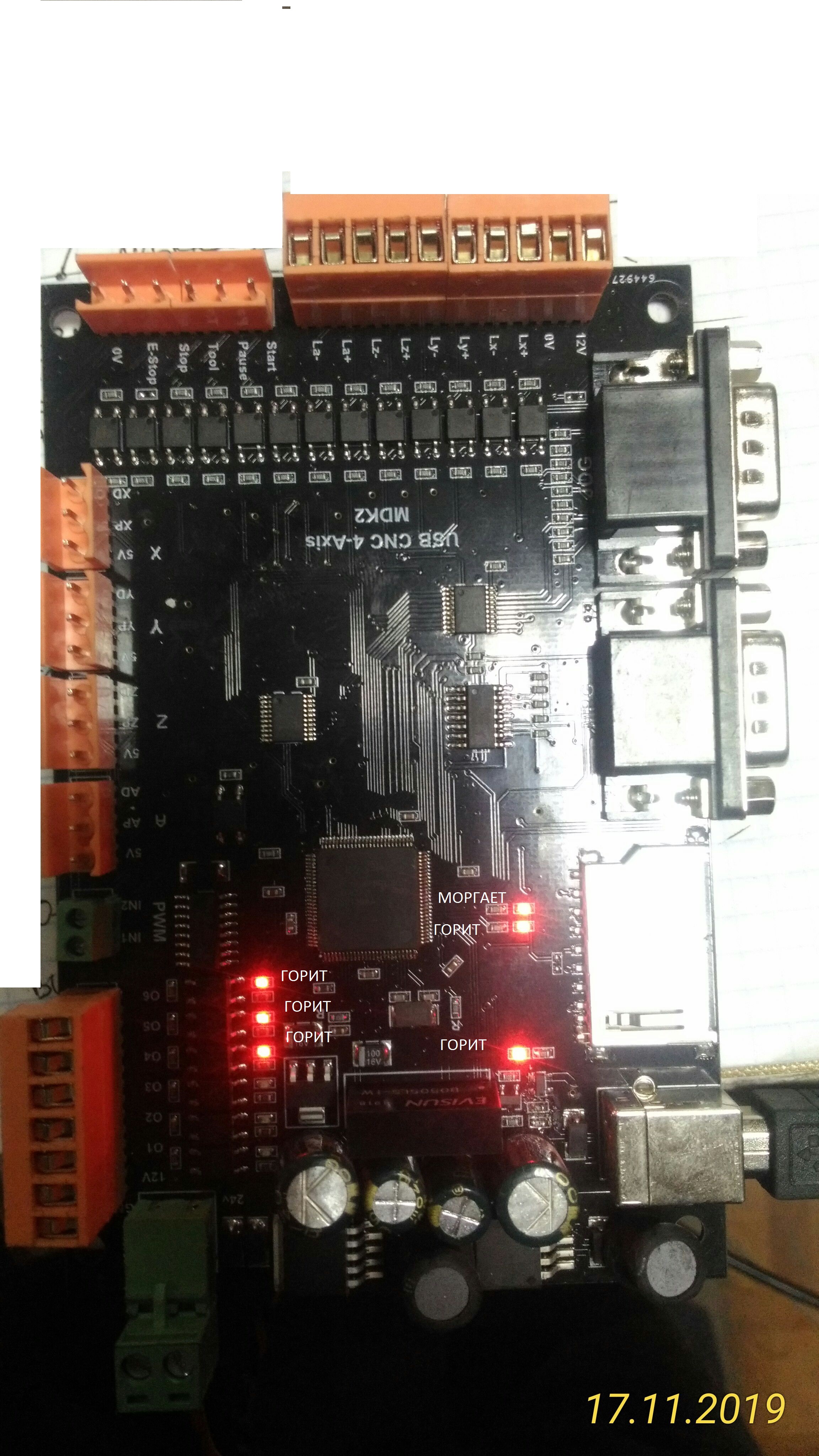

И ещё, раньше при подаче 24v загорались вот эти диоды:
P_2019.jpg (2300 просмотров) <a class='original' href='./download/file.php?id=172008&mode=view' target=_blank>Загрузить оригинал (1.79 МБ)</a>
Сейчас почему то диоды горят только при подключении к компу.
Может погорело чего? :thinking:
Хоть знать бы что это за диоды горят.
Даже без подключения 24v на разъем питания, MDK2 - дайвером управляет. Проверил на всех выводах осей.
Вообще чё-то неясное..
