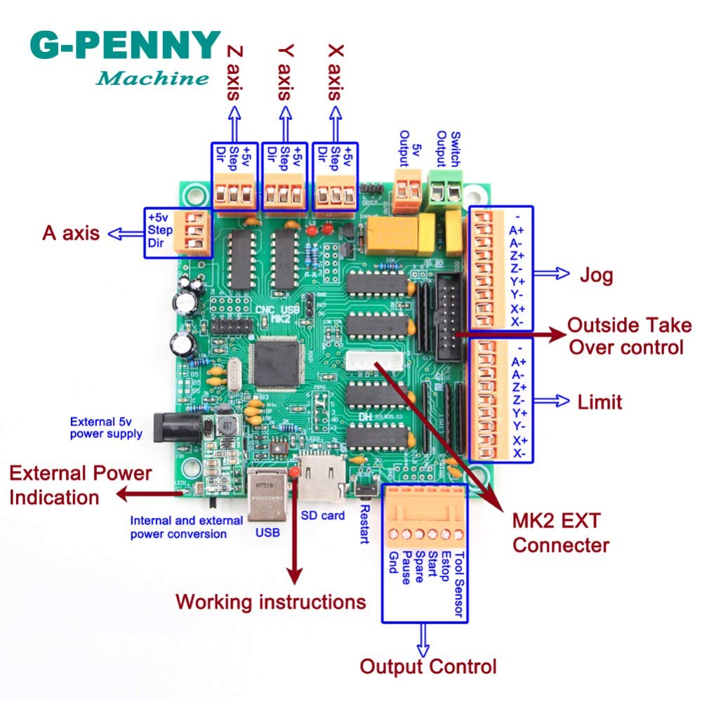

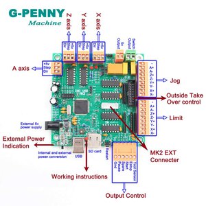

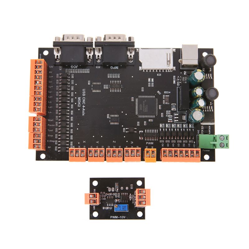

xvovanx писал(а):И так продолжим начатую тему. Получил я сегодня заказанный MDK2. Ну что вам сказать - конфетка однозначно :good: ! ...
Извиняюсь за возможно глупый вопрос.
На схеме MK2 есть разъем для внешнего управления и там выведена "GND"
MK2 SHEME.jpg (2616 просмотров) <a class='original' href='./download/file.php?id=171972&mode=view' target=_blank>Загрузить оригинал (125.97 КБ)</a>
А на MDK2 на этом разъёме вместо "GND" выведено "0v"
MDK2.jpg (2616 просмотров) <a class='original' href='./download/file.php?id=171973&mode=view' target=_blank>Загрузить оригинал (75.03 КБ)</a>
Для TOOL SENSOR брать "TOOL" и "0v"?

Re: Управление контроллером MK1 и MK2 (planet-cnc)
Сообщение fugi1 »
на GND всегда 0 вольт, для этого случая 99% это одно и то же, если китайцы ничего своего не намутили)).

просто GND и 0v на MDK2 не звонятся тестером. Потому и спросил.
возможно они землю питания, цифровую землю для датчиков отделили?
Сообщения: 3310
Да, там все развязано, что очень хорошо. Для датчика используйте 0V из своего разъема, для лимитов из своего.

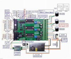

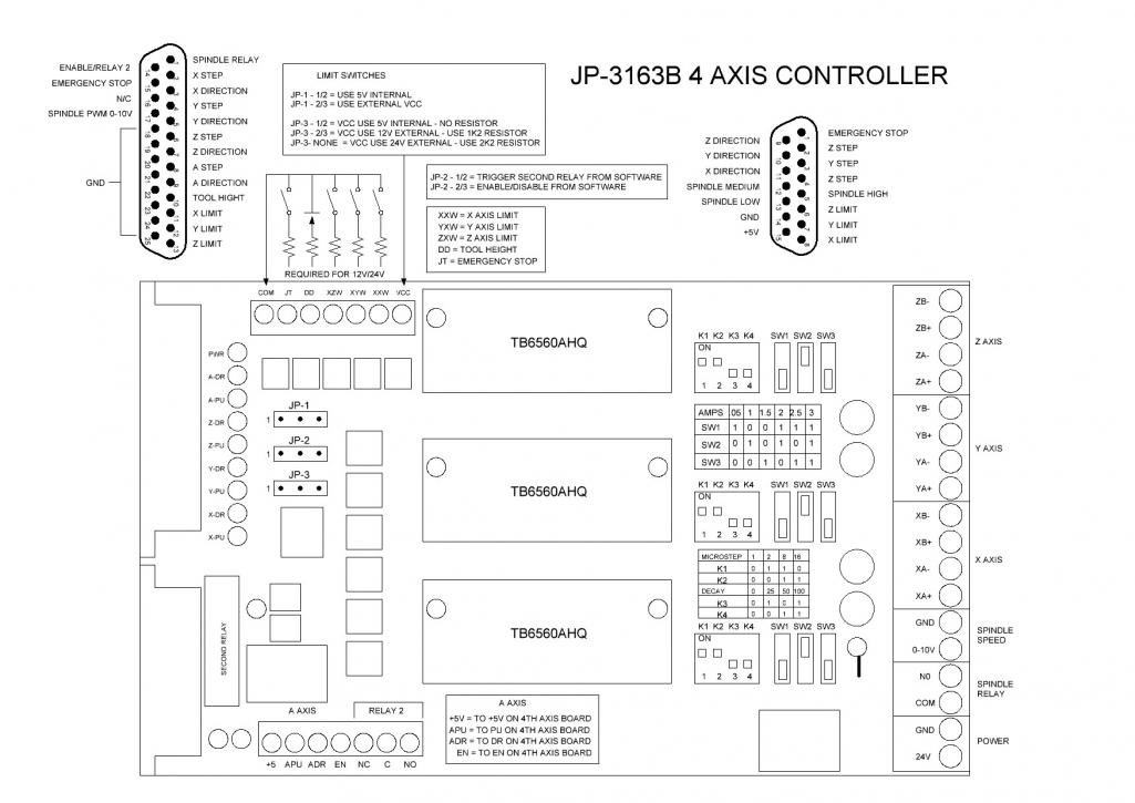

Что то не скрещиваются у меня никак..
Есть вот это:
00.jpg (2567 просмотров) <a class='original' href='./download/file.php?id=171986&mode=view' target=_blank>Загрузить оригинал (127.25 КБ)</a>
GreenBoard.jpg (2567 просмотров) <a class='original' href='./download/file.php?id=171987&mode=view' target=_blank>Загрузить оригинал (93.08 КБ)</a>
И вот это:
MDK2.jpg (2567 просмотров) <a class='original' href='./download/file.php?id=171988&mode=view' target=_blank>Загрузить оригинал (75.03 КБ)</a>
Взял с MDK2 сигналы XP XD, YP YD, ZP ZD AP AD.
Подал их на пины 2и3, 4и5, 6и7, 8и9 соответственно. ну и GND вывел на18-25 пин.
5v подавать некуда, и это питание и так есть на greenboard.
Подключил 24в на MDK2 c того же БП что запитывает и greenboard.
CNC USB PLANET контроллер видит, но управлять драйверами шаговиков не получается. От слова СОВСЕМ. Никакой реакции!
Со старым контроллером МК1(внутри LPT разъёма) всё работало и сейчас работает.
Когда подключаю старый контроллер и втыкаю в компьютер - горят все диоды осей на greenboard. Подключаю MDK2 - ничего не горит. Только питание.
Что не так то?
Сообщения: 3310
В МДК2 сигналы step и dir инверсные, т.е они активны относительно +5в. В вашей старой плате сигналы не инверсные, а прямые :thinking: Надо осцилографом смотреть амплитуды и формы сигналов, может выйдет подпаять после оптронов (инверсии) на вашей старой плате.

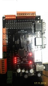

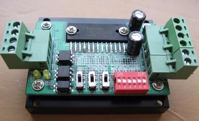

hellriser.cube писал(а):И вот ещё что.. На greenboard у меня три драйвера ШД. А поворотная ось подключается отдельно в предназначенный для неё разъем. Так подключил этот драйвер на прямую в MDK2 т.е. я взял для него сигналы AP,AD,5V с платы МDK2. Четвертый провод что подключаю к GND что отключаю от GND. И так и так работает.
Драйвер - вот такой:
Контроллер.jpg (2511 просмотров) <a class='original' href='./download/file.php?id=172007&mode=view' target=_blank>Загрузить оригинал (25.56 КБ)</a>
Но что с питанием что без, не реагирует MDK2 на замыкание выводов E-STOP и 0v, TOOL и 0v.
И ещё, раньше при подаче 24v загорались вот эти диоды:
P_2019.jpg (2511 просмотров) <a class='original' href='./download/file.php?id=172008&mode=view' target=_blank>Загрузить оригинал (1.79 МБ)</a>
Сейчас почему то диоды горят только при подключении к компу.
Может погорело чего? :thinking:
Хоть знать бы что это за диоды горят.
Даже без подключения 24v на разъем питания, MDK2 - дайвером управляет. Проверил на всех выводах осей.
Вообще чё-то неясное..
