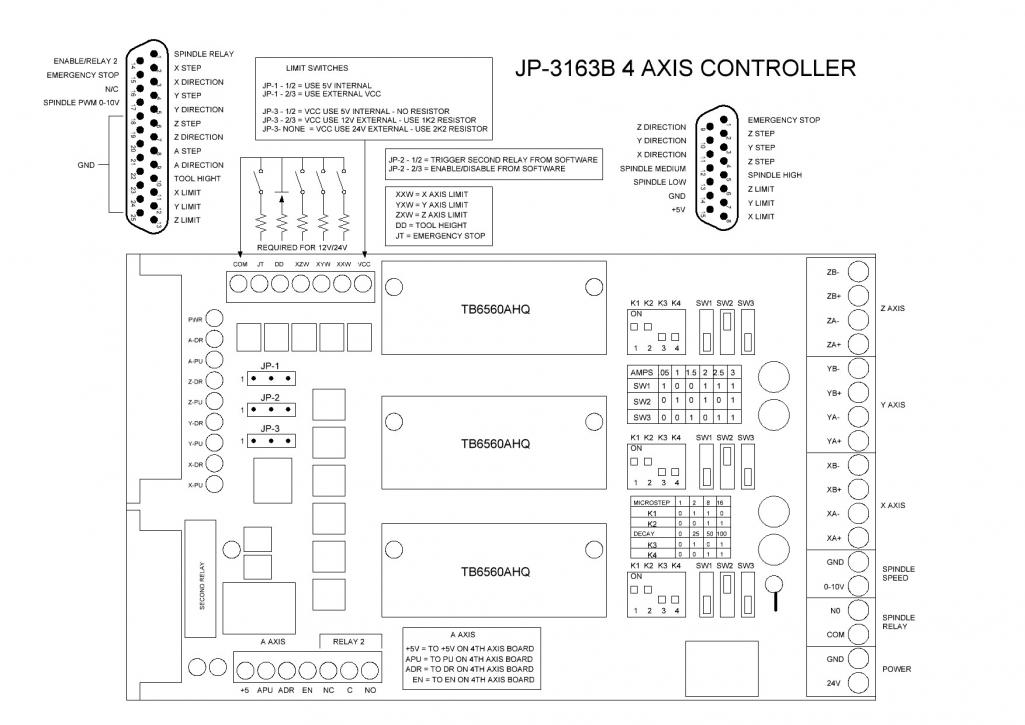

hellriser.cube
Сообщения: 41
Зарегистрирован: 21 сен 2018, 15:25
Настоящее имя: Влад
Re: Управление контроллером MK1 и MK2 (planet-cnc)
Сообщение hellriser.cube »
xvovanx писал(а):И так продолжим начатую тему. Получил я сегодня заказанный MDK2. Ну что вам сказать - конфетка однозначно :good: ! ...
Извиняюсь за возможно глупый вопрос.
На схеме MK2 есть разъем для внешнего управления и там выведена "GND"
MK2 SHEME.jpg (2600 просмотров) <a class='original' href='./download/file.php?id=171972&mode=view' target=_blank>Загрузить оригинал (125.97 КБ)</a>
А на MDK2 на этом разъёме вместо "GND" выведено "0v"
MDK2.jpg (2600 просмотров) <a class='original' href='./download/file.php?id=171973&mode=view' target=_blank>Загрузить оригинал (75.03 КБ)</a>
Для TOOL SENSOR брать "TOOL" и "0v"?

Сообщения: 3310
Да, там все развязано, что очень хорошо. Для датчика используйте 0V из своего разъема, для лимитов из своего.

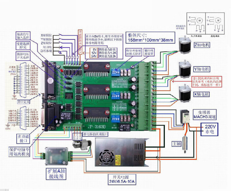

hellriser.cube
Сообщения: 41
Настоящее имя: Влад
Что то не скрещиваются у меня никак..
Есть вот это:
00.jpg (2551 просмотр) <a class='original' href='./download/file.php?id=171986&mode=view' target=_blank>Загрузить оригинал (127.25 КБ)</a>
GreenBoard.jpg (2551 просмотр) <a class='original' href='./download/file.php?id=171987&mode=view' target=_blank>Загрузить оригинал (93.08 КБ)</a>
И вот это:
MDK2.jpg (2551 просмотр) <a class='original' href='./download/file.php?id=171988&mode=view' target=_blank>Загрузить оригинал (75.03 КБ)</a>
Взял с MDK2 сигналы XP XD, YP YD, ZP ZD AP AD.
Подал их на пины 2и3, 4и5, 6и7, 8и9 соответственно. ну и GND вывел на18-25 пин.
5v подавать некуда, и это питание и так есть на greenboard.
Подключил 24в на MDK2 c того же БП что запитывает и greenboard.
CNC USB PLANET контроллер видит, но управлять драйверами шаговиков не получается. От слова СОВСЕМ. Никакой реакции!
Со старым контроллером МК1(внутри LPT разъёма) всё работало и сейчас работает.
Когда подключаю старый контроллер и втыкаю в компьютер - горят все диоды осей на greenboard. Подключаю MDK2 - ничего не горит. Только питание.
Что не так то?
Сообщения: 3310
В МДК2 сигналы step и dir инверсные, т.е они активны относительно +5в. В вашей старой плате сигналы не инверсные, а прямые :thinking: Надо осцилографом смотреть амплитуды и формы сигналов, может выйдет подпаять после оптронов (инверсии) на вашей старой плате.
