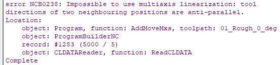

Всем привет.
Подскажите пожалуйста, при использовании постпроцессора вылетает такая ошибка
AntiParallel.JPG (7009 просмотров) <a class='original' href='./download/file.php?id=170343&sid=38e2ae5d5927ca96657854b1ca8c8393&mode=view' target=_blank>Загрузить оригинал (28.43 КБ)</a>
Что это может быть?
NikolayUa24
Сообщения: 1299
Репутация: 256
Настоящее имя: Николай
Re: PowerMill - вопросы
Сообщение NikolayUa24 »
daemon78 писал(а):Что это может быть?
Косяки в проекте. Выложи проект. Перевод верхней строки предупреждения ( невозможно использовать многоосную линеаризацию: направления инструмента в двух соседних позициях антипараллельны.)
Belorez
Сообщения: 127
Зарегистрирован: 12 июн 2017, 18:19
Репутация: 27
Настоящее имя: Олег Масс
Откуда: Белгород. Россия
Сообщение Belorez »
А это Вы наверное две обработки с противоположным направлением инструмента в один НЦ файл положили?
daemon78
Сообщения: 1311
Репутация: 103
Сообщение daemon78 »
Belorez писал(а):А это Вы наверное две обработки с противоположным направлением инструмента в один НЦ файл положили?
Да, именно так.
