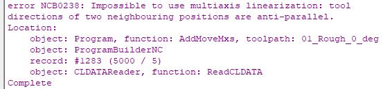

Всем привет.
Подскажите пожалуйста, при использовании постпроцессора вылетает такая ошибка
AntiParallel.JPG (6775 просмотров) <a class='original' href='./download/file.php?id=170343&mode=view' target=_blank>Загрузить оригинал (28.43 КБ)</a>
Что это может быть?
NikolayUa24
Сообщения: 1299
Репутация: 256
Настоящее имя: Николай
Re: PowerMill - вопросы
Сообщение NikolayUa24 »
daemon78 писал(а):Что это может быть?
Косяки в проекте. Выложи проект. Перевод верхней строки предупреждения ( невозможно использовать многоосную линеаризацию: направления инструмента в двух соседних позициях антипараллельны.)
Belorez
Сообщения: 127
Зарегистрирован: 12 июн 2017, 18:19
Репутация: 27
Настоящее имя: Олег Масс
Откуда: Белгород. Россия
Сообщение Belorez »
А это Вы наверное две обработки с противоположным направлением инструмента в один НЦ файл положили?
daemon78
Сообщения: 1311
Репутация: 103
Сообщение daemon78 »
Belorez писал(а):А это Вы наверное две обработки с противоположным направлением инструмента в один НЦ файл положили?
Да, именно так.

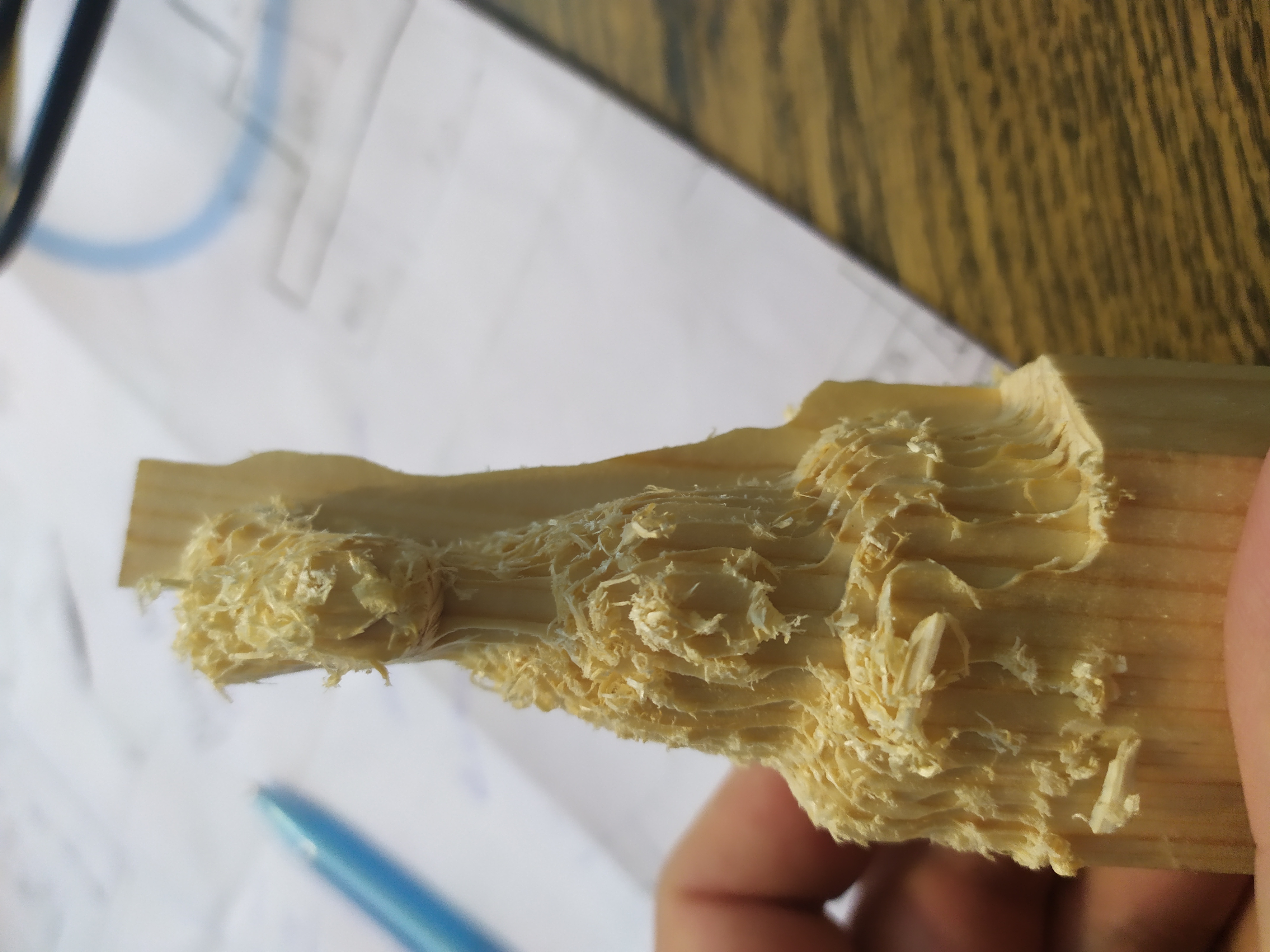

Сделал черновую с переворотом.
Верхняя и нижняя половины смещены друг относительно друга примерно на 7мм. Куда копать?
Проект выше выложил.
15708836011872135776393874423393.jpg (6760 просмотров) <a class='original' href='./download/file.php?id=170346&mode=view' target=_blank>Загрузить оригинал (2.84 МБ)</a>

daemon78 писал(а):Верхняя и нижняя половины смещены друг относительно друга примерно на 7мм
Так очевидно - ноль смещён относительно осевой линии.
daemon78
Сообщения: 1311
Репутация: 103
Belorez писал(а):Так очевидно - ноль смещён относительно осевой линии.
Спасибо, так и оказалось.

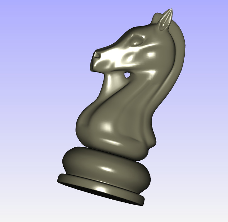

Всем привет это опять я
Делал вчера коня шахматного, моя первая поделка на поворотке.
Все хорошо, кроме ушей. На ушах начался чистейший треш.
Во первых Powermill рассчитал время обработки ушей полтора часа, при том, что обработка всего коня шла 3 часа.
Далее, я указал в ПМ вылет фрезы 15мм хотя на самом деле вылет был 18мм, но он умудрялся все равно заехать патроном в заготовку, чуть чуть, но заехать.
В придачу он фрезеровал воздух долго и упорно, миллиметрах в трех от ближайшего выступа заготовки.
Подскажите, в чем дело.
Вот конь.
horse.jpg (6639 просмотров) <a class='original' href='./download/file.php?id=170534&mode=view' target=_blank>Загрузить оригинал (42.94 КБ)</a>
Вот траектория
3 1.zip
(2.89 МБ) 459 скачиваний
Конь получился очень гладкий, даже на видео видно.
Но уши ему в итоге фрезой оторвало.
https://youtu.be/lZ202Hc8HRM
NikolayUa24
Сообщения: 1299
Репутация: 256
daemon78 писал(а):он фрезеровал воздух долго и упорно, миллиметрах в трех от ближайшего выступа заготовки
Смотрим видео с 5 минуты как сделать доработку и как ограничить нырков фрезы.
https://www.youtube.com/watch?v=Xaq5BJ21P9U
