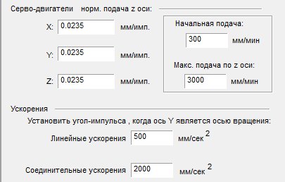

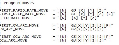

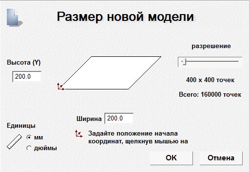

Вопрос к гуру НЦшникам. Купил НЦшку за 30$ подключил все работает все движется. ММ/имп. посчитал я думаю правильно станок рейка, считал так:
M1*Z24=24 делительная окружность.
3.14*24=75,398223686155037723103441198708 при полном обороте на 360° эта шестерня пройдёт расстояние.
75,398223686155037723103441198708/2= 37,699111843077518861551720599354 с учетом редуктора на один оборот двигателя.
37,699111843077518861551720599354/1600 = 0,0235 619449019234492884698253746 мм/импульс.
Вариант поворотка для НЦ 360/200=1,8градуса за один полний шаг <=>1.8/16= 0,1125 градуса на импульс.
Редуктор 39:1 тогда 0,1125/39 = 0,0028 8461538461538461538461538462 градуса на один импульс.
Короче загадка с этой НЦ. :hehehe:
НО есть проблема :thinking: работает рывками нету постоянной скорости типа как работал мач. Почитав форумы настроил как советовали,стало по легче, но не так как хотелось бы. С такой работой станка он через пол года развалится. А я питал такие надежды а оно :cry:
Эксперименты проводил с Арткам.
Жду гуру с советами ;)

Re: Ncstudio 5.5.60
NikolayUa24 писал(а):работает рывками
Возможно тебя не устраивает то, что станок рывком начинает движение по сегменту траектории, и рывком останавливается.
В этом случае начальную скорость стоит изменить с 300 мм/мин на 0 мм/мин.
Если не нравится движение с ударами через стыки траектории, то можно несколько уменьшить центростремительное ускорение на стыках. Задать, например, 1000 мм/сек2 вместо 2000.

Re: Ncstudio 5.5.60
Сообщение NikolayUa24 »
Пробовал и так начальную 0 и центростремительное ускорение 1000 даже снижал до 600 все равно слышно удары :wik:

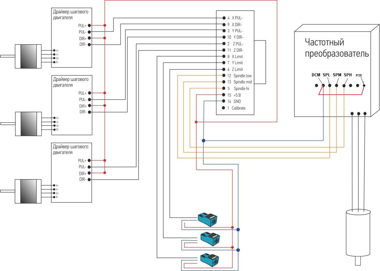

Зравствуйте форумчане. Вопрос замусоленный.
Но в интернете не нашол, как подключить шпиндель к Ncstudio
Интересует включение и выключение шпинделя в программе.
В электронике я ноль. Если не сложно, то на пальцах.
Инвертор HY02D223B-2.2KW
Ncstudio вот такая.
https://ru.aliexpress.com/item/32577342 ... 33edJHCEG8
Зарание спасибо.

smail76 писал(а):Зравствуйте форумчане. Вопрос замусоленный.
Ncstudio вот такая.
Зарание спасибо.
настройки 100-400гц, 6000-24000об/мин. HuanyangVFD
PD013 - 1 возврат к заводским настройкам.

Спасибо. Это подключение с регулировкой оборотов.
А можно только включить и выключить.

smail76 писал(а):А можно только включить и выключить.
https://www.youtube.com/watch?v=drO-lnf0rYE

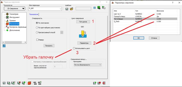

Re: Ncstudio 5.5.60
Небольшая хитрость, которая "симулирует G83"
Цикл G83 для NCstudio.png (11614 просмотров) <a class='original' href='./download/file.php?id=169875&mode=view' target=_blank>Загрузить оригинал (142.18 КБ)</a>
Видео, подтверждающее работоспособность

Илья, как вообще работает параметр "шаг Z, т.е сам механизм" ? параметр Q я знаю
Re: Ncstudio 5.5.60
Я так понимаю на этот шаг опускается сверло. А Q это подъем над поверхностью

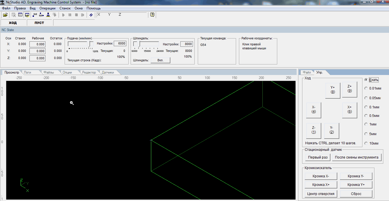

NikolayUa24
Сообщения: 1299
Репутация: 256
Настоящее имя: Николай
Re: Ncstudio 5.5.60
Добавил немного кнопочек на экран. Для ленивых,что бы не вводить каждый раз пароль добавил скопировать вставить.Во вкладку Файл добавлено. Номер исполняемого кадра и Отслеживание исполняемого кадра. Нцешка вся на русском кому надо могу выложить, если shalek будет не против :)
NC5.gif (10246 просмотров) <a class='original' href='./download/file.php?id=175810&mode=view' target=_blank>Загрузить оригинал (566.29 КБ)</a>
