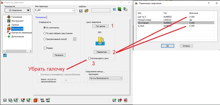

Re: Ncstudio 5.5.60
Небольшая хитрость, которая "симулирует G83"
Цикл G83 для NCstudio.png (12233 просмотра) <a class='original' href='./download/file.php?id=169875&sid=7aea88942a75a4fb9083f03444e7adc4&mode=view' target=_blank>Загрузить оригинал (142.18 КБ)</a>
Видео, подтверждающее работоспособность
https://www.youtube.com/watch?v=qC0KHSokUBk

Илья, как вообще работает параметр "шаг Z, т.е сам механизм" ? параметр Q я знаю
Re: Ncstudio 5.5.60
Я так понимаю на этот шаг опускается сверло. А Q это подъем над поверхностью
