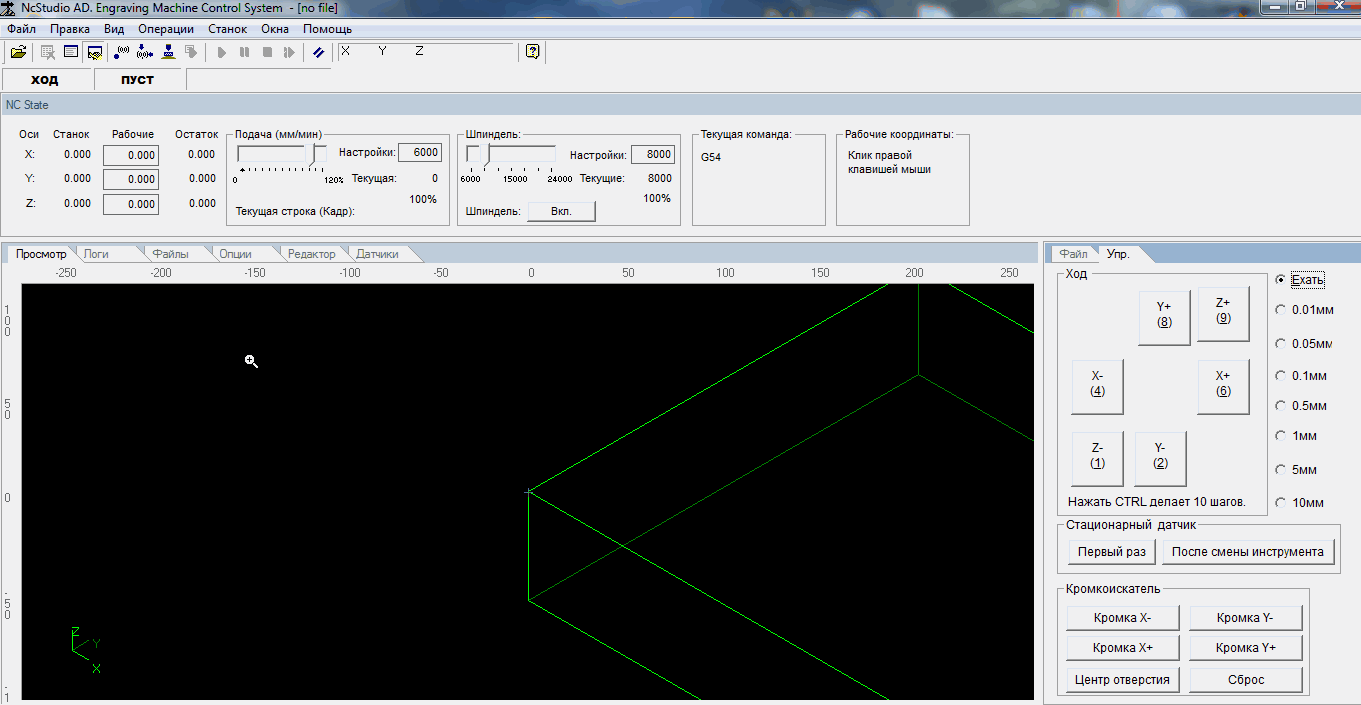

Добавил немного кнопочек на экран. Для ленивых,что бы не вводить каждый раз пароль добавил скопировать вставить.Во вкладку Файл добавлено. Номер исполняемого кадра и Отслеживание исполняемого кадра. Нцешка вся на русском кому надо могу выложить, если shalek будет не против :)
NC5.gif (10879 просмотров) <a class='original' href='./download/file.php?id=175810&mode=view' target=_blank>Загрузить оригинал (566.29 КБ)</a>
Сообщения: 2893
Re: Ncstudio 5.5.60
NikolayUa24 писал(а):если shalek будет не против
Ну конечно не против!
Если есть англ. вариант, то и его можно выложить.
