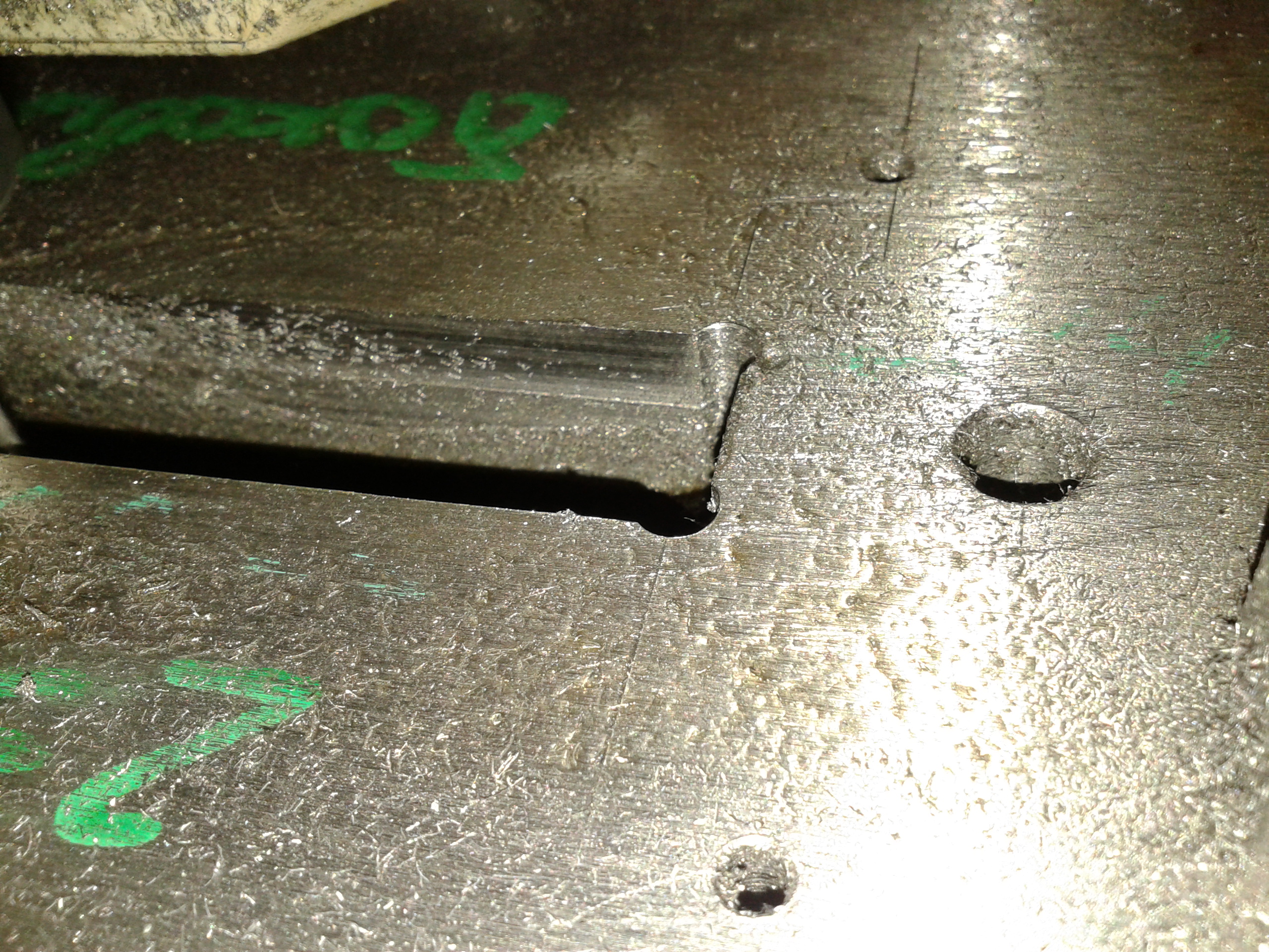

Пришло время погрызть немного сталюкен..... в чистовую двухперой советской р6м5 на 4000 с подачей 150мм и заглублением 1мм на сторону 0.25мм.
толщина плиты 18.5мм (8814 просмотров) <a class='original' href='./download/file.php?id=166469&mode=view' target=_blank>Загрузить оригинал (1.08 МБ)</a>
по плиткам 3 сотки конусности на высоте 18.5мм (8814 просмотров) <a class='original' href='./download/file.php?id=166470&mode=view' target=_blank>Загрузить оригинал (1.92 МБ)</a>
Фото-0702.jpg (8814 просмотров) <a class='original' href='./download/file.php?id=166471&mode=view' target=_blank>Загрузить оригинал (2.2 МБ)</a>

Продолжаем грызть сталь на благо такарному. Выбрал по быстрому шестеркой в ручную, потом четверкой по контуру.
По конусности - учебное пособие не жесткое и фреза садится. В допуск попал и хватит.
трехзубая четверка ,подача 120мм заглюбление 0.25мм (8706 просмотров) <a class='original' href='./download/file.php?id=166533&mode=view' target=_blank>Загрузить оригинал (1.12 МБ)</a>
Фото-0706.jpg (8706 просмотров) <a class='original' href='./download/file.php?id=166534&mode=view' target=_blank>Загрузить оригинал (1.29 МБ)</a>
Фото-0709.jpg (8706 просмотров) <a class='original' href='./download/file.php?id=166535&mode=view' target=_blank>Загрузить оригинал (1.15 МБ)</a>
лимбы из под принтера (8706 просмотров) <a class='original' href='./download/file.php?id=166536&mode=view' target=_blank>Загрузить оригинал (1.11 МБ)</a>
