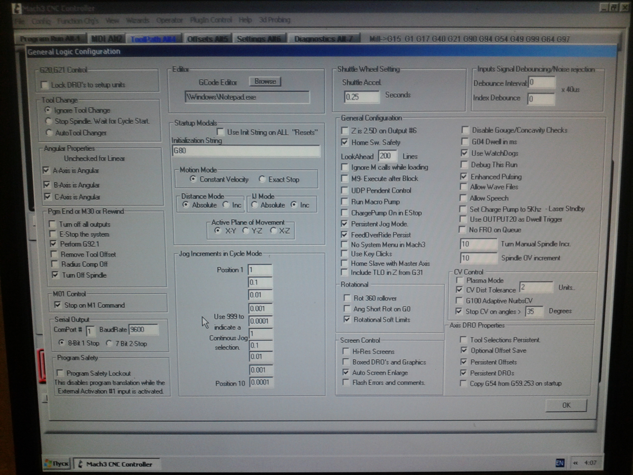

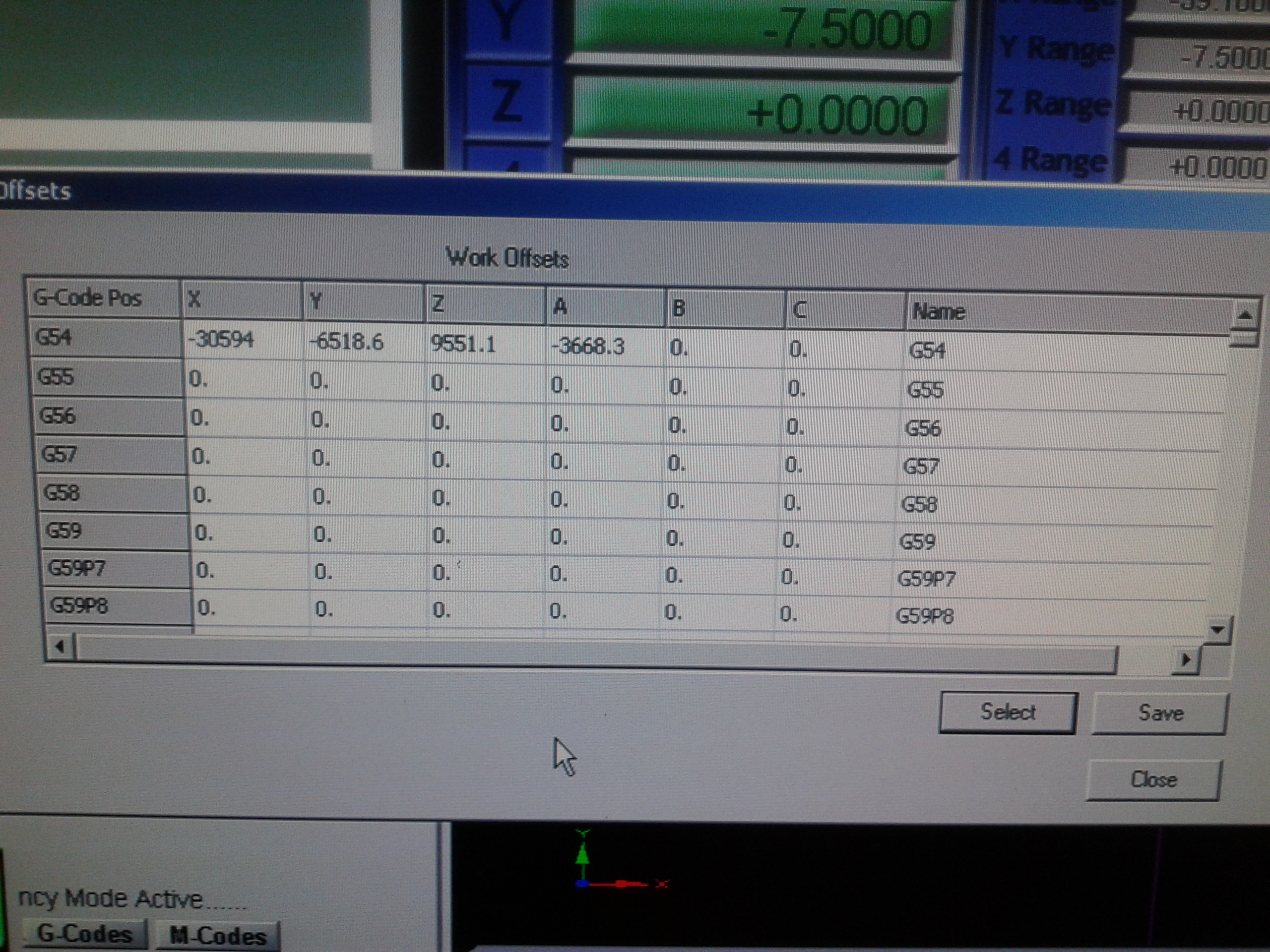

Всё подтвердилось ,с круговой взлетает аж кипятком :D ,ну уже легче ...можно без опасений работать без круговой. Теперь выкладываю скрины может кто подскажет :thinking: я просто реальный профан в настройках.

по настройкам - я до станка доберусь только в понедельник - сегодня свалю в питер вечером.. но там опять же не все можно напрямую повторять. пока - из того что вижу - частоту ядра можно выше поставить (первое окно - хотя бы 35.). скорости и ускорения совсем низкие (второе окно). Там первая графа - 400 - это количество шагов привода на единицу перемещения оси.. обычно на мм.. вторая - сколько единиц (мм) в минуту ты готов позволить оси бегать... третья ускорения.. у меня на сервах скорость ограничена 7500 и ускорения чет 850 вроде..
третье окно (главная конфигурация) идем по пунктам - G20/G21 - пропускаем. пусть так и будет. Тул ченж - все правильно. Angular Prop - тут можно поснимать галки ибо нет у тебя счас поворотных осей. или оставить только С...
Програм Энд - это действия по команде М30 (конец программы) по порядку - выключить все входы, подать сигнал Е-стоп, выполнить G92.1, удалить все офсеты инструментов, выключить коррекцию радиуса, выключить шпиндель. - тут выбирай сам что нужно.
M01 - останавливаться по М01 - опциональный стоп. пусть будет.
Програм сафети - так и оставляй.
Вторая колонка - пусть к редактору - пропускаем. дальше Стартинг стринг - это команды которые будут выполняться автоматом при активации системы. типа начальных параметров. ставим галку на Use Init.... - это включит выполнение этой строки при каждом сбросе... дальше пишем что нам нада (там где G80).
Идем дальше - Моушен мод - ставим Exact Stop - режим точного останова. иначе могут скругляться углы..
Дистанс мод - правильно. абсолютный. IJ Mod - это переключение режима работы круговых интерполяций. вернее формата задания команд. через R или J.. вот отсюда может расти засада.
Актив план - переключить на X-Z !!!! у тебя токарный. нету у тебя оси У... - отсюда тоже может быть засада ибо система не находит нужную ось...
пока проверь эти пункты. два последних важны. остальное можно пока не трогать.

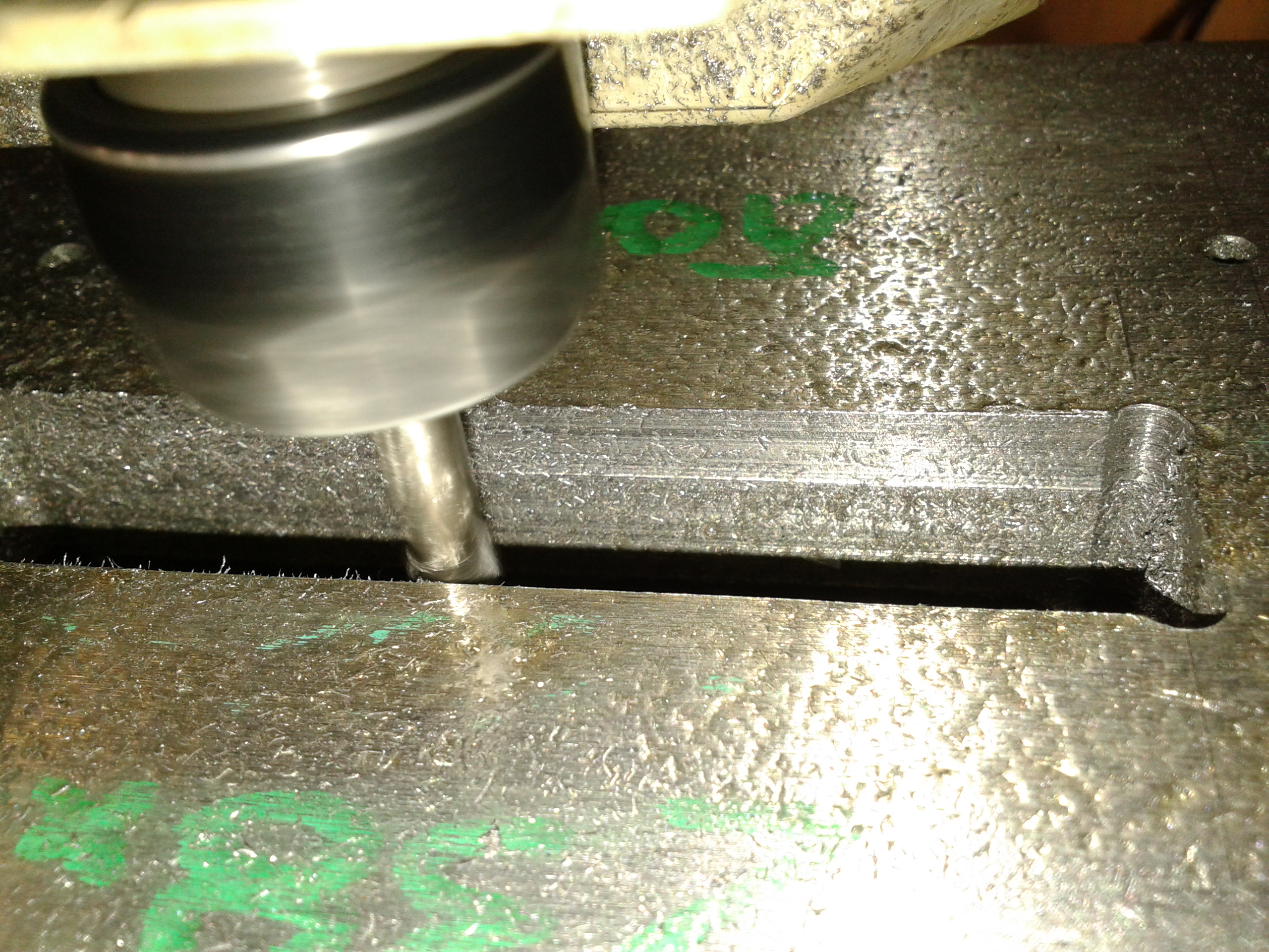

Пришло время погрызть немного сталюкен..... в чистовую двухперой советской р6м5 на 4000 с подачей 150мм и заглублением 1мм на сторону 0.25мм.
толщина плиты 18.5мм (8628 просмотров) <a class='original' href='./download/file.php?id=166469&mode=view' target=_blank>Загрузить оригинал (1.08 МБ)</a>

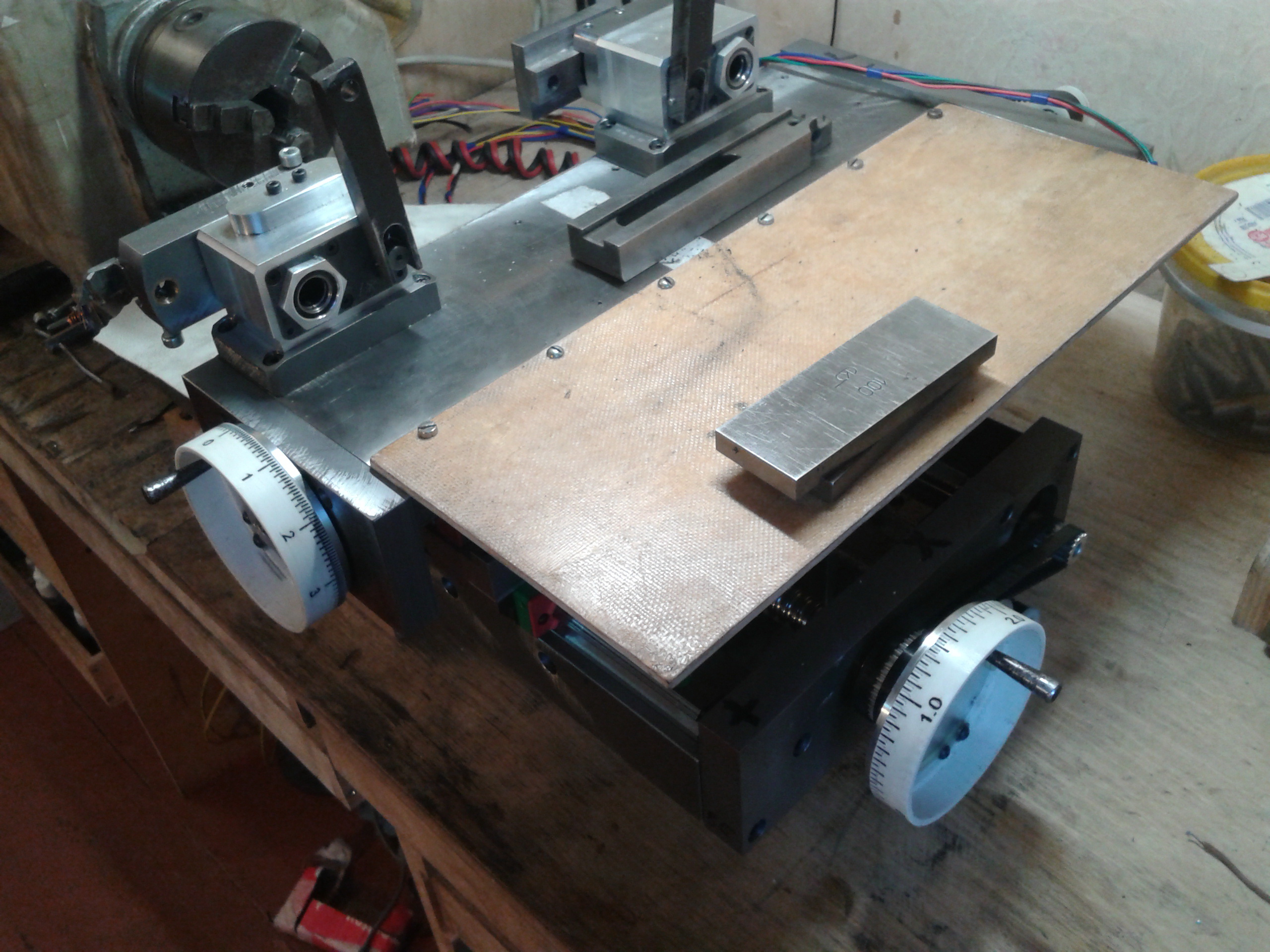

Продолжаем грызть сталь на благо такарному. Выбрал по быстрому шестеркой в ручную, потом четверкой по контуру.
По конусности - учебное пособие не жесткое и фреза садится. В допуск попал и хватит.
трехзубая четверка ,подача 120мм заглюбление 0.25мм (8520 просмотров) <a class='original' href='./download/file.php?id=166533&mode=view' target=_blank>Загрузить оригинал (1.12 МБ)</a>
Фото-0706.jpg (8520 просмотров) <a class='original' href='./download/file.php?id=166534&mode=view' target=_blank>Загрузить оригинал (1.29 МБ)</a>
Фото-0709.jpg (8520 просмотров) <a class='original' href='./download/file.php?id=166535&mode=view' target=_blank>Загрузить оригинал (1.15 МБ)</a>
лимбы из под принтера (8520 просмотров) <a class='original' href='./download/file.php?id=166536&mode=view' target=_blank>Загрузить оригинал (1.11 МБ)</a>
