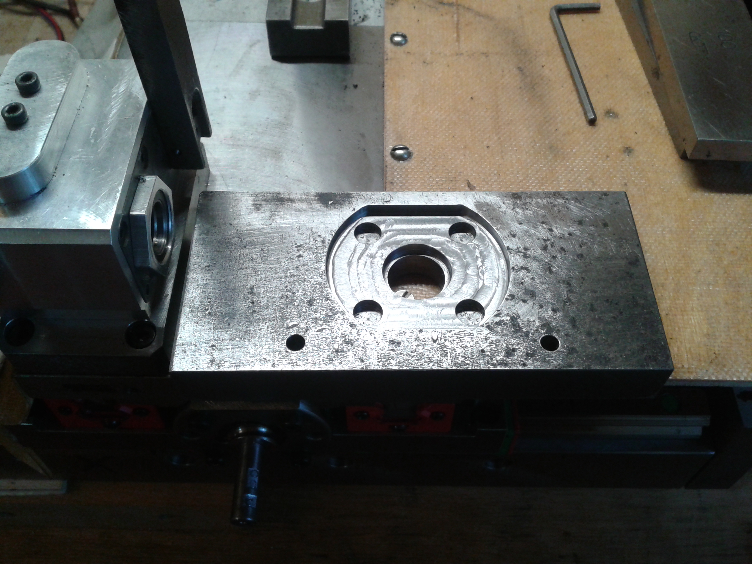

Пришло время погрызть немного сталюкен..... в чистовую двухперой советской р6м5 на 4000 с подачей 150мм и заглублением 1мм на сторону 0.25мм.

Продолжаем грызть сталь на благо такарному. Выбрал по быстрому шестеркой в ручную, потом четверкой по контуру.
По конусности - учебное пособие не жесткое и фреза садится. В допуск попал и хватит.
