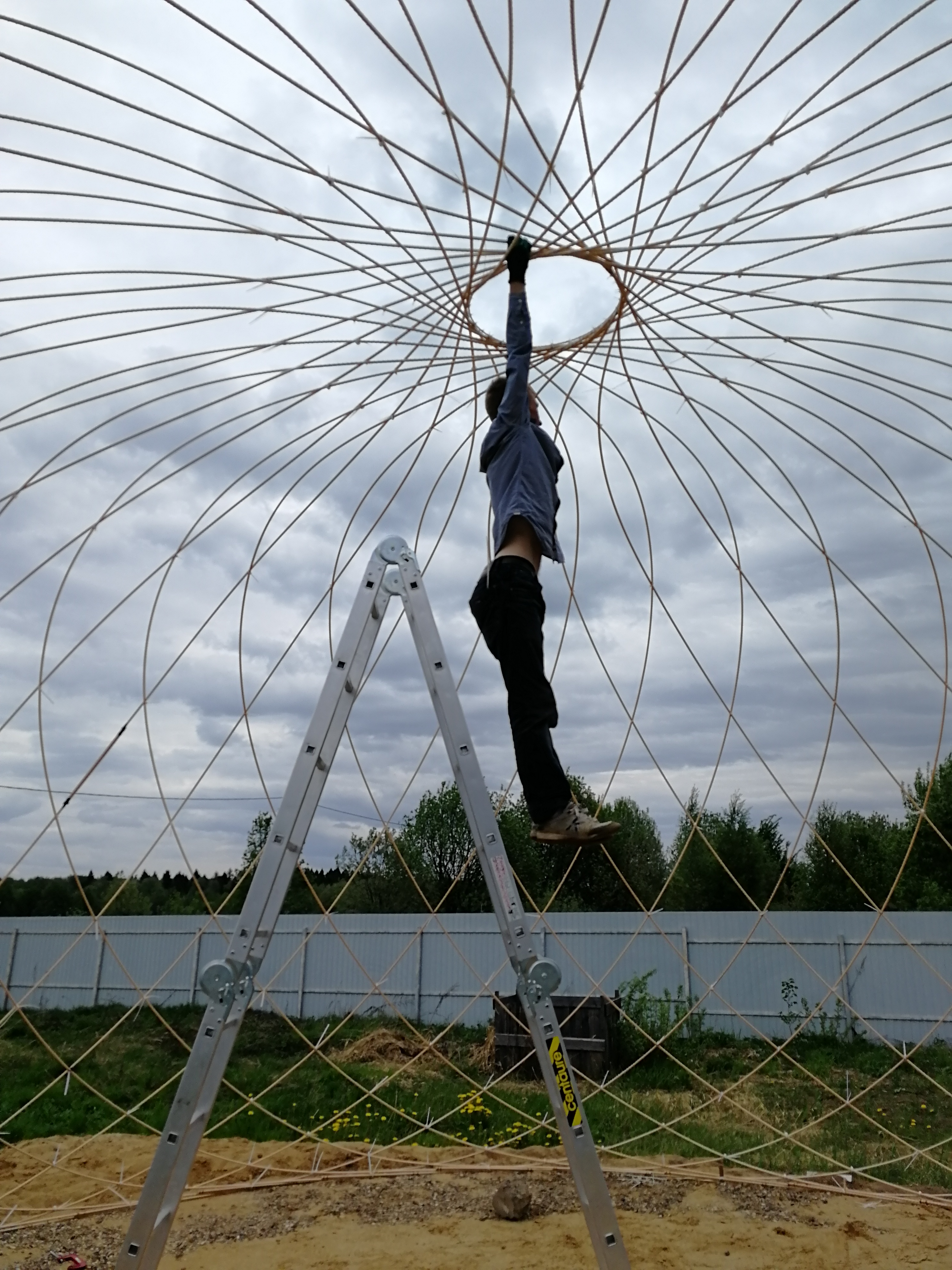

Итак сразу к делу. Первым шагом мы решили создать купол из арматуры для защиты будущей экспериментальной площадки от дождя и ветра.
IMG_20190515_162846.jpg (20340 просмотров) <a class='original' href='./download/file.php?id=163881&mode=view' target=_blank>Загрузить оригинал (3.84 МБ)</a>

Получилось крепко и аппетитно)
IMG_20190515_145946.jpg (20338 просмотров) <a class='original' href='./download/file.php?id=163882&mode=view' target=_blank>Загрузить оригинал (2.97 МБ)</a>
IMG_20190520_145133.jpg (20338 просмотров) <a class='original' href='./download/file.php?id=163883&mode=view' target=_blank>Загрузить оригинал (4.02 МБ)</a>

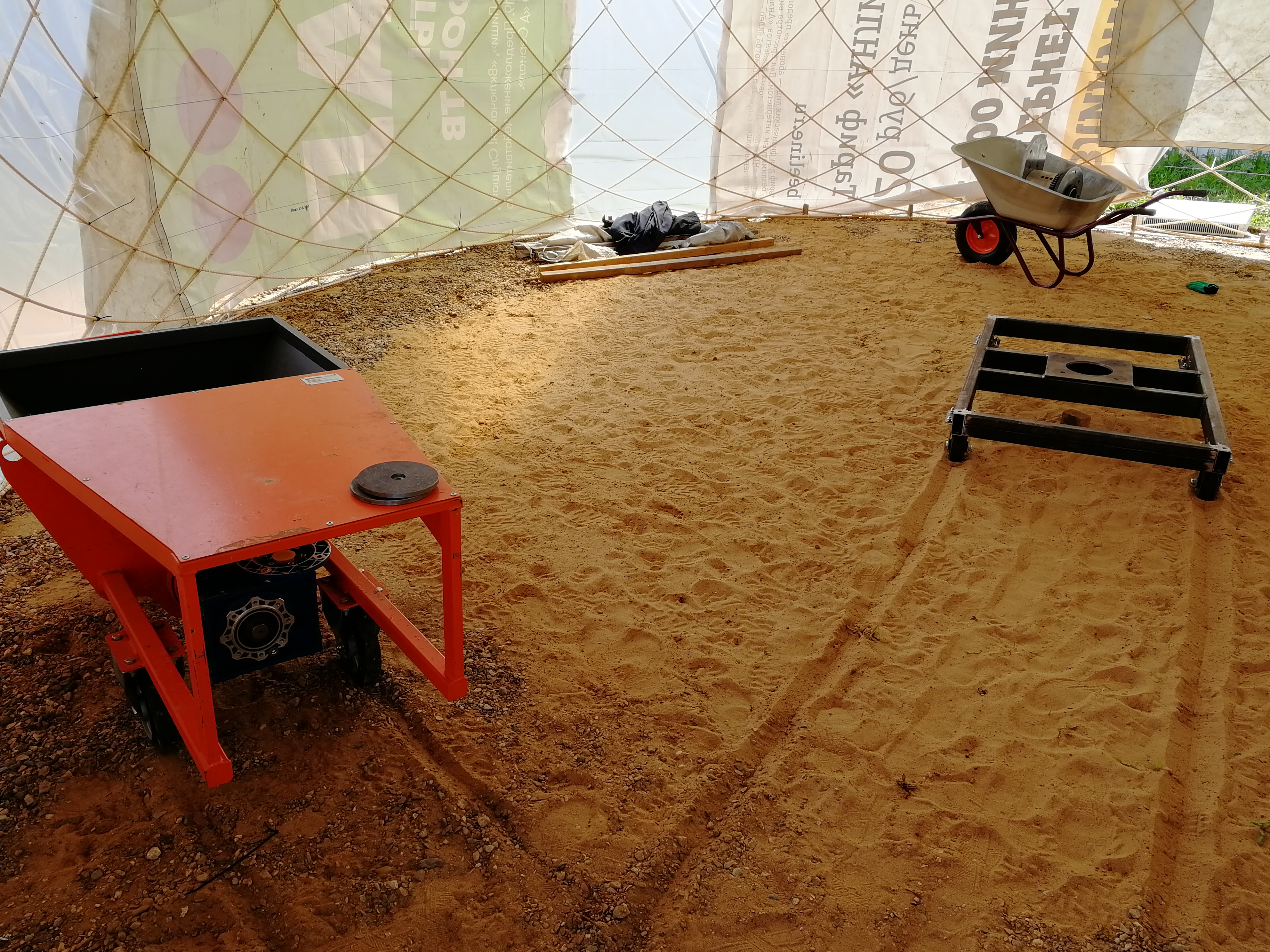

Закатили на место сборки растворонасос и тележку для самого принтера
IMG_20190522_100450.jpg (20338 просмотров) <a class='original' href='./download/file.php?id=163884&mode=view' target=_blank>Загрузить оригинал (3.95 МБ)</a>

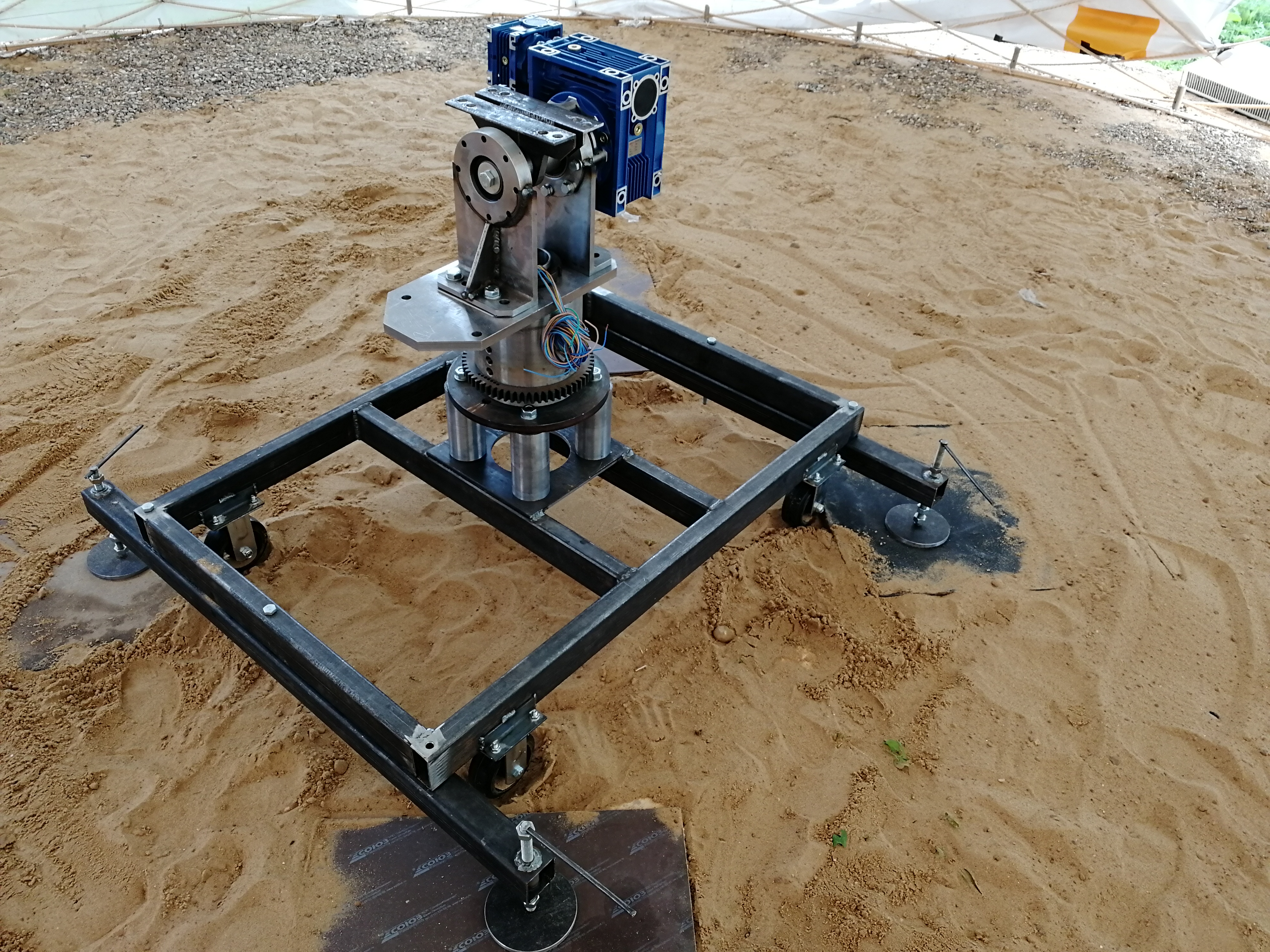

Далее установили на тележку поворотно-подъемный механизм
IMG_20190522_114515.jpg (20337 просмотров) <a class='original' href='./download/file.php?id=163885&mode=view' target=_blank>Загрузить оригинал (3.96 МБ)</a>

Надо бы площадку-плиту под тележку из твердого материала и тормоза на колеса. Иначе или на колесах не устоит - укатится или провалится в песок один угол и вся работа насмарку.

Так принтер еще не готов, вот только что по требованиям читателей закрепили его понадежней на площадке ))))
IMG_20190523_160134.jpg (20293 просмотра) <a class='original' href='./download/file.php?id=163887&mode=view' target=_blank>Загрузить оригинал (4.06 МБ)</a>

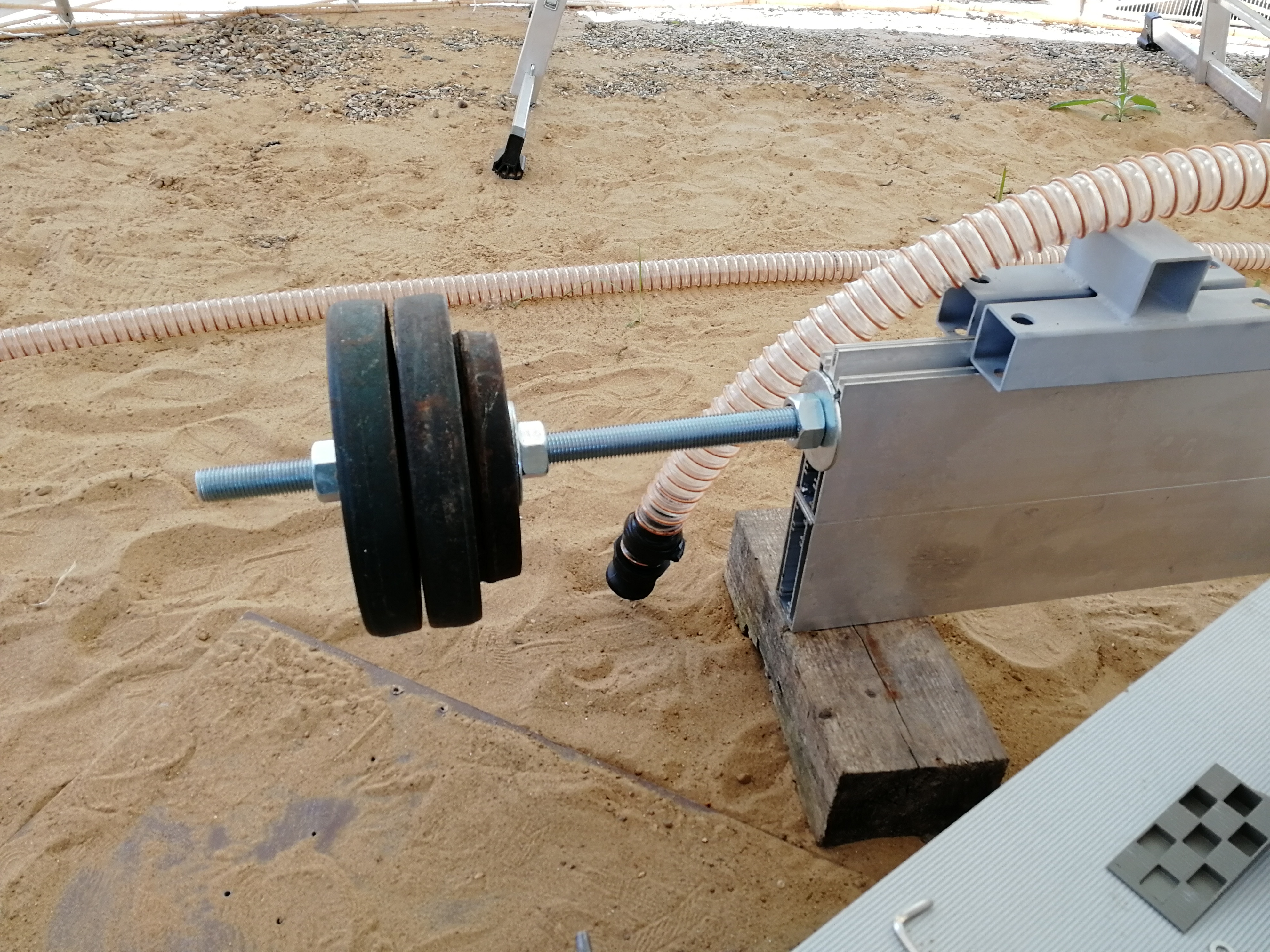

Если стрела как на видеоролике, еще надо грузов добавить, чтобы кран не завалился...

Leha555 писал(а):решили создать купол из арматуры для защиты будущей экспериментальной площадки от дождя и ветра.
Высок риск, что при первом же хорошем ветре ваш купол завалится. Причиной этому могут стать кабельные стяжки. На ветру они рвутся запросто! Я бы на вашем месте все пересечения соединял вязальной проволокой (как это делается при изготовлении армокаркаса для Ж/Б конструкций.
Leha555 писал(а):по требованиям читателей закрепили его понадежней на площадке ))))
Все равно, как уж хлипко смотрится. Риск просадок, о которых писал Роман, как мне кажется, не устранен.

Никуда купол не завалится. И ничего не порвется.
Конструкция очень грамотная.
Равнопрочная во всех напралениях.
Плюс лёгкая - арматура-то стеклопластиковая.
Разве что как перекати-поле под шквалом может укатится, если к планете плохо закреплено.

Мастерю писал(а):Я бы на вашем месте все пересечения соединял вязальной проволокой
Так и сделано - несколько диагоналей по периметру пройдено вязальной проволокой...
Пока я внутри купола был во время ветра до 7м/с шатается конечно но не критично обтекаемая форма делает свое дело.

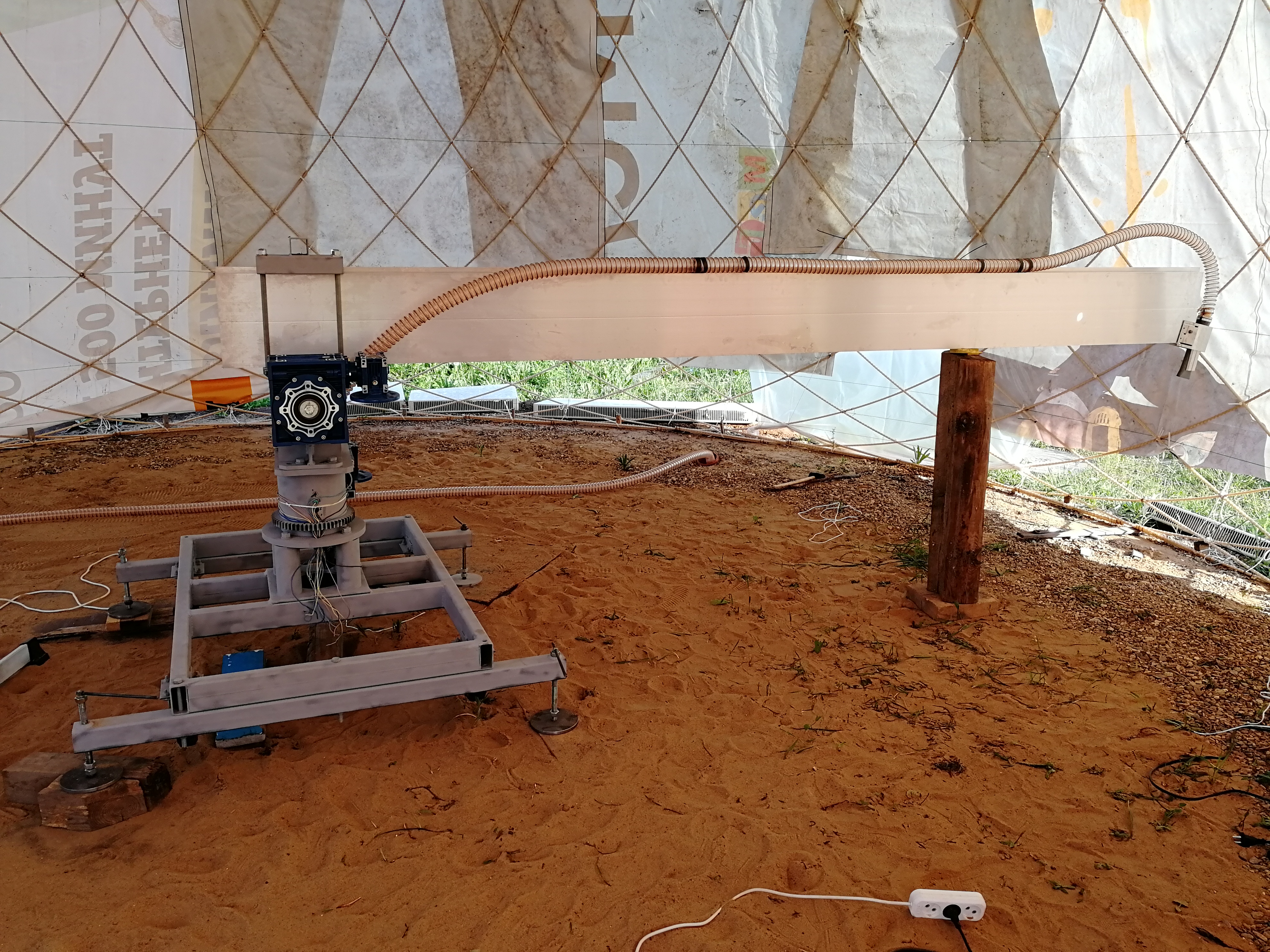

Итак, дошло дело собственно и до стрелы для "стрелового" принтера и она отлично встала)
IMG_20190524_164223.jpg (20125 просмотров) <a class='original' href='./download/file.php?id=163929&mode=view' target=_blank>Загрузить оригинал (2.93 МБ)</a>

Со шлангом подачи материала и печатающей головкой уже больше похоже на строительный принтер )
IMG_20190531_174521.jpg (19979 просмотров) <a class='original' href='./download/file.php?id=164134&mode=view' target=_blank>Загрузить оригинал (4.33 МБ)</a>

Rom327 писал(а):Если стрела как на видеоролике, еще надо грузов добавить, чтобы кран не завалился...
готов и противовес, блинов правда будет больше чем на фото)
IMG_20190605_114232.jpg (19974 просмотра) <a class='original' href='./download/file.php?id=164135&mode=view' target=_blank>Загрузить оригинал (3.6 МБ)</a>

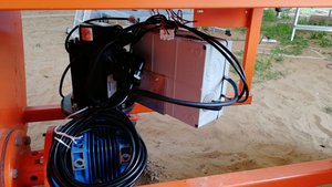

Закончил сборку автоматики управления
IMG_20190608_161210.jpg (19920 просмотров) <a class='original' href='./download/file.php?id=164302&mode=view' target=_blank>Загрузить оригинал (4.4 МБ)</a>
WhatsApp Image 2019-06-08 at 16.33.14.jpeg (19920 просмотров) <a class='original' href='./download/file.php?id=164303&mode=view' target=_blank>Загрузить оригинал (123.74 КБ)</a>
