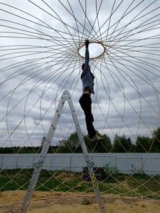

Всем привет!
Для придания огласке, а также с целью получения дельных советов, решил начать выкладывать отчет о ходе сборки строительного 3D принтера.
Идея его создания возникла в процессе поиска технологии строительства надежной (монолитной) купольной конструкции.
Принцип его работы будет понятен из видеоролика https://www.youtube.com/watch?v=LDDKVAo3OSE
Итак сразу к делу. Первым шагом мы решили создать купол из арматуры для защиты будущей экспериментальной площадки от дождя и ветра.
IMG_20190515_162846.jpg (23808 просмотров) <a class='original' href='./download/file.php?id=163881&sid=74b19b2397ce0b197971e3b10a511d5e&mode=view' target=_blank>Загрузить оригинал (3.84 МБ)</a>

Leha555 писал(а):решили создать купол из арматуры для защиты будущей экспериментальной площадки от дождя и ветра.
Высок риск, что при первом же хорошем ветре ваш купол завалится. Причиной этому могут стать кабельные стяжки. На ветру они рвутся запросто! Я бы на вашем месте все пересечения соединял вязальной проволокой (как это делается при изготовлении армокаркаса для Ж/Б конструкций.
Leha555 писал(а):по требованиям читателей закрепили его понадежней на площадке ))))
Все равно, как уж хлипко смотрится. Риск просадок, о которых писал Роман, как мне кажется, не устранен.

Никуда купол не завалится. И ничего не порвется.
Конструкция очень грамотная.
Равнопрочная во всех напралениях.
Плюс лёгкая - арматура-то стеклопластиковая.
Разве что как перекати-поле под шквалом может укатится, если к планете плохо закреплено.

Мастерю писал(а):Я бы на вашем месте все пересечения соединял вязальной проволокой
Так и сделано - несколько диагоналей по периметру пройдено вязальной проволокой...
Пока я внутри купола был во время ветра до 7м/с шатается конечно но не критично обтекаемая форма делает свое дело.
