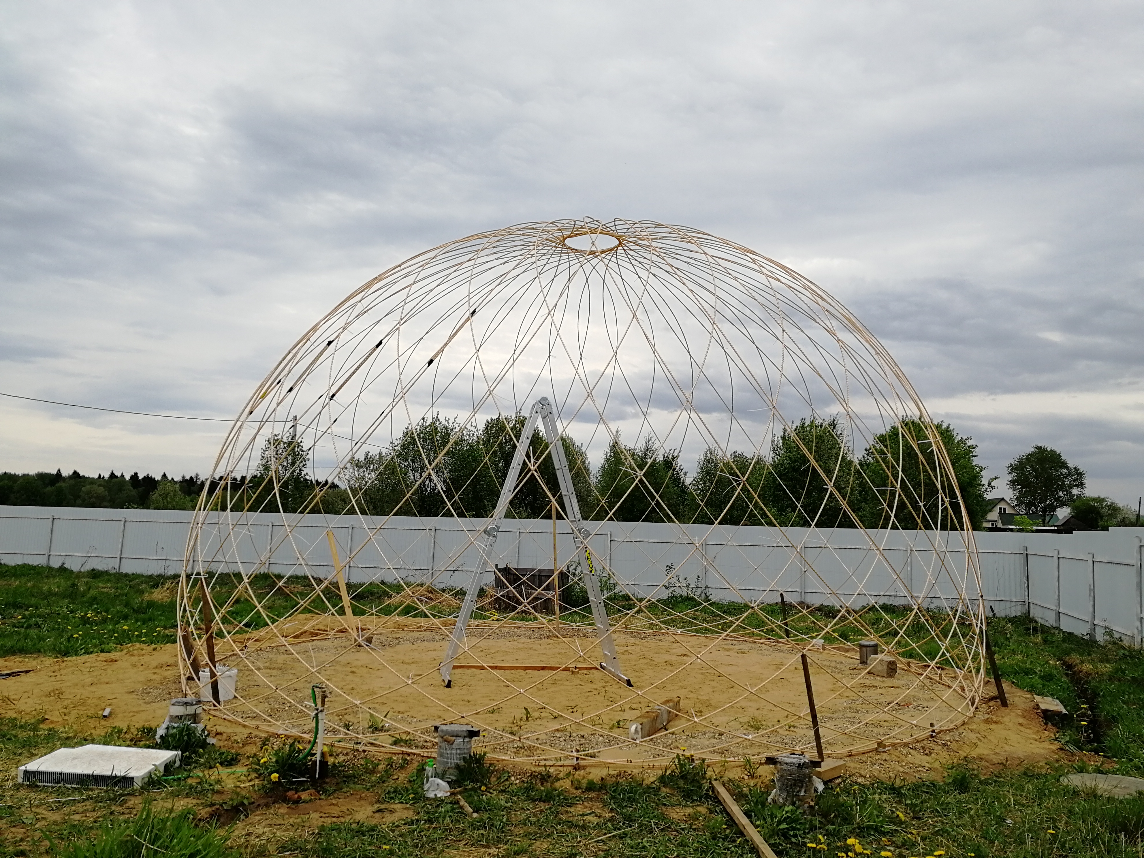

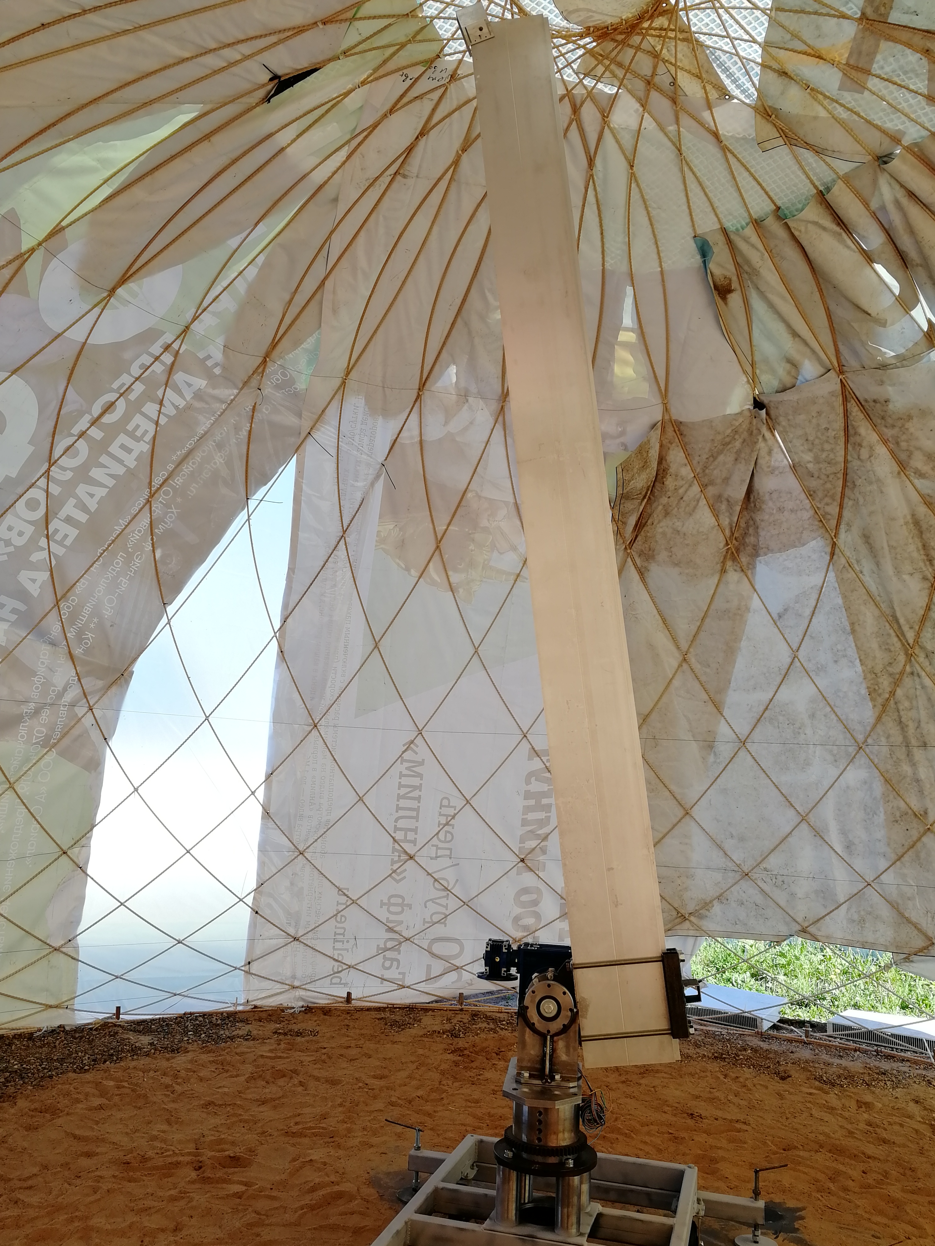

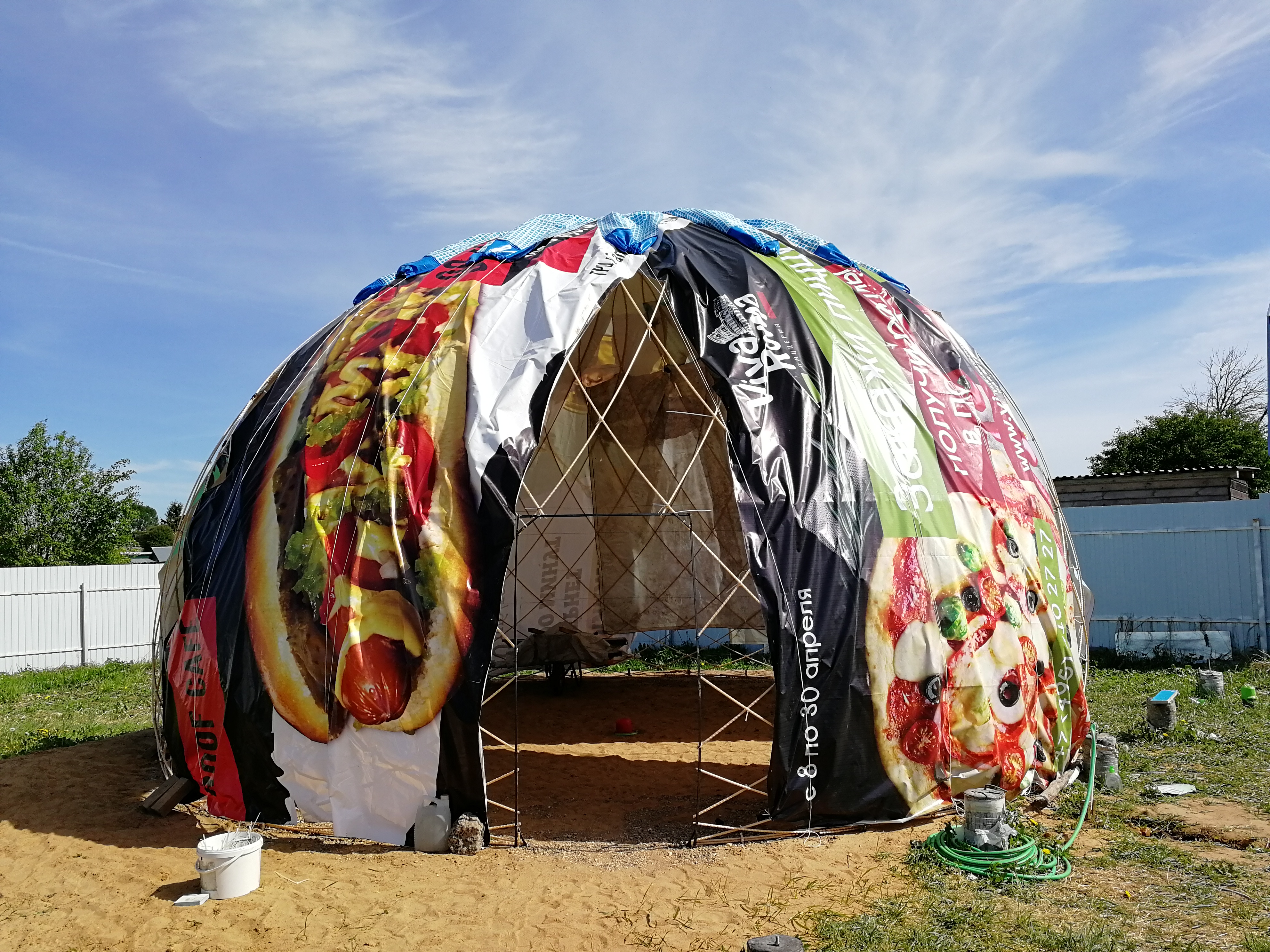

Итак сразу к делу. Первым шагом мы решили создать купол из арматуры для защиты будущей экспериментальной площадки от дождя и ветра.

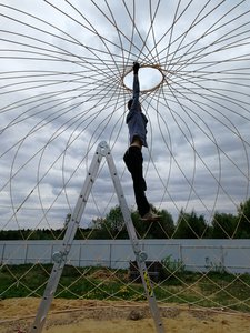

Получилось крепко и аппетитно)

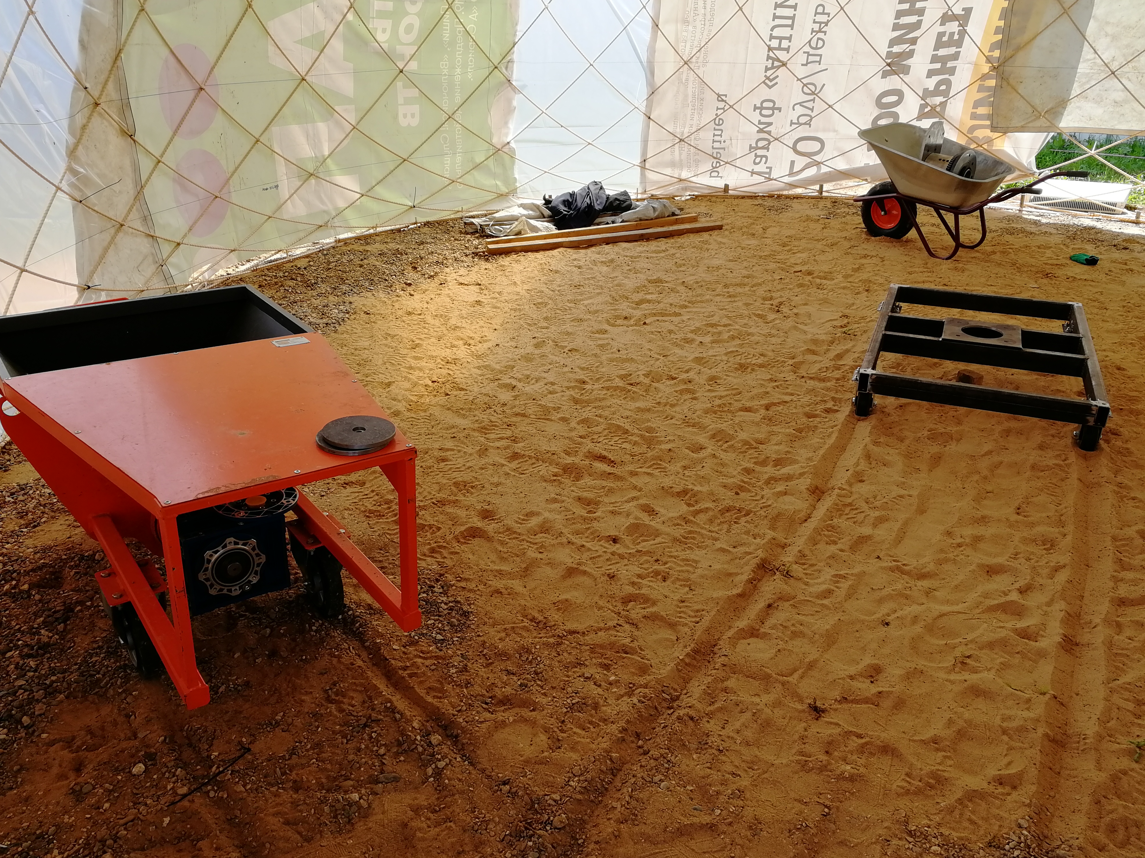

Закатили на место сборки растворонасос и тележку для самого принтера

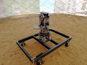

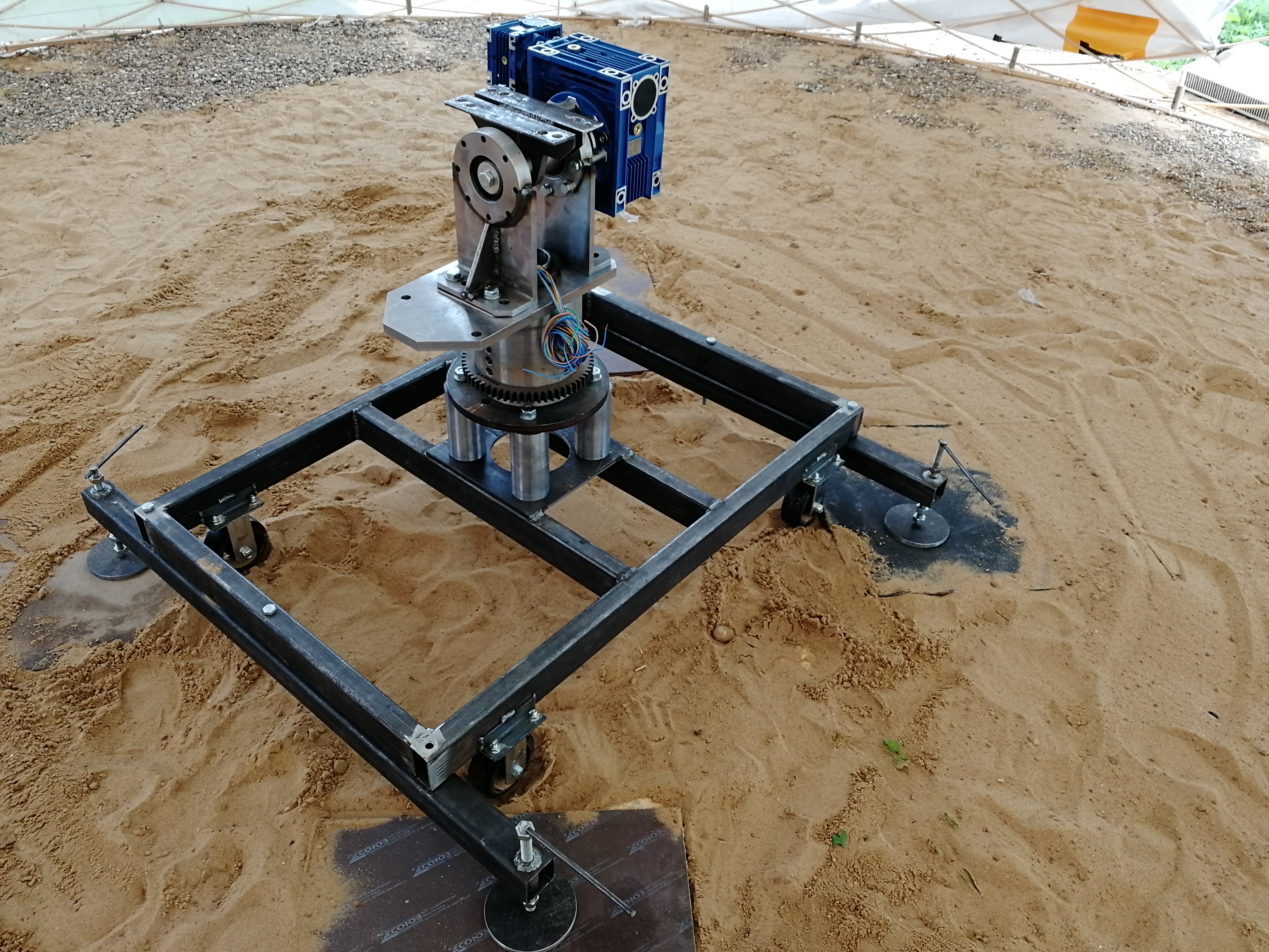

Далее установили на тележку поворотно-подъемный механизм
IMG_20190522_114515.jpg (22457 просмотров) <a class='original' href='./download/file.php?id=163885&mode=view' target=_blank>Загрузить оригинал (3.96 МБ)</a>
Rom327
Сообщения: 2760
Репутация: 437
Настоящее имя: Роман
Откуда: Подольск
Re: Стреловой строительный 3D принтер
Сообщение Rom327 »
Надо бы площадку-плиту под тележку из твердого материала и тормоза на колеса. Иначе или на колесах не устоит - укатится или провалится в песок один угол и вся работа насмарку.

Так принтер еще не готов, вот только что по требованиям читателей закрепили его понадежней на площадке ))))

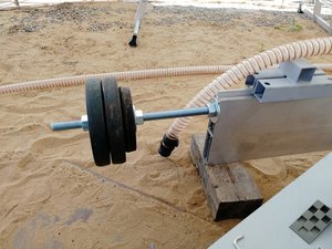

Если стрела как на видеоролике, еще надо грузов добавить, чтобы кран не завалился...

Противовес будет, скоро выложу фото, несколько блинов от штанги уже закуплено)))

Leha555 писал(а):решили создать купол из арматуры для защиты будущей экспериментальной площадки от дождя и ветра.
Высок риск, что при первом же хорошем ветре ваш купол завалится. Причиной этому могут стать кабельные стяжки. На ветру они рвутся запросто! Я бы на вашем месте все пересечения соединял вязальной проволокой (как это делается при изготовлении армокаркаса для Ж/Б конструкций.
Leha555 писал(а):по требованиям читателей закрепили его понадежней на площадке ))))
Все равно, как уж хлипко смотрится. Риск просадок, о которых писал Роман, как мне кажется, не устранен.

Никуда купол не завалится. И ничего не порвется.
Конструкция очень грамотная.
Равнопрочная во всех напралениях.
Плюс лёгкая - арматура-то стеклопластиковая.
Разве что как перекати-поле под шквалом может укатится, если к планете плохо закреплено.
Автору успешной реализации задуманного.
Интересно как будет осуществляться управление сим девайсом.

Мастерю писал(а):Я бы на вашем месте все пересечения соединял вязальной проволокой
Так и сделано - несколько диагоналей по периметру пройдено вязальной проволокой...
Пока я внутри купола был во время ветра до 7м/с шатается конечно но не критично обтекаемая форма делает свое дело.

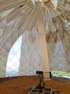

Итак, дошло дело собственно и до стрелы для "стрелового" принтера и она отлично встала)

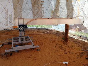

Со шлангом подачи материала и печатающей головкой уже больше похоже на строительный принтер )

Rom327 писал(а):Если стрела как на видеоролике, еще надо грузов добавить, чтобы кран не завалился...
готов и противовес, блинов правда будет больше чем на фото)

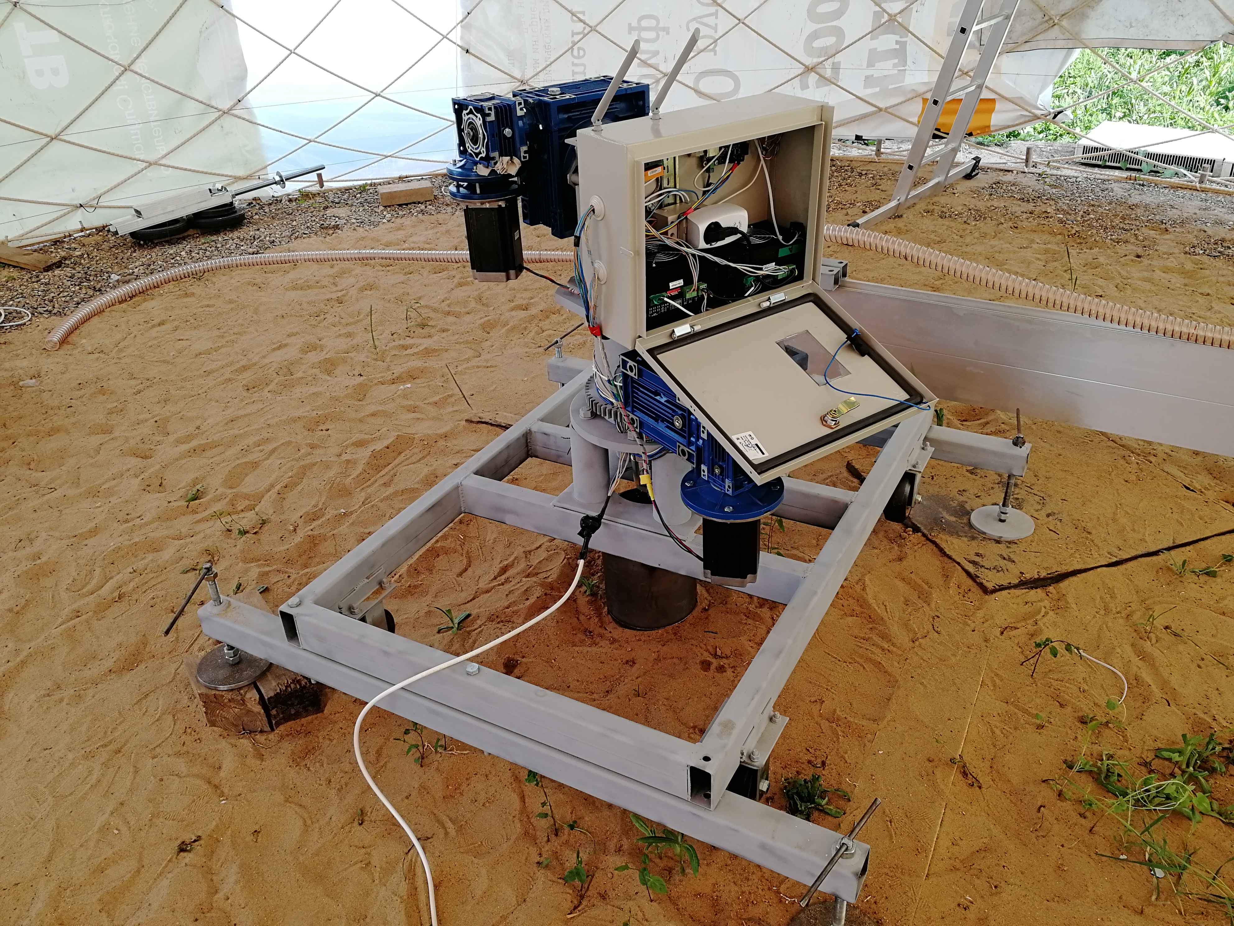

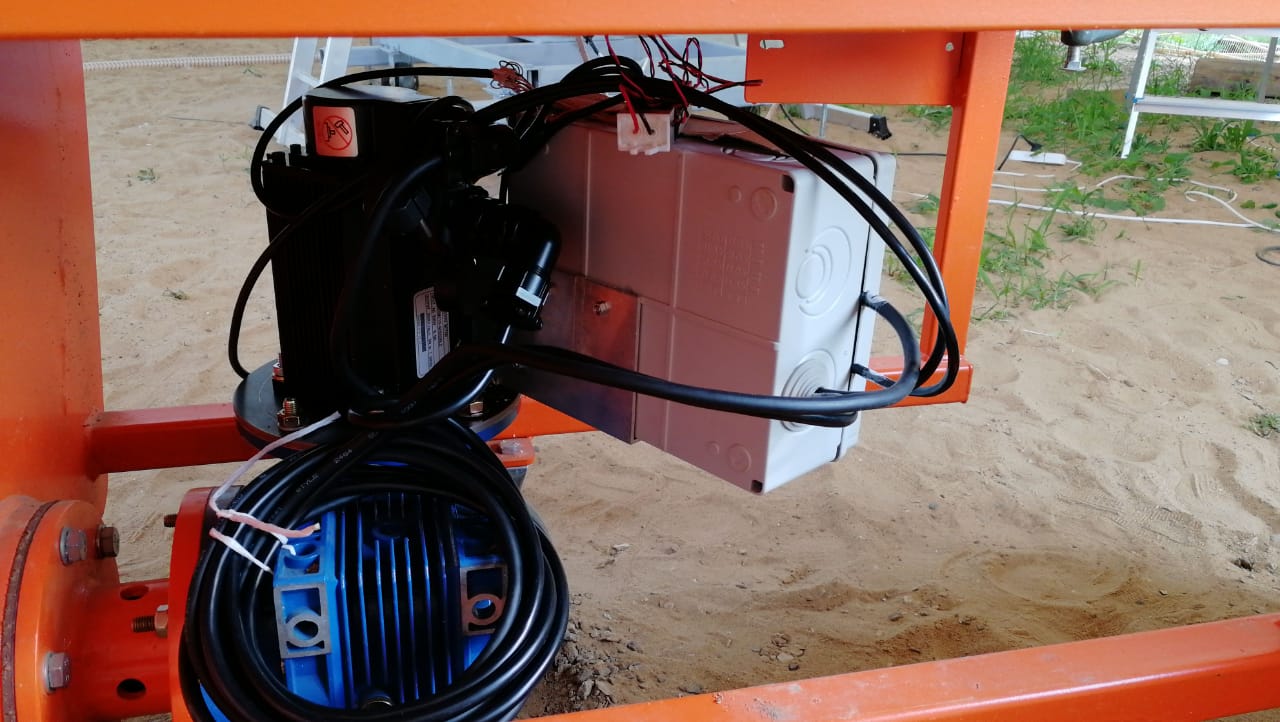

Закончил сборку автоматики управления
