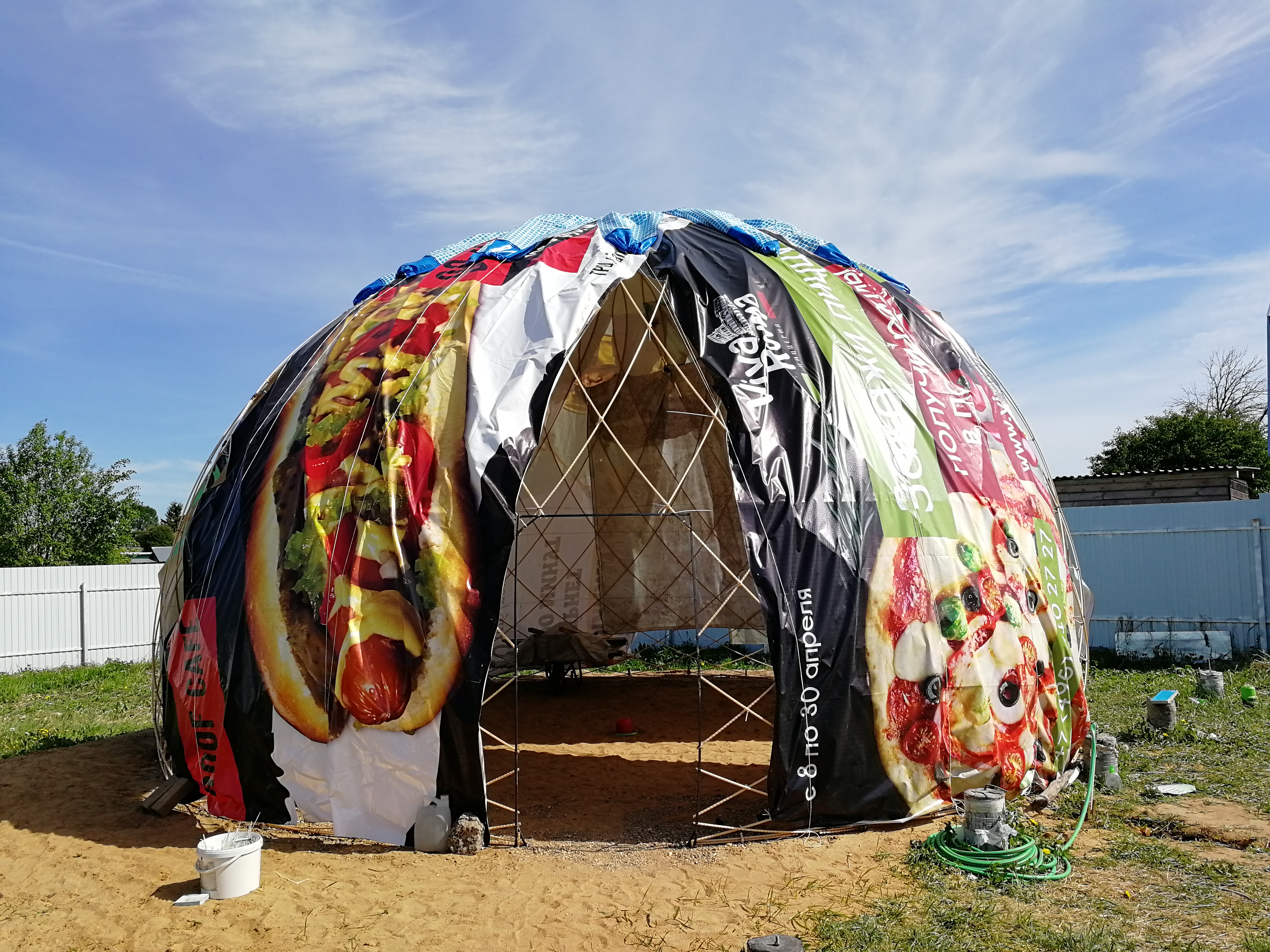

Для придания огласке, а также с целью получения дельных советов, решил начать выкладывать отчет о ходе сборки строительного 3D принтера.
Идея его создания возникла в процессе поиска технологии строительства надежной (монолитной) купольной конструкции.
Принцип его работы будет понятен из видеоролика https://www.youtube.com/watch?v=LDDKVAo3OSE
Итак сразу к делу. Первым шагом мы решили создать купол из арматуры для защиты будущей экспериментальной площадки от дождя и ветра.

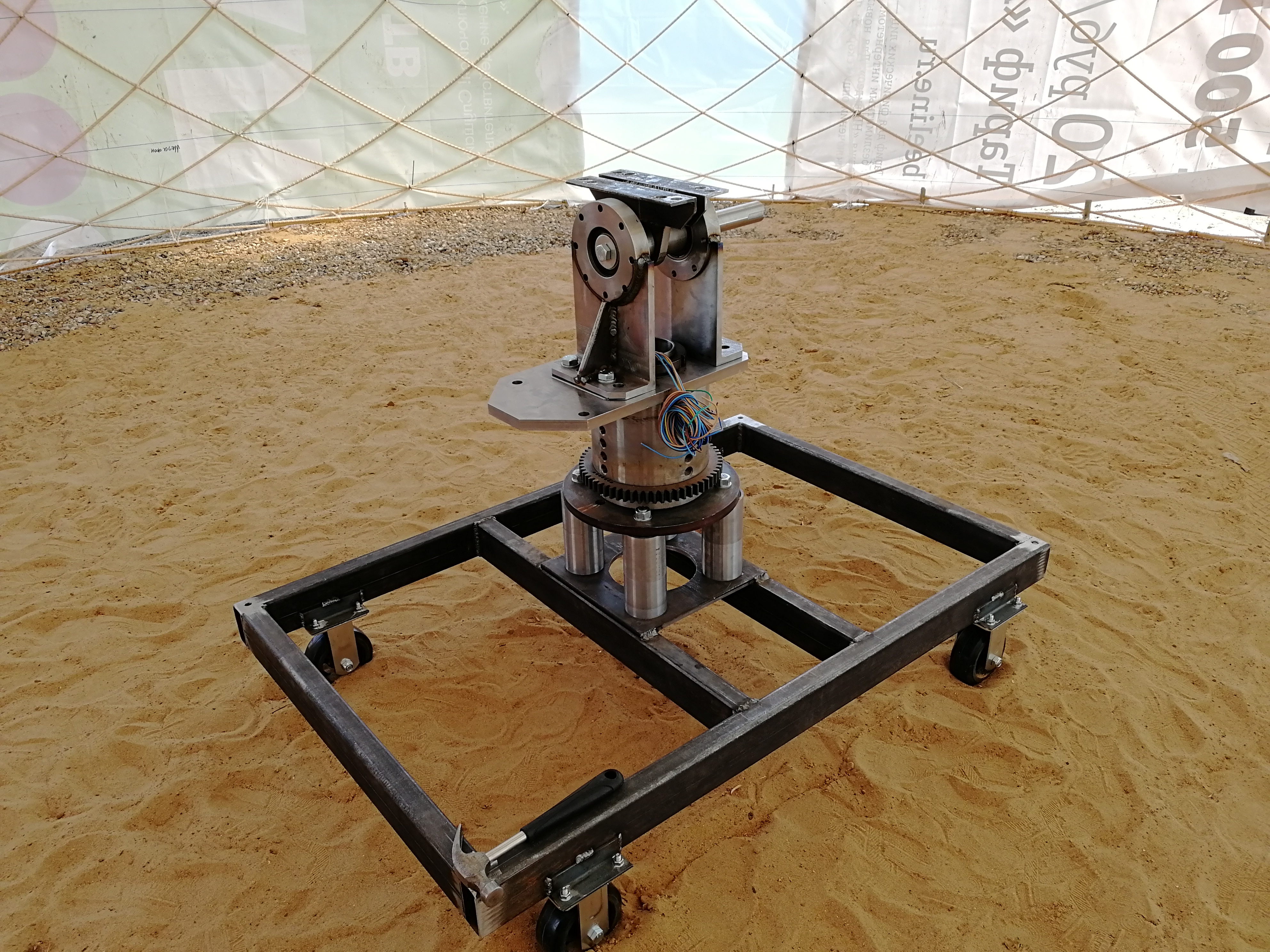

Далее установили на тележку поворотно-подъемный механизм
IMG_20190522_114515.jpg (23814 просмотров) <a class='original' href='./download/file.php?id=163885&sid=7514b8c355db6d51be0fe3893728e00c&mode=view' target=_blank>Загрузить оригинал (3.96 МБ)</a>
Rom327
Сообщения: 2760
Репутация: 437
Настоящее имя: Роман
Откуда: Подольск
Re: Стреловой строительный 3D принтер
Сообщение Rom327 »
Надо бы площадку-плиту под тележку из твердого материала и тормоза на колеса. Иначе или на колесах не устоит - укатится или провалится в песок один угол и вся работа насмарку.

Так принтер еще не готов, вот только что по требованиям читателей закрепили его понадежней на площадке ))))

Сообщение Rom327 »
Если стрела как на видеоролике, еще надо грузов добавить, чтобы кран не завалился...

Leha555 писал(а):решили создать купол из арматуры для защиты будущей экспериментальной площадки от дождя и ветра.
Высок риск, что при первом же хорошем ветре ваш купол завалится. Причиной этому могут стать кабельные стяжки. На ветру они рвутся запросто! Я бы на вашем месте все пересечения соединял вязальной проволокой (как это делается при изготовлении армокаркаса для Ж/Б конструкций.
Leha555 писал(а):по требованиям читателей закрепили его понадежней на площадке ))))
Все равно, как уж хлипко смотрится. Риск просадок, о которых писал Роман, как мне кажется, не устранен.

Никуда купол не завалится. И ничего не порвется.
Конструкция очень грамотная.
Равнопрочная во всех напралениях.
Плюс лёгкая - арматура-то стеклопластиковая.
Разве что как перекати-поле под шквалом может укатится, если к планете плохо закреплено.
Автору успешной реализации задуманного.
Интересно как будет осуществляться управление сим девайсом.

Мастерю писал(а):Я бы на вашем месте все пересечения соединял вязальной проволокой
Так и сделано - несколько диагоналей по периметру пройдено вязальной проволокой...
Пока я внутри купола был во время ветра до 7м/с шатается конечно но не критично обтекаемая форма делает свое дело.
