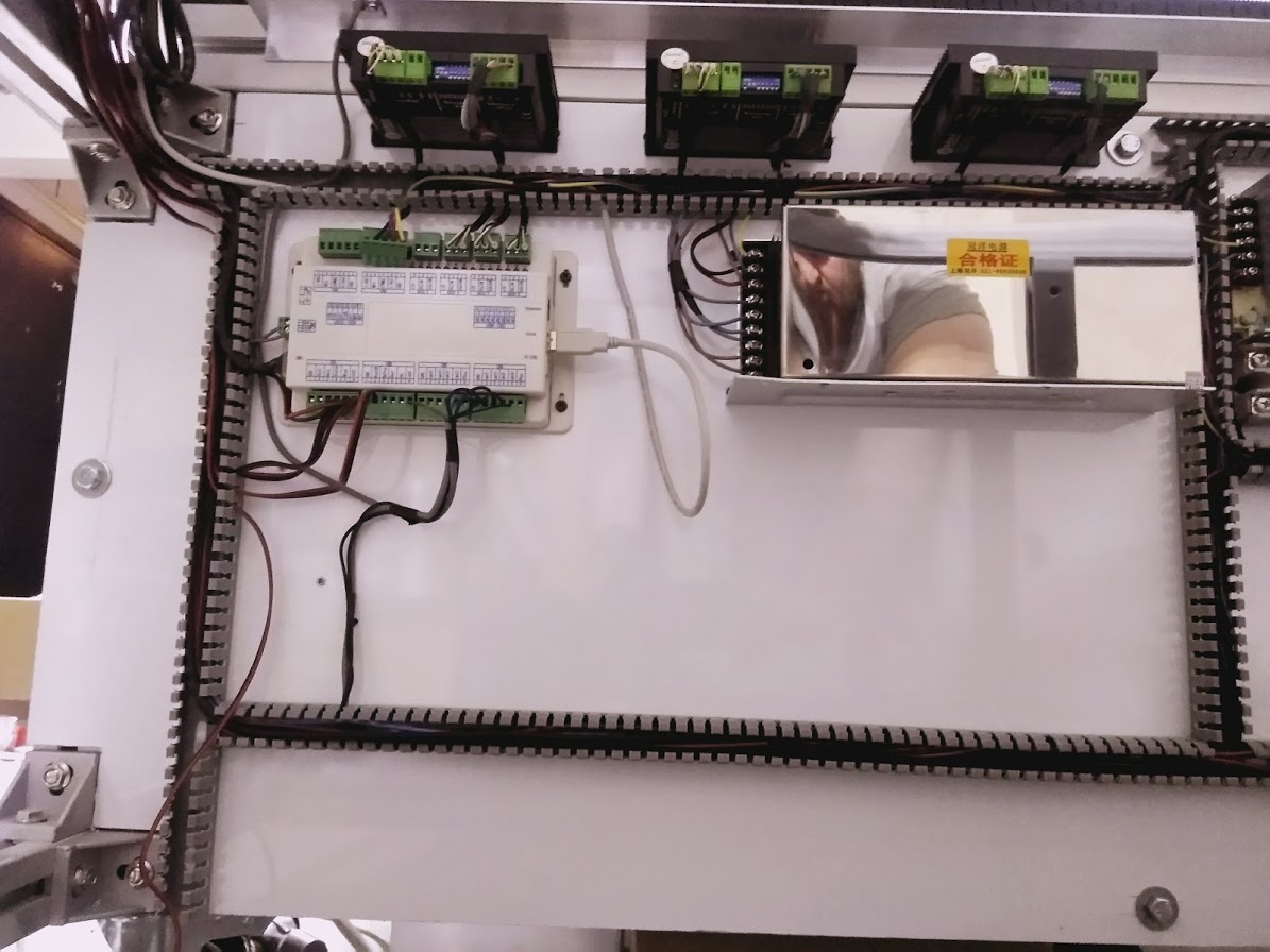

Все ближе и ближе к завершению, почти доделал электронику, т.к. в первый раз и без схемы буквально на коленке куча лишних проводов, наверное все можно ужать в многожильные кабеля и.т.д. Еще надо соорудить кронштейн для указки , вроде как работает такая система светит из сопла красная точка

пока трубку не поставил отговорите быстро от трубки на портале?!? а то место то под нее уже есть но все думаю может на портал воткнуть

А зачем отговаривать? когда трубка на портале по всему полю лазер работает одинаково,а когда на станине, на дальний угол от трубы приходится меньшая мощность из-за потерь, минус - утяжеление портала , ну и соответственно инерционность ( я себе делаю на портале)
ps а как у тебя указка сделана, не понятно, или как у всех сбоку висит?

стреляет в третье зеркало, это чисто тест, вроде работает, блин на портал вешать это надо переделывать думать куда трубу вешать
