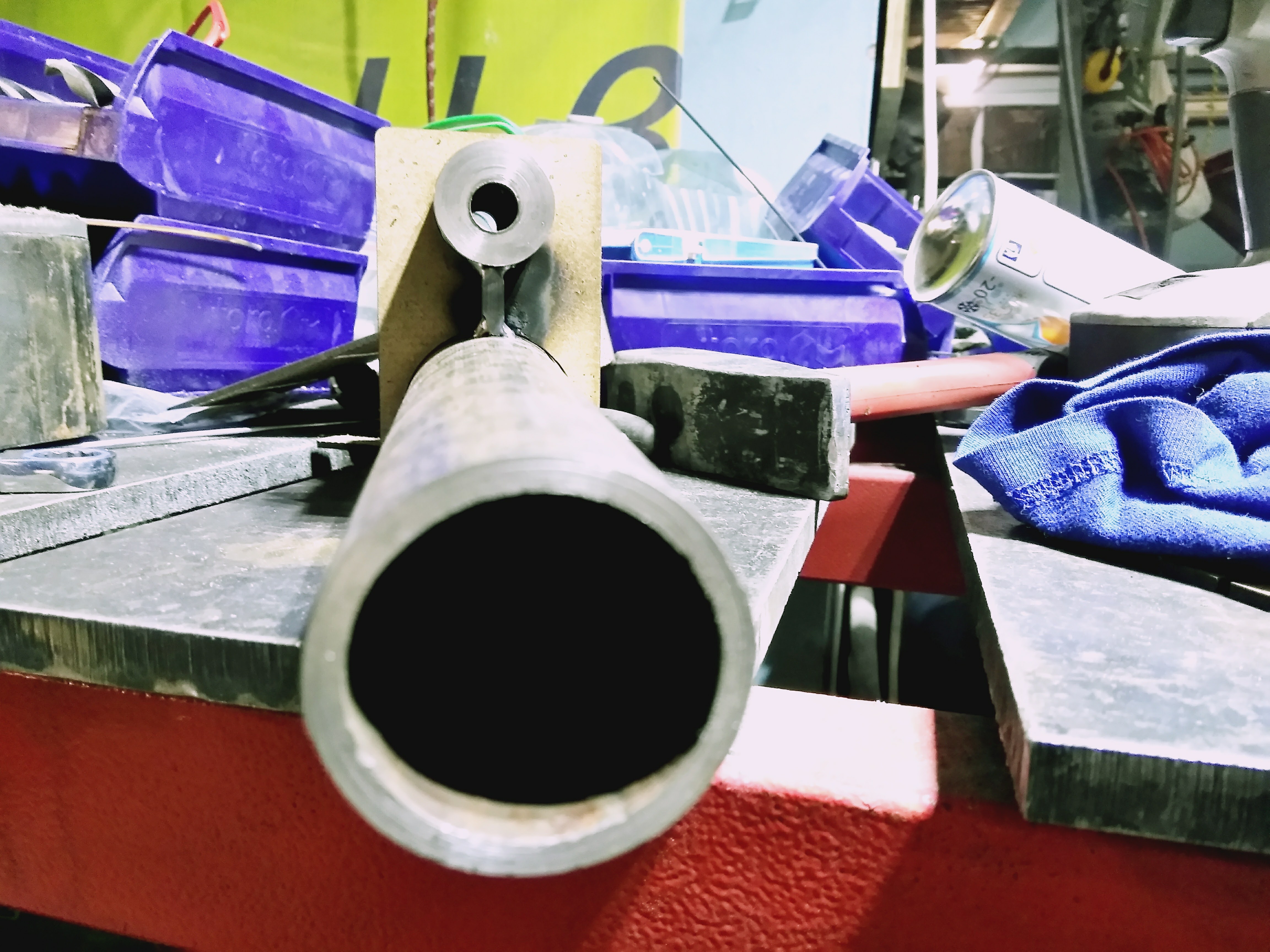

Решил создать свою тему, так проще чтобы не засорять чужие темы своим мусором.
Рабочее поле планировал сделать 1400х800 материалы обработки как обычно все что режет и гравирует лазер.
Так же хотел попробовать с помощью спреев специальных что получится гравировать по металлу на видео отлично получается....
цель построить лазер появилась после того как я попробовал китайскую поделку и она мне безумно понравилась, очень удобно применять для макетирования в реальных размерах, вырезал примерил если все ок повторил в металле. Я думаю хотя бы маленький такой лазер должен быть в каждой мастерской кто занимается железными хобби, конечно круто было бы иметь гидроабразивную или плазморезку но мне для соих целек было достаточно и обычного станочка с трубкой 60Вт но из за ужасного исполнения и завышенных цен решил собирать свой.
ориентировочный бюджет 100000 на даный момент заказал все что требуется для сборки механики, до лазера еще рано его закажу в конце, тем более деньги пока кончились.
тут можно следить за бюджетом и затратами на постройку, очень порадовал кэшбэк в 10% на алиэкспресс тем более продавец итак самый не дорогой получается , да еще я ему в личку написал он вернул мне 16 баксов за доставку.

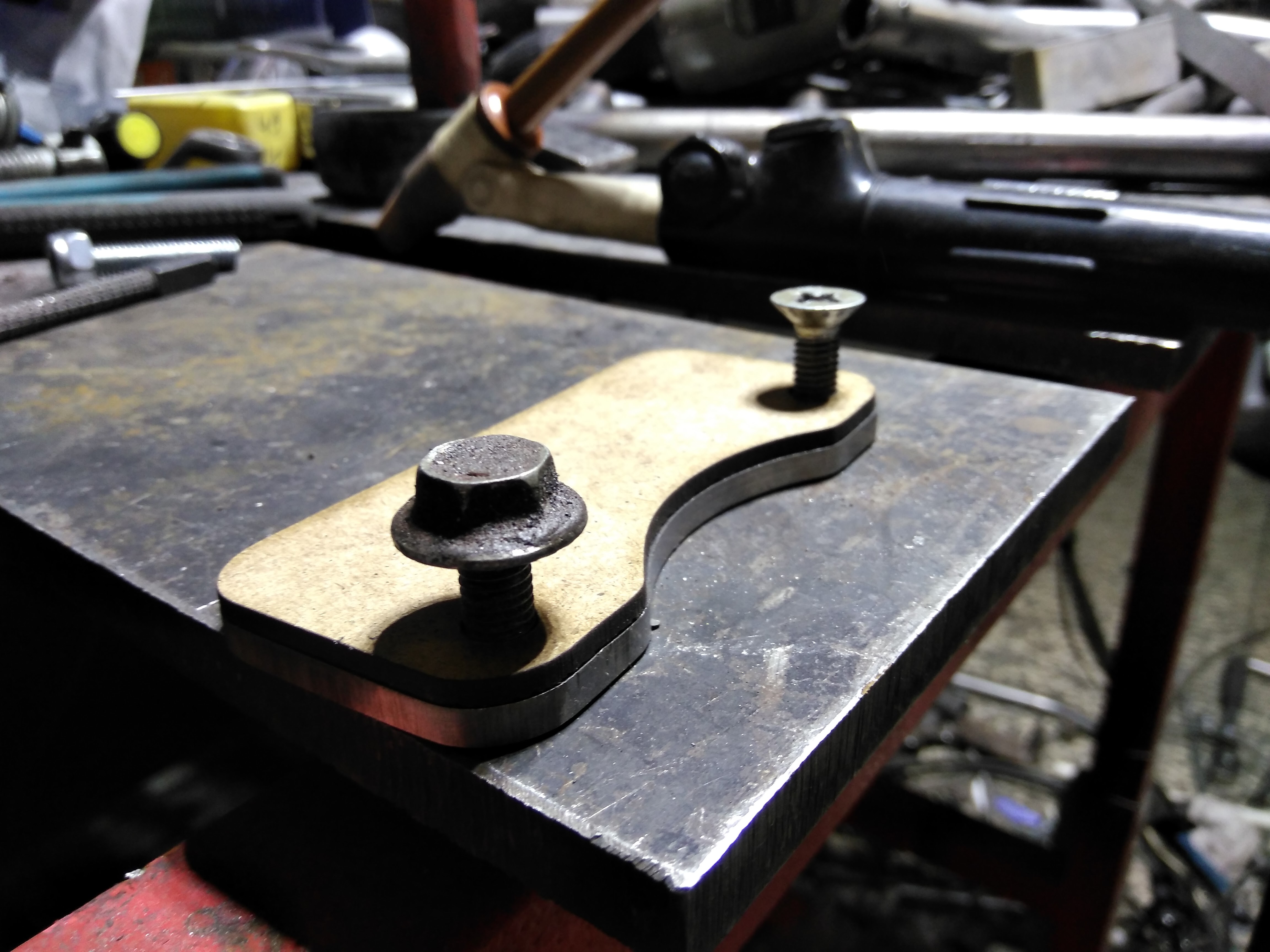

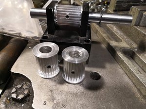

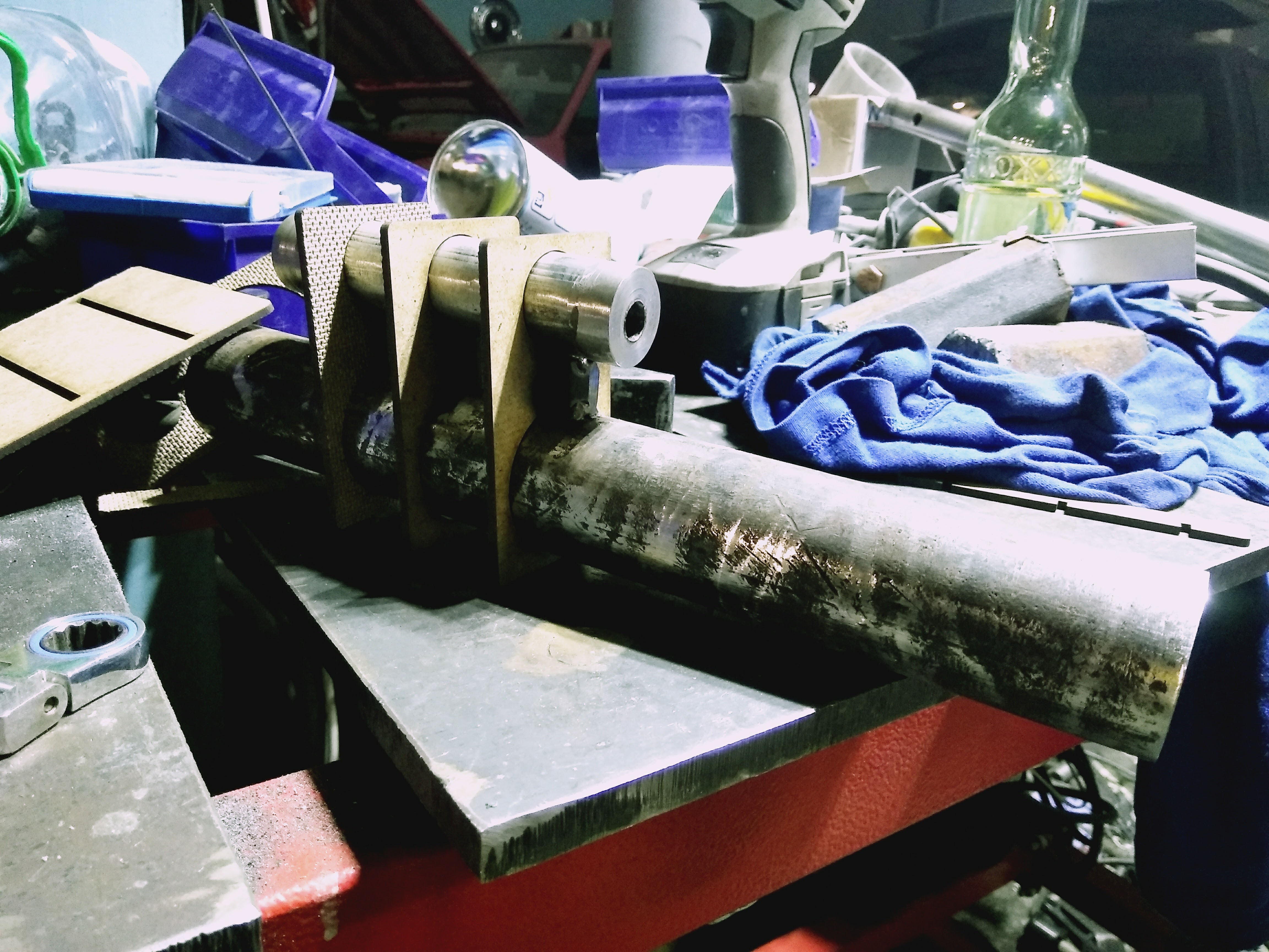

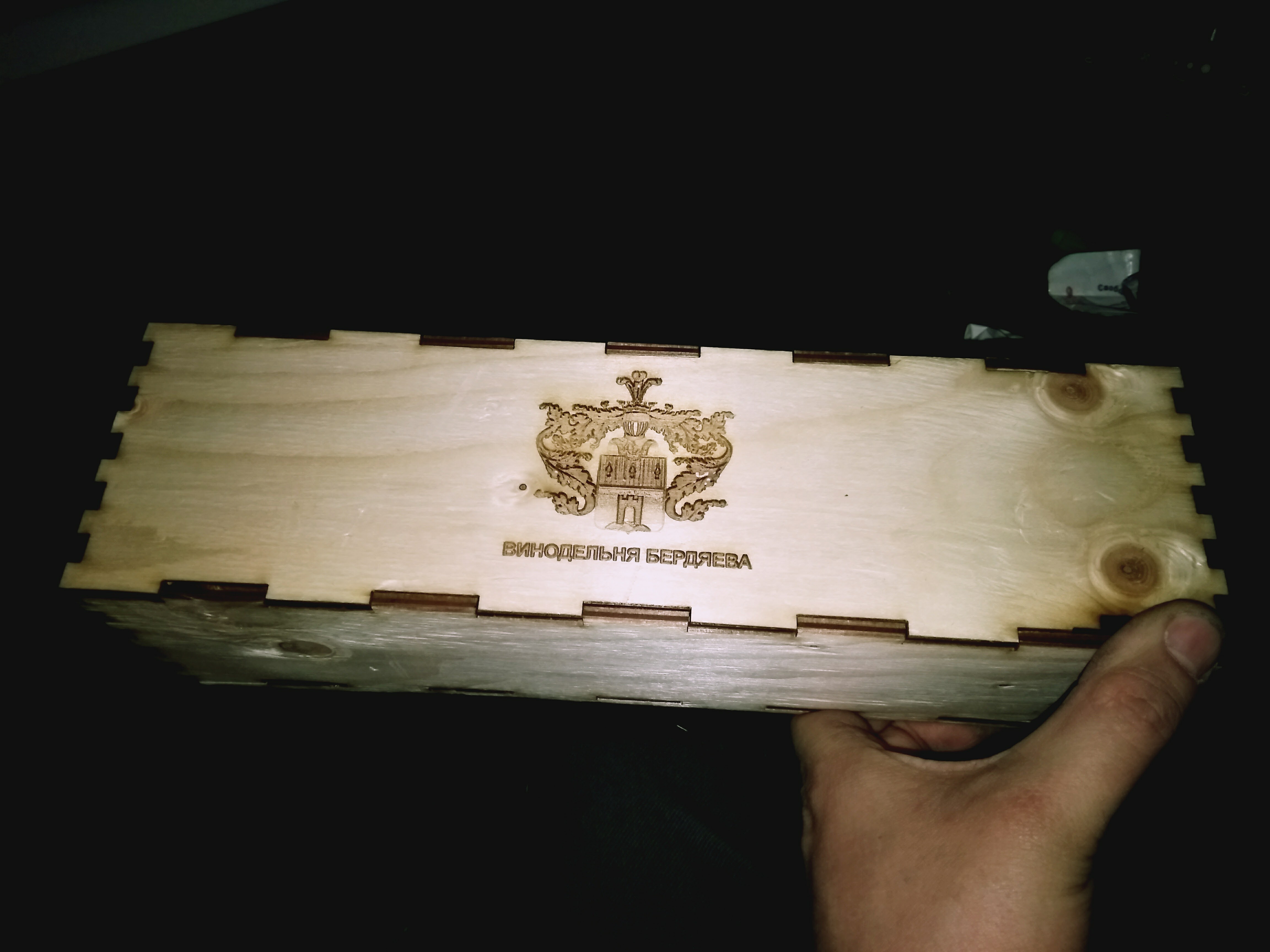

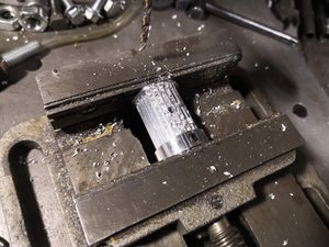

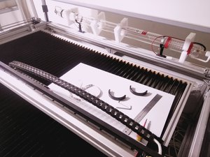

вот что я делал на китайце за 80 тысяч
IMG-5f27c82a5d3d8ae825e35a80ee260b97-V.jpg (7639 просмотров) <a class='original' href='./download/file.php?id=110075&mode=view' target=_blank>Загрузить оригинал (1.28 МБ)</a>
IMG-5ad840cf39586d3f71cdb7c80852abda-V.jpg (7639 просмотров) <a class='original' href='./download/file.php?id=110076&mode=view' target=_blank>Загрузить оригинал (2.06 МБ)</a>
IMG-78928062cfca618c099d5c09b6cd29b5-V.jpg (7639 просмотров) <a class='original' href='./download/file.php?id=110079&mode=view' target=_blank>Загрузить оригинал (1.09 МБ)</a>
IMG_20170421_233733.jpg (7639 просмотров) <a class='original' href='./download/file.php?id=110077&mode=view' target=_blank>Загрузить оригинал (2.16 МБ)</a>
IMG_20170421_233729.jpg (7639 просмотров) <a class='original' href='./download/file.php?id=110078&mode=view' target=_blank>Загрузить оригинал (1.83 МБ)</a>
IMG_20170424_204141.jpg (7639 просмотров) <a class='original' href='./download/file.php?id=110080&mode=view' target=_blank>Загрузить оригинал (681.53 КБ)</a>

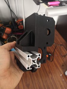

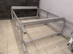

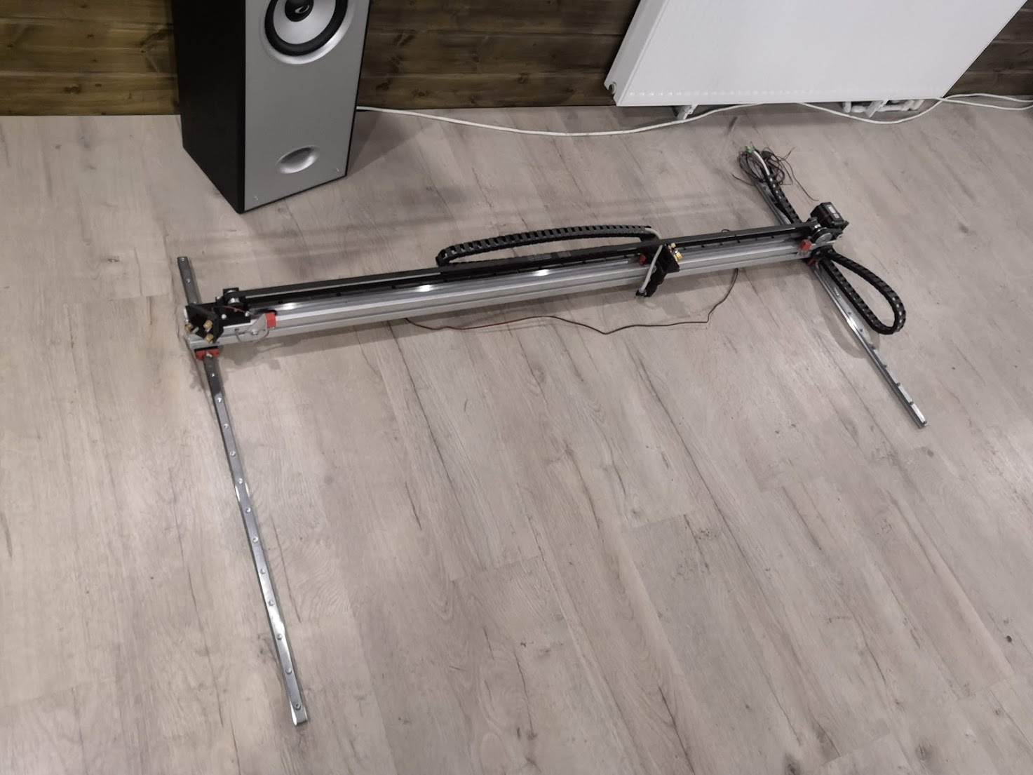

есть вопросы которые без опытных людей я могу не решить, ось Х получается длинная 1400-1500 (еще не решил окончательно рельсу закажу 1500 а там уже на месте будет длинной отпилю лишнее) так вот использовать алюминий это хорошо но я с ним не работал да и магазинов с профилем алюминиевым у нас нет 8( поэтому вопрос если я ее сделаю из профиля стального нормально будет провисать не будет? можно взять толстую стенку и под рельсу нарезать резьбу прямо в профиле. Либо искать алюминий и придется все делать из него, искать уголки чтобы поднять ось и.т.д. советуйте чего нибудь

вы это, вопросы менее абстрактно задавайте) кто такой этот стальной профиль - профтруба 15х15х1, она же 80х80х3, балка №16, швеллер 8?
Mutumbo писал(а):да и магазинов с профилем алюминиевым у нас нет
большой секрет, что их нигде особо нет. Интернеты и доставка, равно как и большинство запчастей.

Если использовать стальной профиль 40х40?

Mutumbo писал(а):Если использовать стальной профиль 40х40?
да можно использовать и деревянный брус, а что, америкосы например, очень любят CNC из фанеры.
А можно написать в алюмика.ру или соберизавод.ру, или ... да навалом кто торгует конструкционным алюминевым профилем, нарежут до 6метров, точно, ровно, и вышлют.
Рублей 500 без доставки будет, на фоне космической цены электроники - смешная цифра.
толщина стенки?
допустим, 2мм сойдет в том смысле, что прогибаться не будет. Но стальная труба будет тяжелой - весьма возможно (хотя и не неоспоримый факт) сие повлияет на доступные ускорения. Если не хотите заказывать в этих наших интернетах конструкционный профиль, поищите у себя в округе алюминиевую трубу в районе 40х40 - 40х60.

Спасибо за инфу, да закажу не проблема, цена не такая большая, вопрос просто был можно или нет и на что повлияет, просто он есть и его покупать не надо... Ну допустим заказал я профиль может даже всю конструевину под оси, их идеально нарезали и это даст мне ровность сборки но чем крепить ось x длинную к кареткам? Нужен уголок алюминиевый да с возможностью регулировки высоты для подгонки

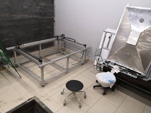

Mutumbo писал(а): Нужен уголок алюминиевый да с возможностью регулировки высоты для подгонки
в некоторых, небольших пределах - регулируется. Профиль конструкционный, так называется потому что из него делают всякие конструкции, система крепежа разработана так, что можно обойтись вообще без слесарки и получить точный и прочный конструктив.
Типа, так:
http://www.makermasters.com/wp-content/ ... -laser.jpg

да это то что нужно, осталось понять как все посчитать и сделать правального размера чтобы и труба влезла и размер был не запредельный и главное не получилось еще в 50000

как то имел дело с подобным, торговым профилем. Никаких проблем нет, он же калиброван по ширине в целых числах, фирмачи режут точно и доводка напильником не нужна.
Скажем, если нужен куб[ометр] 100х100см из профиля 20х20 то соотв. 4х100 + 8х96 = чуть меньше 12 метров профиля, 20й профиль если не анодированный с нарезкой выходит где то 2300р., ну плюс доставка через ТК, как то так. Но не 50тыщ уж.
Делать из чермета - можно, но плати сварщику, который не факт что нормально сварит, потом зачищать/красить в итоге получается не разборная рама, кому как, я смысла не вижу.
http://engramikhalil.weebly.com/laser-c ... em-3d.html - вот один из вариантов для обмозгования конструкции, тут можно "прокрутить" в 3д.

Какая максимальная длина луча лазера может быть? Ну вот получается у меня 1500+800 это уже больше 2 метров, а подвижную трубку начинают делать когда уже одна сторона больше 2, у меня при длине оси x в 1500 можно тоже сделать так, есть в этом толк? Но тогда придется ставить 4 каретки на ось и уменьшится ход по оси y

Пока мне рельсы не порезали я могу увеличить ось Y до 1000 и поставив по две каретки на сторону на оси Х катать ещё и трубку, кто что об этом думает?

Ребята дайте дельный совет, а то завтра уже отправить мне рельсы должны и обрезать но ещё есть возможность что то изменить

Закажи с запасом размер, обрезать то и самому можно потом.
С подвижной трубой, имхо, стоит заморочиться при таком размере.
Либо брать хорошую, и, соответственно , дорогую трубу.

Видел где то на просторах была трубв и одно зеркало вообще, считай потерь сразу меньше но там размер был огромный тут так не получится

труба на портале резко повышает требования к этому порталу и приводам, которые его таскают - она и сама по себе весит немало, плюс еще не забываем про воду внутри. Я на своем 1800х1500 не стал этим заморачиваться.
