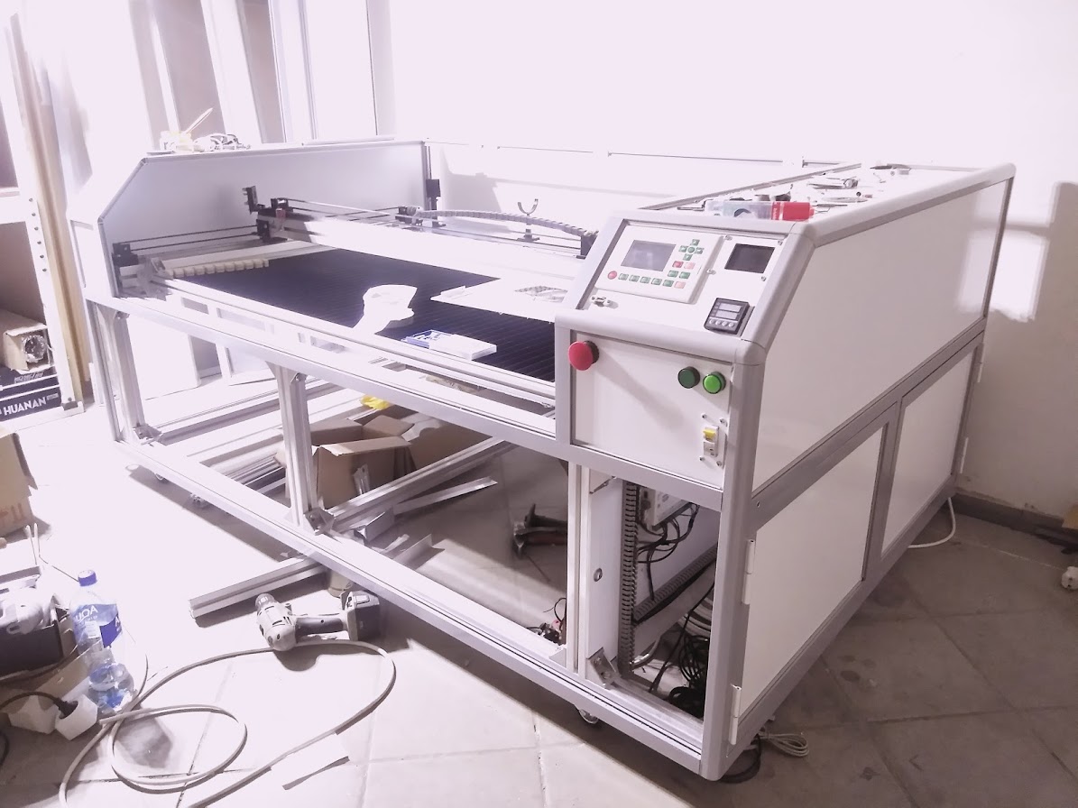

Все ближе и ближе к завершению, почти доделал электронику, т.к. в первый раз и без схемы буквально на коленке куча лишних проводов, наверное все можно ужать в многожильные кабеля и.т.д. Еще надо соорудить кронштейн для указки , вроде как работает такая система светит из сопла красная точка

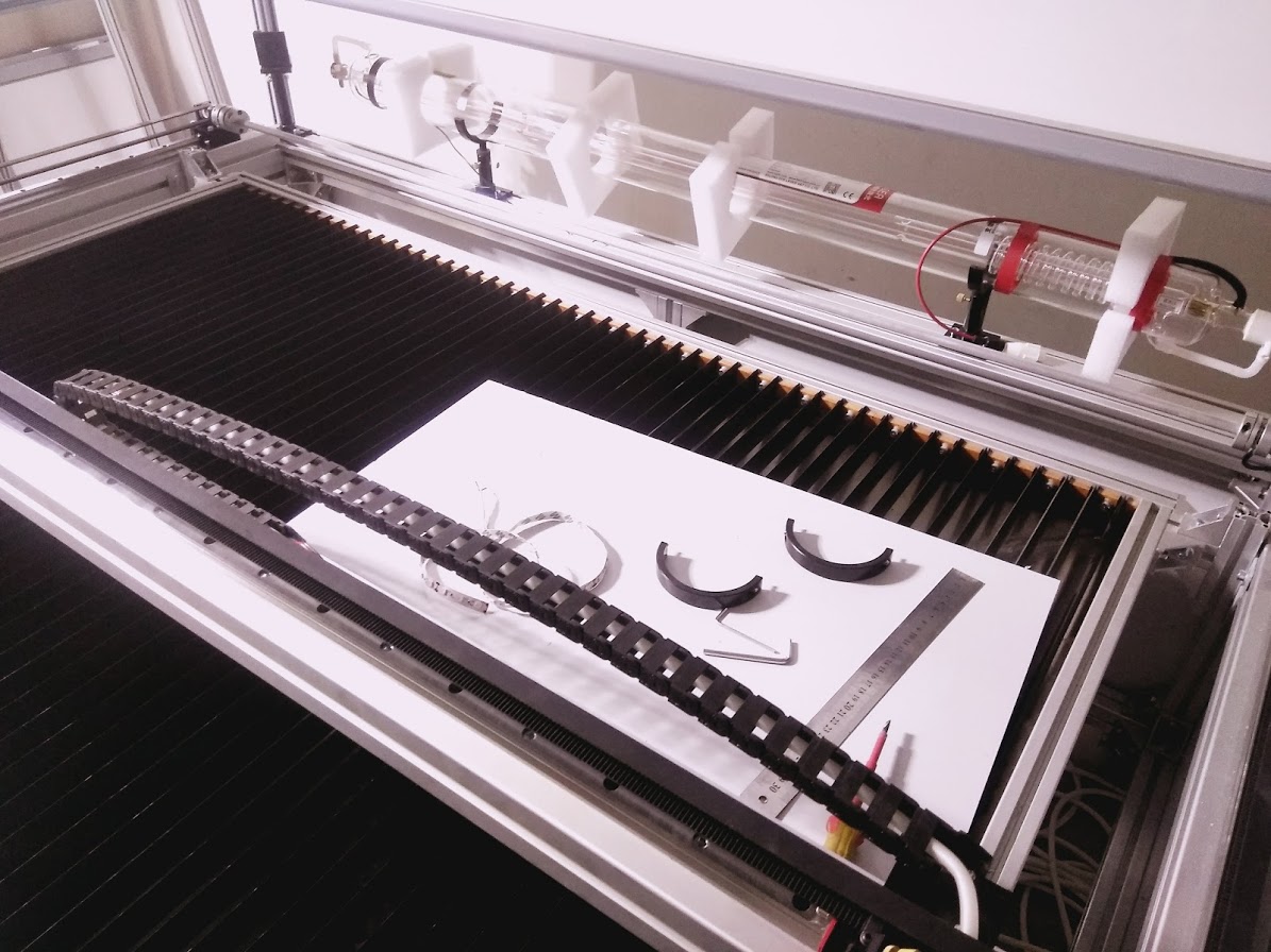

примерял трубку и не понял между алюминиевый крепежем что должно быть проложенно чтобы и трубке не вредить и держать ее крепко, продолжаю собирать обшивки

Трубу не нужно зажимать намертво. Достаточно будет, чтобы можно было провернуть трубу в хомутах с не сильно большим усилием.

хомуты алюминий, а трубка стекло, надо что то такое крепкое и мягкое
типа шумки наверное что то надо

Можно использовать пробку листовую, например её используют оконщики для перекладки стеклопакетов, там она уже с двухсторонним скотчем с одной стороны, оторвал от стеклопакета, приклеил к кронштейну )))

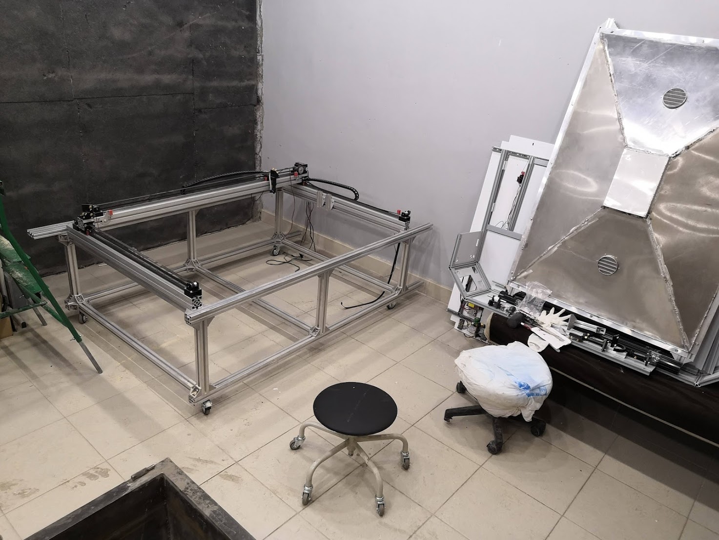

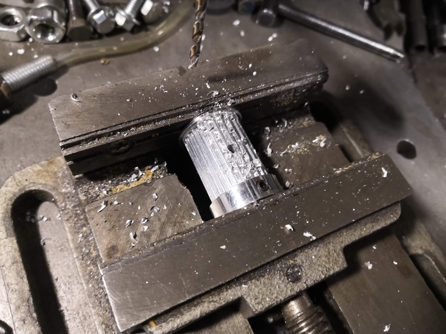

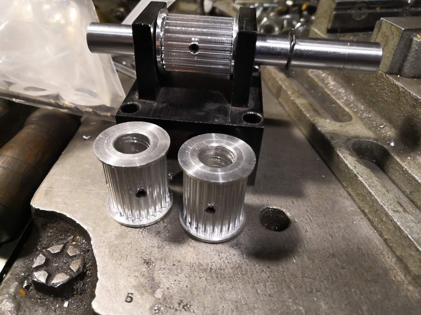

Всем привет! Не прошло и года с моего последнего посещения форума, станочек я подзабросил, то одно то другое, потом перевез его в гараж разобрал вовсе. Теперь не могу собрать то не нравится соосность всего то еще что то не так, кое что переделал, кое какие кронштейны редуктора напечатал на 3д принтере, то хотел на ремни перейти потолще чтобы они не прыгали так китайцы прислали шестерни не те пришлось перетачивать, в общем все стоит разобранное и уже забыл что куда и как. Одно другое цепляет 8( надо делать вытяжку так стена не обшита и.т.д. короче сам себе отмазки придумываю. Надеюсь разшевелюсь и все таки запущу его 8)
