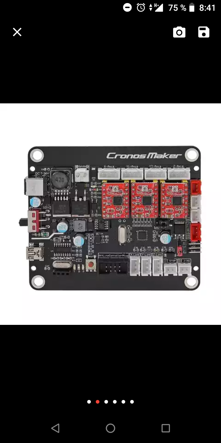

Какой блок питания нужен для станка с тремя двигателями nema 17 (2 оси y и 1 x), лазером 3вт 405 nm. Мне нужны такие характеристики как сила тока и напряжение.
Идёт с Али такой контроллер (2904 просмотра) <a class='original' href='./download/file.php?id=156739&sid=0bbd05c1ef06d24bb1fb9df9a18c4618&mode=view' target=_blank>Загрузить оригинал (366.4 КБ)</a>

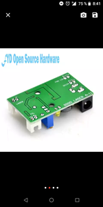

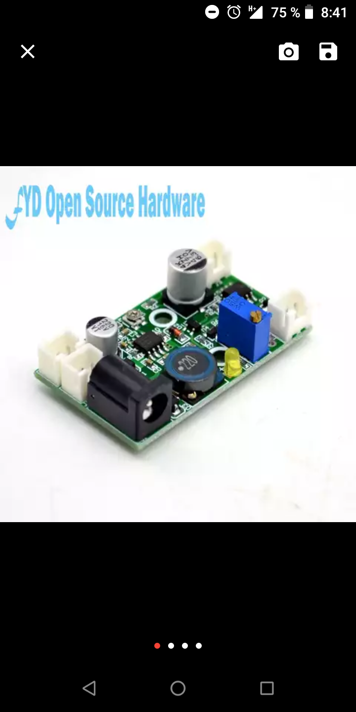

Такой драйвер идёт для лазера (2904 просмотра) <a class='original' href='./download/file.php?id=156743&sid=0bbd05c1ef06d24bb1fb9df9a18c4618&mode=view' target=_blank>Загрузить оригинал (286.62 КБ)</a>

многим хватает бп от компьютера, плюс там два напряжения +12 и+5 (на некоторых лазерах кулеры на 5в), по амперажу там тоже запас приличный

в вопросе уже есть значения движков. драйвера максимум по 2А, их 3 штуки. итого 10А достаточно. комповый БП можно переделать на 24В, в итоге будет приличное питание.

michael-yurov писал(а):Ткните носом, пожалуйста! Я не вижу.
драйвера на картинке 99проц А4988

нет скриншота с параметрами мотора. веря в здравомыслие заказчика я предположил что драйвера он выбирал согласно моторам, которые будут применяться. и это не редкость для домашних чпу.)

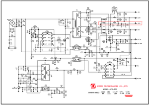

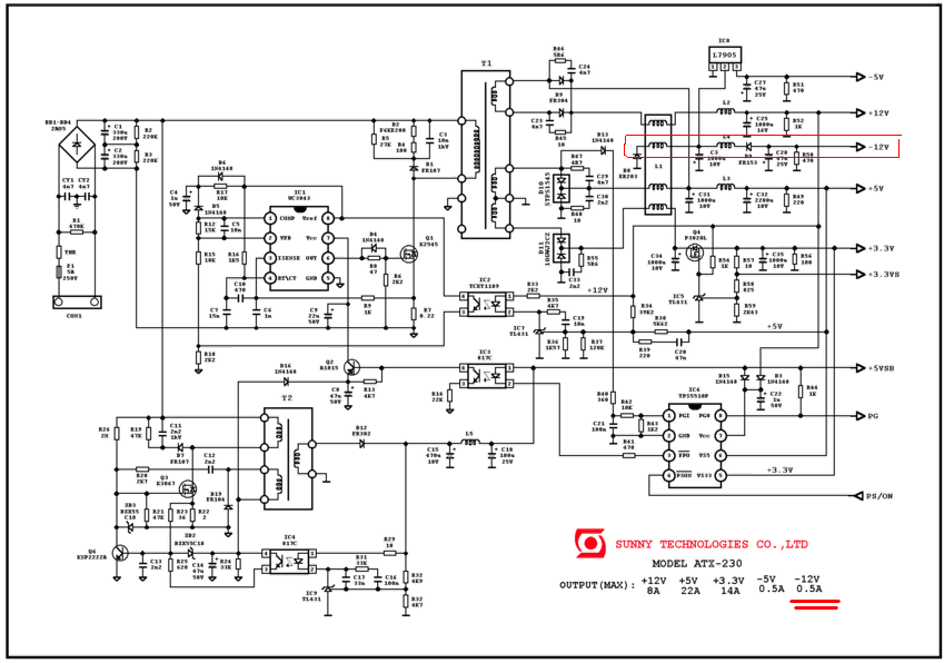

Сообщения: 3776
Re: Какой блок питания нужен
Гришка писал(а):замена диодов увеличит максимальный ток через них. напряжение увеличиваем складывая -12 и +12в.
не внимательно читаете, что вам пишут
xvovanx писал(а):В нем ток на -12В с гулькин нос...
Гляньте сначала какой ток по -12В вы сможете вытянуть с тонкой обмотки БП (изначально только 0.8А - предусмотрено только для запитки порта и микросхем дискетных дисководов)
bp.png (2718 просмотров) <a class='original' href='./download/file.php?id=156911&sid=0bbd05c1ef06d24bb1fb9df9a18c4618&mode=view' target=_blank>Загрузить оригинал (97.32 КБ)</a>

Гришка
Сообщения: 60
Зарегистрирован: 09 фев 2019, 14:46
Репутация: 4
Сообщение Гришка »
xvovanx писал(а):Гляньте сначала какой ток по -12В вы сможете вытянуть с тонкой обмотки БП (изначально только 0.8А - предусмотрено только для запитки порта и микросхем дискетных дисководов)
я всё вижу. лёгкое гугление показывают что до 10А можно вытянуть с блока питания в размере 24в. можно хоть 40 но с более глубокой переделкой. мануалов куча, кому нужно- найдут для себя подходящий по сложности.

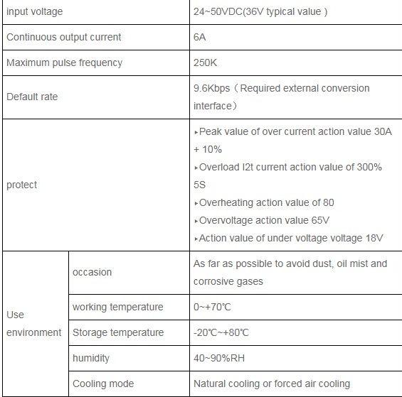

Подскажите какой блок питания нужен для вот такого сервомотора. Я так понимаю 48в. А вот какой ток ? Не могу понять что они имели в виду пиковые токи, вводит меня в заблуждение.
