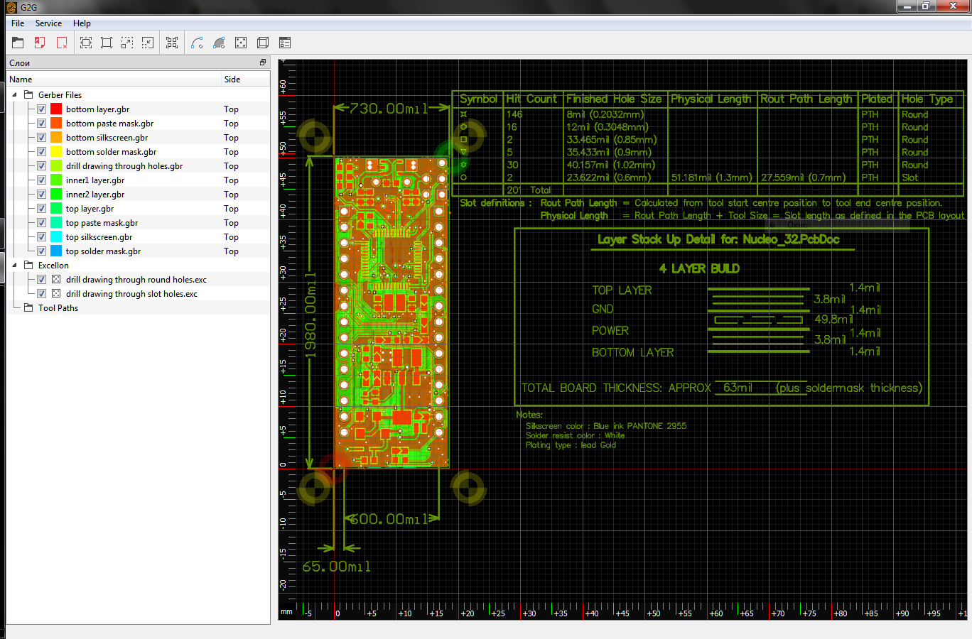

Обсуждение, нововведения, исправления программы впредь будут публиковаться здесь.
Ссылки на скачивание под всеми моими сообщениями. Глюки желательно сюда https://github.com/XRay3D/GERBER_X3/issues.
Штифты центрируются при двойном клике относительно выделенных объектов.
Снимок.PNG (76897 просмотров) <a class='original' href='./download/file.php?id=158859&mode=view' target=_blank>Загрузить оригинал (296.09 КБ)</a>
Пример работы выполненной полностью с этой программой, шаг 0.2 x 0.2 (косяки, это гравер затупился)

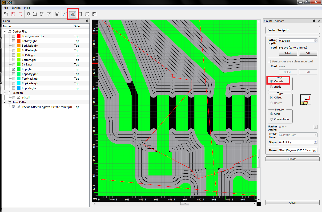

Создание выборки.
По меди снаружи и можно сразу посмотреть где не вошло.
Снимок1.PNG (76890 просмотров) <a class='original' href='./download/file.php?id=158860&mode=view' target=_blank>Загрузить оригинал (191.59 КБ)</a>
По меди внутри.
Снимок2.PNG (76890 просмотров) <a class='original' href='./download/file.php?id=158861&mode=view' target=_blank>Загрузить оригинал (123.38 КБ)</a>
По файлам сверловок внутри, если есть такая необходимость.
Снимок3.PNG (76890 просмотров) <a class='original' href='./download/file.php?id=158862&mode=view' target=_blank>Загрузить оригинал (116.04 КБ)</a>
Также можно настроить число итераций (Steps) от 1 до 99 или до исчерпания площадей под выборку.
