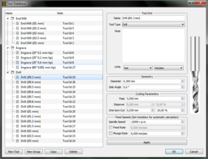

База инструментов с режимами резания.
Программа не даст сохранить инструмент с незаполненными полями.
Снимок10.PNG (74313 просмотров) <a class='original' href='./download/file.php?id=158870&mode=view' target=_blank>Загрузить оригинал (93.4 КБ)</a>
Снимок11.PNG (74313 просмотров) <a class='original' href='./download/file.php?id=158871&mode=view' target=_blank>Загрузить оригинал (90.29 КБ)</a>
Снимок12.PNG (74313 просмотров) <a class='original' href='./download/file.php?id=158872&mode=view' target=_blank>Загрузить оригинал (92.34 КБ)</a>

Было 2 момента когда протупил, это при создании нового инструмента кнопка применения, горит красным, хотя я всё ввел, как оказалось если её нажать то всё нормально, просто цвет пугал что что-то забыл...

selenur писал(а):при создании нового инструмента кнопка применения, горит красным
Она горит красным если внести изменения. Сигнализирует что бы не забыть применить.
Может в заголовке окна отображать * и делать кнопку недоступной, если нет изменений?
