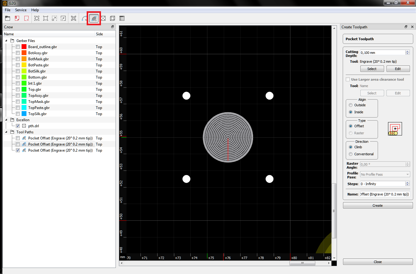

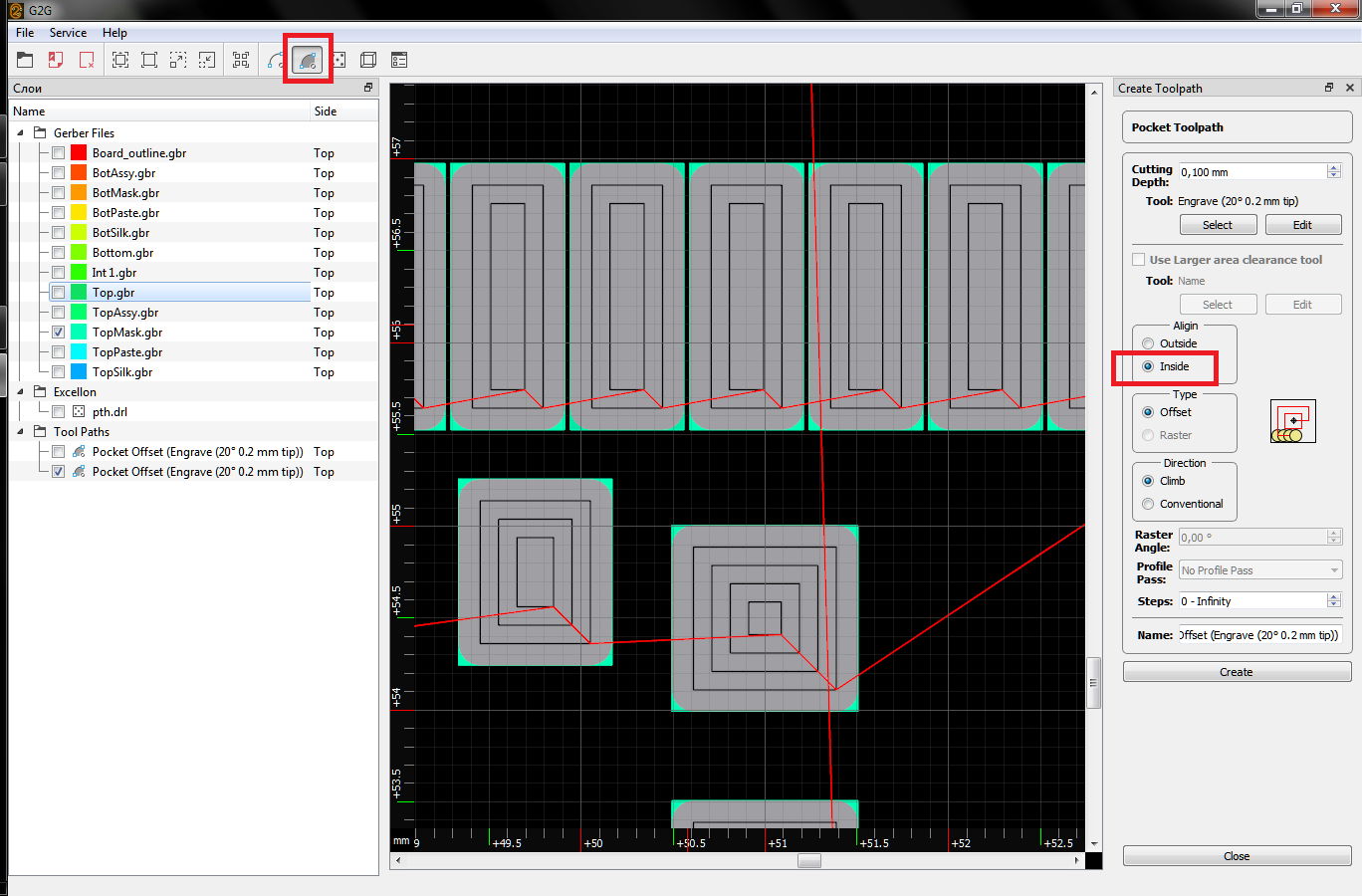

Создание выборки.
По меди снаружи и можно сразу посмотреть где не вошло.
Снимок1.PNG (76862 просмотра) <a class='original' href='./download/file.php?id=158860&mode=view' target=_blank>Загрузить оригинал (191.59 КБ)</a>
По меди внутри.
Снимок2.PNG (76862 просмотра) <a class='original' href='./download/file.php?id=158861&mode=view' target=_blank>Загрузить оригинал (123.38 КБ)</a>
По файлам сверловок внутри, если есть такая необходимость.
Снимок3.PNG (76862 просмотра) <a class='original' href='./download/file.php?id=158862&mode=view' target=_blank>Загрузить оригинал (116.04 КБ)</a>
Также можно настроить число итераций (Steps) от 1 до 99 или до исчерпания площадей под выборку.

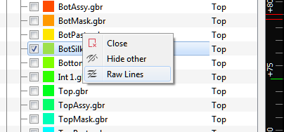

Создание траекторий простых без выборки, снаружи, внутри и по контуру.
Действует для меди сверловок и "сырых" контуров (необходимо для создания фрезеровки контура платы).
