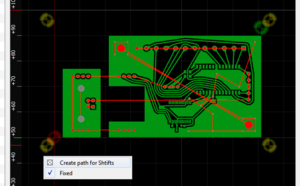

Штифты центрируются при двойном клике относительно выделенных объектов.
Снимок.PNG (74282 просмотра) <a class='original' href='./download/file.php?id=158859&mode=view' target=_blank>Загрузить оригинал (296.09 КБ)</a>
Пример работы выполненной полностью с этой программой, шаг 0.2 x 0.2 (косяки, это гравер затупился)

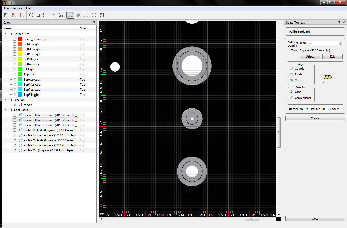

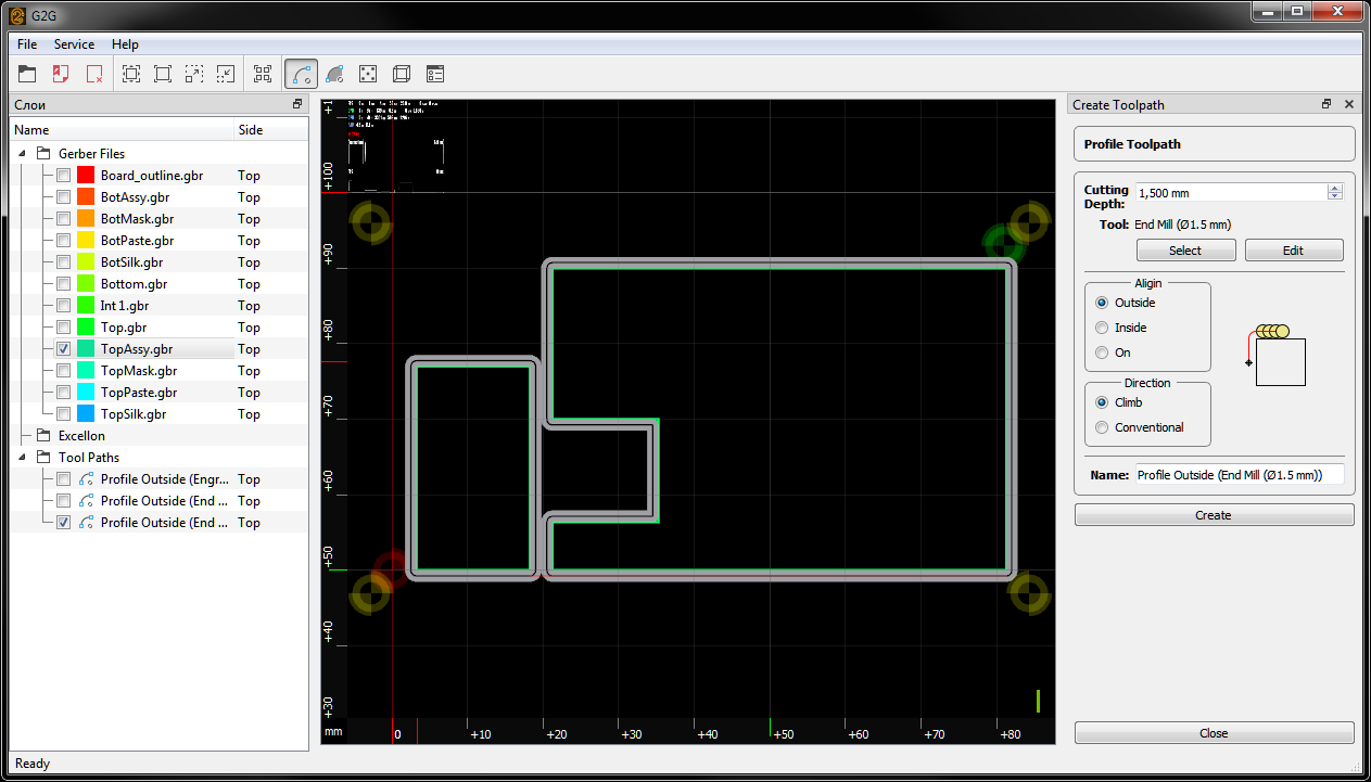

Создание траекторий простых без выборки, снаружи, внутри и по контуру.
Действует для меди сверловок и "сырых" контуров (необходимо для создания фрезеровки контура платы).
Безы10мянный001.png (74275 просмотров) <a class='original' href='./download/file.php?id=158863&mode=view' target=_blank>Загрузить оригинал (13.89 КБ)</a>
Снyимок.PNG (74275 просмотров) <a class='original' href='./download/file.php?id=158864&mode=view' target=_blank>Загрузить оригинал (87.6 КБ)</a>
Снимок4.PNG (74275 просмотров) <a class='original' href='./download/file.php?id=158865&mode=view' target=_blank>Загрузить оригинал (132.8 КБ)</a>
Снимок5.PNG (74275 просмотров) <a class='original' href='./download/file.php?id=158866&mode=view' target=_blank>Загрузить оригинал (151.72 КБ)</a>

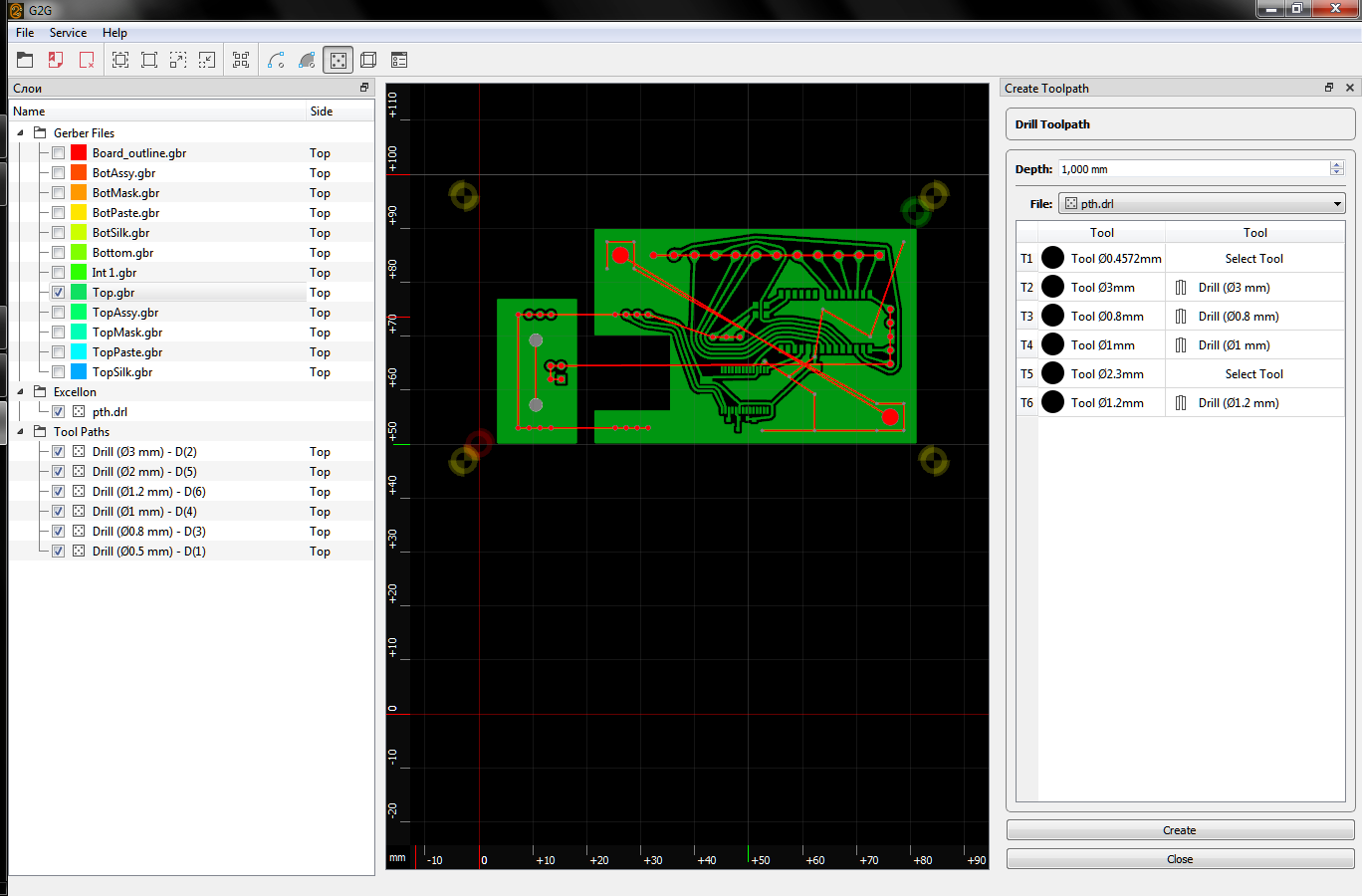

Создание сверловок.
Программа автоматически подбирает инструмент из базы.
Можно установить инструмент в ручную для одного или нескольких, а также удалить.
Розовым подсвечивается текущий выбор в таблице, а серым форма контактной площадки или отверстия.
Из файла гербера если нет файла сверловок.
Безымянный1.png (74270 просмотров) <a class='original' href='./download/file.php?id=158868&mode=view' target=_blank>Загрузить оригинал (132.52 КБ)</a>
Из файла сверловок.
Снимок323.PNG (74270 просмотров) <a class='original' href='./download/file.php?id=158869&mode=view' target=_blank>Загрузить оригинал (126.6 КБ)</a>
Если нет необходимого сверла то отверстие можно выфрезеровать как в предыдущем пункте(Создание траекторий простых без выборки), предварительно создав "виртуальное" сверло и сверловку с необходимым диаметром.
Создание центровочных штифтов.
Безымянный01.png (74270 просмотров) <a class='original' href='./download/file.php?id=158867&mode=view' target=_blank>Загрузить оригинал (40.41 КБ)</a>

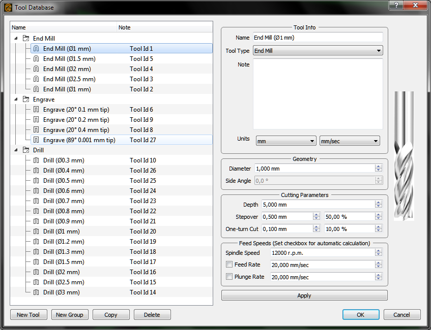

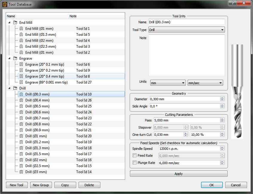

База инструментов с режимами резания.
Программа не даст сохранить инструмент с незаполненными полями.

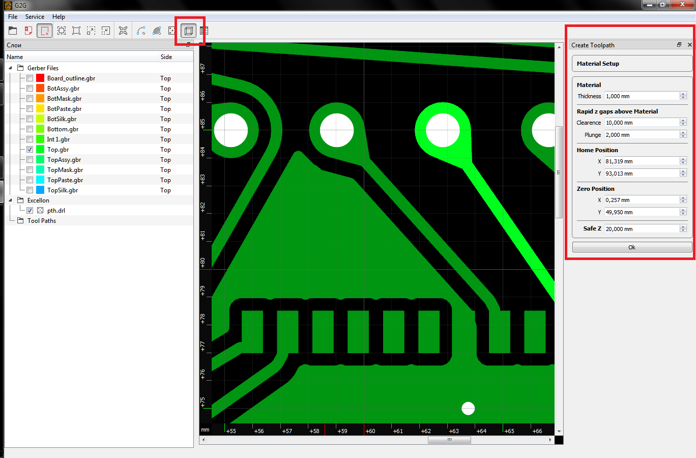

В этой форме задаются параметры сохранения Г-Когда
0 по оси Z это поверхность платы.
Clearence - высота перемещений G0 по осям XY,
Plunge - высота начала врезания G1 по оси Z,
