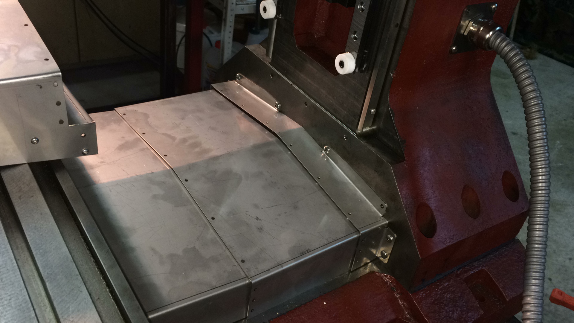

сегодня занялсси тюнинхом станка- добавил вкруговую :hehehe: немного нержавеющего "обвеса" ....
По оси Х просто свисающая "юбка "
IMG_1966.JPG (5864 просмотра) <a class='original' href='./download/file.php?id=156411&mode=view' target=_blank>Загрузить оригинал (589.26 КБ)</a>
По У-ку пока только примерка -
IMG_1967.JPG (5864 просмотра) <a class='original' href='./download/file.php?id=156412&mode=view' target=_blank>Загрузить оригинал (502.52 КБ)</a>
IMG_1969.JPG (5864 просмотра) <a class='original' href='./download/file.php?id=156413&mode=view' target=_blank>Загрузить оригинал (1.85 МБ)</a>

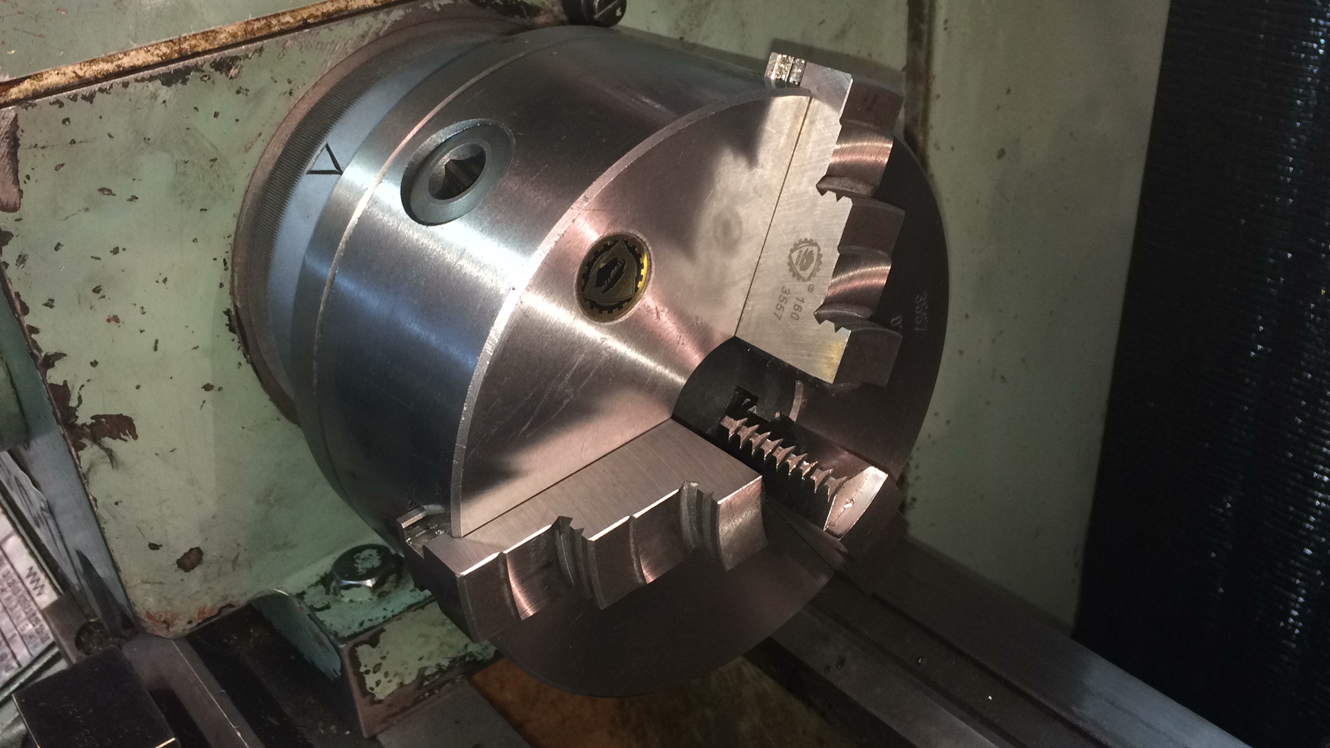

Поменял и настроил сегодня на "удмурте" шпиндельные подшипники (в принципе ничего сложного, особливо когда знаешь как) ну и с эдаким тонким намеком что время простаивать и покрываться пылью безвозвратно ушло и придется все-же поработать прикрутил на него новый блюстючий патрон........
патрон.JPG (5279 просмотров) <a class='original' href='./download/file.php?id=157446&mode=view' target=_blank>Загрузить оригинал (529.76 КБ)</a>
