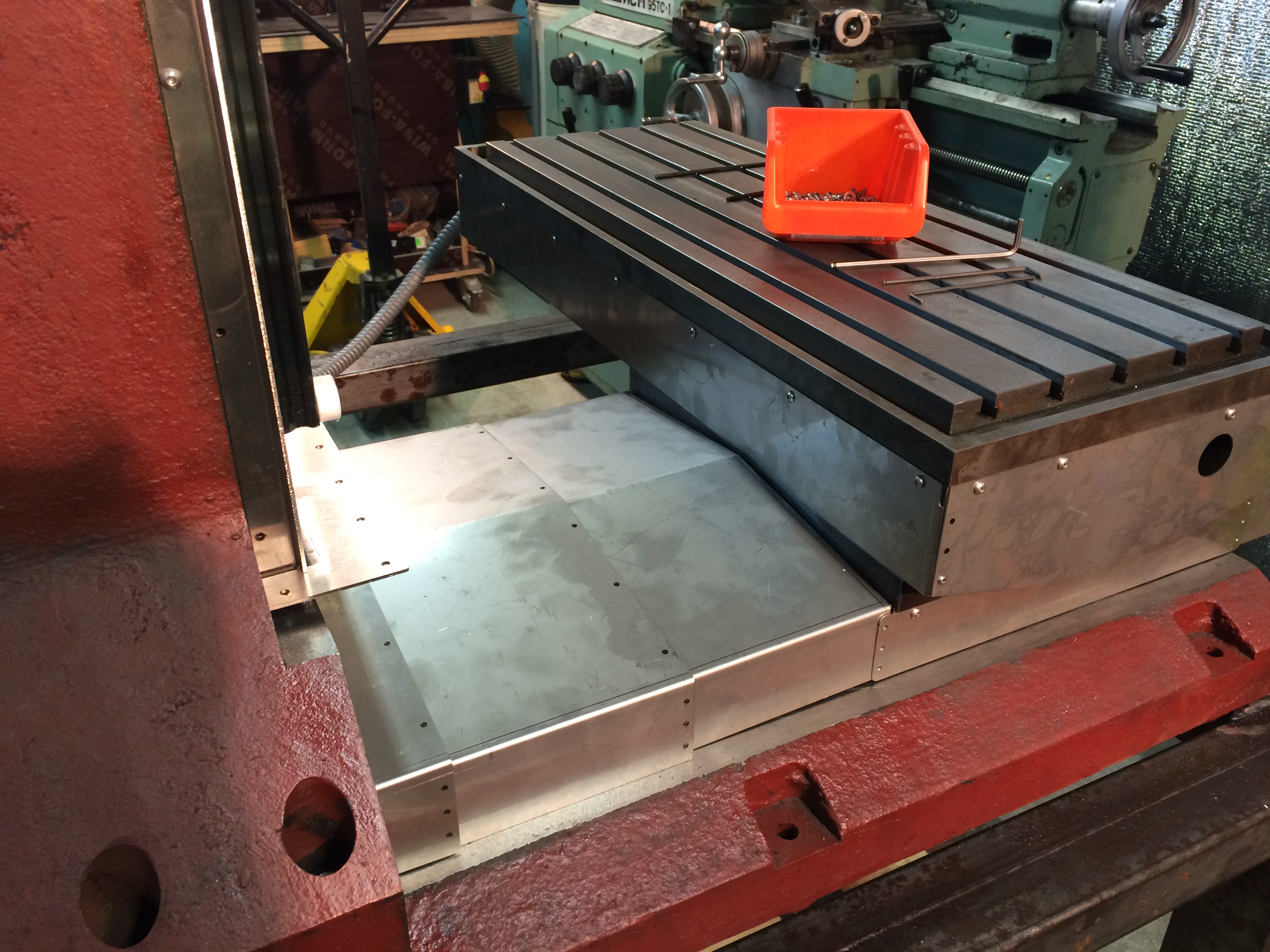

сегодня занялсси тюнинхом станка- добавил вкруговую :hehehe: немного нержавеющего "обвеса" ....
По оси Х просто свисающая "юбка "
IMG_1966.JPG (5924 просмотра) <a class='original' href='./download/file.php?id=156411&sid=600239ffae25f21e32e6ac0016aa2d15&mode=view' target=_blank>Загрузить оригинал (589.26 КБ)</a>
По У-ку пока только примерка -
IMG_1967.JPG (5924 просмотра) <a class='original' href='./download/file.php?id=156412&sid=600239ffae25f21e32e6ac0016aa2d15&mode=view' target=_blank>Загрузить оригинал (502.52 КБ)</a>
IMG_1969.JPG (5924 просмотра) <a class='original' href='./download/file.php?id=156413&sid=600239ffae25f21e32e6ac0016aa2d15&mode=view' target=_blank>Загрузить оригинал (1.85 МБ)</a>
Re: фрезерный 6720вф2
Как называется разъем под металлическую гофру? Или как её в гугле искать, или Али?
Или в магазине спросить? (бывает такое, где проводку-гофру разную продают?)
niksooon
Сообщения: 2008
Репутация: 1207
Откуда: Кашира
Сообщение niksooon »
Гермоввод кабельный PG-****

На Али уже работают, по крайней мере гофры на колонну станка сегодня заказал примерно вот такого вида- https://ru.aliexpress.com/item/CNC-armo ... 39.90158.0
Последний раз редактировалось niksooon 12 фев 2019, 21:36, всего редактировалось 1 раз.
mikehv
Сообщения: 1846
Репутация: 1175
Откуда: Иваново
Сообщение mikehv »
niksooon писал(а):гофры на колонну станка сегодня заказал примерно вот такого вида- https://ru.aliexpress.com/item/Corrugat ... 78078.html
Крутая штука. Тоже такие надо на Декель заказть. А то колонна голая совсем.
mikehv писал(а):Крутая штука. Тоже такие надо на Декель заказть. А то колонна голая совсем.
У нас така защита стояла на ОЦ. Все красиво, только верхние металлические железяки держатся на гофре. Отрываются, в гофре появляется дырка. Стояло на оси Y, а не висела на оси Z. Переделали защиту на телескопическую.
