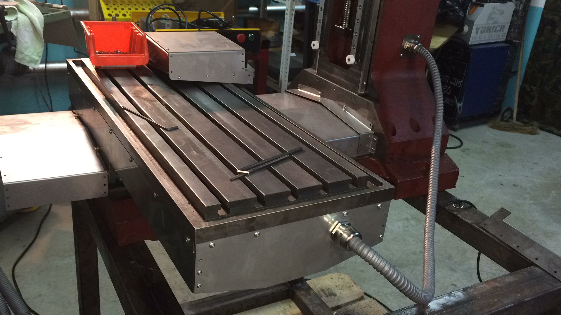

Re: фрезерный 6720вф2
Сообщение niksooon »
сегодня занялсси тюнинхом станка- добавил вкруговую :hehehe: немного нержавеющего "обвеса" ....
По оси Х просто свисающая "юбка "
IMG_1966.JPG (5869 просмотров) <a class='original' href='./download/file.php?id=156411&mode=view' target=_blank>Загрузить оригинал (589.26 КБ)</a>
По У-ку пока только примерка -
IMG_1967.JPG (5869 просмотров) <a class='original' href='./download/file.php?id=156412&mode=view' target=_blank>Загрузить оригинал (502.52 КБ)</a>
IMG_1969.JPG (5869 просмотров) <a class='original' href='./download/file.php?id=156413&mode=view' target=_blank>Загрузить оригинал (1.85 МБ)</a>
Как называется разъем под металлическую гофру? Или как её в гугле искать, или Али?
Или в магазине спросить? (бывает такое, где проводку-гофру разную продают?)

Гермоввод кабельный PG-****

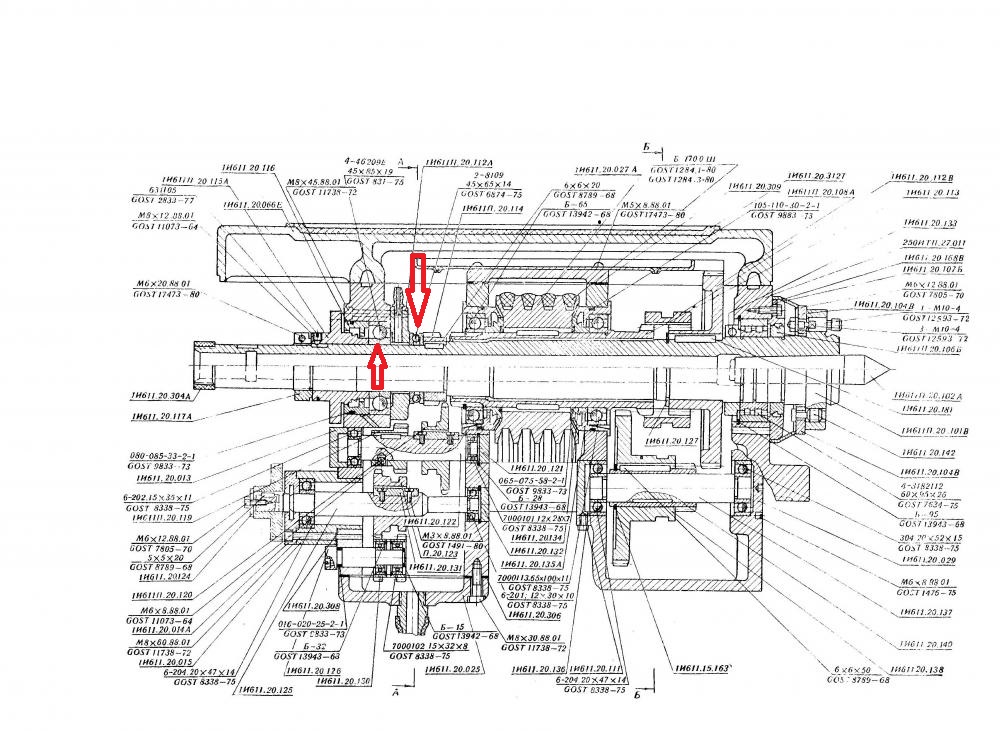

Парни ,вопрос тут назрел- разобрал сегодня шпиндель Ижика дабы поменять упорный подшипник ну и обнаружилось что передний подшипник под замену . ну а раз так то и задний радиально-упорный до кучи надо поменять. Передний 4-го класса обнаружился в барахолке без проблем , а вот с задним 4-46209 засада ,ну нетути его от слова нифига......... зато есть 36209 у которого угол контакта 12 гр. супротив 26гр у 46209 ... т.е. по логике вещей 36209 как-бы меньшую осевую нагрузку может выдержать. а теперь смотрим на чертеж(за его качество извиняюсь-лучшее что в сети нашел)
чертеж шпинделя.jpg (5742 просмотра) <a class='original' href='./download/file.php?id=156799&mode=view' target=_blank>Загрузить оригинал (248.6 КБ)</a>
С моей колокольни осевую нагрузку держит упорный подшипник ,а радиально упорный создает для него некий преднатяг и не более так мож и поставить 36209 и не париться ? какие мысли будут по этому поводу?
ps пока писал мысля пришла - все мной вышенаписанное прекрасно воспринимает осевую нагрузку в сторону передней бабки , а что будет ( и будет-ли она) в сторону задней ? тогда ведь она ляжет только на радиально -упорный , не поплохеет-ли ему? короче весь в раздумьях ставить 36209 или продолжить поиски
46209...................

а где искал?
На али вроде как аналоги бьются:
https://ru.aliexpress.com/item/1pcs-MOC ... st=ae803_4
можно еще пошукать, наверно....

Мне-б где поближе да побыстрей, тем паче что китайцы еще бухают , а у подшипника по ссылке угол контакта больше чем у 46209.........

Там обычно ставится вообще радиальный в паре с упорным, упорный воспринимает осевые нагрузки. Например в 1а616, стоит радиальный и упорный. Вероятно как ты и говоришь радиально упорный тут чтобы преднатянуть либо разгрузить упорный в случае сильных нагрузок. Если горит поставь тот что нашел на 12 градусов да и всё.

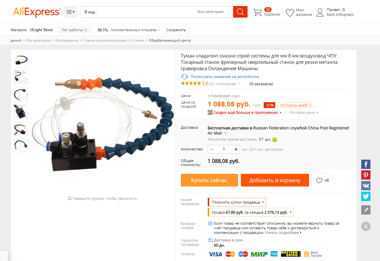

че за хрень с алиэкспрессом творится? Уже не первый раз замечаю.... У меня при открытии ссылки выше вот что вылазит:

Наши китайские братья лучше знают - что тебе нужно :hehehe:...у меня выдало подш с 40 ка градусным пятном контакта - точно бухают :hehehe: :hehehe: :hehehe:

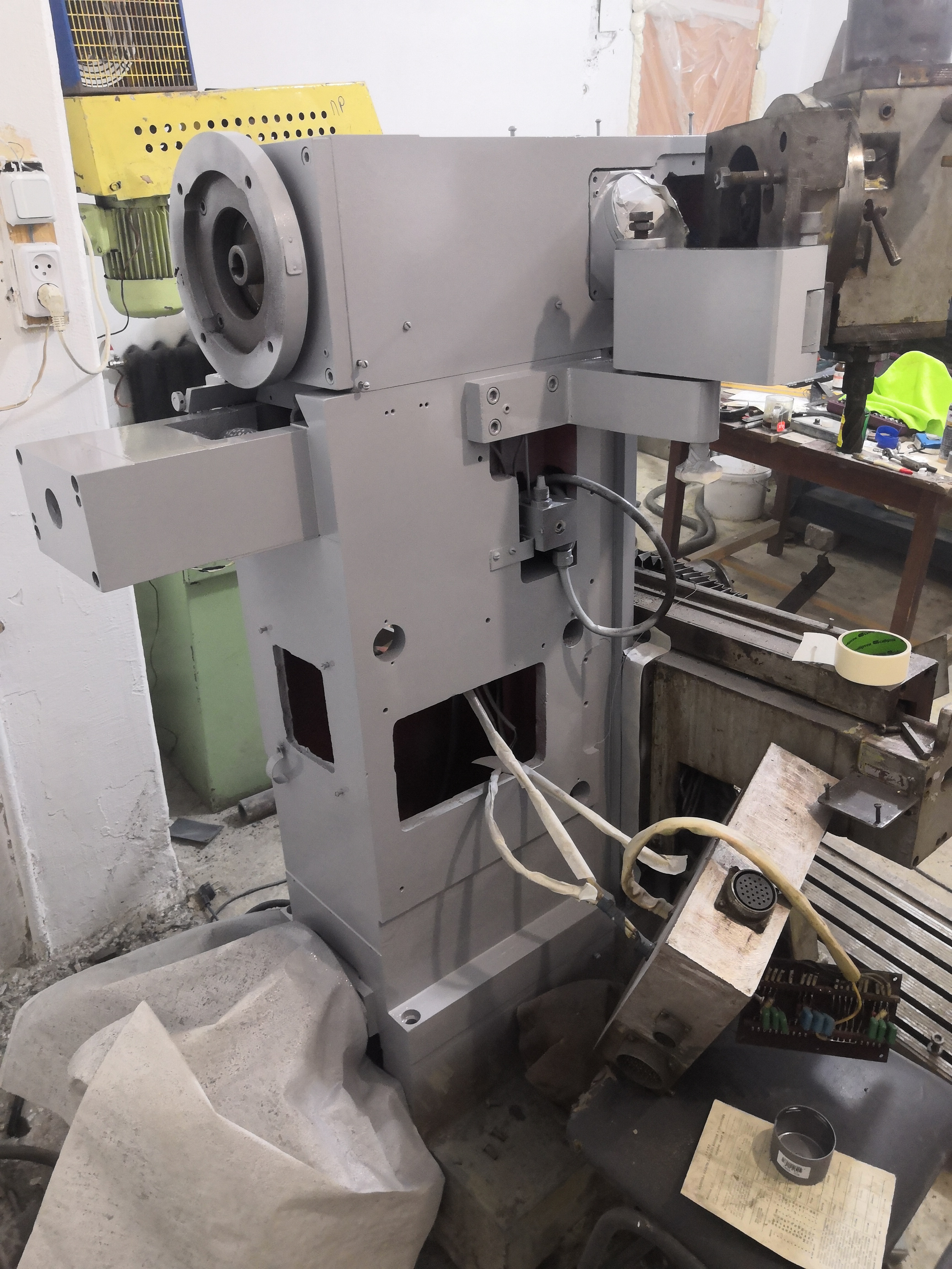

Ведем процесс реставрации 6720ВФ2
Сделал самодельный шабер и сверху вниз до голого железа сшабрил старые слои краски, далее загрунтовал и окрасил в серый цвет. Получается красиво!
Вопрос знатокам:
Я так понимаю в нижней станине стола находятся 2 бака. Один под СОЖ второй под масло коробок передач.
Какую СОЖ посоветуете заливать?
Какое масло выбрать для коробки?
И чем промыть сами баки от накопившегося там гов****на
Вчера поворешкой вычерпывал прям сгустки мазута....... Похоже все свои года с 1992 года там ничего и не меняли.....
