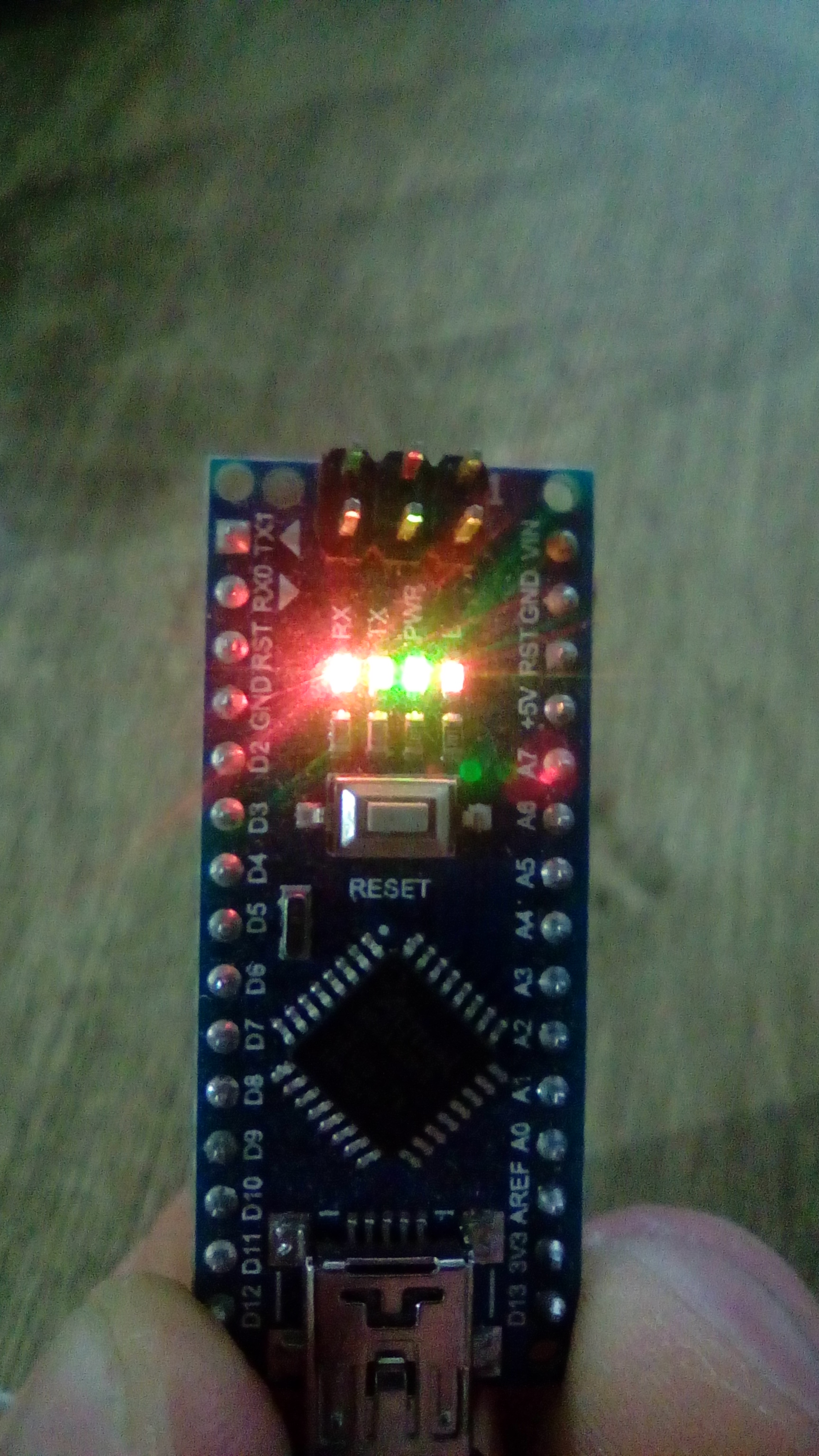

Как проверить дисплей? может он просто сгорел :wik:
spryt
Сообщения: 90
Зарегистрирован: 21 май 2017, 20:02
Репутация: 89
Настоящее имя: Тимур
Сообщение spryt »
Uda4LIVEc писал(а):Как проверить дисплей? может он просто сгорел :wik:
При подключении к usb, при правильном монтаже по схеме, даже с отсутствием питания 12v, дисплей должен запуститься. При первом подключении, с не прошитой нано, должны появиться два ряда прямоугольников. Регулировкой подстроечника настроить контрастность.
Если не работает даже подсветка проверь наличие напряжения на аноде и катоде дисплея и полярность.
От чего сгорела первая nano? Коротнул, переполюсовка? Было ли подключение 12v?

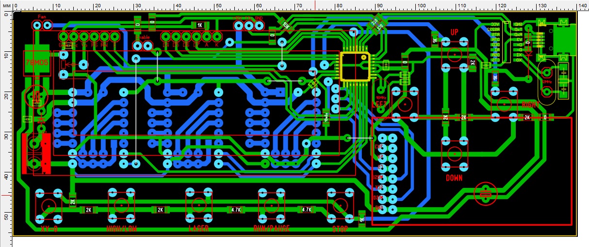

maga_ges
Сообщения: 95
Зарегистрирован: 02 июн 2017, 02:01
Репутация: 20
Настоящее имя: Магомед
Сообщение maga_ges »

Сообщения: 2098
Небольшой комментарий можно к плате?
Смотрю на нижний ряд кнопок делается дорожка которая переводится между слоями ножкой одной из кнопок (правой) - я бы эту дорожку там бы снизу и оставил (синим), подтяжку (?) можно просто подвести к первой попавшейся ноге (как сейчас). Убьете 2-х зайцев - можно будет избавиться от одной из перемычек сместив дорожку вниз и не придется перепрыгивать над дорожкой резистором.
Кстати кварц 16МГц при такой разводке заработает? У меня при более правильной чудит почему-то.
maga_ges
Сообщения: 95
Репутация: 20
nevkon писал(а):Небольшой комментарий можно к плате?
Замечания и критика приветствуется, так как нет особых знаний в микроэлектронике.
При разводке платы пытался максимально уменьшить количество дорожек на верхней стороне платы (верхняя сторона синяя, по крайней мере так подразумевалось), конечно получилось не очень. Что не так с кварцем 16 МГц? развел плату как получилось, особо не вдаваясь в правила монтажа печатных плат.
maga_ges
Сообщения: 95
Репутация: 20
Чуть чуть изменил разводку, подтянул ресет к питанию, АВЦЦ подключил через индуктивность и подтянул его к земле.
На днях попробую вытравить, что то сомневаюсь я что ЛУТом получится его сделать.
Контроллур.jpg (4639 просмотров) <a class='original' href='./download/file.php?id=155086&mode=view' target=_blank>Загрузить оригинал (313.42 КБ)</a>
maga_ges писал(а):Что не так с кварцем 16 МГц?
Земля кварца должна браться с ножки МС и идти только на кварц. Иначе генерация может срываться.
Вообще таких нюансов много, но кварц особенно чувствителен...

Сообщения: 2098
N1X писал(а):Земля кварца должна браться с ножки МС и идти только на кварц. Иначе генерация может срываться.
Я правильно понимаю что GND лучше взять с микросхемы и не подводить внешнюю дорожку для подключения кварца? У меня просто кварц 3-х ногий (я обычно развожу под такой, но с возможностью поставить отдельно конденсаторы). Просто до этого разводил - работало нормально, а вот с последним устройством незаладилось пока кварц не выкинул (благо не критично было).
Если это действительно так, то лучше даже питание соединить под микросхемой, а землю вывести с ноги и подвести к конденсаторам.
